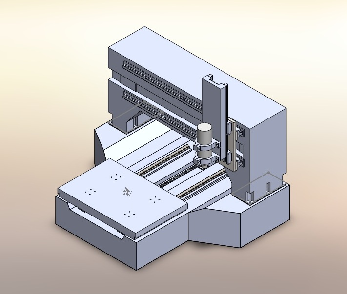

Доброго всем дня.
Хочу познакомить Вас с моим проектом. Вдохновился от немецких станков) Очень много взял из темы "Тяжелый станок 500х400х200 по алюминию" спасибо автору.
Давно хотел построить чпу фрезер. Много перечитал информации. Перебрал много концепций: начиная от сварной конструкции из металлопроката, сборной из алюминиевых профилей. Закончил полимербетоном.
Станок планируется под обработку алюминиевых сплавов. Портал неподвижный. По всем осям профильные рельсы 20-го типоразмера. Винты ШВП 2005. Размер обрабатываемого поля 600*400*180. Наибольший ход сделал по Y для того, чтобы станок получился более компактным. По всем осям привод от серводвигателей через ременный редуктор. Сорри за качество, фотки с телефона. Приветствуется критика по конструкции портала. Станину уже отлил, так что пусть будет такая,какая есть)
Вот проект:

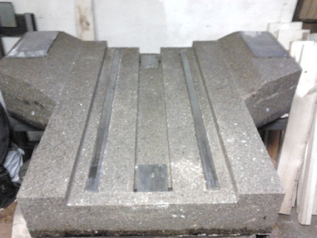

Классная станина!!! А из чего лили? Вроде фракции крупноваты??

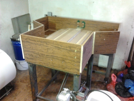

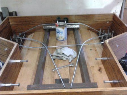

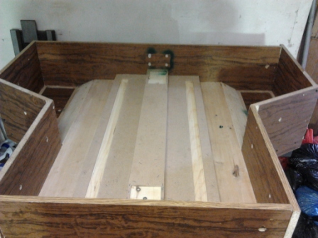

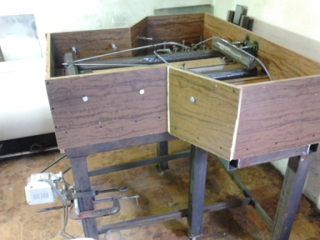

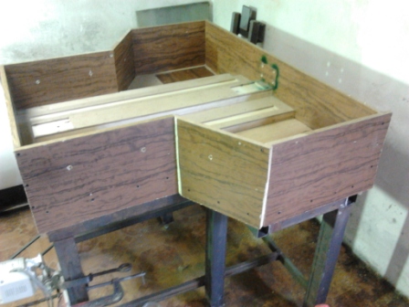

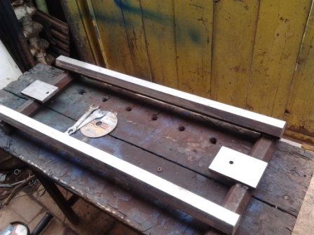

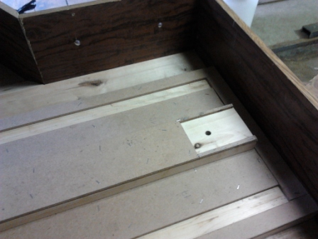

Фракции максимум 6 мм. Смола ЭД-20 отвердитель Этал 45М. Массовое содержание смолы получилось 8%. Сначала планировал 12%, но перед самой заливкой сбилась система измерения на весах. Заметил поздно. В целом характеристиками отливки доволен. При заливке уплотнял вибратором и поленом)) При отливке казалось, что смесь суховата, но все уплотнилось нормально. Дополню фотографиями формы и закладных. Закладные под рельсы сварил из шестигранника размером около 50 мм. К ним приварил сразу основания по опоры ШВП. После этого отдал на завод, где нужные плоскости обработали на плоскошлифовальном станке. После отливки получил базовые плоскости под рельсы и опоры винта.
Корыто сделал из старого шкафа) (27323 просмотра) <a class='original' href='./download/file.php?id=17538&sid=d162dd0b85438de887f5a5083d488cb2&mode=view' target=_blank>Загрузить оригинал (85 КБ)</a>
2013-07-28 14.12.17.jpg (27323 просмотра) <a class='original' href='./download/file.php?id=17539&sid=d162dd0b85438de887f5a5083d488cb2&mode=view' target=_blank>Загрузить оригинал (71.89 КБ)</a>
2013-07-28 14.12.30.jpg (27323 просмотра) <a class='original' href='./download/file.php?id=17540&sid=d162dd0b85438de887f5a5083d488cb2&mode=view' target=_blank>Загрузить оригинал (79.62 КБ)</a>
2013-07-28 14.12.41.jpg (27323 просмотра) <a class='original' href='./download/file.php?id=17541&sid=d162dd0b85438de887f5a5083d488cb2&mode=view' target=_blank>Загрузить оригинал (83.34 КБ)</a>
Закладная ось Х (27323 просмотра) <a class='original' href='./download/file.php?id=17542&sid=d162dd0b85438de887f5a5083d488cb2&mode=view' target=_blank>Загрузить оригинал (98.77 КБ)</a>
Закладная ось Х
2013-07-28 15.50.02.jpg (27323 просмотра) <a class='original' href='./download/file.php?id=17543&sid=d162dd0b85438de887f5a5083d488cb2&mode=view' target=_blank>Загрузить оригинал (88.31 КБ)</a>
2013-07-28 16.11.16.jpg (27323 просмотра) <a class='original' href='./download/file.php?id=17545&sid=d162dd0b85438de887f5a5083d488cb2&mode=view' target=_blank>Загрузить оригинал (88.51 КБ)</a>

Очень интересно!
Шпиндель выглядит не очень большим, какая мощность планируется?
Плоскости под портал не шлифовались?

не проверял, не повело ли закладную после отливки? Сколько весит?
mikehv писал(а):По всем осям привод от серводвигателей через ременный редуктор.
А чего не хочешь напрямую сделать?
Не слишком большой вылет от площадки под опору до конца оси?

Токарный есть советский. В более-менее нормальном состоянии. Есть мысли по его ОЧПушиванию, но пока надо с этим закончить. Бюджет поджимает)
Моторы слабоваты (200 Вт), но для начала надеюсь сойдут. Просто были в наличии. После запуска планирую приобрести помощнее.

Закладные насколько смог проверил. Увода вроде не увидел. Вес нижней части в районе 300 кг.
Закладные под опоры портала шлифовал.

Вобще круто! Придется содрать идею с закладными шестгранниками - уж больно хорошая. Вот только еще бы поджимную планку для мастер рельса.

sr480 писал(а):Вобще круто! Придется содрать идею с закладными шестгранниками - уж больно хорошая. Вот только еще бы поджимную планку для мастер рельса.
Что за наполнитель? Просто щебень и песок?
Очень тяжелое основание. Как формы делал литьевые?
Да про прижимную планку поздно сообразил. Теперь тоже хочу) Но придется как нибудь без нее. Под Y закладная тоже готова.

Форму собирал на сваренном основании из труб. Положил лист ДСП. Снизу к нему для большей жесткости прикрутил ровные откалиброванные березовые бруски толщиной где- то 80 мм. Сверху всю форму также из брусков собрал. Под рукой много деревообрабатывающих станков, так, что с этим проблем не было. Очень помог рейсмус и ленточный лобзик.

Сверлишь опалубку на ЧПУ и прикручиваешь закладные к опалубке - ничего не сдвинется.

На фото плохо видно, есть на закладных боковые упоры под рельсы или они просто плоские?
