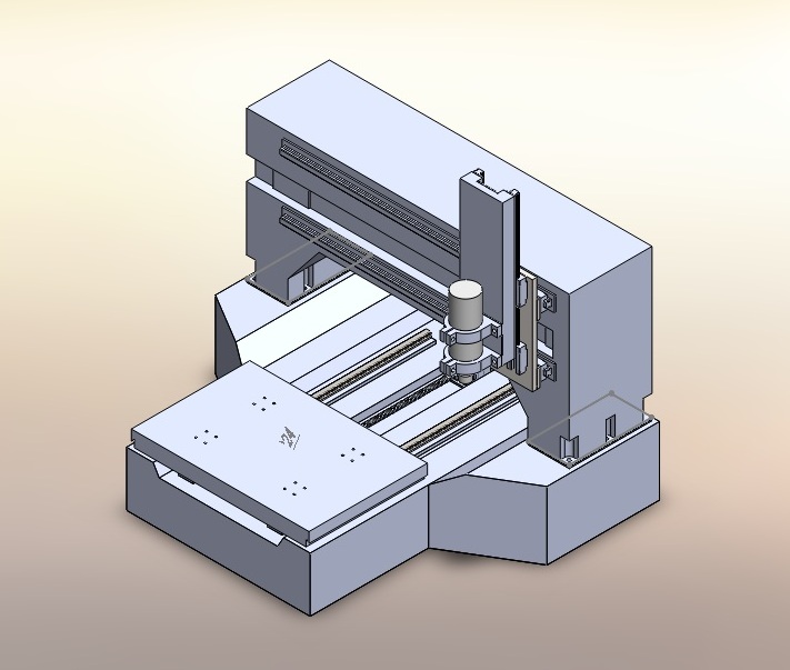

Доброго всем дня.
Хочу познакомить Вас с моим проектом. Вдохновился от немецких станков) Очень много взял из темы "Тяжелый станок 500х400х200 по алюминию" спасибо автору.
Давно хотел построить чпу фрезер. Много перечитал информации. Перебрал много концепций: начиная от сварной конструкции из металлопроката, сборной из алюминиевых профилей. Закончил полимербетоном.
Станок планируется под обработку алюминиевых сплавов. Портал неподвижный. По всем осям профильные рельсы 20-го типоразмера. Винты ШВП 2005. Размер обрабатываемого поля 600*400*180. Наибольший ход сделал по Y для того, чтобы станок получился более компактным. По всем осям привод от серводвигателей через ременный редуктор. Сорри за качество, фотки с телефона. Приветствуется критика по конструкции портала. Станину уже отлил, так что пусть будет такая,какая есть)

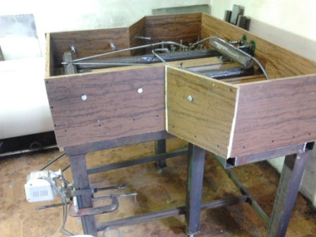

Фракции максимум 6 мм. Смола ЭД-20 отвердитель Этал 45М. Массовое содержание смолы получилось 8%. Сначала планировал 12%, но перед самой заливкой сбилась система измерения на весах. Заметил поздно. В целом характеристиками отливки доволен. При заливке уплотнял вибратором и поленом)) При отливке казалось, что смесь суховата, но все уплотнилось нормально. Дополню фотографиями формы и закладных. Закладные под рельсы сварил из шестигранника размером около 50 мм. К ним приварил сразу основания по опоры ШВП. После этого отдал на завод, где нужные плоскости обработали на плоскошлифовальном станке. После отливки получил базовые плоскости под рельсы и опоры винта.

Шпиндель выглядит не очень большим, какая мощность планируется?
Плоскости под портал не шлифовались?

не проверял, не повело ли закладную после отливки? Сколько весит?
mikehv писал(а):По всем осям привод от серводвигателей через ременный редуктор.
А чего не хочешь напрямую сделать?
Не слишком большой вылет от площадки под опору до конца оси?

Токарный есть советский. В более-менее нормальном состоянии. Есть мысли по его ОЧПушиванию, но пока надо с этим закончить. Бюджет поджимает)
Моторы слабоваты (200 Вт), но для начала надеюсь сойдут. Просто были в наличии. После запуска планирую приобрести помощнее.

Шпиндель изначально хотел китайский на 3 кВт. Но потом подвернулся от советского ЧПУ фрезера с автосменой (правда об автосмене пока говорить рано). Буду его крутить через ремень асинхронником с частотником.

Форму собирал на сваренном основании из труб. Положил лист ДСП. Снизу к нему для большей жесткости прикрутил ровные откалиброванные березовые бруски толщиной где- то 80 мм. Сверху всю форму также из брусков собрал. Под рукой много деревообрабатывающих станков, так, что с этим проблем не было. Очень помог рейсмус и ленточный лобзик.

Попробую сделать приспособу для дрели с магнитным столом. Есть небольшой магнитный стол от плоскошлифа похоже. К нему прикручу направляющие с дрелью.
Если не получится, то большой сверлильный есть в этом же гараже, только таскать такую тяжесть не очень хочется :hehehe:
