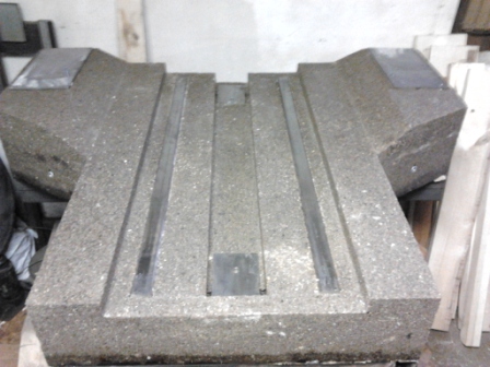

Классная станина!!! А из чего лили? Вроде фракции крупноваты??

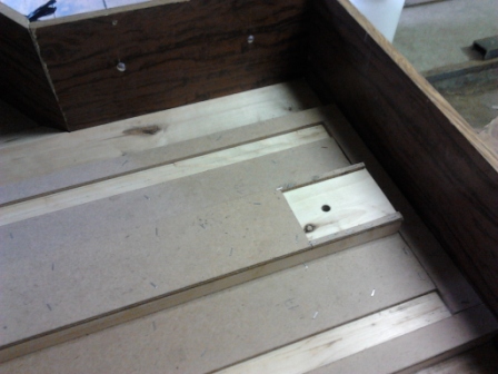

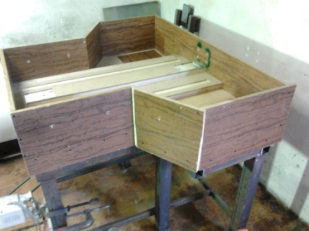

Фракции максимум 6 мм. Смола ЭД-20 отвердитель Этал 45М. Массовое содержание смолы получилось 8%. Сначала планировал 12%, но перед самой заливкой сбилась система измерения на весах. Заметил поздно. В целом характеристиками отливки доволен. При заливке уплотнял вибратором и поленом)) При отливке казалось, что смесь суховата, но все уплотнилось нормально. Дополню фотографиями формы и закладных. Закладные под рельсы сварил из шестигранника размером около 50 мм. К ним приварил сразу основания по опоры ШВП. После этого отдал на завод, где нужные плоскости обработали на плоскошлифовальном станке. После отливки получил базовые плоскости под рельсы и опоры винта.
Корыто сделал из старого шкафа) (27040 просмотров) <a class='original' href='./download/file.php?id=17538&mode=view' target=_blank>Загрузить оригинал (85 КБ)</a>
2013-07-28 14.12.17.jpg (27040 просмотров) <a class='original' href='./download/file.php?id=17539&mode=view' target=_blank>Загрузить оригинал (71.89 КБ)</a>
2013-07-28 14.12.30.jpg (27040 просмотров) <a class='original' href='./download/file.php?id=17540&mode=view' target=_blank>Загрузить оригинал (79.62 КБ)</a>
2013-07-28 14.12.41.jpg (27040 просмотров) <a class='original' href='./download/file.php?id=17541&mode=view' target=_blank>Загрузить оригинал (83.34 КБ)</a>
Закладная ось Х (27040 просмотров) <a class='original' href='./download/file.php?id=17542&mode=view' target=_blank>Загрузить оригинал (98.77 КБ)</a>
Закладная ось Х
2013-07-28 15.50.02.jpg (27040 просмотров) <a class='original' href='./download/file.php?id=17543&mode=view' target=_blank>Загрузить оригинал (88.31 КБ)</a>
2013-07-28 16.11.16.jpg (27040 просмотров) <a class='original' href='./download/file.php?id=17545&mode=view' target=_blank>Загрузить оригинал (88.51 КБ)</a>

не проверял, не повело ли закладную после отливки? Сколько весит?

Закладные насколько смог проверил. Увода вроде не увидел. Вес нижней части в районе 300 кг.
Закладные под опоры портала шлифовал.

Вобще круто! Придется содрать идею с закладными шестгранниками - уж больно хорошая. Вот только еще бы поджимную планку для мастер рельса.
Что за наполнитель? Просто щебень и песок?
Очень тяжелое основание. Как формы делал литьевые?

sr480 писал(а):Вобще круто! Придется содрать идею с закладными шестгранниками - уж больно хорошая. Вот только еще бы поджимную планку для мастер рельса.
Да про прижимную планку поздно сообразил. Теперь тоже хочу) Но придется как нибудь без нее. Под Y закладная тоже готова.
Наполнитель щебень гранитный и простой, песок. Все мытое.
Форму собирал на сваренном основании из труб. Положил лист ДСП. Снизу к нему для большей жесткости прикрутил ровные откалиброванные березовые бруски толщиной где- то 80 мм. Сверху всю форму также из брусков собрал. Под рукой много деревообрабатывающих станков, так, что с этим проблем не было. Очень помог рейсмус и ленточный лобзик.

А как планируешь потом сверлить под рельсы и блоки подшев ?
Ставить станину на большой станок или иначе?

nik1 писал(а):А как планируешь потом сверлить под рельсы и блоки подшев ?
Попробую сделать приспособу для дрели с магнитным столом. Есть небольшой магнитный стол от плоскошлифа похоже. К нему прикручу направляющие с дрелью.
Если не получится, то большой сверлильный есть в этом же гараже, только таскать такую тяжесть не очень хочется :hehehe:
Re: Портальный фрезер из полимербетона
Ясно
А как думаешь, реально было сразу просверлить, когда шлифовал
А потом как то точно выставить и залить полимер?

Честно говоря не знаю как точно выставить. Придется приличную стальную форму делать и к ней прикручивать, чтобы ничего не сбилось при вибрации и утрамбовке. Мне кажется проще просверлить по месту. Кстати такие приспособы для дрели продаются. Но мы не ищем легких путей)

Сверлишь опалубку на ЧПУ и прикручиваешь закладные к опалубке - ничего не сдвинется.

На фото плохо видно, есть на закладных боковые упоры под рельсы или они просто плоские?
