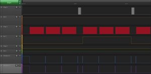

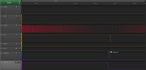

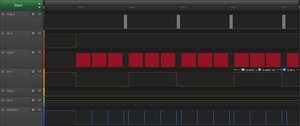

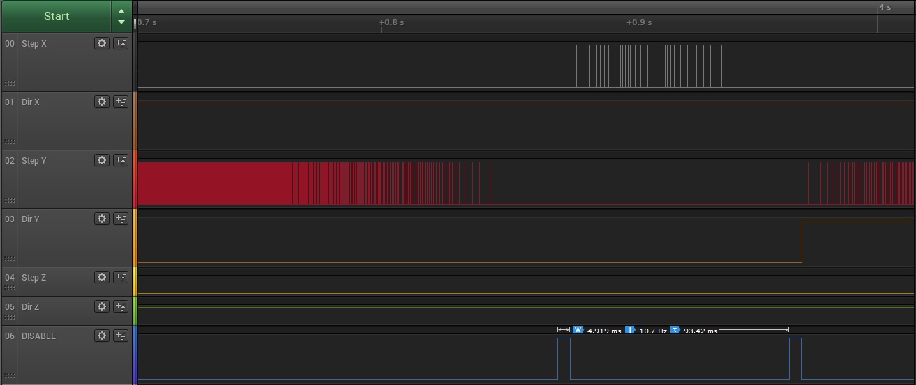

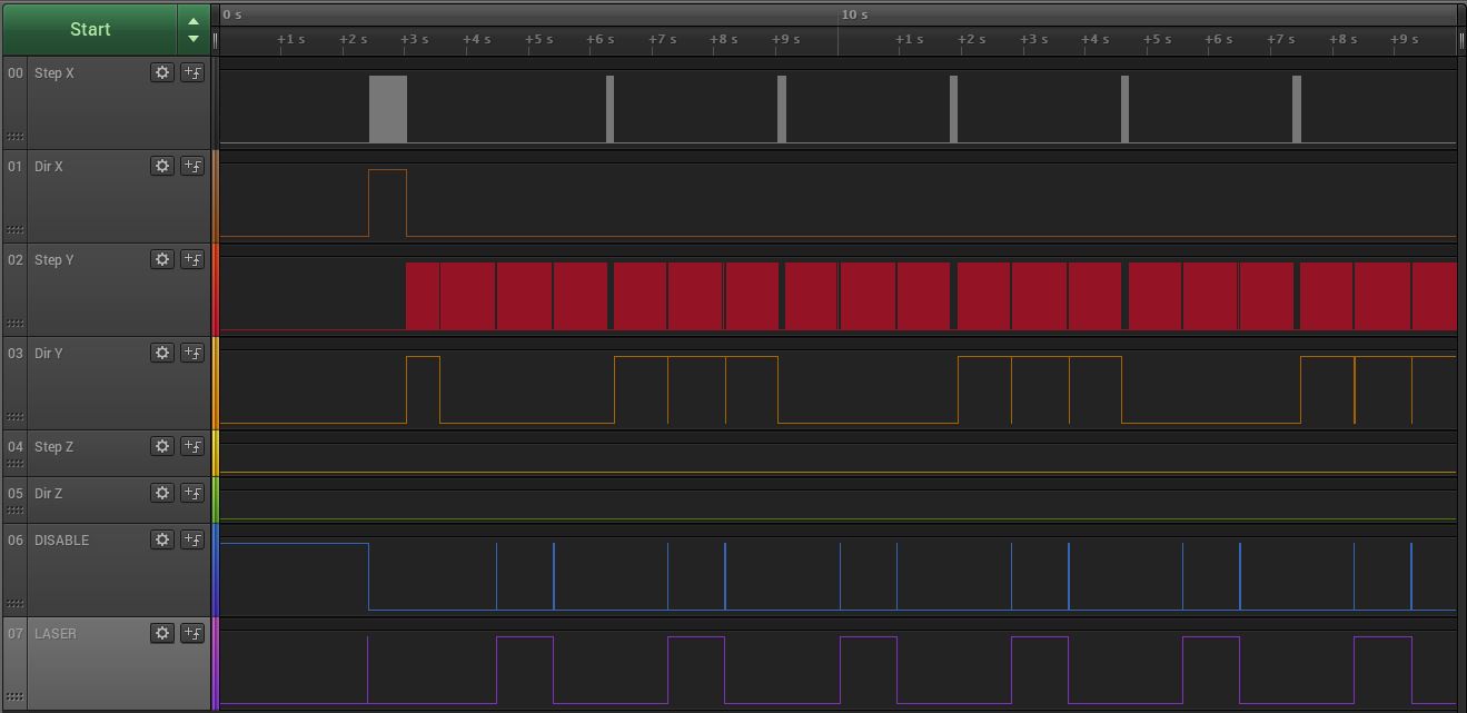

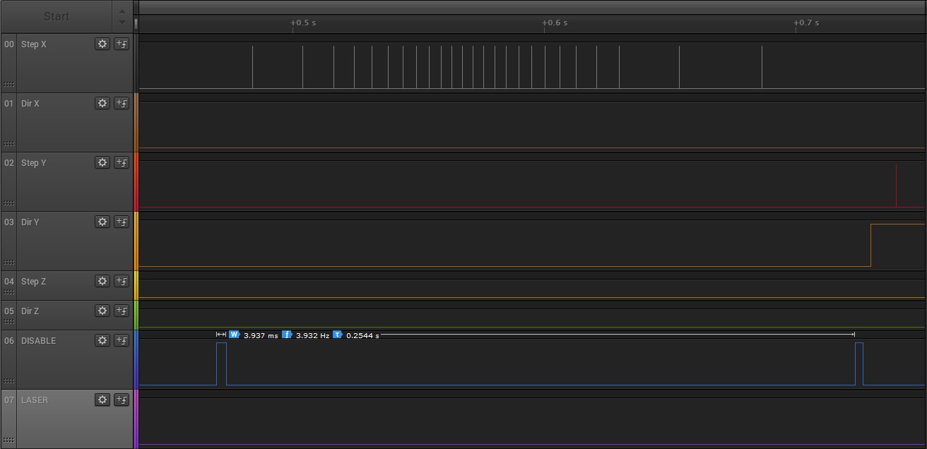

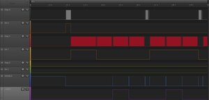

Привет всем!

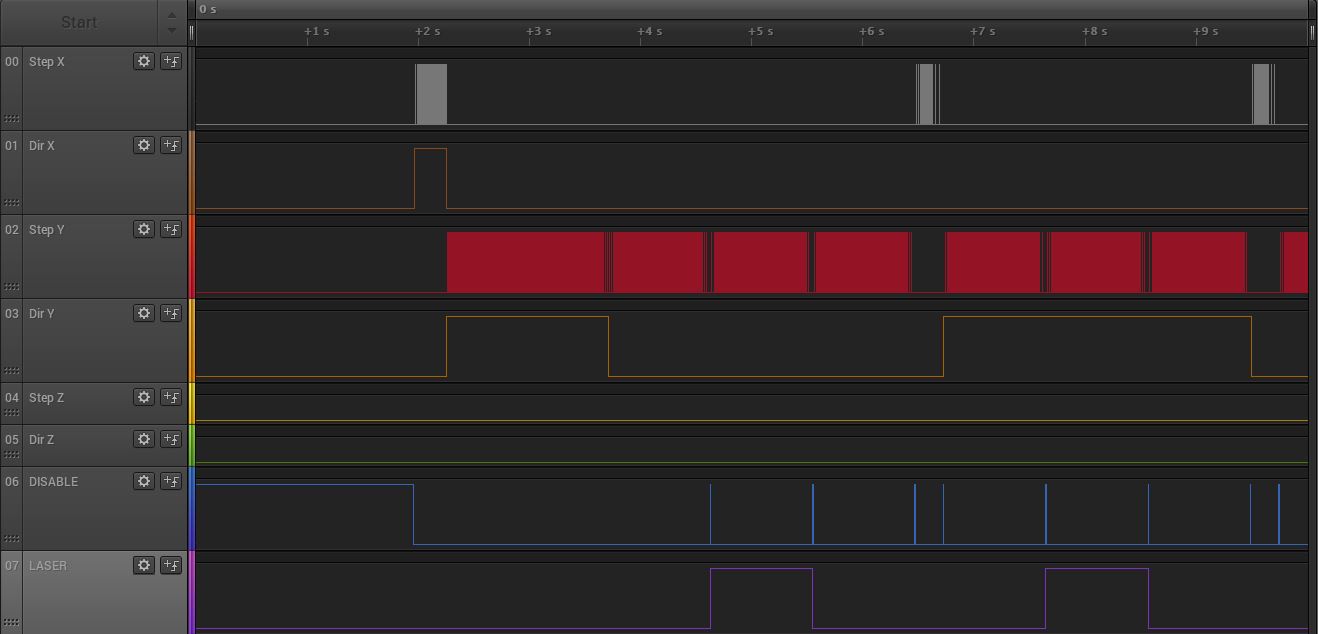

Мой Grbl-контроллер имеет индикатор сигнала DISABLE. И меня шибко заинтересовало, почему во время исполнения некоторых УП он интенсивно подмигивает. Не ради удовлетворения любопытства, а чтобы оценить риск для станка.
Ведь положительное напряжение этого сигнала значит, что все драйверы ШД снимают ток с обмоток ШД на время действия этого сигнала.
Взял осциллограф и проверил. Да, действительно импульсы на драйверах есть. Не померещилось.

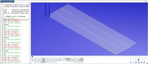

Чтобы оценить зависимость, создал простую УП (лазер заполняет прямоугольник линиями растровым методом).
Снял диаграмму сигналов логическим анализатором. Причем для чистоты эксперимента, провел его на не подключенных к станку платах Arduino Nano и Arduino Mega. С прошивками Grbl 1.1 и GRBL-MEGA-5X, соответственно.
И та и другая показали схожие результаты - периодически возникающие сигналы Disable, длительностью 3 - 5 мс. Это значит, что драйвера снимают ток с ШД и возможен пропуск микрошагов.
Нет ли желающих повторить мой опыт? Я был бы весьма благодарен за любые результаты!
Вот управляющая программа для теста. Не обязательно с осциллографом или логическим анализатором - достаточно индикаторного светодиода на пин D8 Nano или D38 Mega.

Диаграмма для Grbl MEGA 5X<br />(снизу сигналы DISABLE для разных осей) (6057 просмотров) <a class='original' href='./download/file.php?id=208930&sid=ca60835bbb93f4abef77054a42030cbc&mode=view' target=_blank>Загрузить оригинал (88.91 КБ)</a>

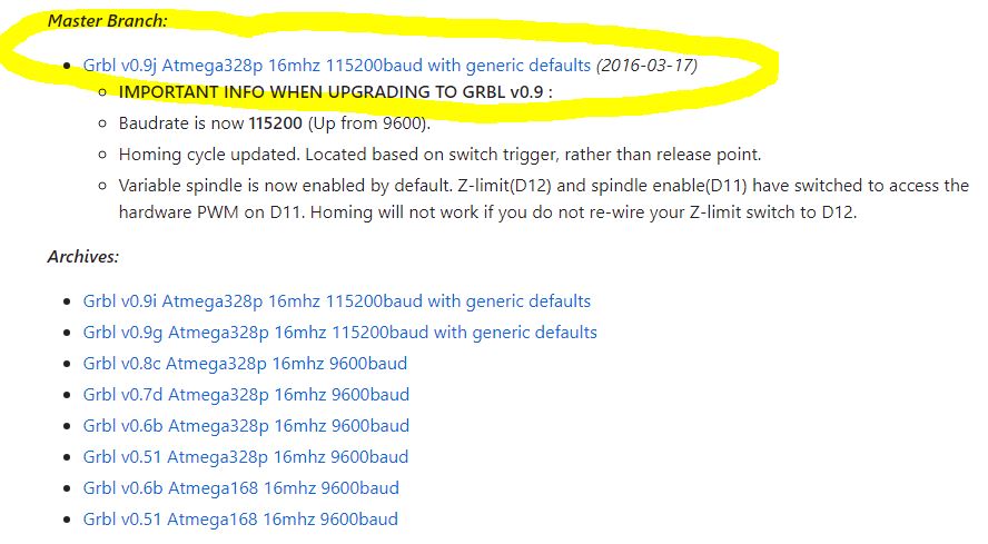

Курдль писал(а): ↑ С прошивками Grbl 1.1
Если не затруднит, можно попросить повторить эксперимент на Grbl 0.9?
https://vk.com/rom327
Курдль
Сообщения: 1060
Репутация: 282
Откуда: Msk
Re: GRBL имеет критический дефект?
Сообщение Курдль »
Rom327 писал(а): ↑ Если не затруднит, можно попросить повторить эксперимент на Grbl 0.9?
Да не вопрос, если на прошивку ссылку дашь.
Rom327
Сообщения: 2760
Репутация: 437
Настоящее имя: Роман
Откуда: Подольск
Сообщение Rom327 »
Курдль писал(а): ↑ Да не вопрос, если на прошивку ссылку дашь.
https://github.com/grbl/grbl

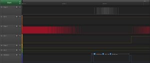

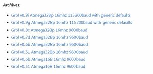

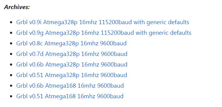

Я залил вот эту:
Grbl_0.9.JPG (6008 просмотров) <a class='original' href='./download/file.php?id=208939&sid=ca60835bbb93f4abef77054a42030cbc&mode=view' target=_blank>Загрузить оригинал (70.48 КБ)</a>
Правда с дефолтными настройками $$
Результат тот же:

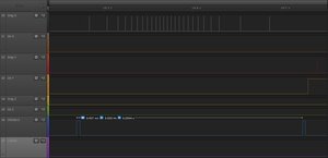

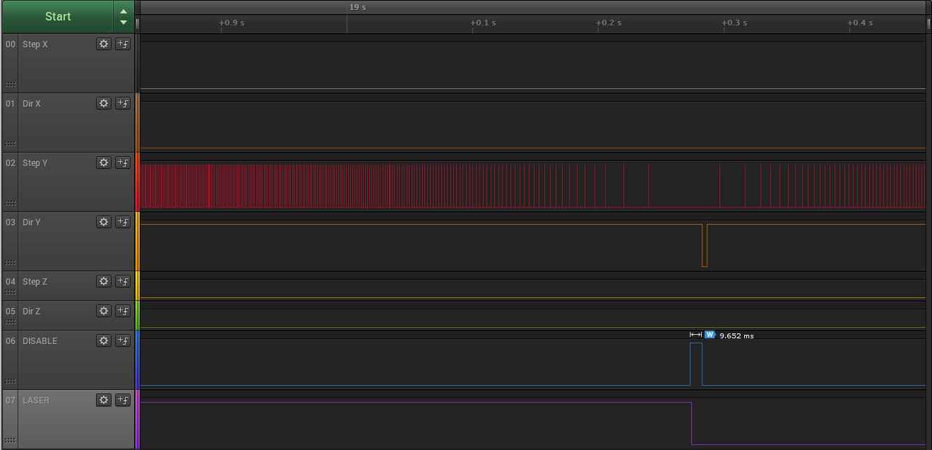

Диаграмма для Grbl 0.9 (6008 просмотров) <a class='original' href='./download/file.php?id=208942&sid=ca60835bbb93f4abef77054a42030cbc&mode=view' target=_blank>Загрузить оригинал (87.97 КБ)</a>
Диаграмма для Grbl 0.9. Длительность импульса Disabled более 9 мс. (6008 просмотров) <a class='original' href='./download/file.php?id=208941&sid=ca60835bbb93f4abef77054a42030cbc&mode=view' target=_blank>Загрузить оригинал (126.69 КБ)</a>

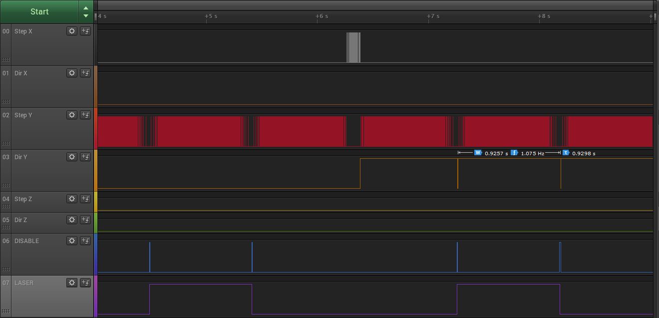

Но добавились интересные артефакты - изменение сигнала Dir Y, когда фактически направление по этой оси не менялось и в период действия этого импульса никаких сигналов Step Y не поступает
Диаграмма для Grbl 0.9. Паразитные импульсы Dir Y (6008 просмотров) <a class='original' href='./download/file.php?id=208940&sid=ca60835bbb93f4abef77054a42030cbc&mode=view' target=_blank>Загрузить оригинал (88.98 КБ)</a>

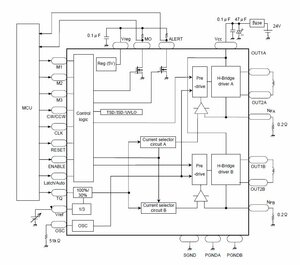

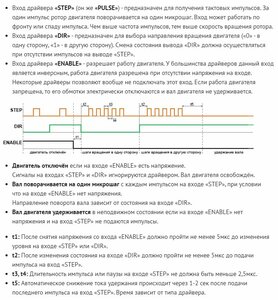

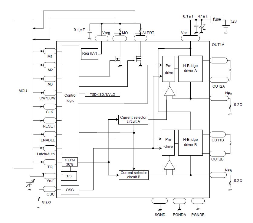

Надо поискать инфу: может драйвера ШД игнорируют сигнал маленькой длительности и не реагируют на "всплески"
https://wiki.iarduino.ru/page/PUL-DIR-STEP-DIR-CW-CCW/
ЕН.JPG (5991 просмотр) <a class='original' href='./download/file.php?id=208943&sid=ca60835bbb93f4abef77054a42030cbc&mode=view' target=_blank>Загрузить оригинал (155.34 КБ)</a>

Похоже, что проблема действительно есть, и она связана с включением-выключением шпинделя. Судя по коду, шпиндель включается-выключается при условии опустошения буфера движений, а также при опустошении буфера автоматически выключается enable драйверам. Логика этого всего довольно кривая, рекомендую не использовать сигнал enable.

Rom327 писал(а): ↑ Надо поискать инфу: может драйвера ШД игнорируют сигнал маленькой длительности и не реагируют на "всплески"
Я посмотрел по диагонали даташит на самый распространенный драйвер TB6600
Ничего похожего не нашел.
По логической схеме он работает как ключ элемента "И" для других сигналов.
TB6600.JPG (5984 просмотра) <a class='original' href='./download/file.php?id=208944&sid=ca60835bbb93f4abef77054a42030cbc&mode=view' target=_blank>Загрузить оригинал (77.88 КБ)</a>

Kost_irk писал(а): ↑ Логика этого всего довольно кривая
Неужели гениальный Simen Svale Skogsrud мог где-то накосячить? :shock:
Да и концепция управления этим сигналом Grbl-программами мне всегда казалась странной.
В отличие от Mach3-подобных контроллеров, где сигнал Enable взводится перед работой со станком и отключается только по E-Stop, у Grbl он устанавливается в начале Joga и снимается в конце. Либо включается в момент старта УП и выключается в её конце. Это мне казалось странным, т.к. при Enable = L ток с обмоток снимается, ротор встает в магнитостабильное положение и информация о микрошаге теряется.
Kost_irk писал(а): ↑ рекомендую не использовать сигнал enable
А как не использовать, если в 99% трехкоординатных устройств установлены Grbl-контроллеры, в которых этот сигнал распаян на плате вместе с драйверами ШД?

почему бы не принять это поведение контроллера за баг?
Курдль писал(а): ↑ Это мне казалось странным, т.к. при Enable = L ток с обмоток снимается, ротор встает в магнитостабильное положение и информация о микрошаге теряется
почему в магнитостабильное? он может куда угодно сколько успеет уехать.
у некоторых драйверов есть еще такая фича - автоматически уполовинивать ток если нет движения. в принципе та же фигня только еще более коварная, так как движок не бросает ось, а просто держит ее вполсилы.. а если былрасчет на полный момент?
