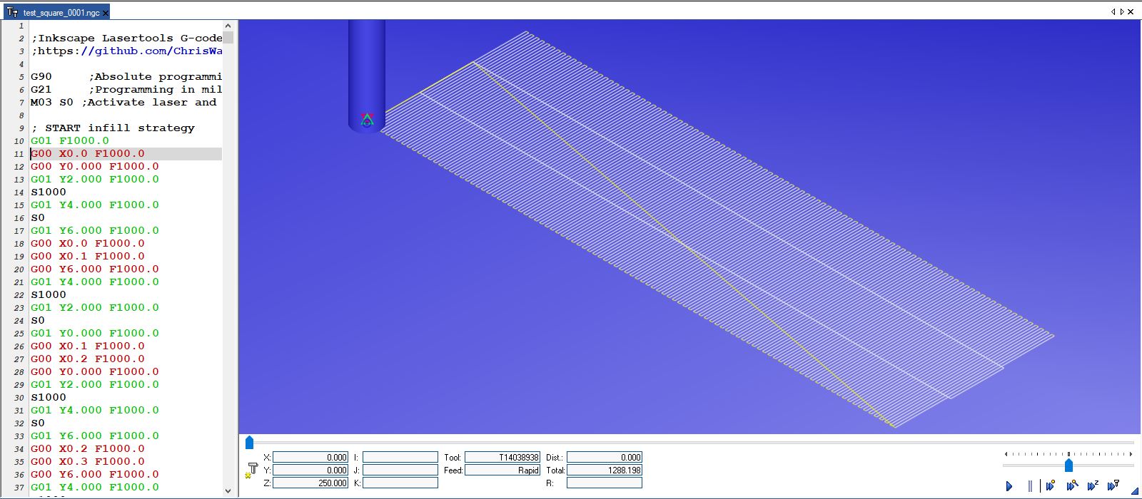

Привет всем!
Мой Grbl-контроллер имеет индикатор сигнала DISABLE. И меня шибко заинтересовало, почему во время исполнения некоторых УП он интенсивно подмигивает. Не ради удовлетворения любопытства, а чтобы оценить риск для станка.
Ведь положительное напряжение этого сигнала значит, что все драйверы ШД снимают ток с обмоток ШД на время действия этого сигнала.
Взял осциллограф и проверил. Да, действительно импульсы на драйверах есть. Не померещилось.
Чтобы оценить зависимость, создал простую УП (лазер заполняет прямоугольник линиями растровым методом).
Снял диаграмму сигналов логическим анализатором. Причем для чистоты эксперимента, провел его на не подключенных к станку платах Arduino Nano и Arduino Mega. С прошивками Grbl 1.1 и GRBL-MEGA-5X, соответственно.
И та и другая показали схожие результаты - периодически возникающие сигналы Disable, длительностью 3 - 5 мс. Это значит, что драйвера снимают ток с ШД и возможен пропуск микрошагов.
Нет ли желающих повторить мой опыт? Я был бы весьма благодарен за любые результаты!
Вот управляющая программа для теста. Не обязательно с осциллографом или логическим анализатором - достаточно индикаторного светодиода на пин D8 Nano или D38 Mega.

Похоже, что проблема действительно есть, и она связана с включением-выключением шпинделя. Судя по коду, шпиндель включается-выключается при условии опустошения буфера движений, а также при опустошении буфера автоматически выключается enable драйверам. Логика этого всего довольно кривая, рекомендую не использовать сигнал enable.
