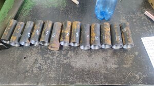

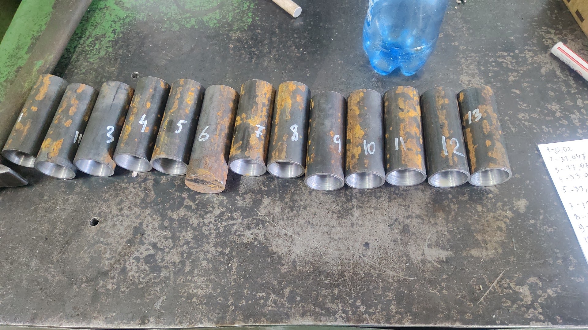

Здравствуйте модернизировал станок убрал всю старую электронику и моторы . Поставил все новое от китайской компании SZGH . После запуска станка и поработав на нем не много понял что размер не держит по механике все хорошо винт по Х новый по Z перебран.
Вот такая простая деталь и вот такие размеры получаются. Может кто нибудь что то подскажет где можно искать проблемму.

apanovic писал(а): ↑25 июн 2023, 05:02 Здравствуйте модернизировал станок убрал всю старую электронику и моторы . Поставил все новое от китайской компании SZGH . После запуска станка и поработав на нем не много понял что размер не держит по механике все хорошо винт по Х новый по Z перебран.
Размер может не держать, потому что яма на станине, клин поперечки ослабленный, сама поперчка убитая, голова при смене инструмента не ровно становится.

вероятно пид не корректно настроен.

Если поперечка болтается конечно будет плавать, ИГ не затягивается конечно будет плавать. Всё просмотреть, отрегулировать, настроить
А можно неумный вопросик, как при такой шероховатости удалось до 1 мкм смерять? :D

Ещё провод Х надо посмотреть, варианта два это шкив на валу елозит и зубья ремня уже впадин зубьев шкива, не видно что там конечно, прямой или ремень.
Разброс такой что это больше похоже где-то на шат при смене направления, если перебег сделать то даже при хлопающем ремне в 0 приходит, попал так забыв натянуть на фрезере ремень, хорошо до ШВП не додумался добраться)))

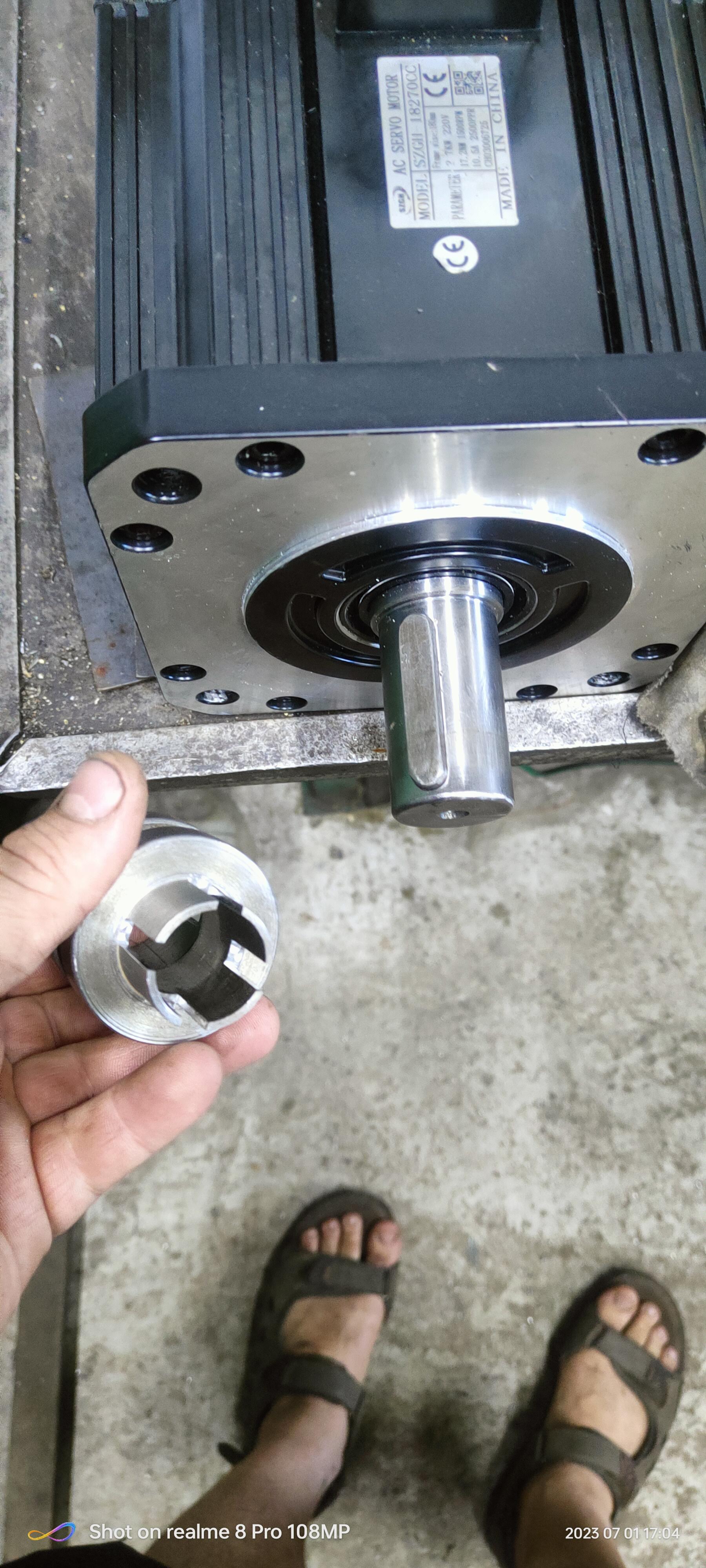

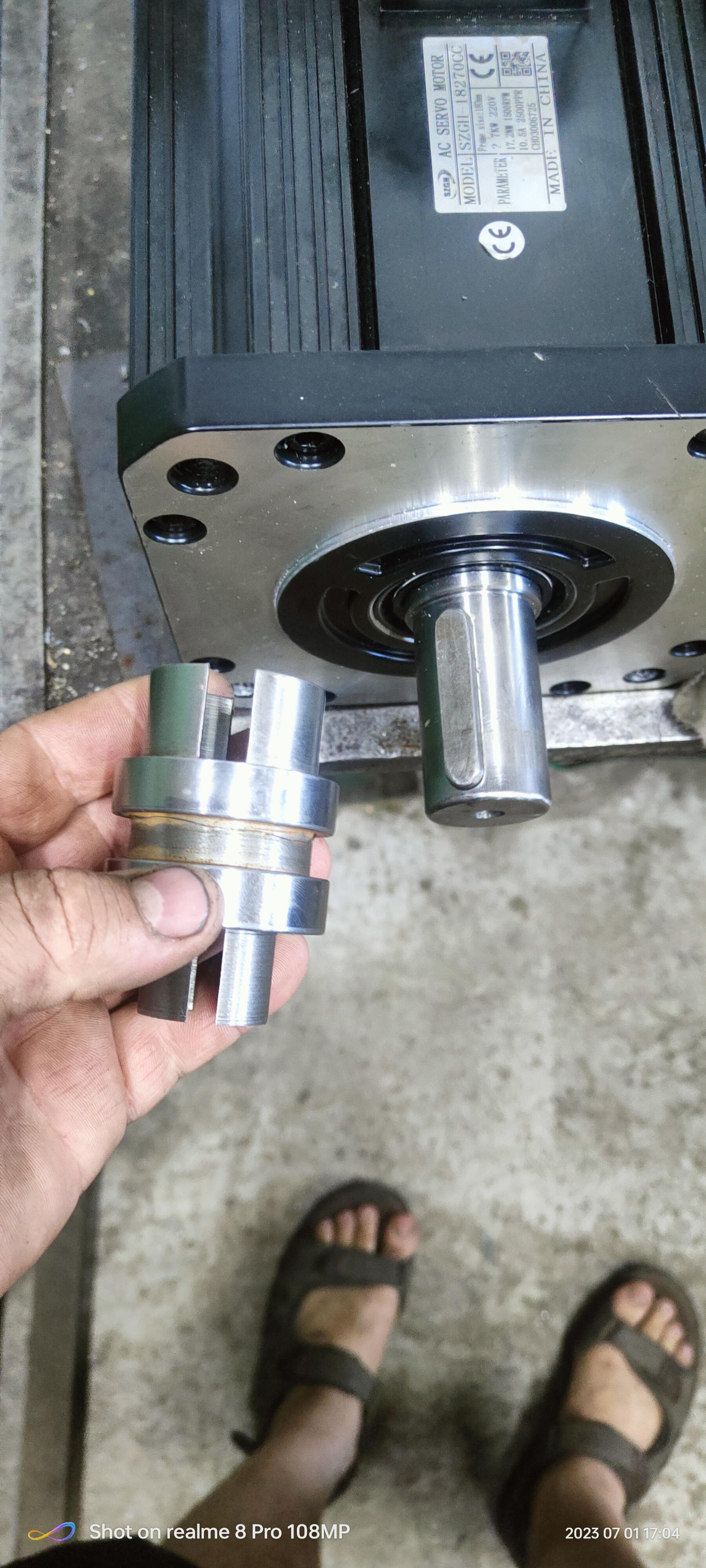

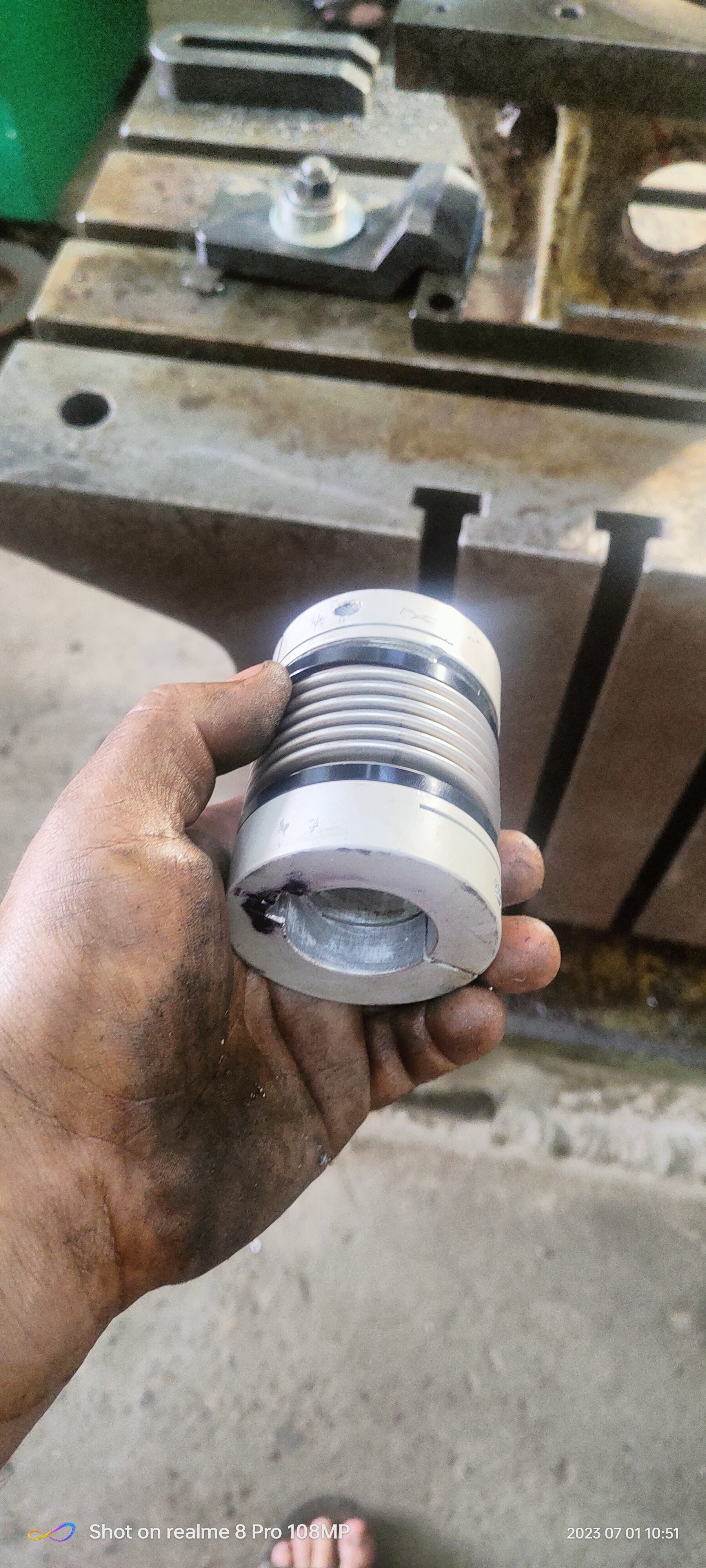

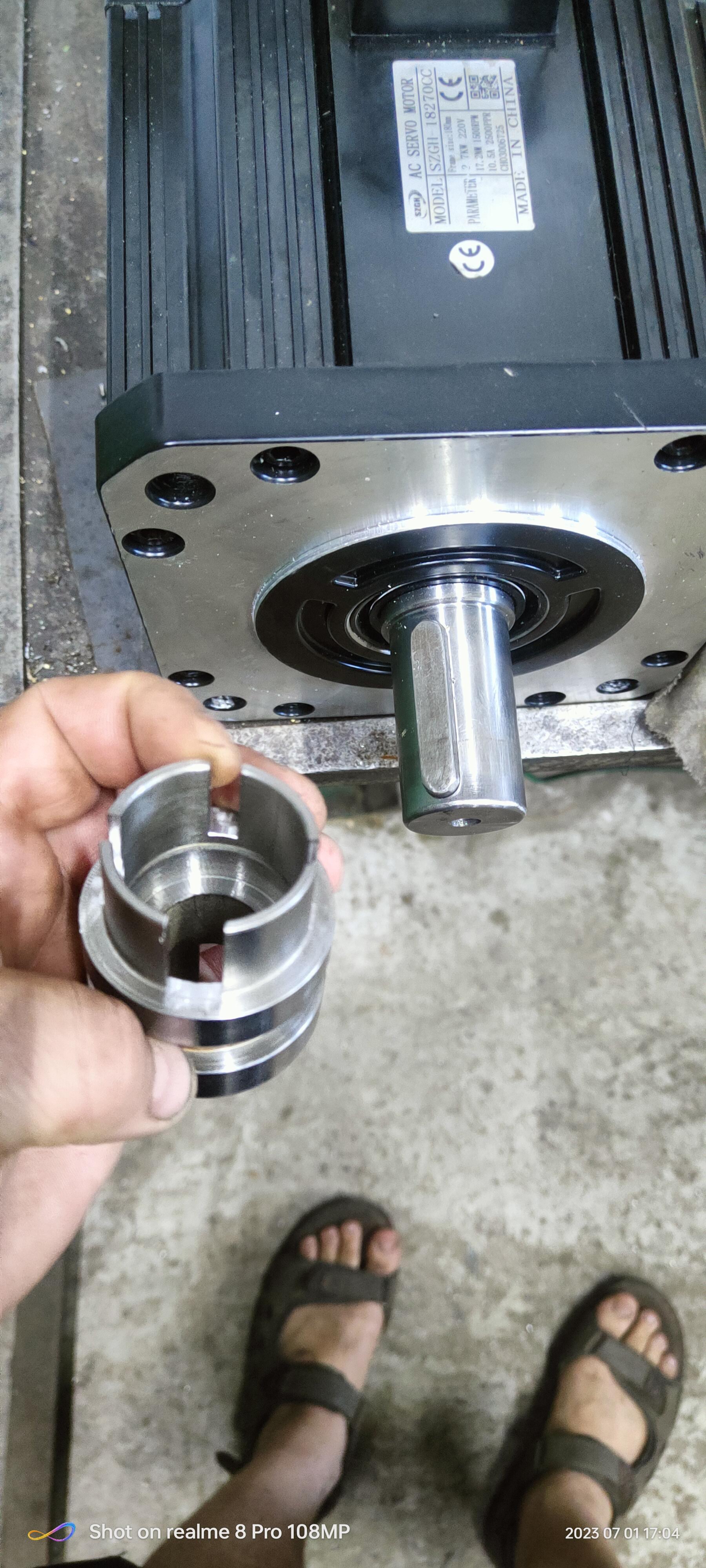

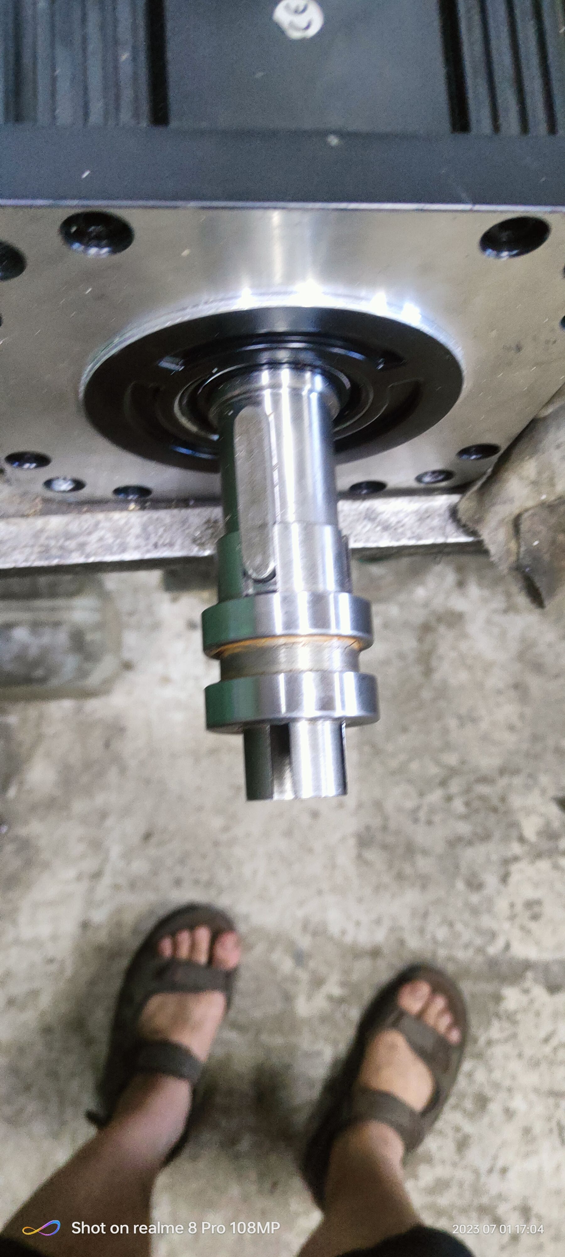

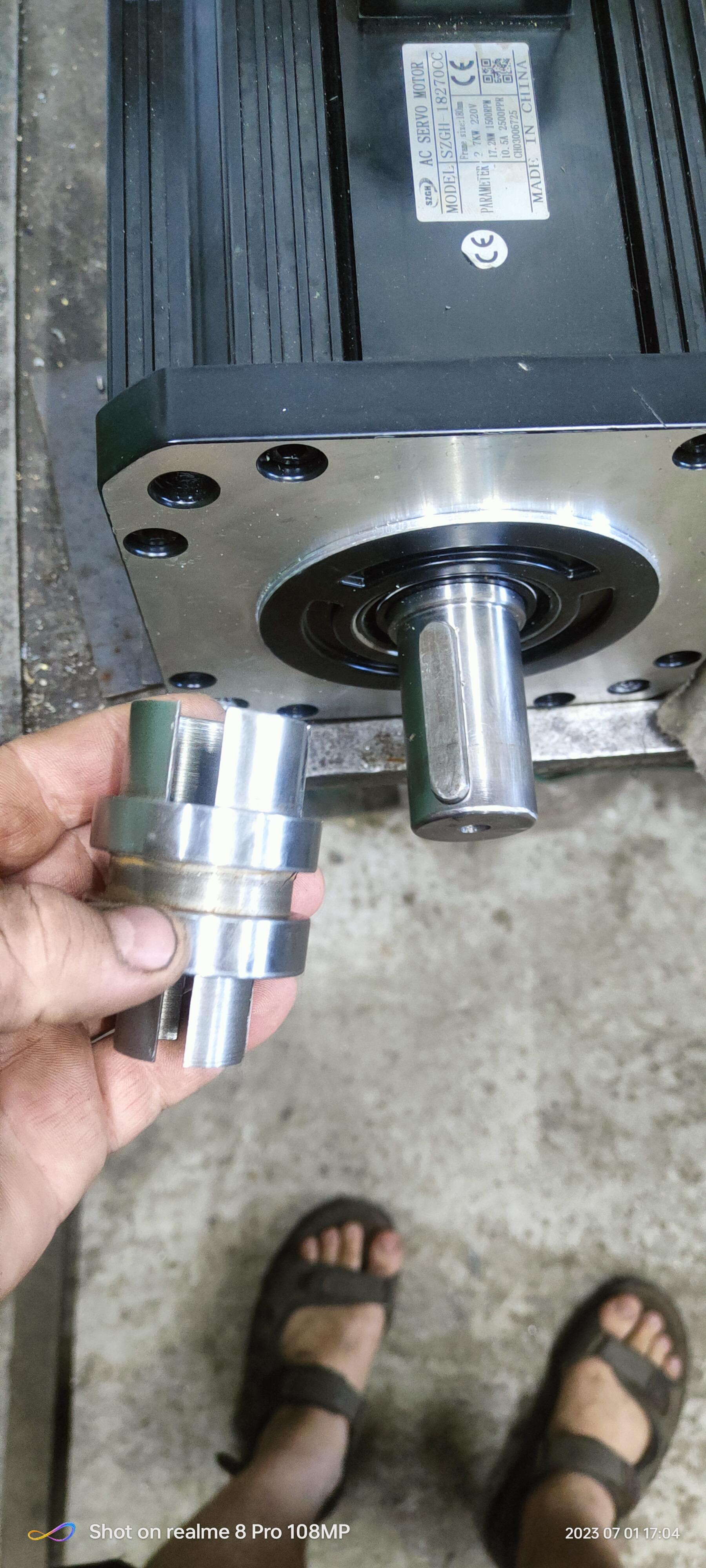

Стояли вот такие муфты, по ходу дела проблема была в них Решил сделать жесткие.

apanovic писал(а): ↑ Стояли вот такие муфты, по ходу дела проблема была в них Решил сделать жесткие.
Напрасно!, малейшая не соосность, будет убивать подшипники, да и нагрузка на двигатель возрастет
DmitrS
Сообщения: 8
Зарегистрирован: 11 май 2017, 19:41
Re: Модернизация станка 16а20ф3
Сообщение DmitrS »
Там изначально жесткие стояли.
Сильфонные муфты должны хорошо работать. Может на валу скользят? Метки попробовать поставить...
apanovic
Сообщения: 20
Зарегистрирован: 04 окт 2013, 02:45
Сообщение apanovic »
Я в них сделал шпонки тоже думал что скользят. Нет они походу играют на этой пружине.

apanovic писал(а): ↑ Нет они походу играют на этой пружине.
Да нуууу, чтоб заиграли поперечку в бараний рог скрутит уже. Кулачковые и то работают. Чистовой проход хоть делается и как, с врезанием или просто елозиением на чистовом диаметре? Если делать чистовой на финишном диаметре по методу елозения ни чистоты ни точности не получить, ибо сказано в писании врезание не менее половины радиуса вершины.
