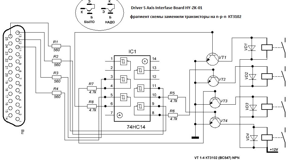

P.S.
Управление через Driver 5 Axis Interfase Board HY-ZK-01
Проблему залипания реле в этом устройстве пока не убрал.

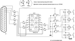

Если не трудно по шагам подскажите в каких конфигурационных файлах следует сделать изменения для команд М64/М65, чтобы они стали доступны в axis.ngc.
P.S.
Проблему залипания реле в этом устройстве убрал, фрагмент схемы в приложении

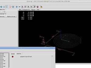

как вариант - пишем в standard_pinout.hal внизу:
net pin-M64_1 motion.digital-out-00 parport.0.pin-03-out
теперь в любую программу (ж-код) пишем где то в середине :
M64 P0
а в конце:
M65 P0
запускаем, проверяем - пин 03 парпорта после первой команды - "включается"
после второй - "выключается"
Выделение(017).jpg (6850 просмотров) <a class='original' href='./download/file.php?id=17230&mode=view' target=_blank>Загрузить оригинал (178.99 КБ)</a>
программа для примера:
spiral.ngc
(129 байт) 1013 скачиваний
зы
номер пина парпорта поставить нужный (свободный)

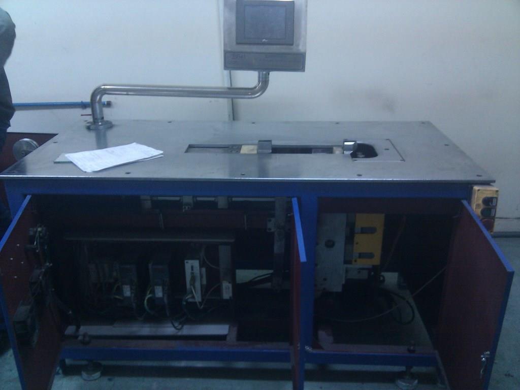

Гибочный станок. Работает, но не настраивается на новые типы ТЭН (6829 просмотров) <a class='original' href='./download/file.php?id=17242&mode=view' target=_blank>Загрузить оригинал (55.21 КБ)</a>
Спасибо, все заработало.
M64 P0, M64 P1,M64 P2, M64 P3 - включают реле
M65 P0, M65 P1,M65 P2, M65 P3 - выключают
P.S. После проверки кода будем пытаться заменить закрытое китайскими друзьями ПО на гибочном станке.
В нем установлены серво привод 2, 1.5 и 0.6 кВт. с контроллерами, но это новая тема...

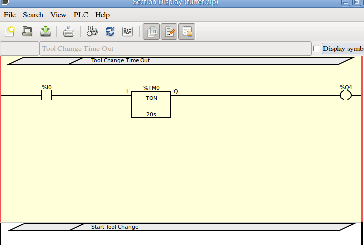

Ace of spades писал(а):А как чпухе сказать
вот кусок ладдера(схема электроавтоматики)
(кстати - это кусок от полной схемаы для смены инструмента токарника):
Выделение_052.png (6361 просмотр) <a class='original' href='./download/file.php?id=32431&mode=view' target=_blank>Загрузить оригинал (30 КБ)</a>
смысл тут простой - если за время таймера (20с в примере) пин не изменится - включаем "выход"
имхо - сделай на месе смену - все уже отработано...(я помогу если что))
