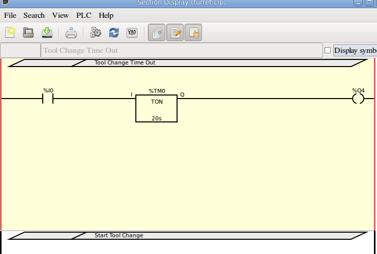

nkp писал(а):в файл M40.ngc прописать:
M64 P0
А как чпухе сказать что команда выполняется или выполнена, или если через какоето время она не выполнится то произошла ошибка электроавтоматики?
Сообщения: 8167
Репутация: 1589
Re: М-команды Linux CNC EMC2
Сообщение nkp »
Ace of spades писал(а):Купил месу 7и77
этого хватает для 16а20 без танцев с бу ...
(но тут конечно - хозяин - барин...)
Ace of spades писал(а):А как чпухе сказать
вот кусок ладдера(схема электроавтоматики)
(кстати - это кусок от полной схемаы для смены инструмента токарника):
Выделение_052.png (6380 просмотров) <a class='original' href='./download/file.php?id=32431&mode=view' target=_blank>Загрузить оригинал (30 КБ)</a>
смысл тут простой - если за время таймера (20с в примере) пин не изменится - включаем "выход"
имхо - сделай на месе смену - все уже отработано...(я помогу если что))
