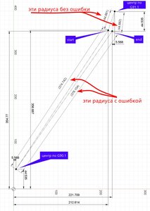

2023-05-23 20-42-39.jpg (5779 просмотров) <a class='original' href='./download/file.php?id=207886&mode=view' target=_blank>Загрузить оригинал (254.36 КБ)</a>
Я ещё раз глянул ваше сообщение первое, и не поленился нарисовать точки по этим координатам.
он там говорит что радиус r1=378 r2=374, и между ними ошибка 3мм - это соответствует тому, что линукс считает что координаты центра дуг записаны в абсолютных координатах - то есть в линуксе активен код G90.1.
Но в вашем g-коде координаты центров относительные - если их нарисовать относительно точки конца, а не относительно нуля, то естественно тогда радиуса сходятся без ошибки.
2023-05-24 12-53-23.jpg (5779 просмотров) <a class='original' href='./download/file.php?id=207887&mode=view' target=_blank>Загрузить оригинал (172.8 КБ)</a>
КОРОЧЕ - у вас вся проблема что в стартовой строке G-кода отсутствует G91.1
дописывайте, редактируйте пост чтобы он писал его всегда, или в mdi просто впишите код при возникновении ошибки, и снова загрузите файл - линукс поймет как правильно читать ваш код, и ошибка пропадет.

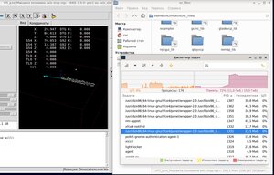

hmnijp писал(а): для 200мб кода линуксцнц нужно гигов 12-16 оперативной памяти
если отключить визуализацию-возможно и откроет.
2кк на 4гб открывает.
Re: Ошибка Radius to end of arc differs from radius to start
Добавлено: 24 май 2023, 20:02
hmnijp
steals_y2k писал(а): если отключить визуализацию-возможно и откроет.
не, в аксисе визуализация процентов на 20 влияет всего. Оперативку занимает в основном стэк интерпретатора, он независимо от визуалки заполняется. Tk gui поменьше вот жрёт.
Добавлено: 24 май 2023, 20:30
steals_y2k
hmnijp писал(а): не, в аксисе визуализация процентов на 20 влияет всего
с визуализацией 500к не загружается, вылетает.
без-2кк загружается.
Добавлено: 24 май 2023, 22:28
hmnijp
steals_y2k писал(а): 24 май 2023, 20:30
Так может у вас видео не хватает, а не оперативной...
Вот скрин, одна и та-же программа ~189мб, 8млн строк. разница только в (axis, stop) в начале.
потребляют шо то почти 12 гигов, шо то. видеопамять лень смотреть, на hyper-v почему-то не показывает правильно занятую :D
2023-05-24 23-26-10.jpg (5714 просмотров) <a class='original' href='./download/file.php?id=207897&mode=view' target=_blank>Загрузить оригинал (364.41 КБ)</a>
2023-05-24 23-18-29.jpg (5714 просмотров) <a class='original' href='./download/file.php?id=207898&mode=view' target=_blank>Загрузить оригинал (424.8 КБ)</a>
