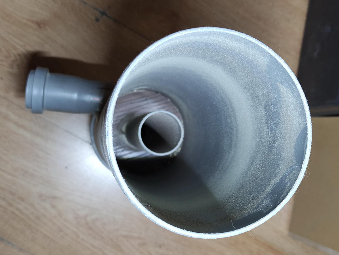

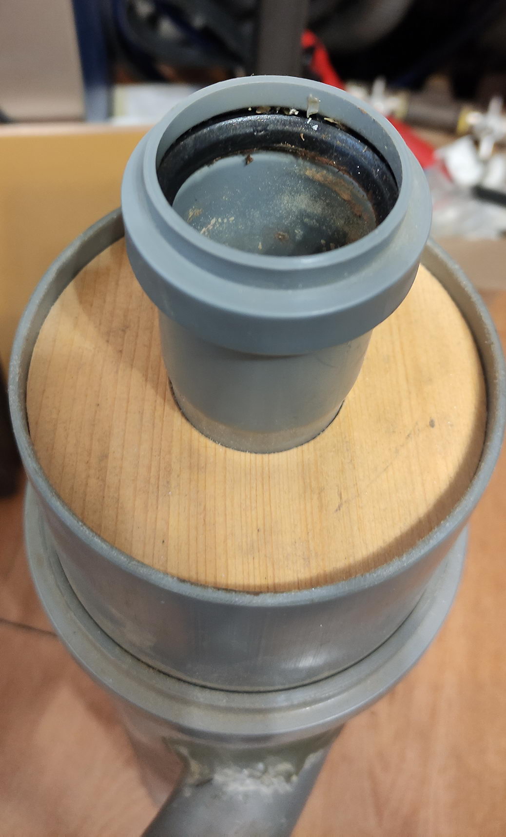

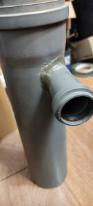

Из сантехнических труб делается элементарно...
Заглушки можно из дерева, боковое присоединение термопистолет.
У меня есть и китайский конусный и самопал из сантеха, разницы не наблюдается...

Kachik писал(а): ↑01 дек 2022, 13:49 У меня есть и китайский конусный и самопал из сантеха, разницы не наблюдается...
Фотку или чертеж не подкинешь?

Штатные резиновые уплотнения позволяют стыковать и регулировать...
IMG_20221201_152722.jpg (6178 просмотров) <a class='original' href='./download/file.php?id=205710&mode=view' target=_blank>Загрузить оригинал (189.5 КБ)</a>
IMG_20221201_152728.jpg (6178 просмотров) <a class='original' href='./download/file.php?id=205711&mode=view' target=_blank>Загрузить оригинал (171.71 КБ)</a>
IMG_20221201_152738.jpg (6178 просмотров) <a class='original' href='./download/file.php?id=205712&mode=view' target=_blank>Загрузить оригинал (180.14 КБ)</a>
IMG_20221201_152758.jpg (6178 просмотров) <a class='original' href='./download/file.php?id=205713&mode=view' target=_blank>Загрузить оригинал (180.92 КБ)</a>
