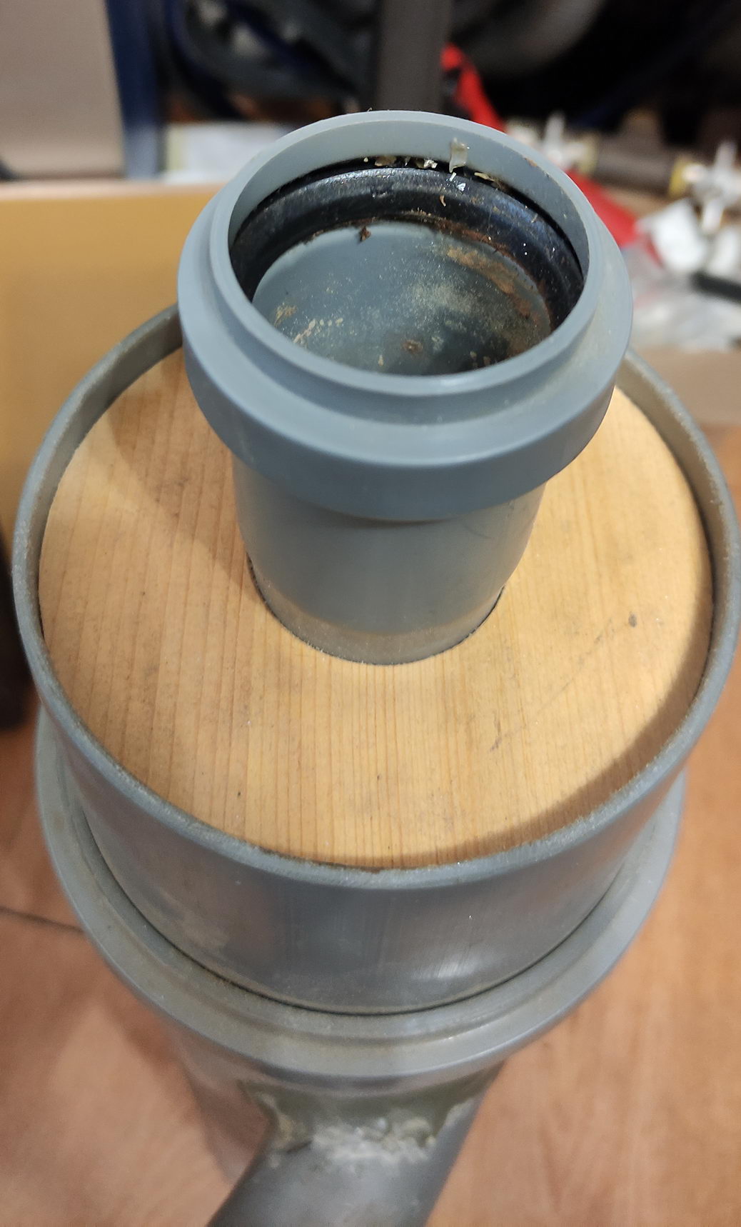

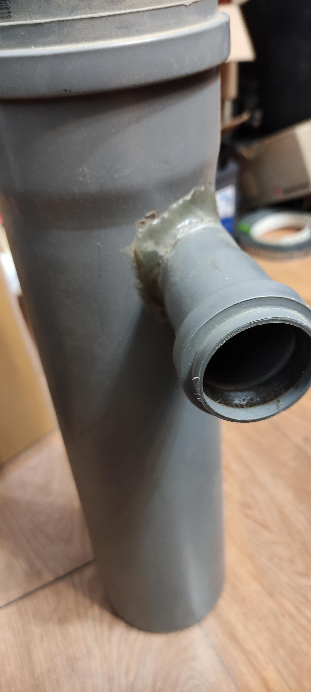

Из сантехнических труб делается элементарно...
Заглушки можно из дерева, боковое присоединение термопистолет.
У меня есть и китайский конусный и самопал из сантеха, разницы не наблюдается...

Штатные резиновые уплотнения позволяют стыковать и регулировать...

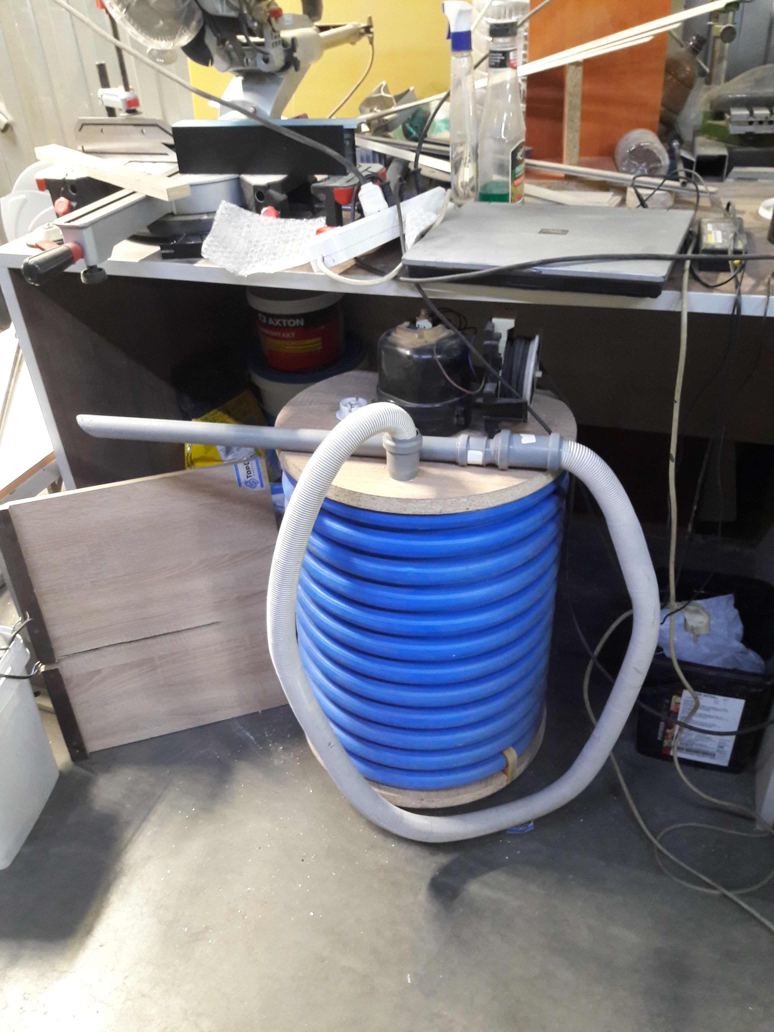

Вот , входной патрубок загнут к борту бочки ,перед турбиной от бытового пылесоса круглый воздушный фильтр от газели ,пыль от стеклотекстолита не пролетает .

гражданинъ писал(а): ↑01 дек 2022, 16:01 Вот , входной патрубок загнут к борту бочки ,перед турбиной от бытового пылесоса круглый воздушный фильтр от газели ,пыль от стеклотекстолита не пролетает .
А ребра на бочке не мешают? Вроде как частицам пыли лучше бы не встречать сопротивления по пути ко дну...

Их там нет , это водопроводная труба высокого давления .

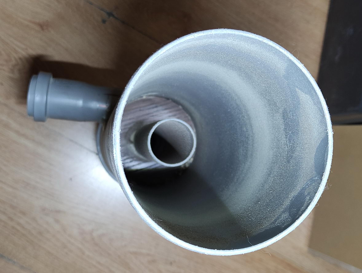

циклон из фанеры и канализационных труб. турбинка на 12в 6а. шланг с пластиковым усилением, внутри гладкий.

Фанера не рассыхается, надо бы пропитать террасные маслом, да руки все не дошли
Ничем не защищена, после циклона остаётся очень мелкие частицы, часть из них оседает на турбине, время от времени продуваю ее компрессором.
Может ещё на выдув шланг поставлю чтоб точно все на улицу вылетало, сейчас просто в открытую дверь дует.
