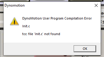

Здравствуйте, недвано осваиваю Kflop и уже запара. Хочу потестить Мач3 з кфлоп, пока что без двигателей, так как електрический шкаф сейчас в процесе доработки.
Работаю над восстановлением старого советского токарного станка. Ранее все компоненты токарного станка программировались на языке VB Script, который понимал Mach3 и работал на китайском контроллере.
Но за последние несколько месяцев я решил заменить старую плату контролера на кфлоп. Итак, как я уже говорил раньше, все, что мне сейчас нужно это подключить плату kflop к своему ноутбуку и попытаться понять, как она работает, и настроить ее специально для моих нужд.
Не могу понять, что не так. У меня рабочая версия Mach3, ​​плата Kflop с установленим KMotion434. Заливаю туда стандартный конфигурационный файл InitStepDir3Axis, запускаю Mach3 он видит плагин dynomotion, но когда я нажимаю кнопку сброса, возникает ошибка. Что не так?

Так пишет же - "ошибка компиляции", Проверьте код.

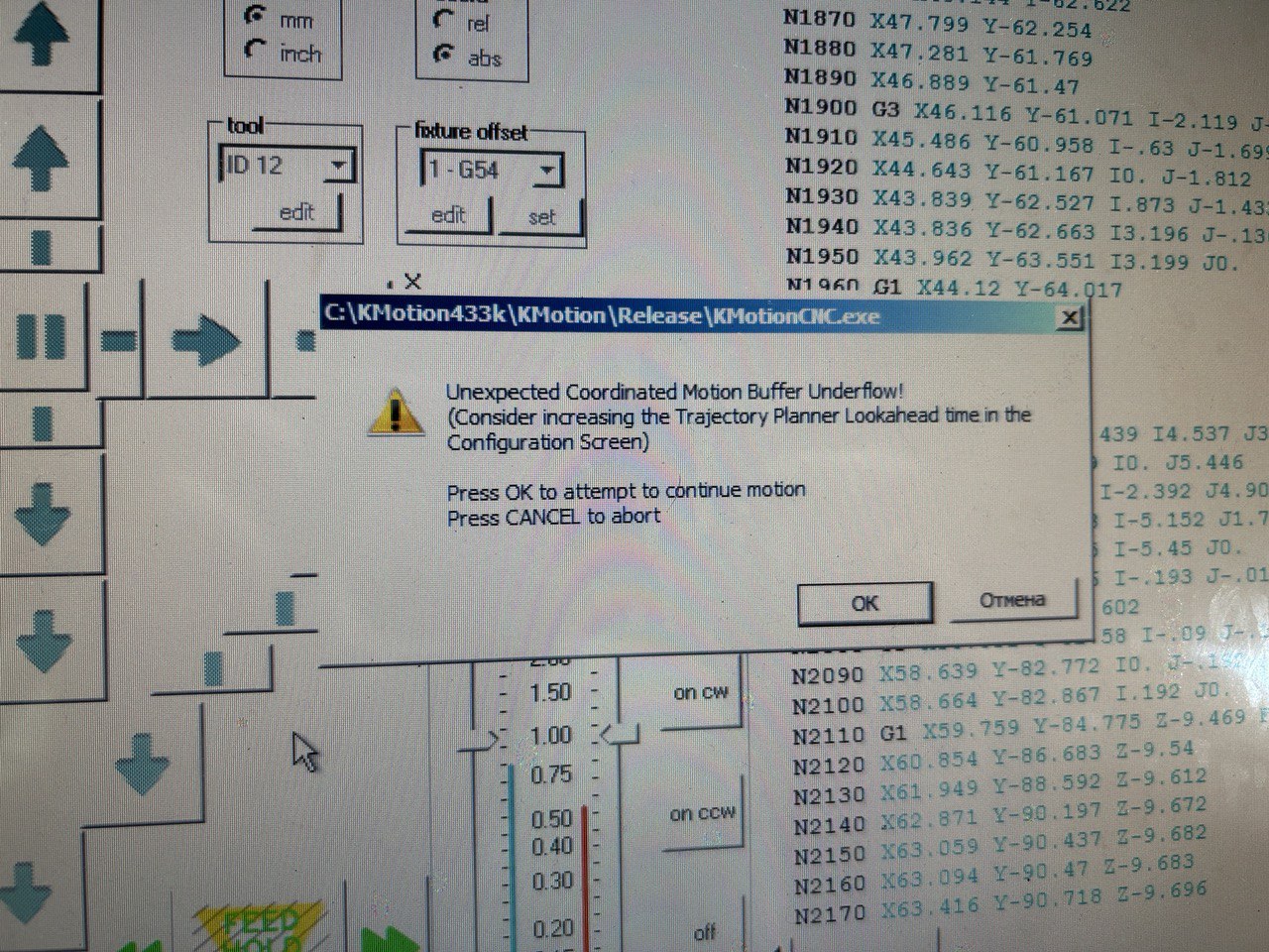

ИзображениеЗдравствуйте , появилась проблема на станке , пилит деталь потом раздается щелчек , шпиндель как будто останавливается , но потом набирает обороты и оси разъезжаются , портит деталь . Станок отрубается . Вот такое сообщение на экране и под нам сообщение G код ошибка .

там буквально написано что пошло не так и что сделать, проблема у вас скорее всего с УУП в которой сильно много мелких движений, а настроено ЧПУ так, что ему не хватает предпросмотра программы и оно валится в ошибку, почему оси куда то едут после этого - вопрос к тому кто систему собирал.
