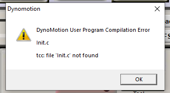

Здравствуйте, недвано осваиваю Kflop и уже запара. Хочу потестить Мач3 з кфлоп, пока что без двигателей, так как електрический шкаф сейчас в процесе доработки.
Работаю над восстановлением старого советского токарного станка. Ранее все компоненты токарного станка программировались на языке VB Script, который понимал Mach3 и работал на китайском контроллере.
Но за последние несколько месяцев я решил заменить старую плату контролера на кфлоп. Итак, как я уже говорил раньше, все, что мне сейчас нужно это подключить плату kflop к своему ноутбуку и попытаться понять, как она работает, и настроить ее специально для моих нужд.
Не могу понять, что не так. У меня рабочая версия Mach3, ​​плата Kflop с установленим KMotion434. Заливаю туда стандартный конфигурационный файл InitStepDir3Axis, запускаю Mach3 он видит плагин dynomotion, но когда я нажимаю кнопку сброса, возникает ошибка. Что не так?

Так пишет же - "ошибка компиляции", Проверьте код.
