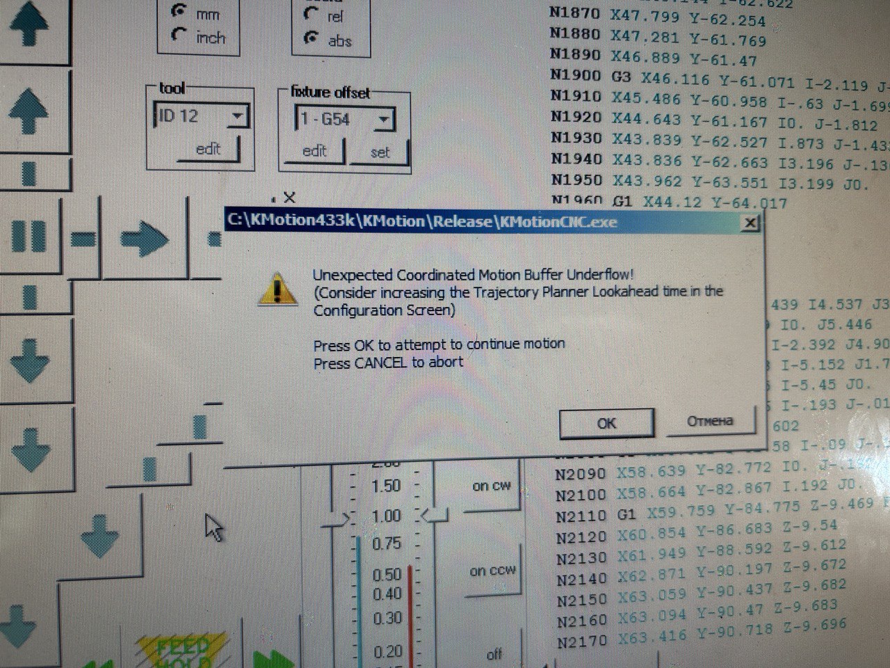

ИзображениеЗдравствуйте , появилась проблема на станке , пилит деталь потом раздается щелчек , шпиндель как будто останавливается , но потом набирает обороты и оси разъезжаются , портит деталь . Станок отрубается . Вот такое сообщение на экране и под нам сообщение G код ошибка .
IMG_20240429_131807_291.jpg (3841 просмотр) <a class='original' href='./download/file.php?id=211637&mode=view' target=_blank>Загрузить оригинал (367.11 КБ)</a>

там буквально написано что пошло не так и что сделать, проблема у вас скорее всего с УУП в которой сильно много мелких движений, а настроено ЧПУ так, что ему не хватает предпросмотра программы и оно валится в ошибку, почему оси куда то едут после этого - вопрос к тому кто систему собирал.
