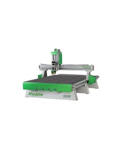

Подбираю товарищу станок. Росфрезер временно не отгружает станки сейчас, а станок нужен. Посмотрел вудтеки всякие и ltt. Все прям печально с ними. Наткнулся на такой станок, прислали КП с такой вот фоткой:
rj-2030.jpg (3472 просмотра) <a class='original' href='./download/file.php?id=202932&mode=view' target=_blank>Загрузить оригинал (18.24 КБ)</a>
Сервогибриды стоят но редуктора на ремнях по всем осям. Вроде как посадки под рельс усилены и место крепления балки то же (на тех о которых говорил ранее просто в профиль винты закручены у крепленин балки портала, сварка плохая и то не сплошным швом и не везде, металл тонкий).
Сильно смущает конструкция рамы.. Не понятно как связаны опоры, и есть ли вообще эта связка.
Стойки портала не понятно какой толщины, вроде бы на литье похожи, что уже немного радует.
Их видел кто нибудь живьем? Стоит смотреть ехать? Он в 550 км от меня.. Его мучительно долго перебирать придется это понятно, смысл то есть или нет понять хочу.

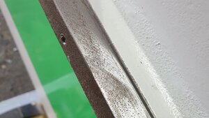

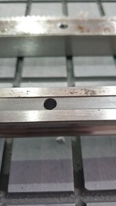

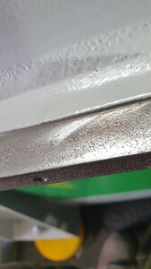

Вот так, например, закреплены рельсы. На этих бортиках они просто висят. Естественно каждое место крепление по своему.
20220429_171421.jpg (3142 просмотра) <a class='original' href='./download/file.php?id=203152&mode=view' target=_blank>Загрузить оригинал (2.53 МБ)</a>
20220429_171439.jpg (3142 просмотра) <a class='original' href='./download/file.php?id=203153&mode=view' target=_blank>Загрузить оригинал (2.26 МБ)</a>

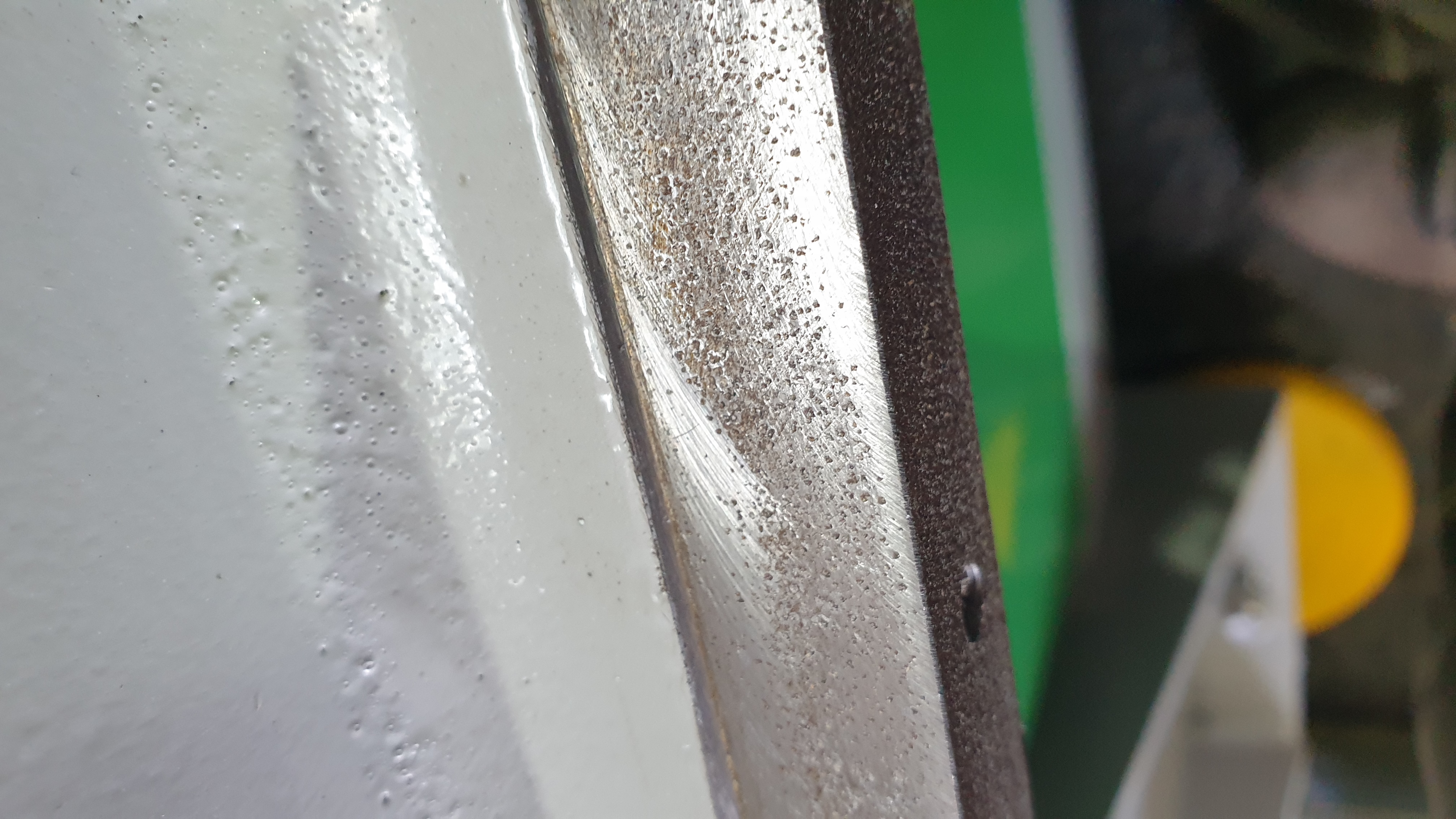

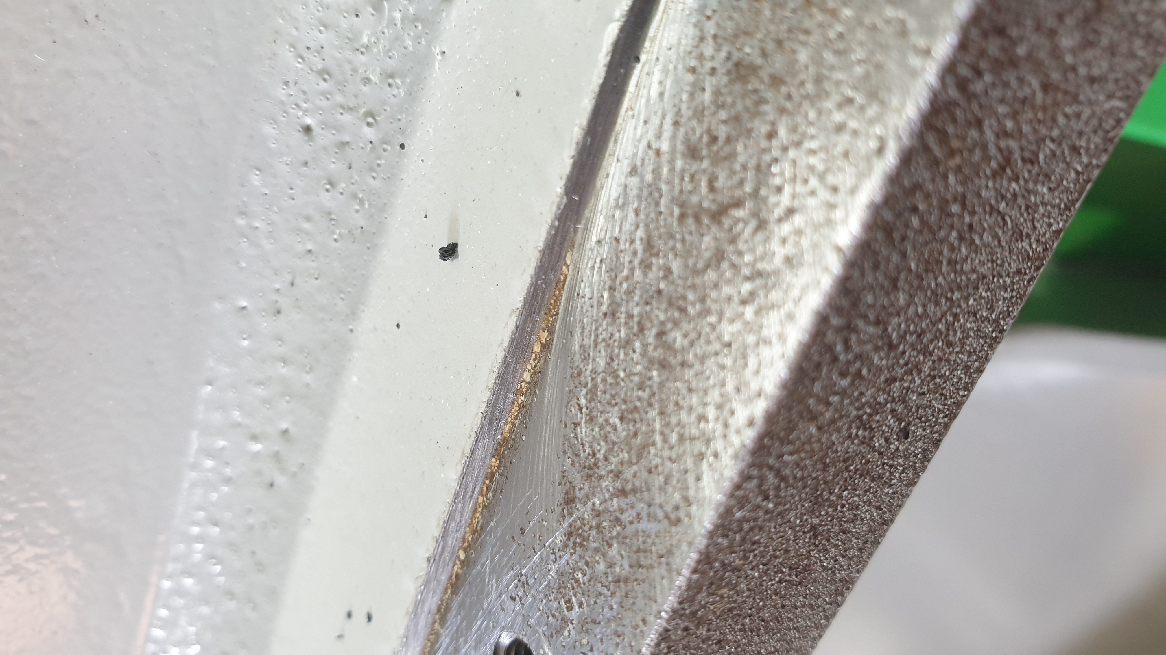

[TARAN]>
Сообщения: 616
Репутация: 58
Re: RUIJIE RJ2030
Сообщение [TARAN]> »

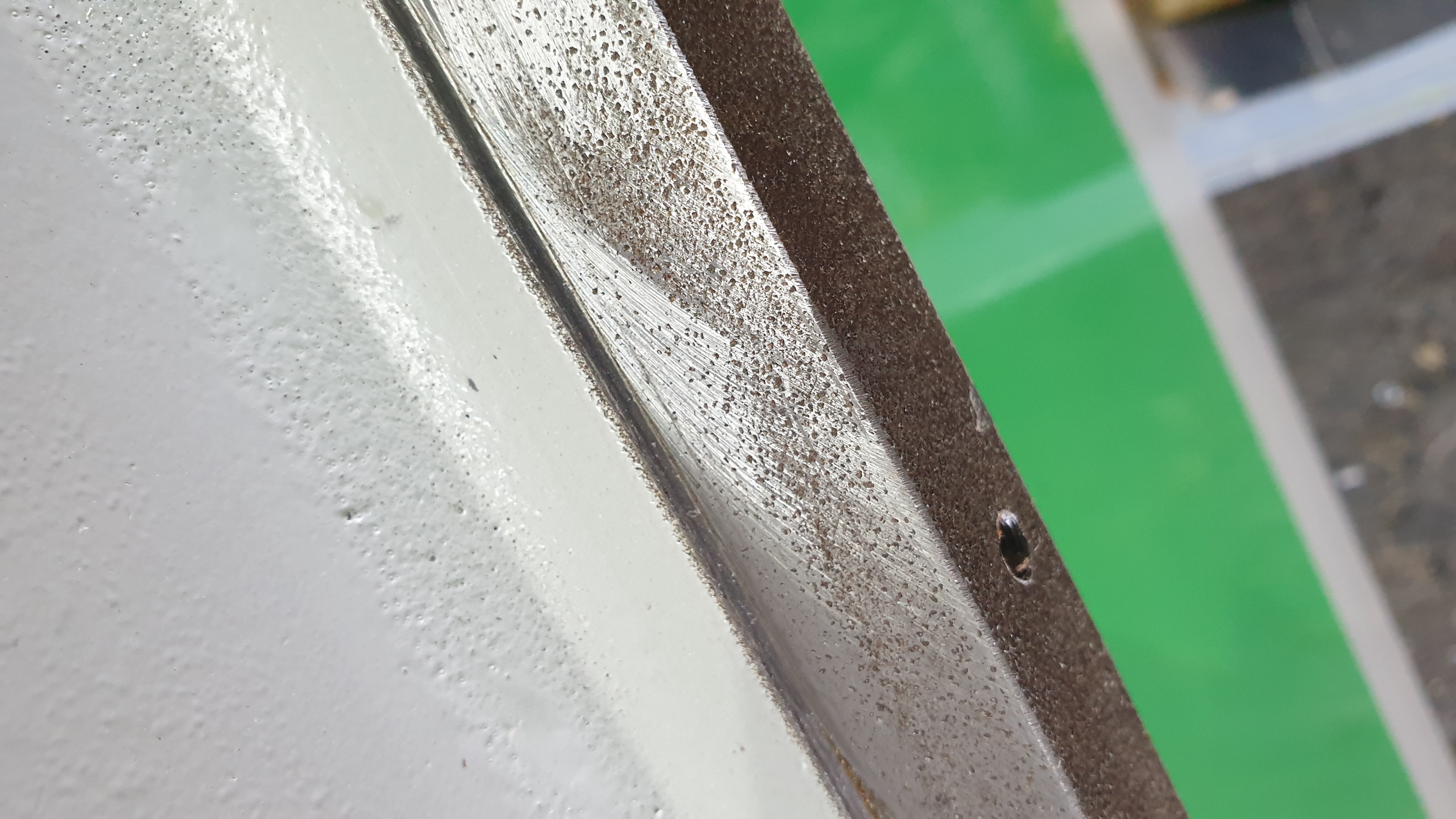

Посадочные имеют следы вот такой обработки.
Ржавчину счищали или еще чего, похожи на следы от болгарки.. Естественно поверхность имеет ступеньки, завалы и т.д.
20220429_173843.jpg (3142 просмотра) <a class='original' href='./download/file.php?id=203155&mode=view' target=_blank>Загрузить оригинал (2.54 МБ)</a>
20220429_173500.jpg (3142 просмотра) <a class='original' href='./download/file.php?id=203156&mode=view' target=_blank>Загрузить оригинал (2.78 МБ)</a>
20220429_173405.jpg (3142 просмотра) <a class='original' href='./download/file.php?id=203157&mode=view' target=_blank>Загрузить оригинал (2.7 МБ)</a>
Это уже отмытая ржавчина с этой стороны, под рельсами и рейками все ржавое было.

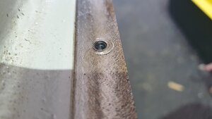

[TARAN]>
Сообщения: 616
Репутация: 58
Re: RJ2030
Появилась проблема, "дырки" под рейку похоже наугад сверлили. Не попадают совсем... Отклонения миллиметра в 2. Пока винты на заводе крутили их изогнуло.
Есть идея сместить рейку и просверлить новые. Может кто знает удобный способ? Может кондуктор какой то или ось собрать под это дело?
Можно конечно и отверстия в рейке увеличить, но там прям совсем не попадает, придется потом штифты ставить. Чего бы не хотелось делать..

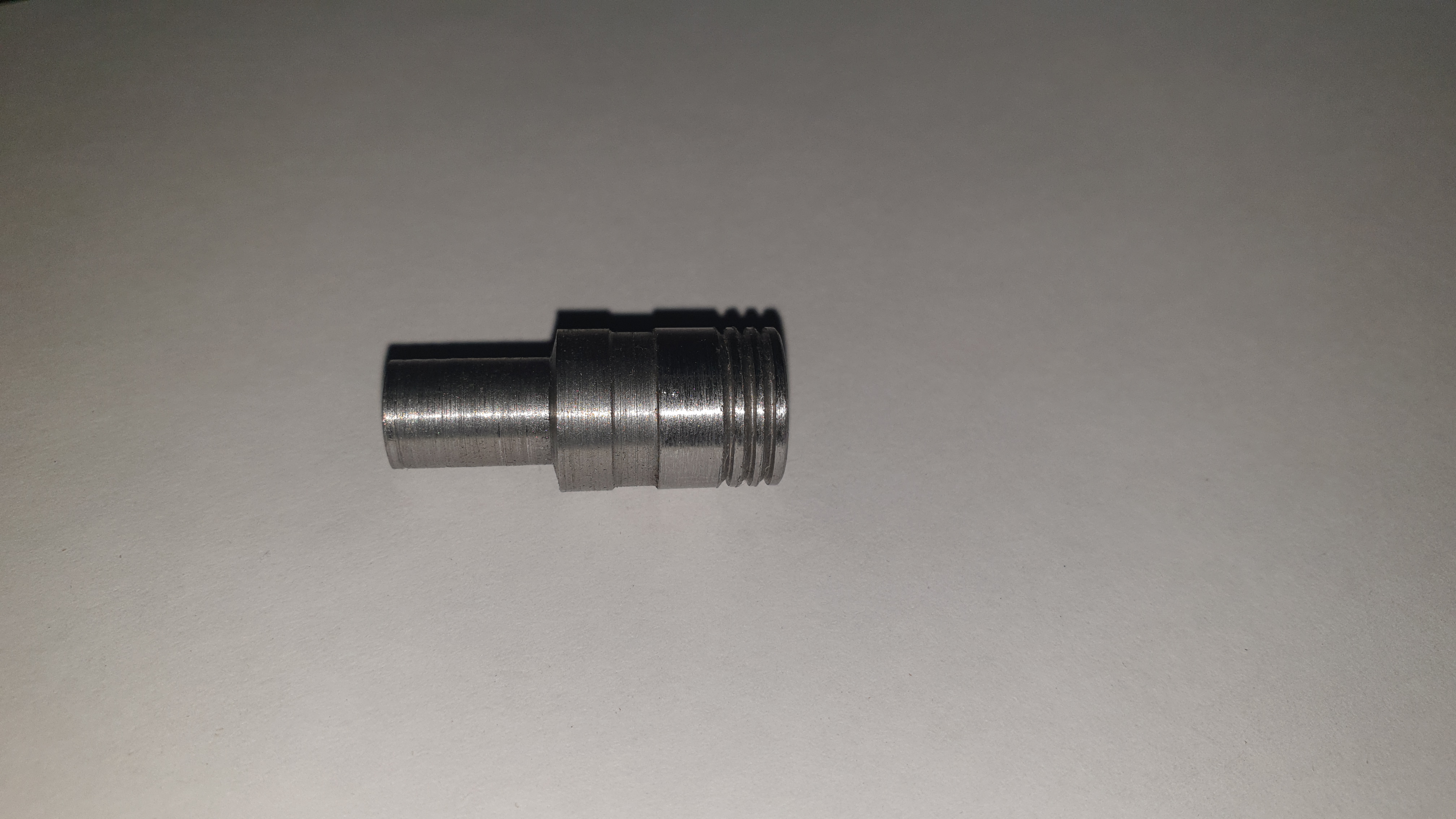

[TARAN]>
Сообщения: 616
Репутация: 58
Re: RJ2030

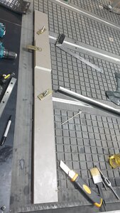

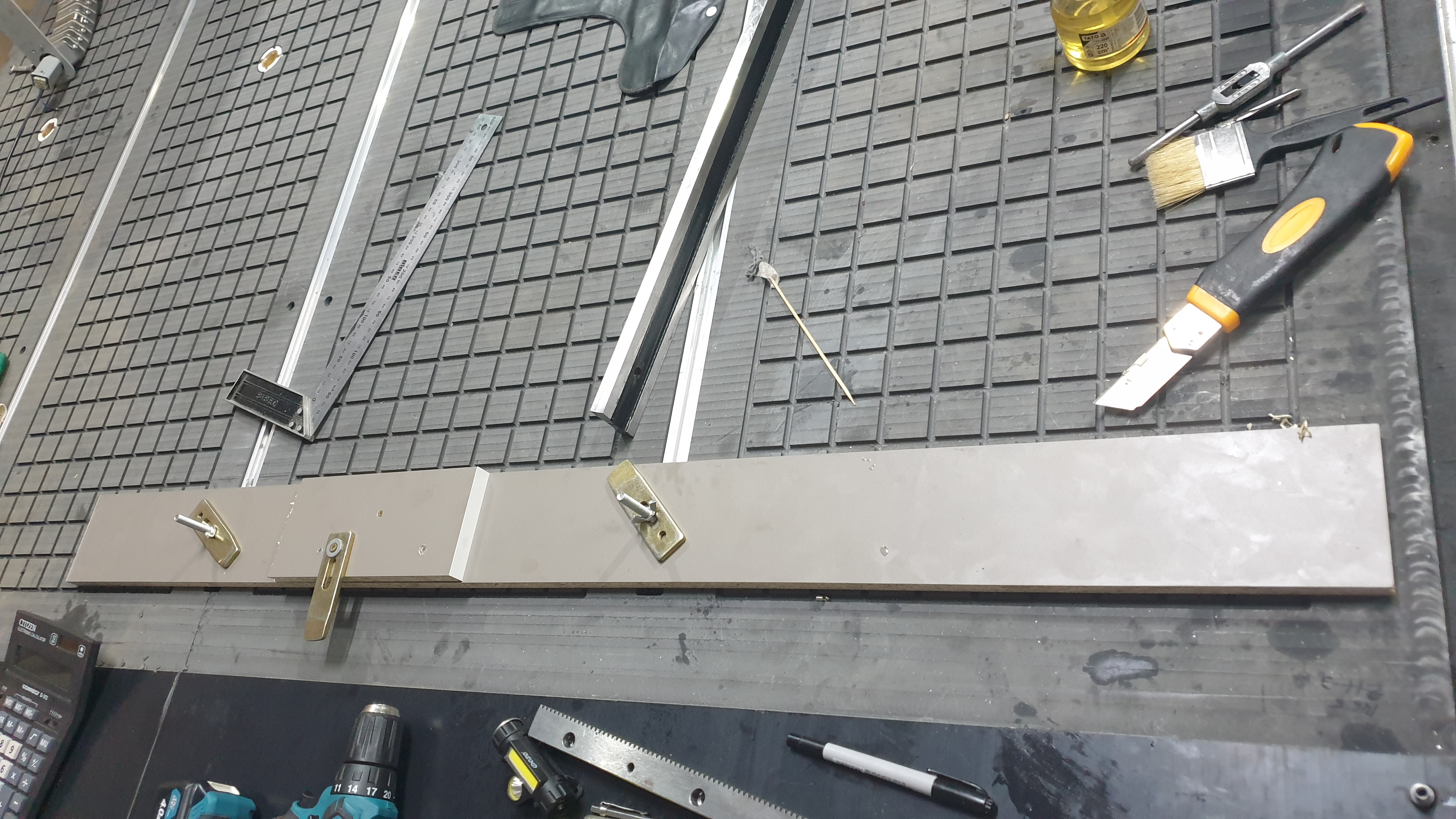

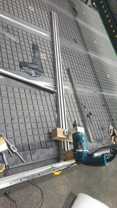

Было принято решение пересверлить новые отверстия. Накидал вектора, рассчитал смещение, что бы в винты направляющих не попасть.
Была собрана приспособа для сверления и нарезания резбы.
20220502_010757.jpg (3025 просмотров) <a class='original' href='./download/file.php?id=203201&mode=view' target=_blank>Загрузить оригинал (3.4 МБ)</a>
20220502_010810.jpg (3025 просмотров) <a class='original' href='./download/file.php?id=203200&mode=view' target=_blank>Загрузить оригинал (2.99 МБ)</a>

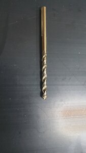

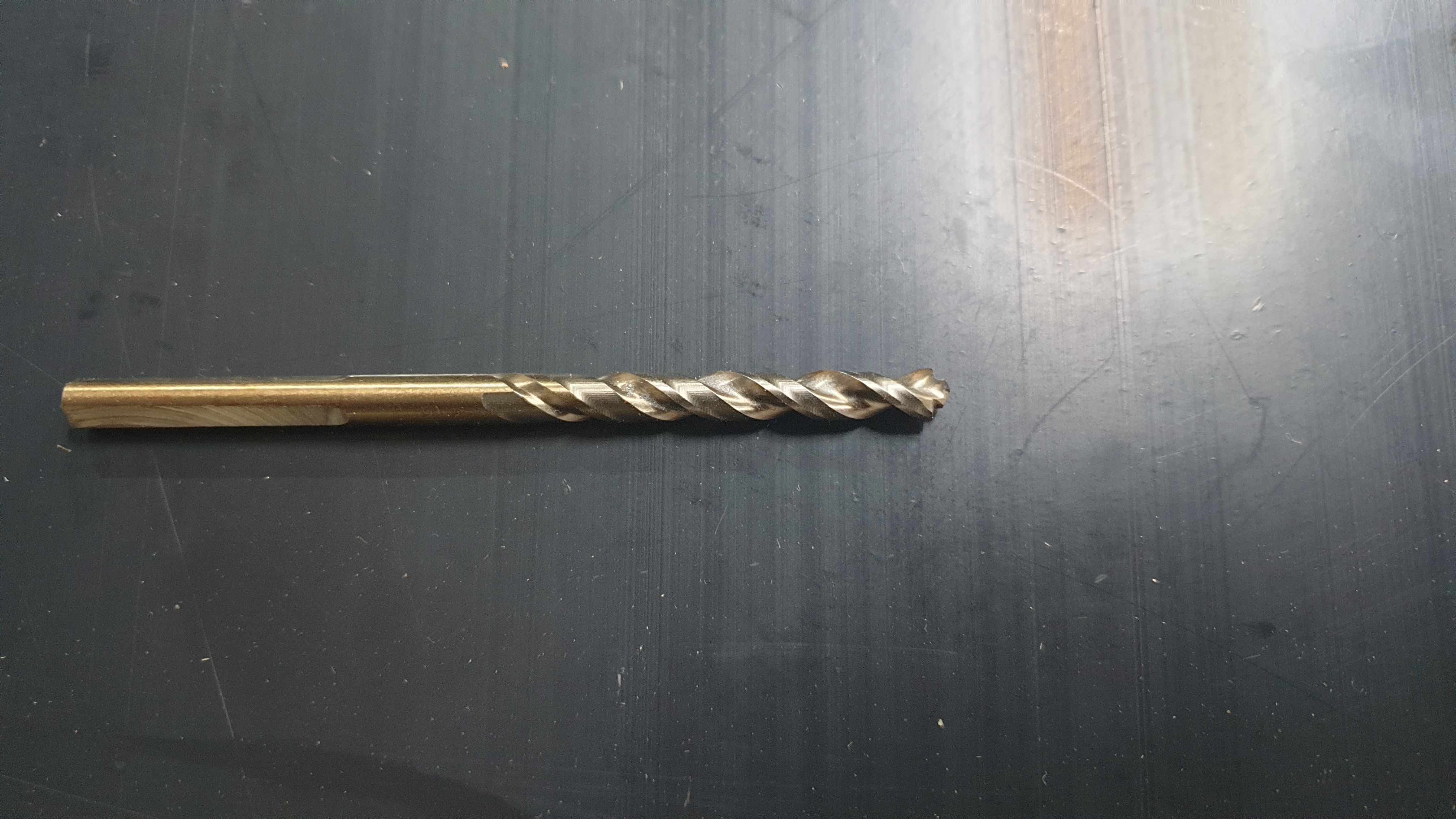

Купил такие сверла с центровкой.
20220502_010703.jpg (3025 просмотров) <a class='original' href='./download/file.php?id=203202&mode=view' target=_blank>Загрузить оригинал (3.07 МБ)</a>

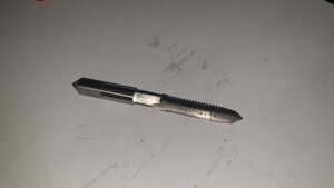

На заточном для фрез с делительной головкой обточил метчик, что бы и в дрель зажимать и вращать за что было. С его помощью можно делать заход витков на 5.
20220502_005953.jpg (3025 просмотров) <a class='original' href='./download/file.php?id=203203&mode=view' target=_blank>Загрузить оригинал (2.65 МБ)</a>

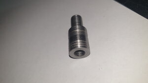

И самое главное выточил такую втулку.
Она позволяет центровать по отверстию в рейке.
20220501_203033.jpg (3025 просмотров) <a class='original' href='./download/file.php?id=203204&mode=view' target=_blank>Загрузить оригинал (2.59 МБ)</a>
20220502_012350.jpg (3025 просмотров) <a class='original' href='./download/file.php?id=203206&mode=view' target=_blank>Загрузить оригинал (2.39 МБ)</a>
Первый кусок рейки пробовали только с помощью нее установить, отверстия получились точно по центру, но угол все таки не 90 градусов. Она в некоторых отверстиях в рейке люфтит, в каких то очень плотно. С приспособой угол околоидеальный и намного быстрее.
Сообщения: 2098
Re: RJ2030
Судя по фото там не болгаркой шабрили, а летучкой прошлись. Качество зависит от разболтанности фрезерного на котором это делалось.
[TARAN]>
Сообщения: 616
Репутация: 58
Re: RJ2030
nevkon писал(а): ↑ Судя по фото там не болгаркой шабрили, а летучкой прошлись.
Ну там риски с разным шагом. И там где он чаще снято глубже.. совсем на фрезеровку не похоже. При этом по торцу, хоть и очень грубо, обработано нормально.
Свёрла Dewalt, я так понимаю? Тоже такие беру, хоть и дорогие, но как ни как лучше подходят для данных задач, их не уводит, да и заточку держат долго, плюс ещё можно как цековку использовать. Единственная проблема (ихний же плюс) - это ихняя заточка, в домашних условиях без спец приспособ так не заточить.
