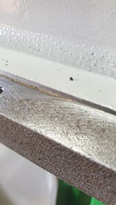

Вот так, например, закреплены рельсы. На этих бортиках они просто висят. Естественно каждое место крепление по своему.

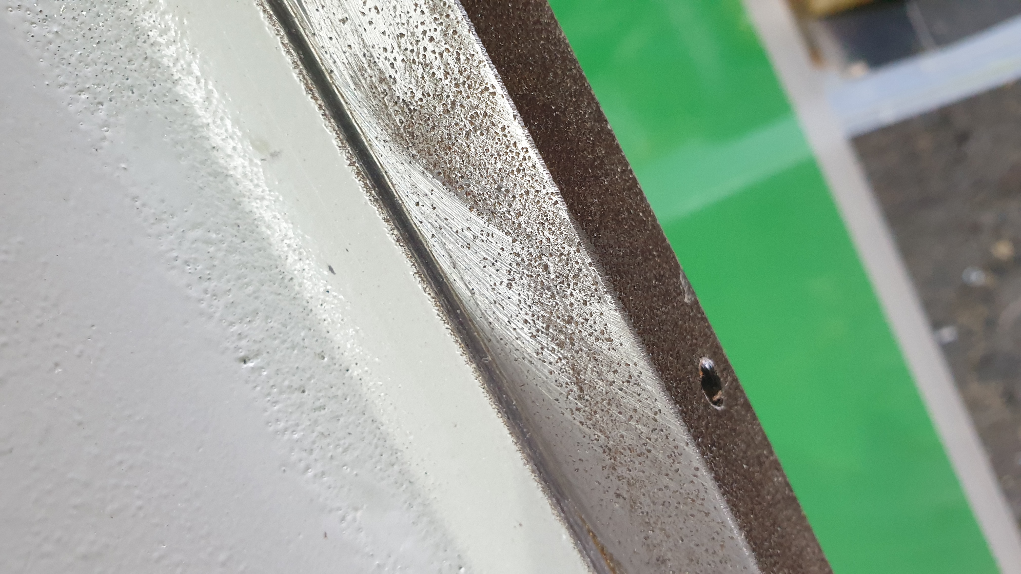

Посадочные имеют следы вот такой обработки.
Ржавчину счищали или еще чего, похожи на следы от болгарки.. Естественно поверхность имеет ступеньки, завалы и т.д.

Это уже отмытая ржавчина с этой стороны, под рельсами и рейками все ржавое было.

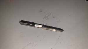

На заточном для фрез с делительной головкой обточил метчик, что бы и в дрель зажимать и вращать за что было. С его помощью можно делать заход витков на 5.
20220502_005953.jpg (3028 просмотров) <a class='original' href='./download/file.php?id=203203&mode=view' target=_blank>Загрузить оригинал (2.65 МБ)</a>

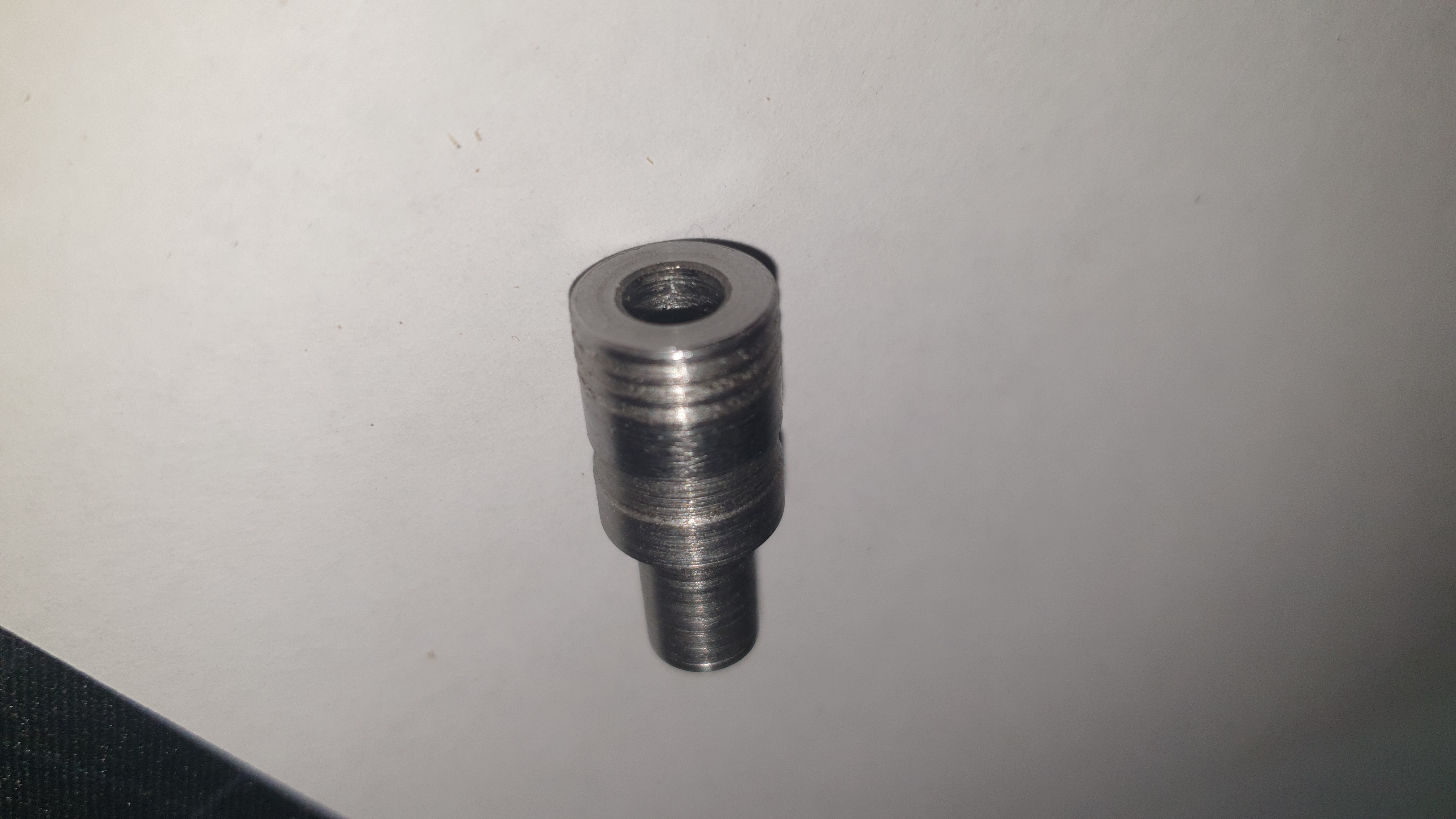

И самое главное выточил такую втулку.
Она позволяет центровать по отверстию в рейке.
20220501_203033.jpg (3028 просмотров) <a class='original' href='./download/file.php?id=203204&mode=view' target=_blank>Загрузить оригинал (2.59 МБ)</a>
20220502_012350.jpg (3028 просмотров) <a class='original' href='./download/file.php?id=203206&mode=view' target=_blank>Загрузить оригинал (2.39 МБ)</a>
Первый кусок рейки пробовали только с помощью нее установить, отверстия получились точно по центру, но угол все таки не 90 градусов. Она в некоторых отверстиях в рейке люфтит, в каких то очень плотно. С приспособой угол околоидеальный и намного быстрее.
Сообщения: 2098
Re: RJ2030
Судя по фото там не болгаркой шабрили, а летучкой прошлись. Качество зависит от разболтанности фрезерного на котором это делалось.

nevkon писал(а): ↑ Судя по фото там не болгаркой шабрили, а летучкой прошлись.
Ну там риски с разным шагом. И там где он чаще снято глубже.. совсем на фрезеровку не похоже. При этом по торцу, хоть и очень грубо, обработано нормально.

Dmitriy777 писал(а): ↑ Другой вариант, установить всё как было изначально и забить на косяки, порой это лучший вариант, а то можно столкнуться с такой штукой, когда после всех исправлений , как кажется, ось начнёт жутко клинить и придётся делать подкладки из фольги или вообще везти станину на перешлифовку или шабрить.
Оно изначально очень плохо собрано. Посадка под рельс завалена в сторону бортика с обоих сторон даже после того как наклеп в 3 десятки был убран. Но завалена равномерно, поэтому исправить можно в креплении балки к стойкам. В начале же пробовали портал накинуть, при затяжке винтов у него накат пропадал совсем. над одним краем кареток видно зазор было, его не мерил но прям большой, около 0.5 мм)) Ну сколько оно в таком состоянии проработает?.. Если каретки так выворачивает.
Если опыта совсем нет, то лазить не стоит скорее всего, тут согласен. Но это далеко не первый станок то, который запускаю. У меня их своих только 6 шт. было с ЧПУ и другого оборудование еще много. Этим я не зарабатываю, но знакомым запускал еще штук 6. Все отлично работают и точность выдают очень достойную. Опыт хоть и не большой но есть.
Там кроме сборки проблема ещё в жидкой раме. Станок нужно ровно выставить, чтобы он равномерно опирался на все 6 (судя по фото) опор, если этого не сделать, то будем иметь не хилые перекосы и следовательно повышенный износ кареток. С зубчатой рейкой там должно быть проще, приводящий механизм подпирается к рейке при помощи пружины, то есть косяки выставления зубчатой рейки не должны особо сказываться.
