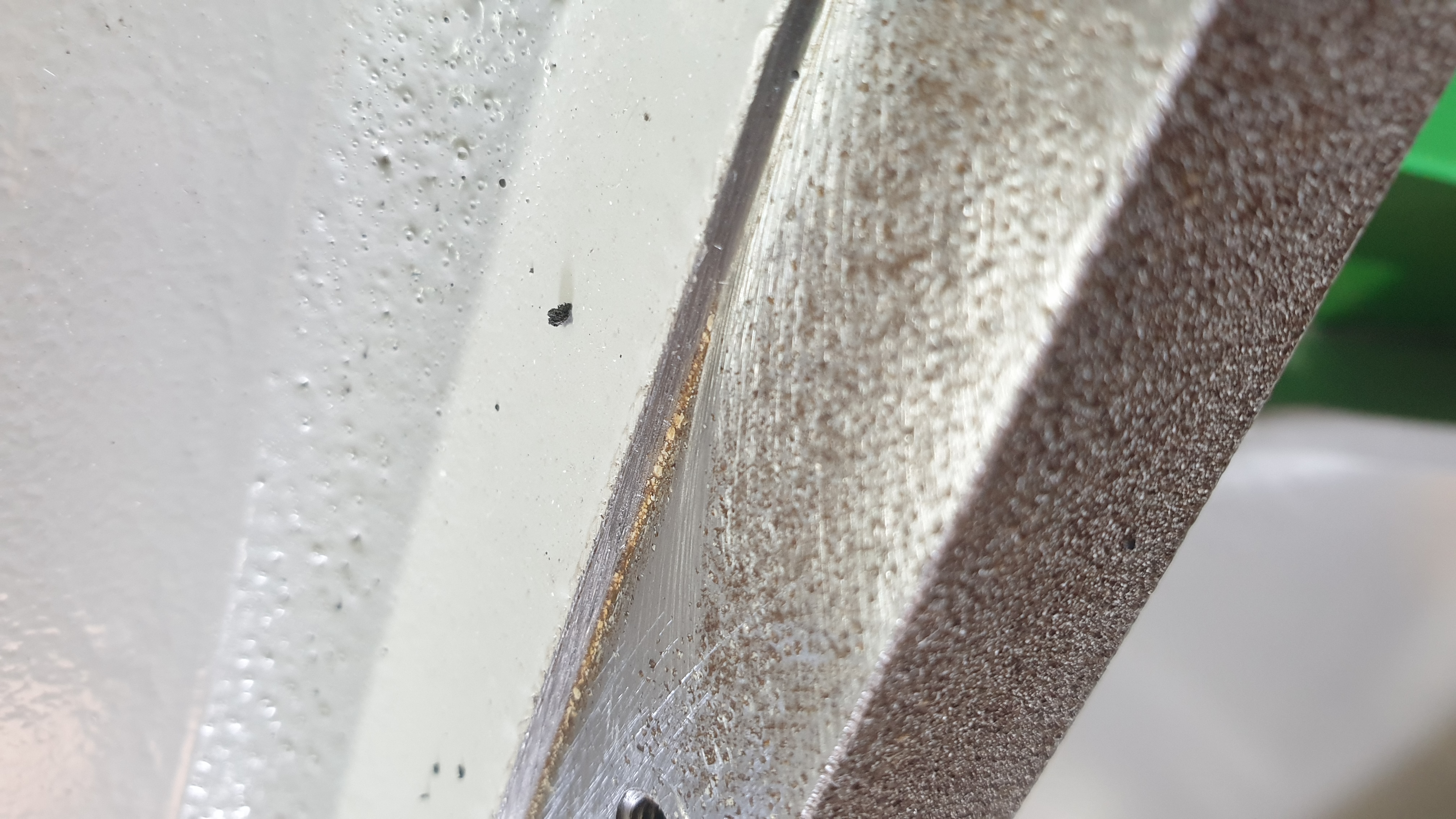

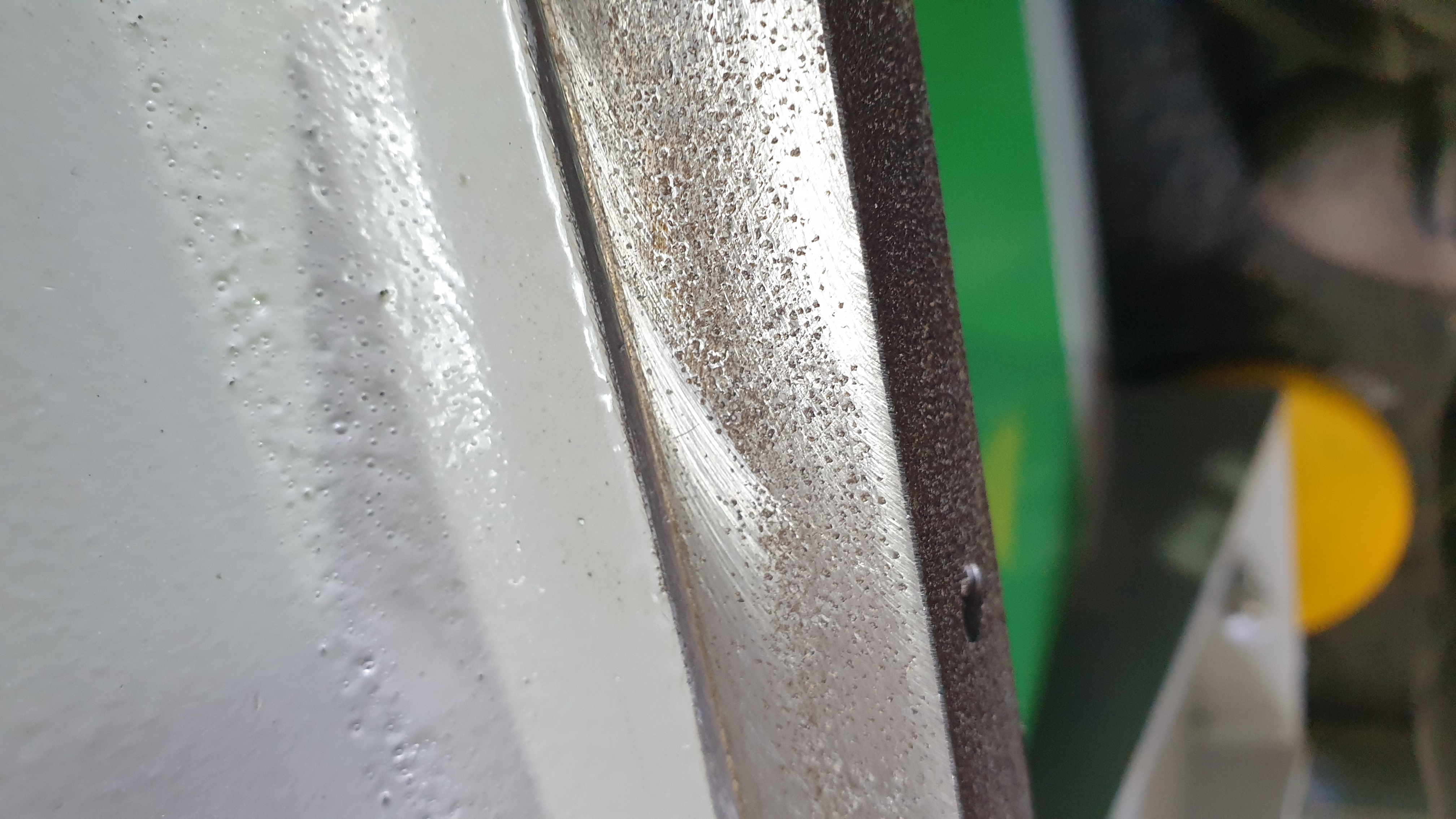

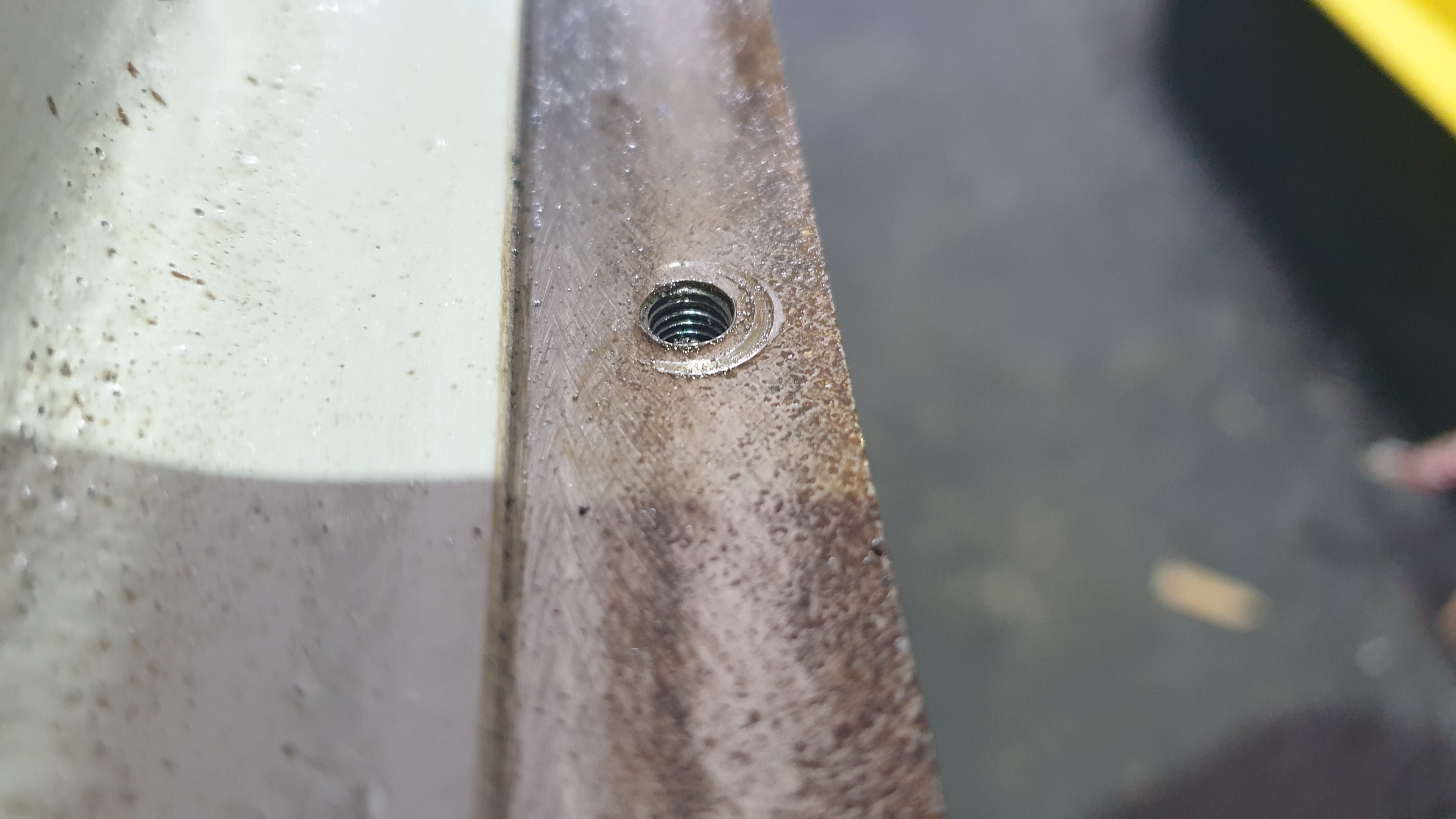

Посадочные имеют следы вот такой обработки.
Ржавчину счищали или еще чего, похожи на следы от болгарки.. Естественно поверхность имеет ступеньки, завалы и т.д.
20220429_173843.jpg (3046 просмотров) <a class='original' href='./download/file.php?id=203155&mode=view' target=_blank>Загрузить оригинал (2.54 МБ)</a>
20220429_173500.jpg (3046 просмотров) <a class='original' href='./download/file.php?id=203156&mode=view' target=_blank>Загрузить оригинал (2.78 МБ)</a>
20220429_173405.jpg (3046 просмотров) <a class='original' href='./download/file.php?id=203157&mode=view' target=_blank>Загрузить оригинал (2.7 МБ)</a>
Это уже отмытая ржавчина с этой стороны, под рельсами и рейками все ржавое было.

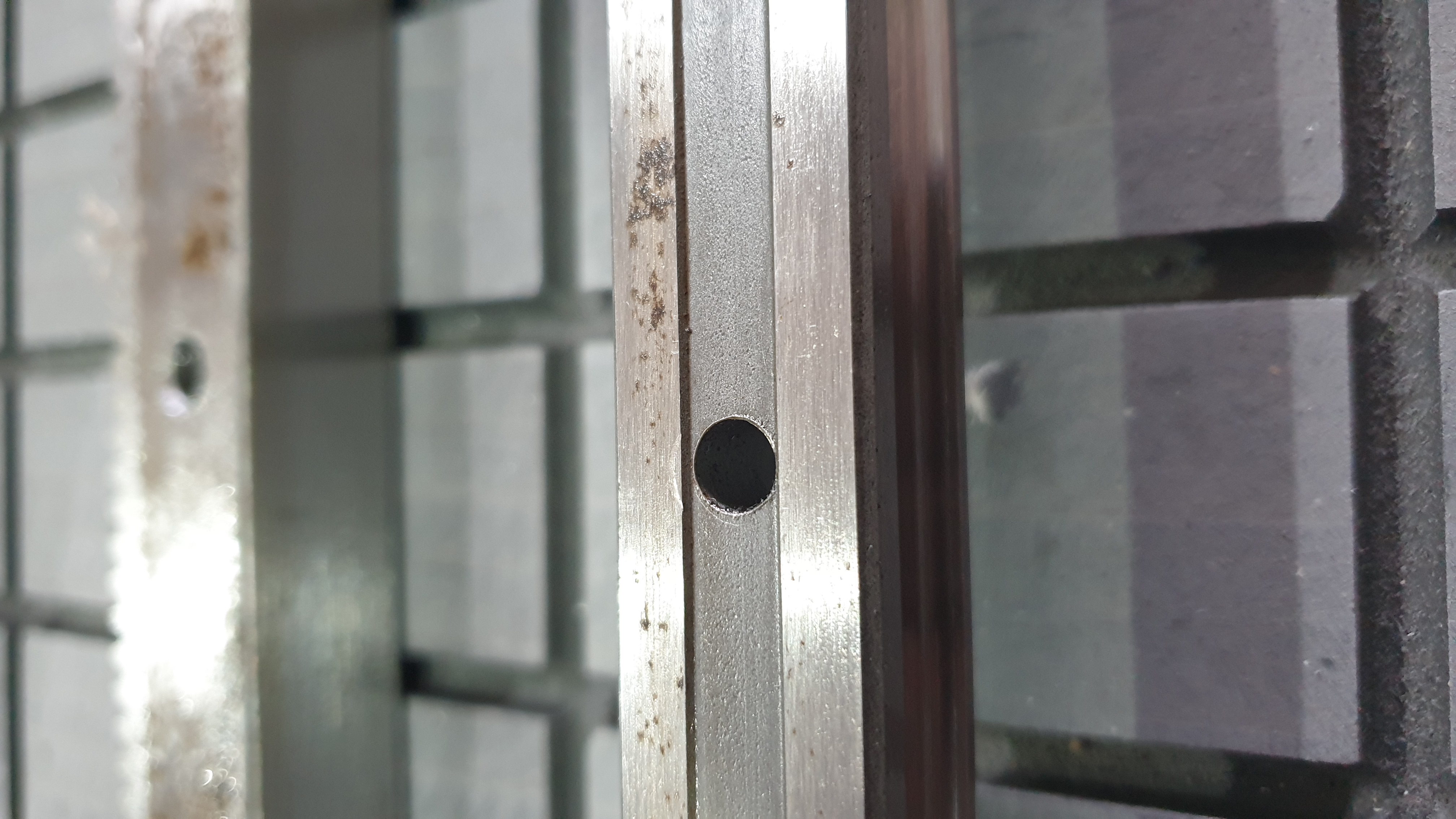

Появилась проблема, "дырки" под рейку похоже наугад сверлили. Не попадают совсем... Отклонения миллиметра в 2. Пока винты на заводе крутили их изогнуло.
Есть идея сместить рейку и просверлить новые. Может кто знает удобный способ? Может кондуктор какой то или ось собрать под это дело?
Можно конечно и отверстия в рейке увеличить, но там прям совсем не попадает, придется потом штифты ставить. Чего бы не хотелось делать..

Я же вам намекал, что лучше не лезть. Вы ещё поверочной линейкой посадочные места проверьте, вообще в печаль погрузитесь и руки не вольно к шаберу потянутся.
Китайцы походу сверлят отверстия и режут резьбу по месту, то есть кинули рельс, прижали струбциной и через отверстия в рельсе сверлят уже отверстия в станине. Естественно при сверлении сверло уводит и отверстие получается смещённым, а после этого ещё режут резьбу, прям по месту, метчиком, зажатым в шуруповерт. Ну нечего, даже если при проверке ось клинит, то можно молотком проблему исправить, винт изогнётся и направляющая станет на место.
[TARAN писал(а):> post_id=634509 user_id=8936]
Можете попробовать просверлить новое отверстие в рейке, рядом со старым, а затем уже просверлить отверстие в станине уже по месту, используя рейку как кондуктор. В общем использовать способ, описанный выше, от аккуратности будет зависеть, применять молоток или нет.
Другой вариант, установить всё как было изначально и забить на косяки, порой это лучший вариант, а то можно столкнуться с такой штукой, когда после всех исправлений , как кажется, ось начнёт жутко клинить и придётся делать подкладки из фольги или вообще везти станину на перешлифовку или шабрить.
Ещё раз говорю, со станком по дереву нет особого смысла морочится, тем более учитывая что современные версии имеют жидкие станины и дешевые обвесы. Со старыми версиями замороты с капитальной переборкой имеют смысл, так как старые версии имеют более менее жесткую станину и более менее качественные комплектующие и после подстройки позволяют не много баловаться с цветными металлами...

По отверстиям под рейку полностью согласен, они сверлят просто через рейку и сверло уходит куда то в край отверстия, и рейку смещало еще походу..
Пока несколько вариантов есть. Либо делать кондуктор от кареток, либо точить втулки в посадочные отверстия рейки и сверлить через нее, но сверло уже так не уведет. Еще есть идея с самими рейками, можно увеличить диаметр отверстия которое под головку винта идет раза в 1.5, сместить отверстие которое под сам винт идет и поставить туда прочные шайбы. Получиться как бы крепление с возможностью подстройки, а после высталения и проверки установить штифты. Но знакомый у которого есть сверлильно фрезерный отдыхает в праздники и вариант сам по себе портит дальнейшую ремонтопригодность, при замене реек опять эти пляски..

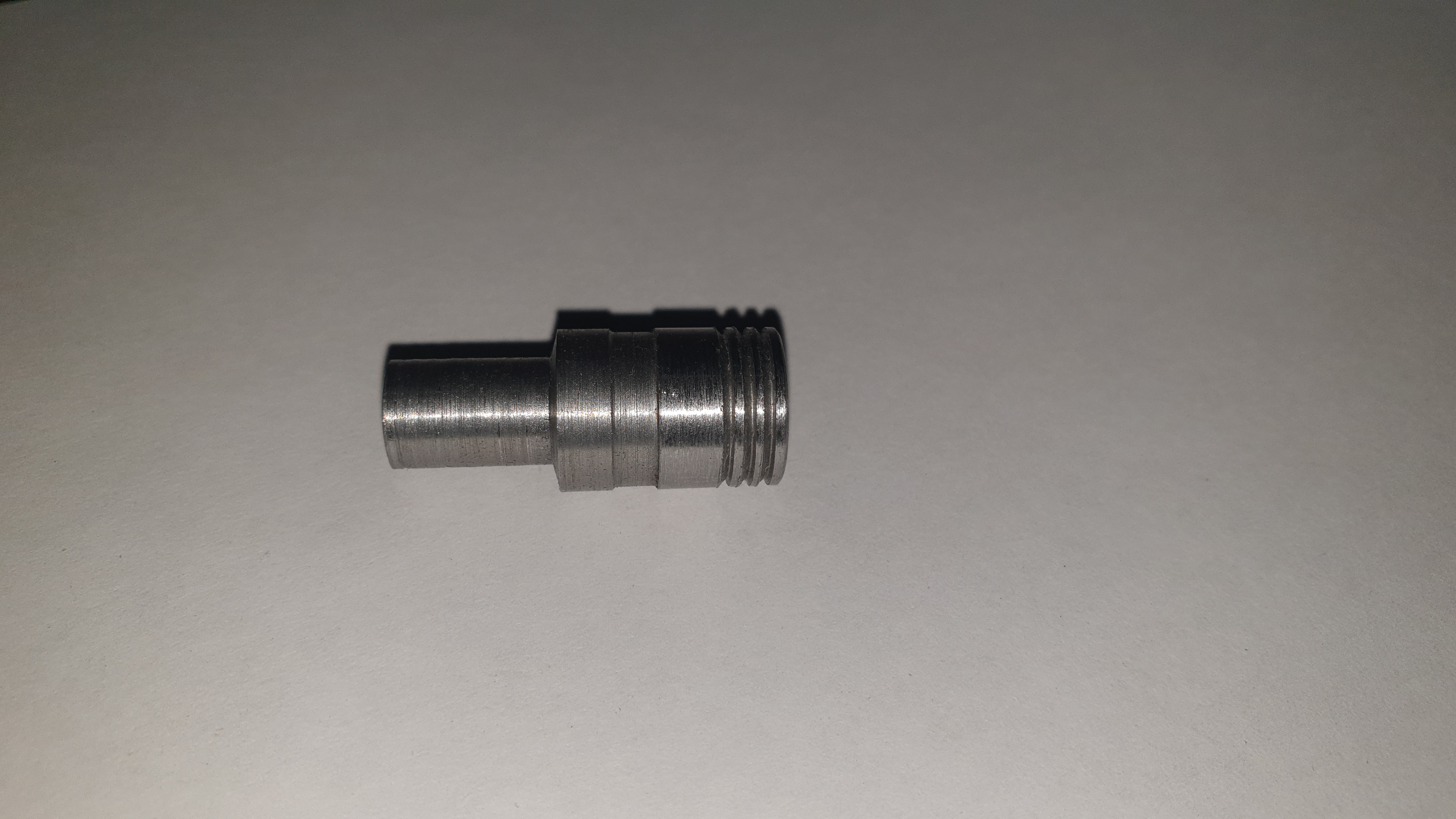

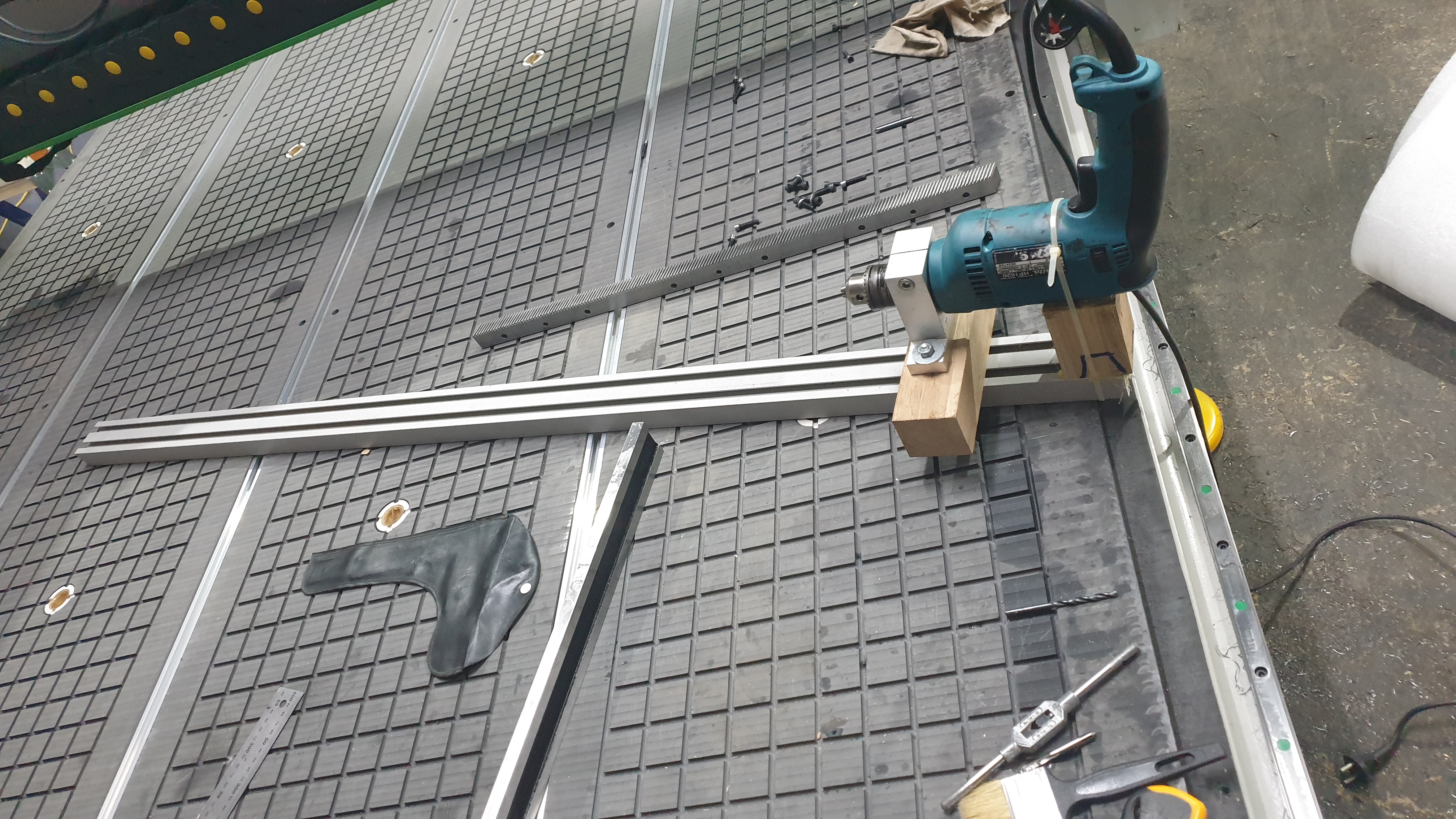

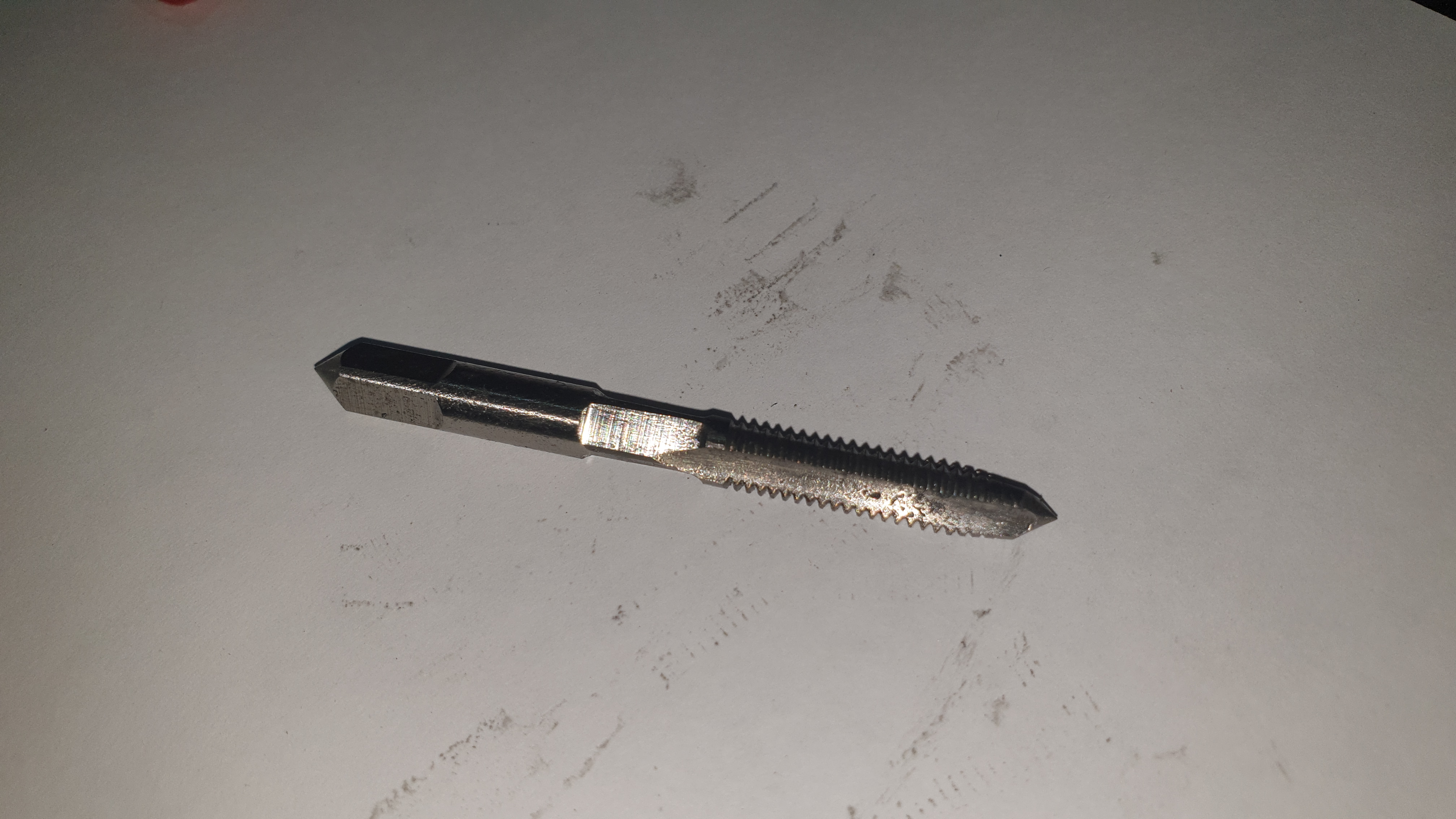

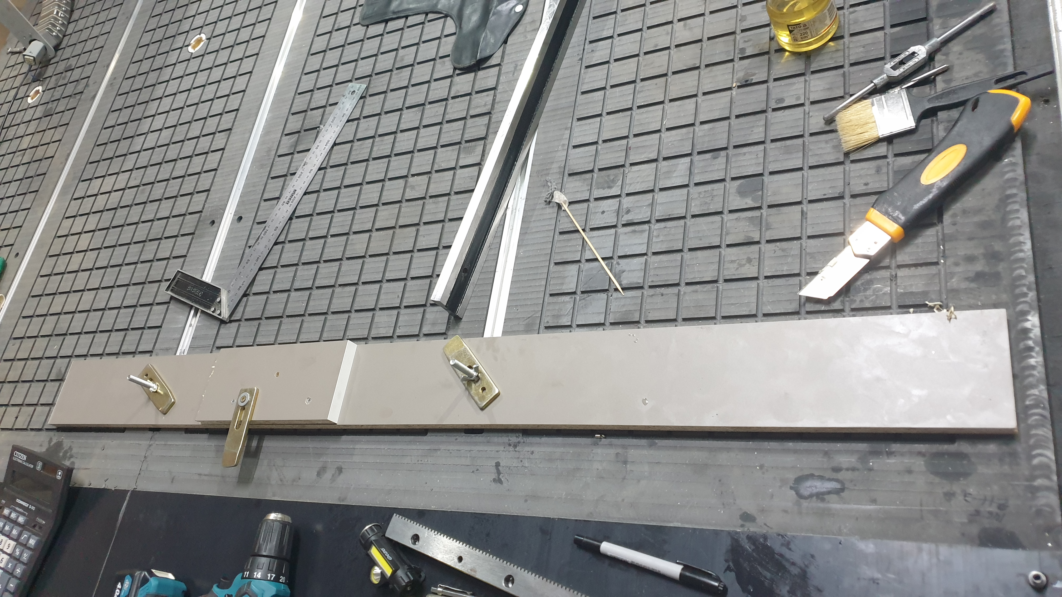

Было принято решение пересверлить новые отверстия. Накидал вектора, рассчитал смещение, что бы в винты направляющих не попасть.
Была собрана приспособа для сверления и нарезания резбы.
20220502_010757.jpg (2929 просмотров) <a class='original' href='./download/file.php?id=203201&mode=view' target=_blank>Загрузить оригинал (3.4 МБ)</a>
20220502_010810.jpg (2929 просмотров) <a class='original' href='./download/file.php?id=203200&mode=view' target=_blank>Загрузить оригинал (2.99 МБ)</a>

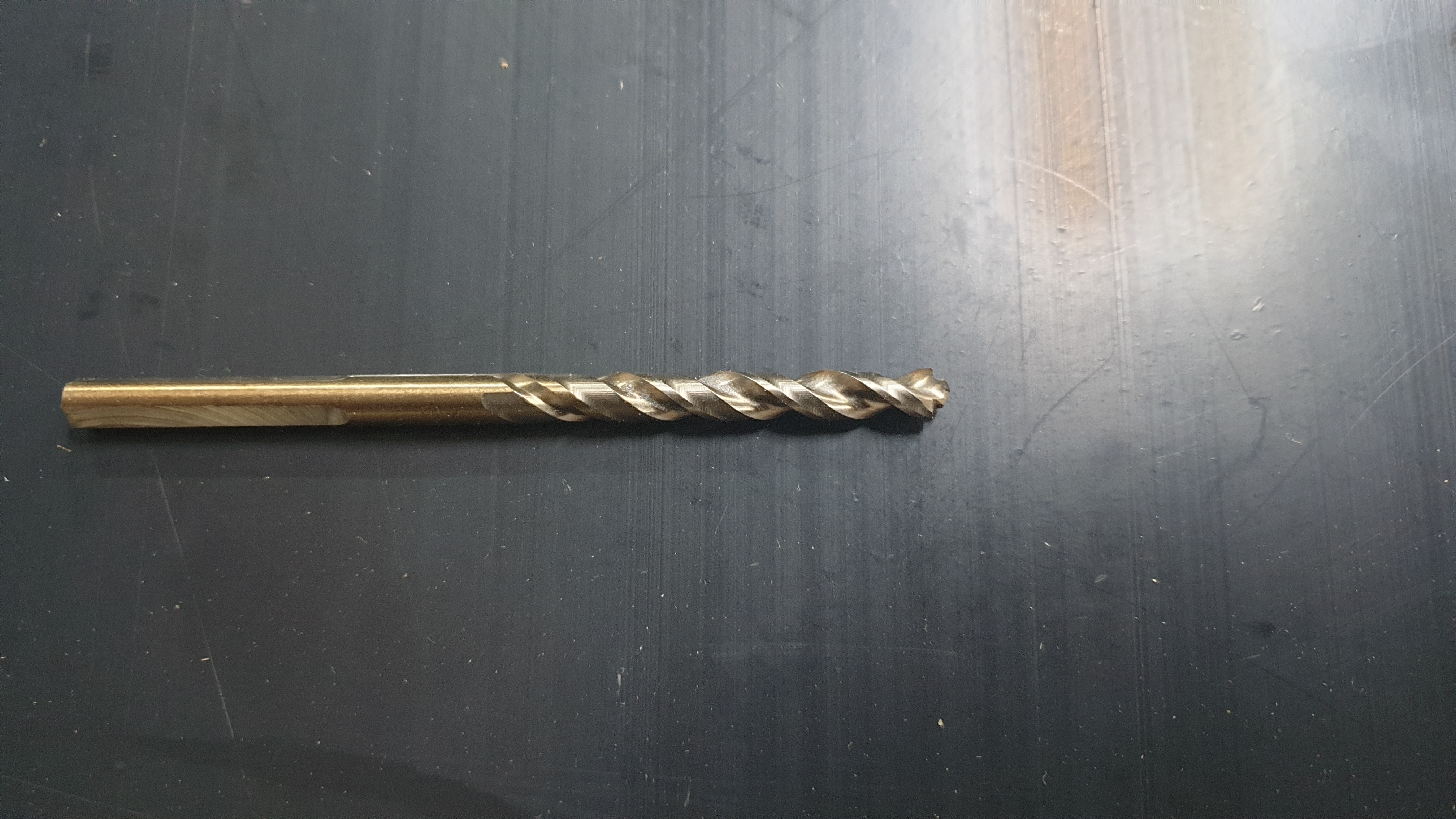

Купил такие сверла с центровкой.
20220502_010703.jpg (2929 просмотров) <a class='original' href='./download/file.php?id=203202&mode=view' target=_blank>Загрузить оригинал (3.07 МБ)</a>
На заточном для фрез с делительной головкой обточил метчик, что бы и в дрель зажимать и вращать за что было. С его помощью можно делать заход витков на 5.
20220502_005953.jpg (2929 просмотров) <a class='original' href='./download/file.php?id=203203&mode=view' target=_blank>Загрузить оригинал (2.65 МБ)</a>

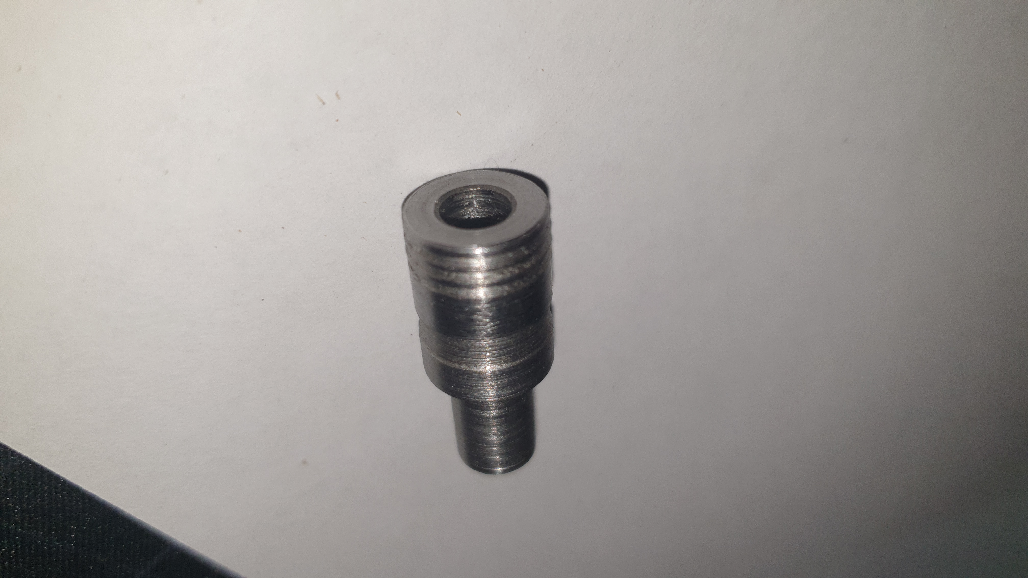

И самое главное выточил такую втулку.
Она позволяет центровать по отверстию в рейке.
20220501_203033.jpg (2929 просмотров) <a class='original' href='./download/file.php?id=203204&mode=view' target=_blank>Загрузить оригинал (2.59 МБ)</a>
20220502_012350.jpg (2929 просмотров) <a class='original' href='./download/file.php?id=203206&mode=view' target=_blank>Загрузить оригинал (2.39 МБ)</a>
Первый кусок рейки пробовали только с помощью нее установить, отверстия получились точно по центру, но угол все таки не 90 градусов. Она в некоторых отверстиях в рейке люфтит, в каких то очень плотно. С приспособой угол околоидеальный и намного быстрее.
Сообщения: 2098
Re: RJ2030
Судя по фото там не болгаркой шабрили, а летучкой прошлись. Качество зависит от разболтанности фрезерного на котором это делалось.

nevkon писал(а): Судя по фото там не болгаркой шабрили, а летучкой прошлись.
Ну там риски с разным шагом. И там где он чаще снято глубже.. совсем на фрезеровку не похоже. При этом по торцу, хоть и очень грубо, обработано нормально.
Свёрла Dewalt, я так понимаю? Тоже такие беру, хоть и дорогие, но как ни как лучше подходят для данных задач, их не уводит, да и заточку держат долго, плюс ещё можно как цековку использовать. Единственная проблема (ихний же плюс) - это ихняя заточка, в домашних условиях без спец приспособ так не заточить.
