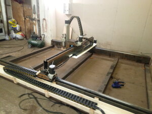

Описание станка, основные характеристики: ЧПУ Фрезер
Рабочее поле: 2400/3100
Обрабатываемые материалы: Фанера/ЛДСП
Чертежи, фото, видео станка:https://drive.google.com/file/d/1mxYkU9 ... sp=sharing
Станок в процессе создания.
Ориентировочный бюджет:400 000 рублей

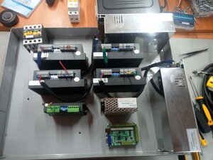

Если есть специалисты прошу помочь с схемой подключения, так как в электрике ноль. Буду очень благодарен. Зарание спасибо. Схема приложена в презентации там полный список того что у меня есть и надо соединить. :controller:

Фото шкафа я так понимаю "на боку". Если не так, то драйвера нужно повернуть на 90 градусов для улучшения их охлаждения. Не понятно что там делает мелкий пятый драйвер.
Схему сохранить картинкой и выложить сюда, думаю никто за ней бегать специально не будет так же как и ставить PP.
Но пока не понятно где именно возникли сложности - даже сигнальные провода не подключены. Даже на китайских платах есть обозначения осей латиницей. Так же обычно степ-дир тоже подписаны латиницей.

Яб только электронику от БП отодвинул от греха
И кабель-каналов органайзеров лучше купить... и может прям сразу шкаф побольше... он всегда мал оказывается

На сегодняшний день могу Вас заверить, что вы ошиблись. Этот станок заработал не одну сотню тысяч рублей распилом ЛДСП. Пилит целый лист ЛДСП любого формата одной 4 мм фрезой в один проход и сразу делает присадку. Пришлось до оборудовать станок вакуумным столом.
А самое главное, что я могу делать в одного распил десятка листов в день, что не возможно сделать на форматнике, так как там надо второй номер принимающий большие детали иначе угол будет колоть.

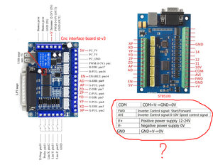

Помогите с переносом контактов на другую плату. До этого стоял контроллер STB5100 (вышел из строя). Новая плата - Cnc interface board st-v3. Перед снятием подписал все провода такой же марикровкой как на самой плате. На изображении справа плата STB5100, все что написано то и было подключено к ней. Слева новая плата на которую нужно перенести все провода. То что я понял подписал на ней красными буквами, идентично как на STB5100.
С осями XYZA Puls, Dir все ясно. Контакты +V, 5V, EN согласно описанию (здесь http://homecnc.ru/electro/172-stb5100) вроде тоже выяснил. Надеюсь что не ошибся.
Далее мне мало что понятно.
Контакты GND. На STB5100 их два, GND и GND. На новой плате три контакта подписаны GND, GND IN, GND OUT. Какие куда переносить не понятно.
Далее не могу определить куда переносить контакты - COM, FWD, AVI.
Контакт V+, если моя логика верна, должен перейти на новой плате к - Питание 12-24 IN. Но куда должен идти V- не понимаю.
Подскажите куда их правильно законнектить? И всё ли остальное я сделал правильно?

danil7979 писал(а): куда должен идти V-
GND рядом с питанием 12-24 , GND PC это для источника 5 вольт ,если не использовать питание по USB и драйверов , третий для концевиков . В курсе что эта плата не работает по USB связи с мачем ? Только LPT ! Про подключение шпинделя лучше оставить на "потом "
