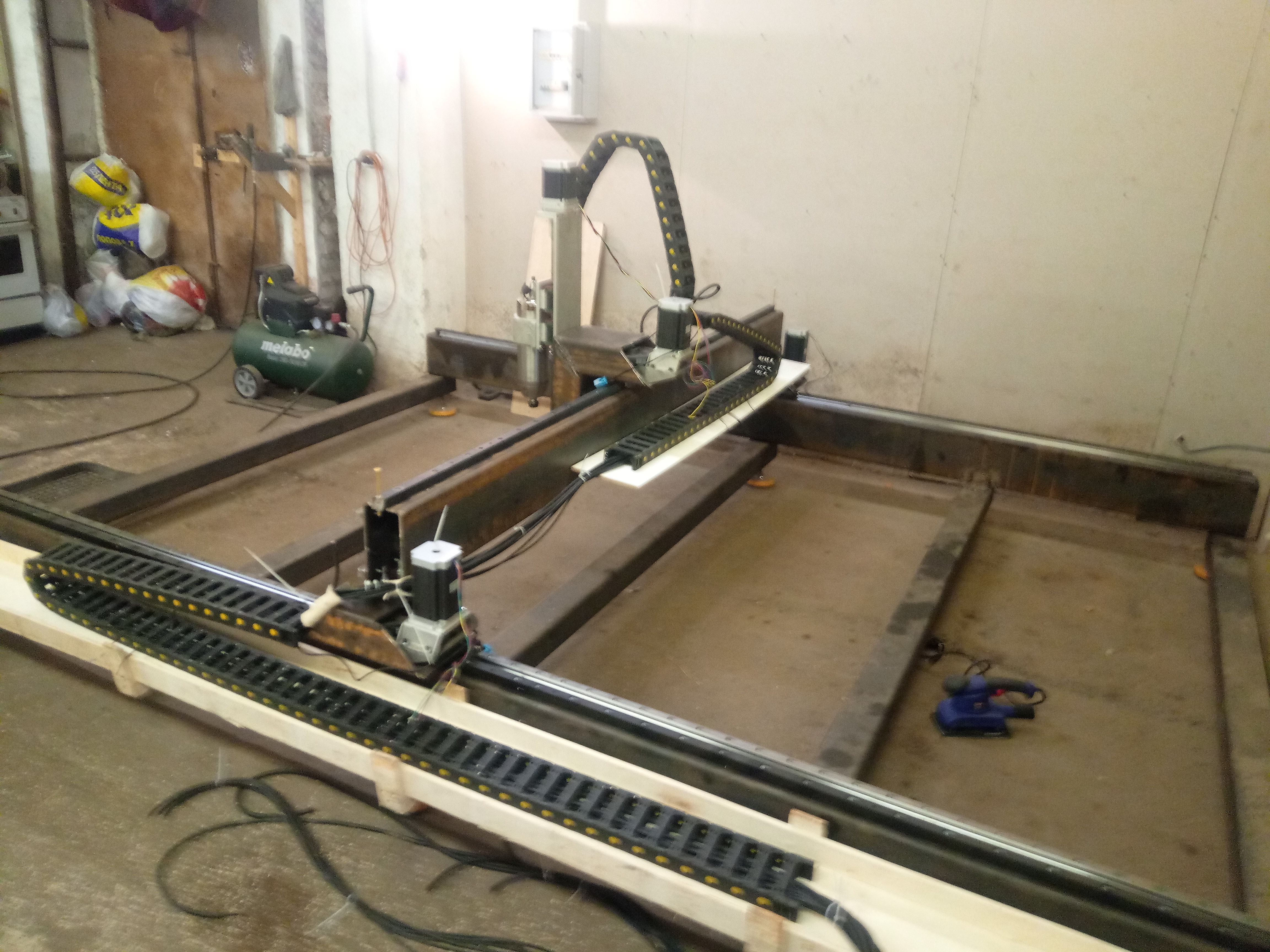

Описание станка, основные характеристики: ЧПУ Фрезер
Рабочее поле: 2400/3100
Обрабатываемые материалы: Фанера/ЛДСП
Чертежи, фото, видео станка:https://drive.google.com/file/d/1mxYkU9 ... sp=sharing
Станок в процессе создания.
Ориентировочный бюджет:400 000 рублей
Если есть специалисты прошу помочь с схемой подключения, так как в электрике ноль. Буду очень благодарен. Зарание спасибо. Схема приложена в презентации там полный список того что у меня есть и надо соединить. :controller:

Фото шкафа я так понимаю "на боку". Если не так, то драйвера нужно повернуть на 90 градусов для улучшения их охлаждения. Не понятно что там делает мелкий пятый драйвер.
Схему сохранить картинкой и выложить сюда, думаю никто за ней бегать специально не будет так же как и ставить PP.
Но пока не понятно где именно возникли сложности - даже сигнальные провода не подключены. Даже на китайских платах есть обозначения осей латиницей. Так же обычно степ-дир тоже подписаны латиницей.

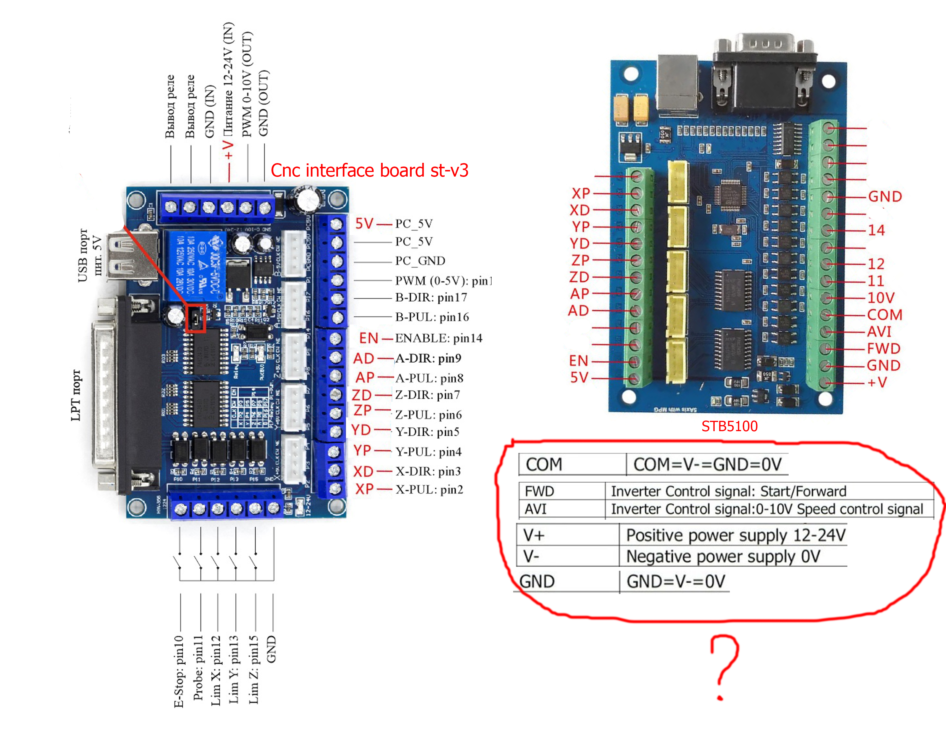

Помогите с переносом контактов на другую плату. До этого стоял контроллер STB5100 (вышел из строя). Новая плата - Cnc interface board st-v3. Перед снятием подписал все провода такой же марикровкой как на самой плате. На изображении справа плата STB5100, все что написано то и было подключено к ней. Слева новая плата на которую нужно перенести все провода. То что я понял подписал на ней красными буквами, идентично как на STB5100.
С осями XYZA Puls, Dir все ясно. Контакты +V, 5V, EN согласно описанию (здесь http://homecnc.ru/electro/172-stb5100) вроде тоже выяснил. Надеюсь что не ошибся.
Далее мне мало что понятно.
Контакты GND. На STB5100 их два, GND и GND. На новой плате три контакта подписаны GND, GND IN, GND OUT. Какие куда переносить не понятно.
Далее не могу определить куда переносить контакты - COM, FWD, AVI.
Контакт V+, если моя логика верна, должен перейти на новой плате к - Питание 12-24 IN. Но куда должен идти V- не понимаю.
Подскажите куда их правильно законнектить? И всё ли остальное я сделал правильно?

GND рядом с питанием 12-24 , GND PC это для источника 5 вольт ,если не использовать питание по USB и драйверов , третий для концевиков . В курсе что эта плата не работает по USB связи с мачем ? Только LPT ! Про подключение шпинделя лучше оставить на "потом "
