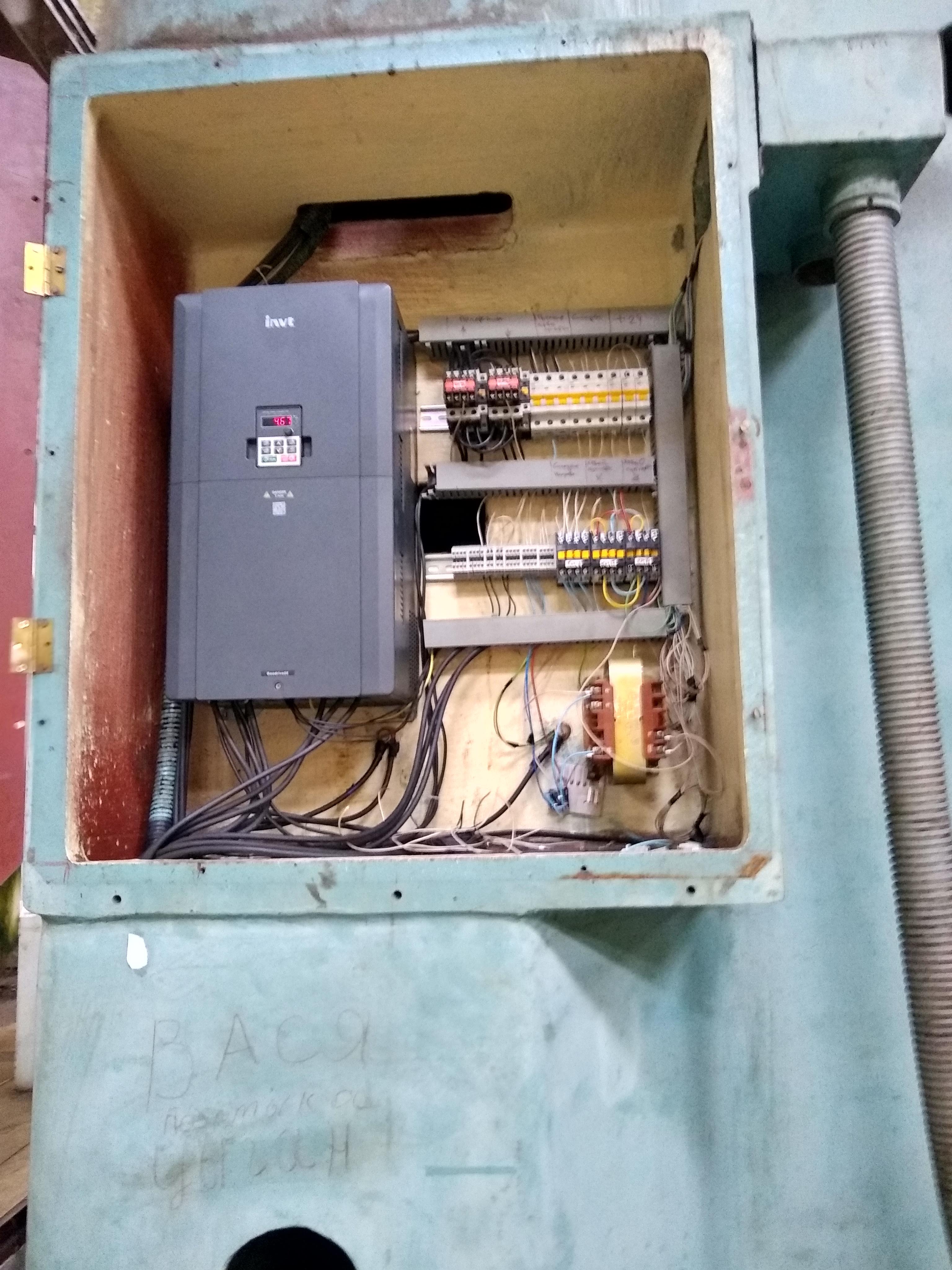

Решили не использовать старые шкафы, а разместить все в нишах станка, уменьшить тем самым количество проводки, и ее сечение, упростить обслуживание, хотя по последнему не ясно, но количество аппаратуры точно в разы меньше.
В левой нише ПЧ на планшайбу 75 кВт, и контакторы на включение привода левого суппорта, и перемещение поперечины, и импульсной смазки

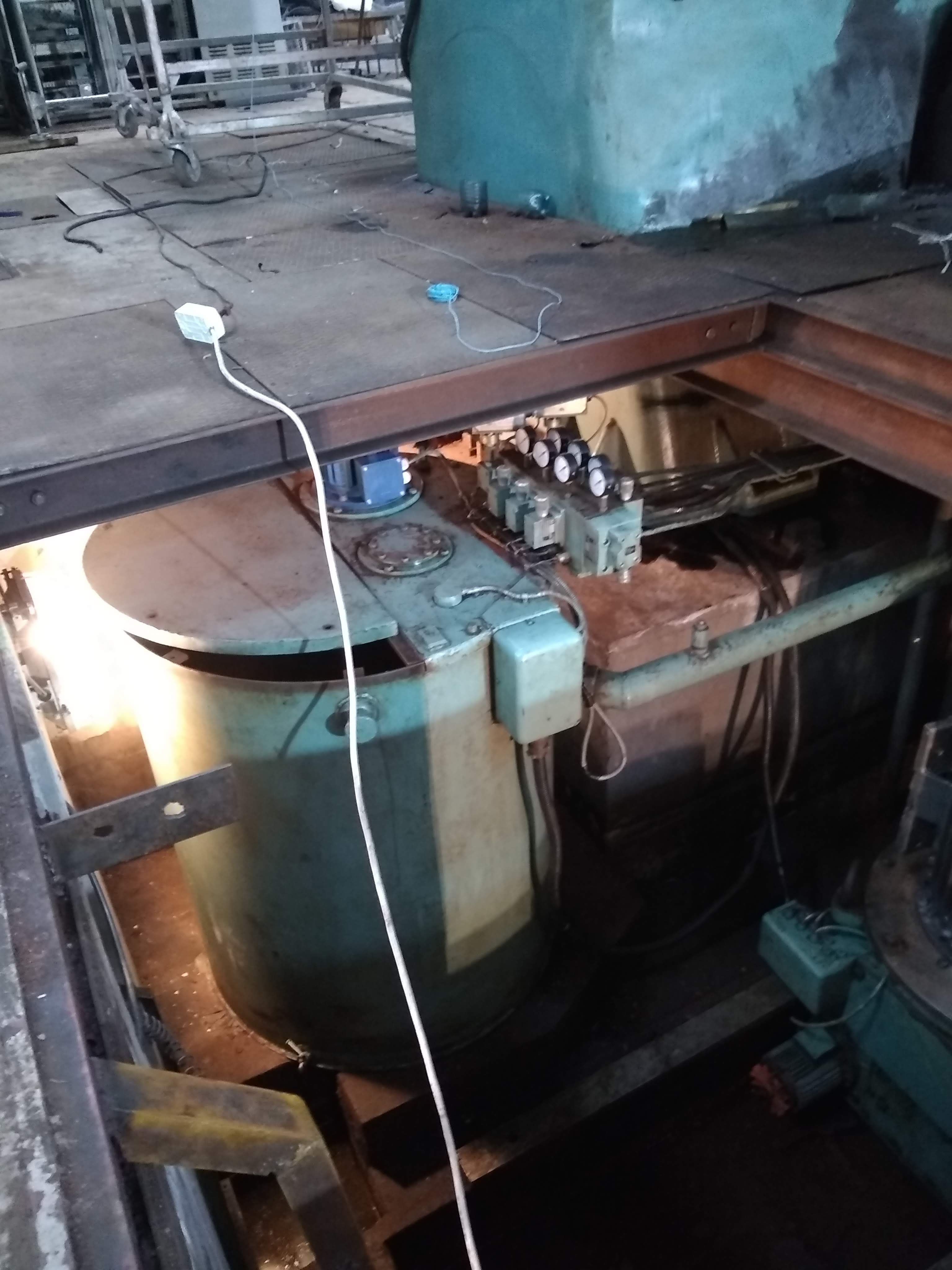

Смазка планшайбы, бак и насос (3065 просмотров) <a class='original' href='./download/file.php?id=202027&sid=27b6c3666ed273f686862421c7c6a08c&mode=view' target=_blank>Загрузить оригинал (481.32 КБ)</a>

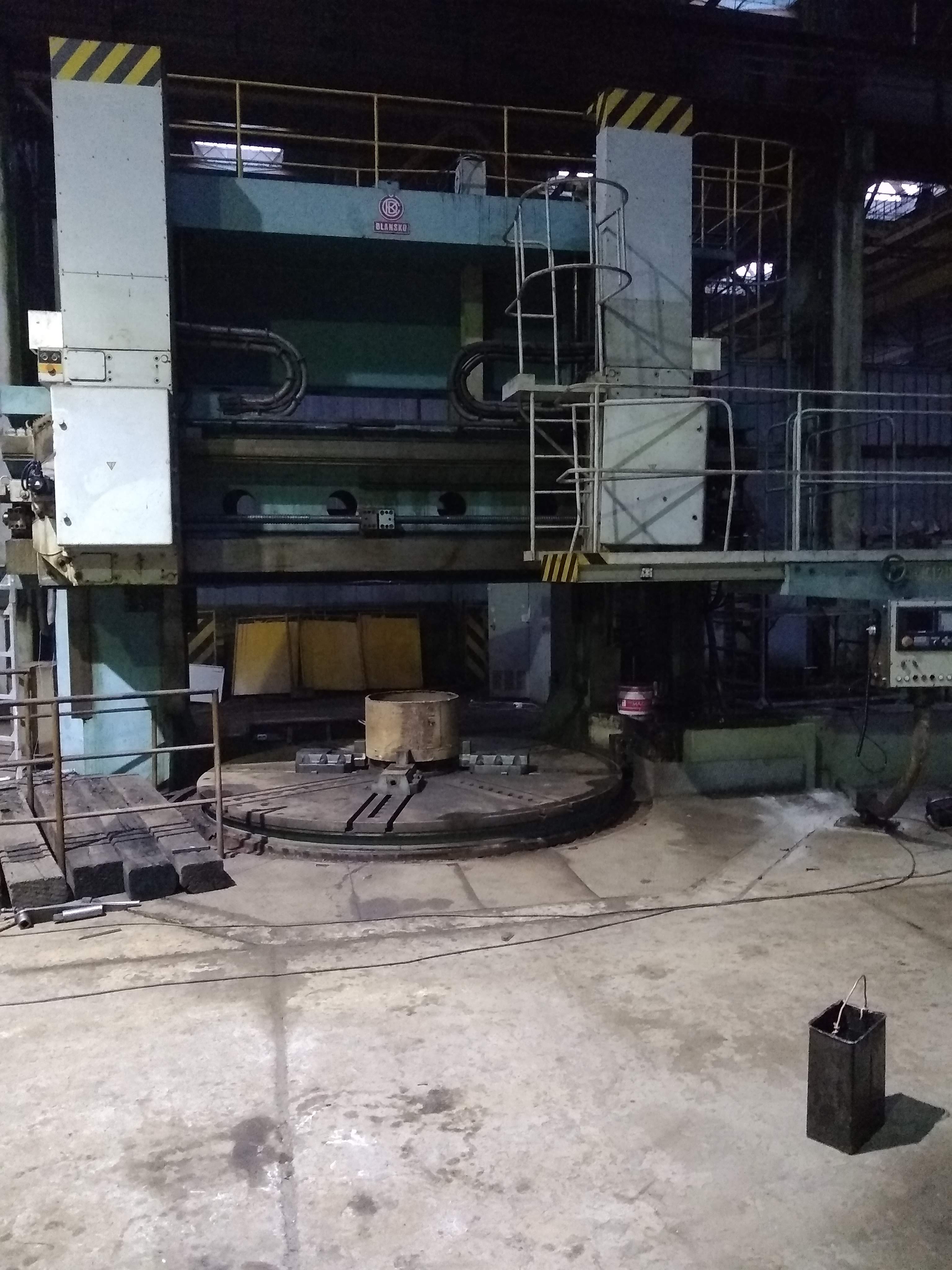

Общий вид спереди (3065 просмотров) <a class='original' href='./download/file.php?id=202028&sid=27b6c3666ed273f686862421c7c6a08c&mode=view' target=_blank>Загрузить оригинал (1.05 МБ)</a>
Общий вид спереди

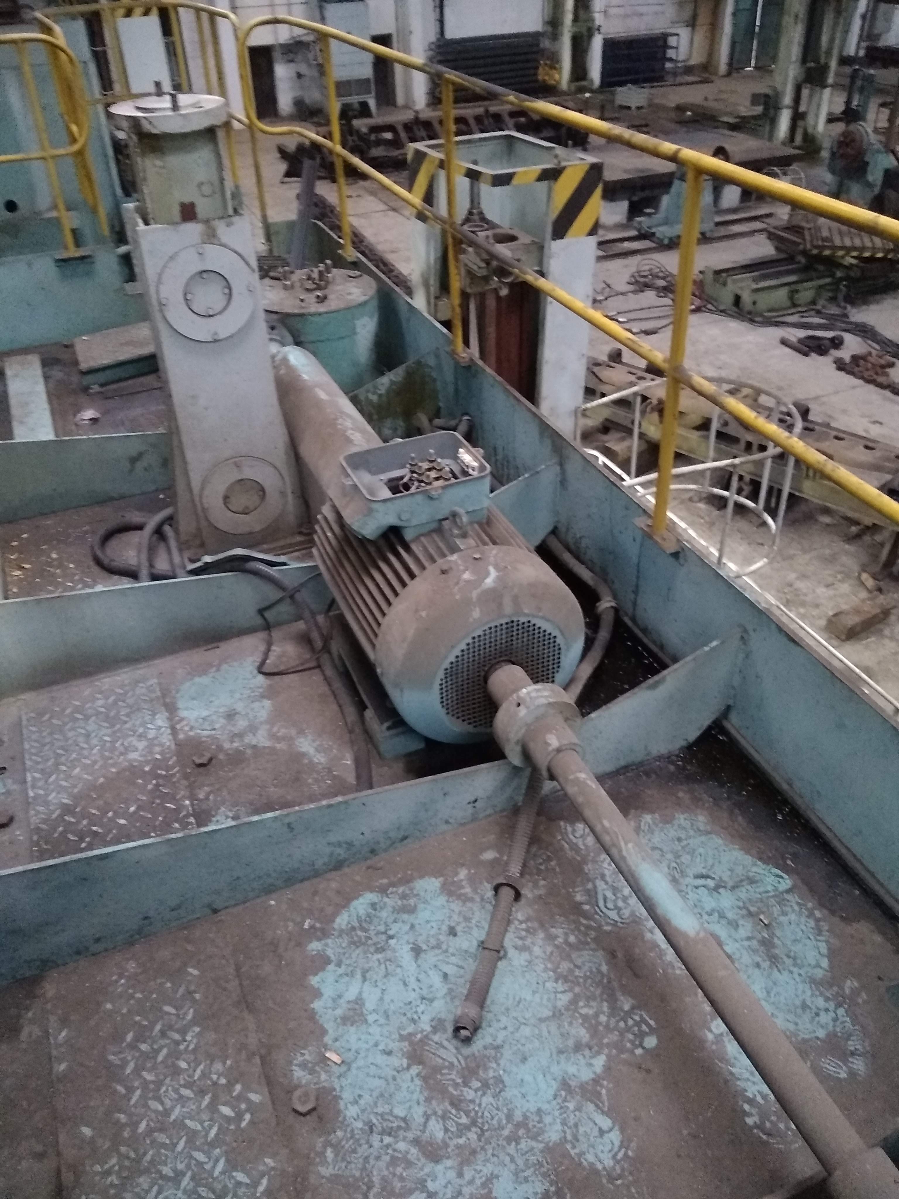

Двигатель вращения планшайбы, ниже двигатель насоса гидравлики, переключение диапазонов (3065 просмотров) <a class='original' href='./download/file.php?id=202029&sid=27b6c3666ed273f686862421c7c6a08c&mode=view' target=_blank>Загрузить оригинал (1.98 МБ)</a>

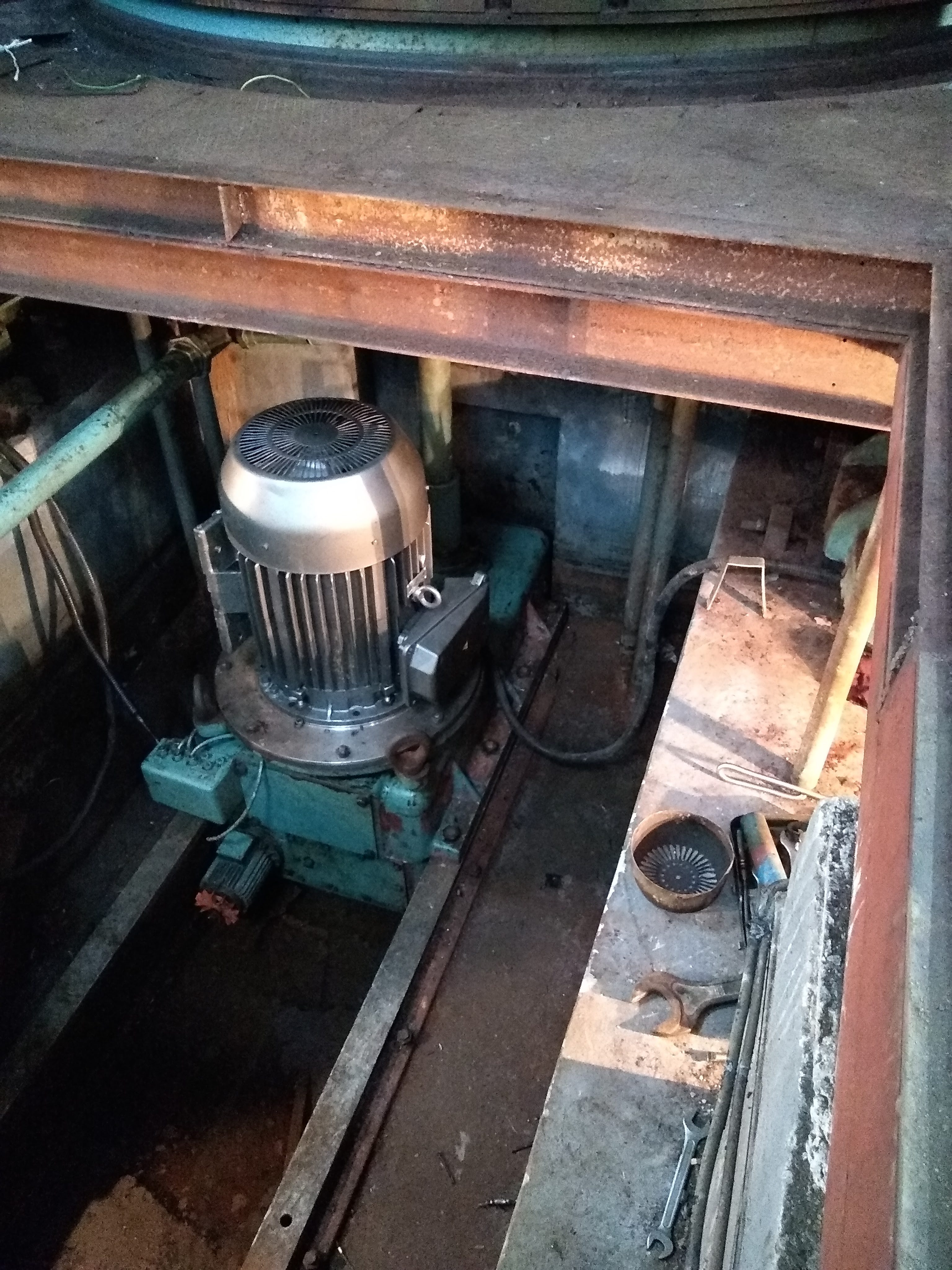

Двигатель перемещения поперечины (3065 просмотров) <a class='original' href='./download/file.php?id=202030&sid=27b6c3666ed273f686862421c7c6a08c&mode=view' target=_blank>Загрузить оригинал (1.19 МБ)</a>

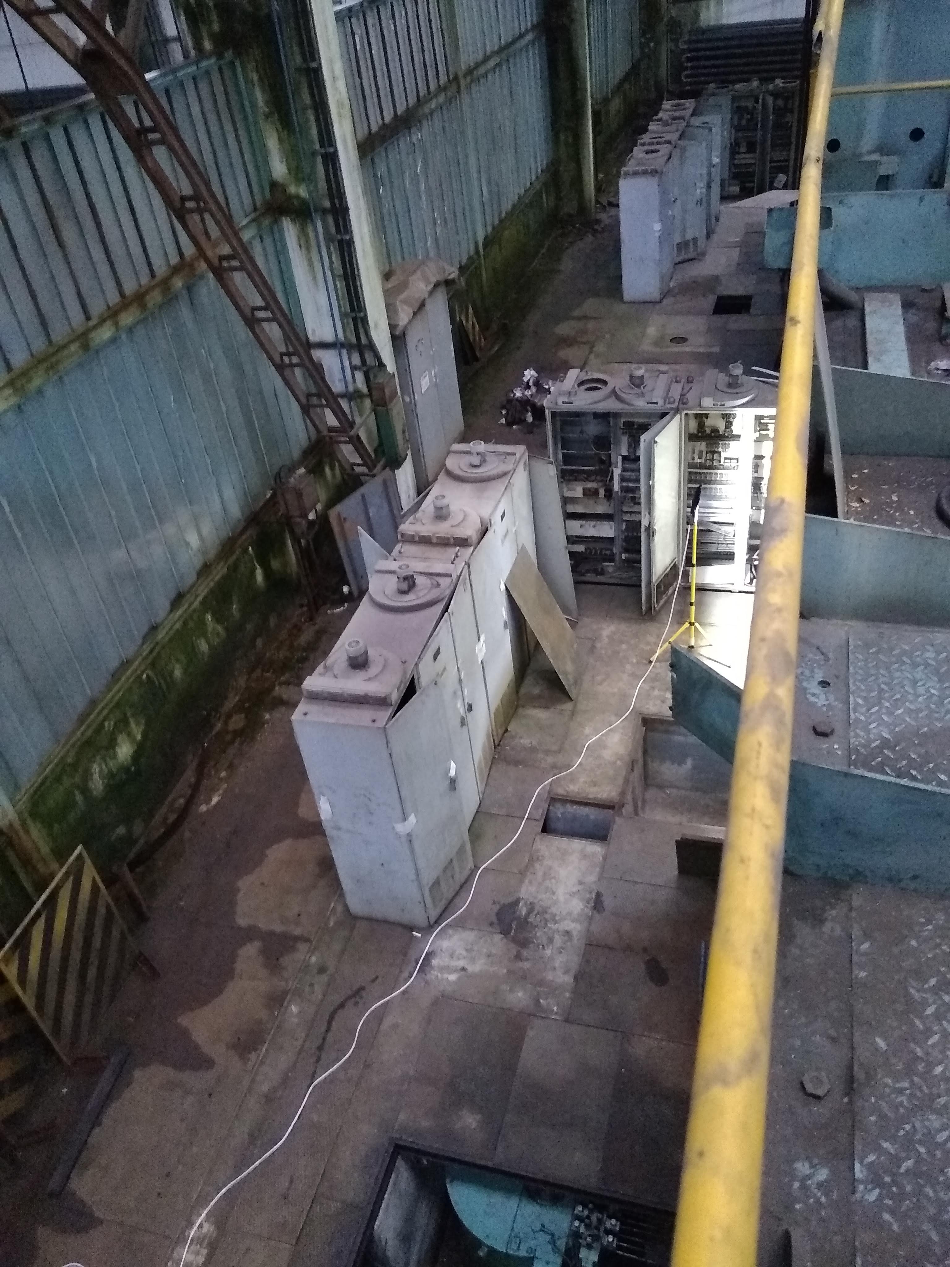

Немного пустых и уже неиспользуемых шкафов (3065 просмотров) <a class='original' href='./download/file.php?id=202031&sid=27b6c3666ed273f686862421c7c6a08c&mode=view' target=_blank>Загрузить оригинал (1.04 МБ)</a>

Вид на финале почти (3065 просмотров) <a class='original' href='./download/file.php?id=202033&sid=27b6c3666ed273f686862421c7c6a08c&mode=view' target=_blank>Загрузить оригинал (949.87 КБ)</a>
Вид на финале почти
