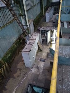

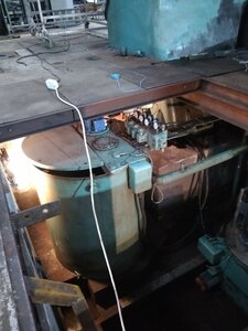

Решили не использовать старые шкафы, а разместить все в нишах станка, уменьшить тем самым количество проводки, и ее сечение, упростить обслуживание, хотя по последнему не ясно, но количество аппаратуры точно в разы меньше.
В левой нише ПЧ на планшайбу 75 кВт, и контакторы на включение привода левого суппорта, и перемещение поперечины, и импульсной смазки

Смазка планшайбы, бак и насос (3064 просмотра) <a class='original' href='./download/file.php?id=202027&sid=a51c290683eda27b42fd7ff698a5a7ed&mode=view' target=_blank>Загрузить оригинал (481.32 КБ)</a>

Немного пустых и уже неиспользуемых шкафов (3064 просмотра) <a class='original' href='./download/file.php?id=202031&sid=a51c290683eda27b42fd7ff698a5a7ed&mode=view' target=_blank>Загрузить оригинал (1.04 МБ)</a>
