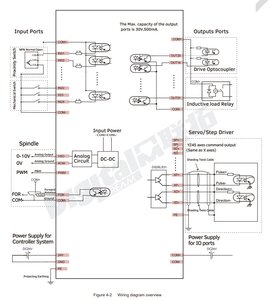

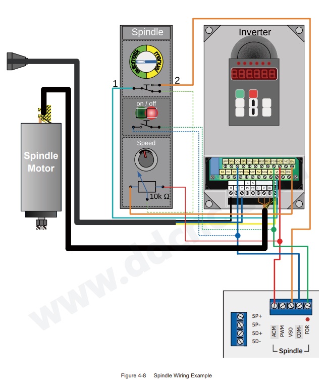

Контроллер DDCSV Эксперт, пытаюсь подключить к частотнику, но нифига не работает)
Подскажите, пожалуйста, как правильно подключить шпиндель для автосмены?
Я подключал следующим образом, у меня не заработало:
Контроллер - Частотник
FOR - X1
COM- - GND
VSO - AI
ACM - CM??
Схема подключения частотника (3,4,5 фото) и контроллера (1,2 фото) во вложении

Вы что, не в состоянии увидеть, что дискретное управление идет относительно CM, а аналоговый вход относительно GND?
