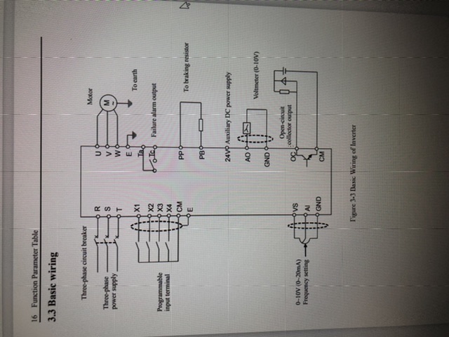

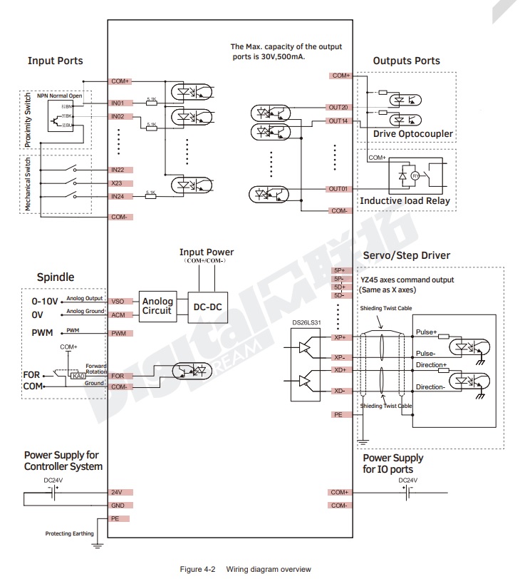

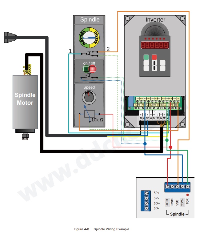

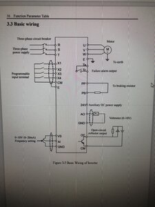

Контроллер DDCSV Эксперт, пытаюсь подключить к частотнику, но нифига не работает)
Подскажите, пожалуйста, как правильно подключить шпиндель для автосмены?
Я подключал следующим образом, у меня не заработало:
Контроллер - Частотник
FOR - X1
COM- - GND
VSO - AI
ACM - CM??
Схема подключения частотника (3,4,5 фото) и контроллера (1,2 фото) во вложении

Вы что, не в состоянии увидеть, что дискретное управление идет относительно CM, а аналоговый вход относительно GND?

Kost_irk писал(а): 23 фев 2022, 16:00 Вы что, не в состоянии увидеть, что дискретное управление идет относительно CM, а аналоговый вход относительно GND?
Я не понимаю, что вы имеете в виду- "дискретное усправление" это что?
В моём понимании это просто дискретный сигнал, если я подключаю к контроллеру устройство, то при считывания этих сигналов происходит именно это дискретное преобразование.
Если нужно подключать только что-то одно, например только только дискретный сигнал, получается нужно подключить только:
FOR - X1
VSO - AI
ACM - GND
COM- - CM??
Какая логика?
