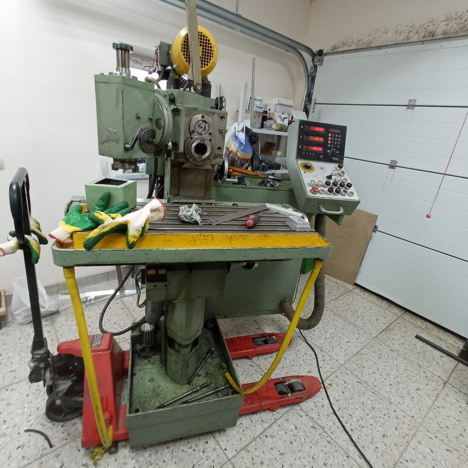

Универсальный фрезерный станок Maho 400p.
Рабочий ход XxYxZ: 400x250x375мм.
Шпиндель вертикальный и горизонтальный, 40-2500 об/мин, ИСО40, общий двигатель 2,2кВт.
Скорости перемещения: 0-500 мм/мин, ускоренный ход 1200 мм/мин (X и Y) и 800 мм/мин (Z).
Стол XxY: 690x270мм, максимальная нагрузка на стол 60кг.
Есть автоподачи, зажим инструмента, оптические линейки с УЦИ.
Вес: 850 кг.
Обрабатываемые материалы:
Сталь, изредка алюминий.
Чертежи, фото, видео станка:
Maho_400p.jpg (135871 просмотр) <a class='original' href='./download/file.php?id=201176&mode=view' target=_blank>Загрузить оригинал (219.91 КБ)</a>
Инструкция к нему есть на chipmaker - ре.
Вопросы:
Думаю их будет много, ради этого и создавал эту тему :) .
Но для начала нужно изучить опыт других, данный станок популярный и в сети есть не мало примеров переделки его в ЧПУ.

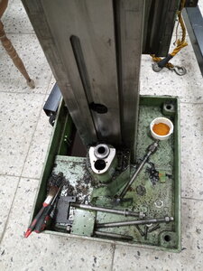

Сейчас идет его изучение, разборка, проверка геометрии, люфтов и т.д. Хочется понять в каком он состоянии и требуемый ремонт. Путь долгий, так как делается он в свободное время.
А пока делюсь радостью :).

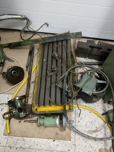

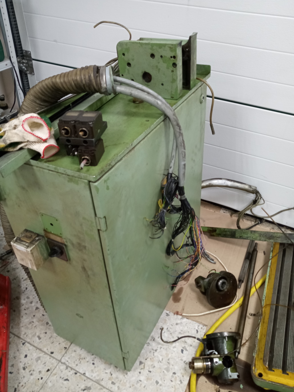

tpolimer2000
Сообщения: 305
Зарегистрирован: 07 ноя 2018, 19:03
Репутация: 45
Откуда: Беларусь
Re: Maho 400p фрезерный станок по металлу (400x250x375)
Сообщение tpolimer2000 »

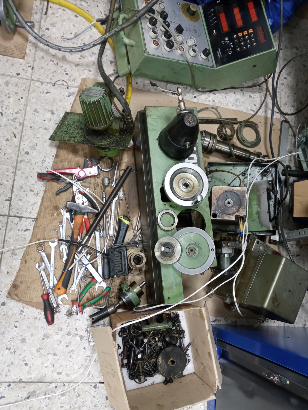

Разборка идет полным ходом, хотя и требует времени и терпения.
Зато при таком подходе вылазят все проблемы, хотим его разобрать, помыть и дальше составить список проблем и решать их потихоньку.

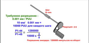

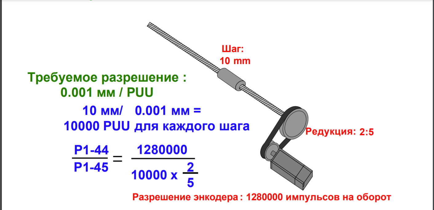

По поводу электронной редукции, не совсем понял.
Нашел описание настройки для сервоприводов Delta - https://www.saa.su/Manual/DELTA/%D0%A1% ... %D1%81.pdf, стр. 21, фото ниже
Delta_1.jpg (135412 просмотров) <a class='original' href='./download/file.php?id=201205&mode=view' target=_blank>Загрузить оригинал (154.23 КБ)</a>

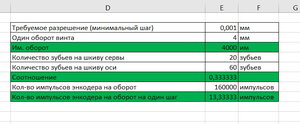

Сделал файл для расчета, он в прищепке, фото ниже
Delta_2.jpg (135412 просмотров) <a class='original' href='./download/file.php?id=201207&mode=view' target=_blank>Загрузить оригинал (84.16 КБ)</a>
Получается следующая картина:
1. Требуемое разрешение 0,001 (скорее для расчета, для реальной жизни требуется 0,01).
2. Один оборот винта 4мм.
3. Соотношение 1 к 3.
4. Кол-во импульсов энкодера - 160000
Получаем один шаг, соответствует 13,33333 импульсам энкодера, число не ровное. Как это будет отражаться в системе, получается в каждом шаге будет погрешность?
Или это работает как-то иначе?
Соотношения шкивов и электронная редукция.xls
(27 КБ) 314 скачиваний
mikehv
Сообщения: 1846
Репутация: 1175
Откуда: Иваново
Сообщение mikehv »
Если 160000 на энкодере, редукция 1/3 и шаг 4, то на 1 микрон 120 импульсов энкодера получается вроде как
Дробное значение не проблема так же
tpolimer2000
Сообщения: 305
Репутация: 45
Откуда: Беларусь
mikehv писал(а): ↑ Если 160000 на энкодере, редукция 1/3 и шаг 4, то на 1 микрон 120 импульсов энкодера получается вроде как
Спасибо, запутался.
Сервопривод сделает 3 оборота, чтобы винт сделал 1 оборот. А у меня в расчетах было наоборот, из-за этого и не понимал как это работает.
mikehv писал(а): ↑ Дробное значение не проблема так же
Этого буду избегать.

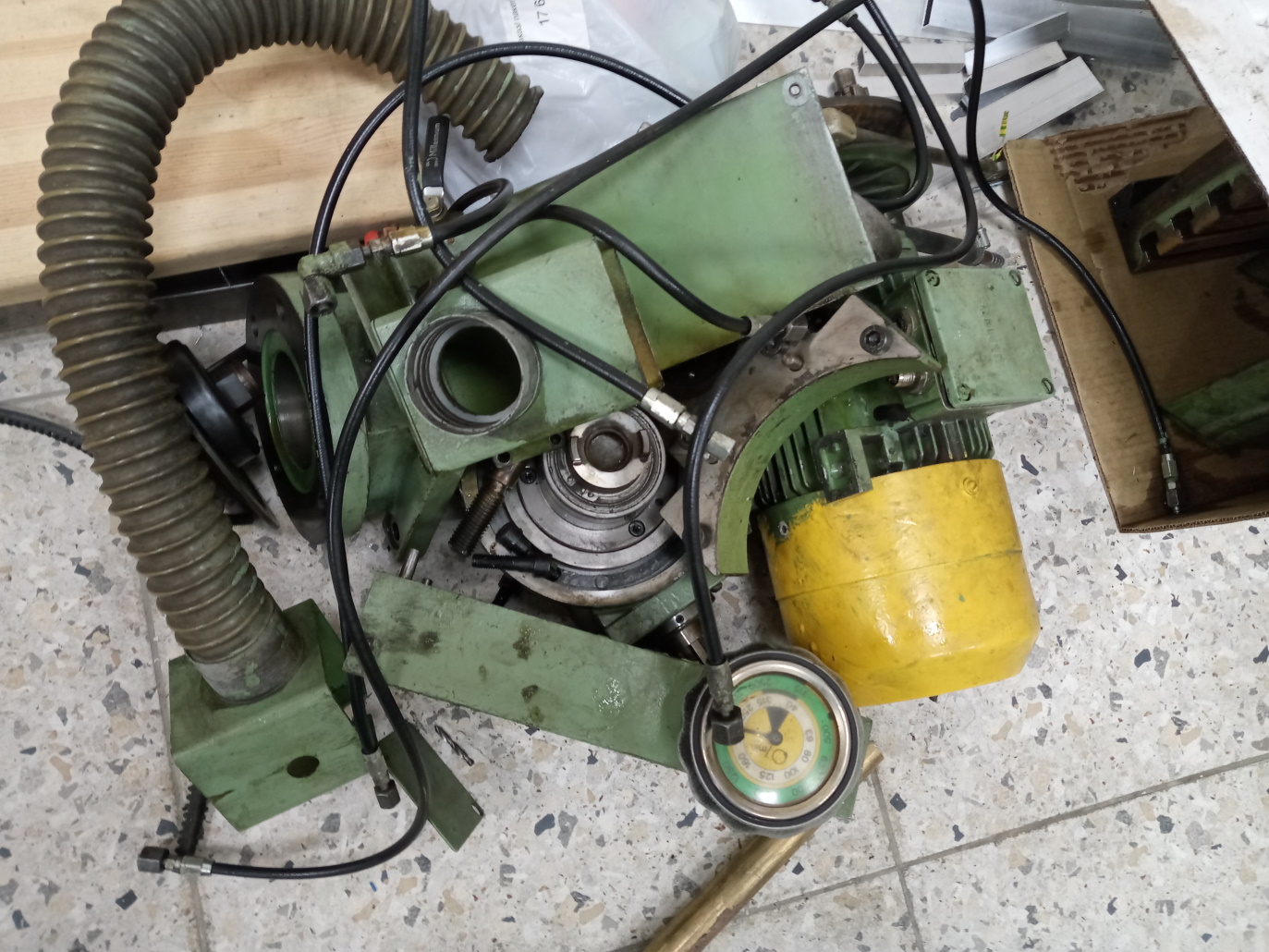

Разобрали почти все, cегодня начали собирать станок.
Пока разбирали вылезли проблемы, по уму его нужно отдавать на шлифовку и менять винты на ШВП.
Выбираем сервоприводы, пока думаем о Delta ASD-B2-0721-B + Delta ECMA-C20807RS на все оси.
