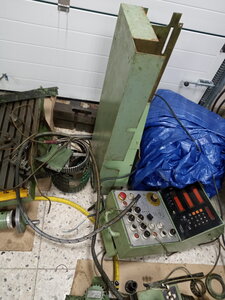

Универсальный фрезерный станок Maho 400p.
Рабочий ход XxYxZ: 400x250x375мм.
Шпиндель вертикальный и горизонтальный, 40-2500 об/мин, ИСО40, общий двигатель 2,2кВт.
Скорости перемещения: 0-500 мм/мин, ускоренный ход 1200 мм/мин (X и Y) и 800 мм/мин (Z).
Стол XxY: 690x270мм, максимальная нагрузка на стол 60кг.
Есть автоподачи, зажим инструмента, оптические линейки с УЦИ.
Вес: 850 кг.
Обрабатываемые материалы:
Сталь, изредка алюминий.
Чертежи, фото, видео станка:
Maho_400p.jpg (135869 просмотров) <a class='original' href='./download/file.php?id=201176&sid=eca30d3d49e84fef532dba7bbb12ecbf&mode=view' target=_blank>Загрузить оригинал (219.91 КБ)</a>
Инструкция к нему есть на chipmaker - ре.
Вопросы:
Думаю их будет много, ради этого и создавал эту тему :) .
Но для начала нужно изучить опыт других, данный станок популярный и в сети есть не мало примеров переделки его в ЧПУ.
Сейчас идет его изучение, разборка, проверка геометрии, люфтов и т.д. Хочется понять в каком он состоянии и требуемый ремонт. Путь долгий, так как делается он в свободное время.
А пока делюсь радостью :).

Долгое время работал на таком..обороты маленькие, мотор слабенький, рабочее поле не ахти, при замене винтов на ШВП имеет тенденцию уменьшаться.. Зетка соответственно тяжёлая. В остальном всё вроде ничего...смотря для каких нужд. Сам я уже отошёл от этих дел, но станок трудится порой сутками на прессформах и литьевых .

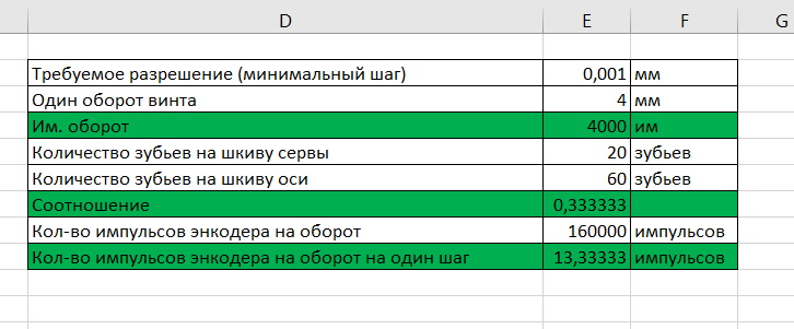

Вот возник первый вопрос :) .
Планирую ставить ременную редукцию, хотел заказать шкивы для X и Y, c соотношением 1 к 3, а для Z c соотношением 1 к 5. Но не могу найти такие пары, нашел такие 75,60,30,20. Если брать 75 и 30 получаю соотношение 1 к 2,5, а если 75 и 20 соотношение 3,75.
Когда используешь шаговые и редукцию, стараешься подобрать соотношение, которое бы делилось на кол-во шагов без остатка. К примеру мотор 200 шагов в обороте, с редукцией 3,75, чтобы сделать оборот нужно 750 шагов, винт 4мм на оборот, в таком случае один шаг равен 0,005333333мм.
Если буду использовать серводвигатели (в режиме STEP\DIR), какая там математика, там ведь нет шагов?

В режиме step dir у сервопривода точно такие же шаги. Только плюсом в приводе есть доп настройки электронной редукции.
Редукцию на ось надо подбирать по требуемому моменту. А импульсы на мм настраиваются под любое значение, это не важно совсем.
У друзей много лет трудится модернизированный MAHO600. На X, Y моторы 750 Вт 3000 оборотов напрямую. Винты швп 2005. Винты слабоваты и немного скручиваются при страгивании. Но больший диаметр сложно туда поставить. На Z стоит родная трапеция и тот же 750 Вт с редукцией 1/3 вроде. Люфт выбирается за счёт веса оси.
Не очень удобный станок для модернизации. Лучше сразу брать ЧПУ вариант с швп и менять только моторы. Но и такой путь возможен конечно

Разборка идет полным ходом, хотя и требует времени и терпения.
Зато при таком подходе вылазят все проблемы, хотим его разобрать, помыть и дальше составить список проблем и решать их потихоньку.
По поводу электронной редукции, не совсем понял.
Нашел описание настройки для сервоприводов Delta - https://www.saa.su/Manual/DELTA/%D0%A1% ... %D1%81.pdf, стр. 21, фото ниже
Delta_1.jpg (135410 просмотров) <a class='original' href='./download/file.php?id=201205&sid=eca30d3d49e84fef532dba7bbb12ecbf&mode=view' target=_blank>Загрузить оригинал (154.23 КБ)</a>
Сделал файл для расчета, он в прищепке, фото ниже
Delta_2.jpg (135410 просмотров) <a class='original' href='./download/file.php?id=201207&sid=eca30d3d49e84fef532dba7bbb12ecbf&mode=view' target=_blank>Загрузить оригинал (84.16 КБ)</a>
Получается следующая картина:
1. Требуемое разрешение 0,001 (скорее для расчета, для реальной жизни требуется 0,01).
2. Один оборот винта 4мм.
3. Соотношение 1 к 3.
4. Кол-во импульсов энкодера - 160000
Получаем один шаг, соответствует 13,33333 импульсам энкодера, число не ровное. Как это будет отражаться в системе, получается в каждом шаге будет погрешность?
Или это работает как-то иначе?

Если 160000 на энкодере, редукция 1/3 и шаг 4, то на 1 микрон 120 импульсов энкодера получается вроде как
Дробное значение не проблема так же

mikehv писал(а): ↑ Если 160000 на энкодере, редукция 1/3 и шаг 4, то на 1 микрон 120 импульсов энкодера получается вроде как
Спасибо, запутался.
Сервопривод сделает 3 оборота, чтобы винт сделал 1 оборот. А у меня в расчетах было наоборот, из-за этого и не понимал как это работает.

Разобрали почти все, cегодня начали собирать станок.
Пока разбирали вылезли проблемы, по уму его нужно отдавать на шлифовку и менять винты на ШВП.
