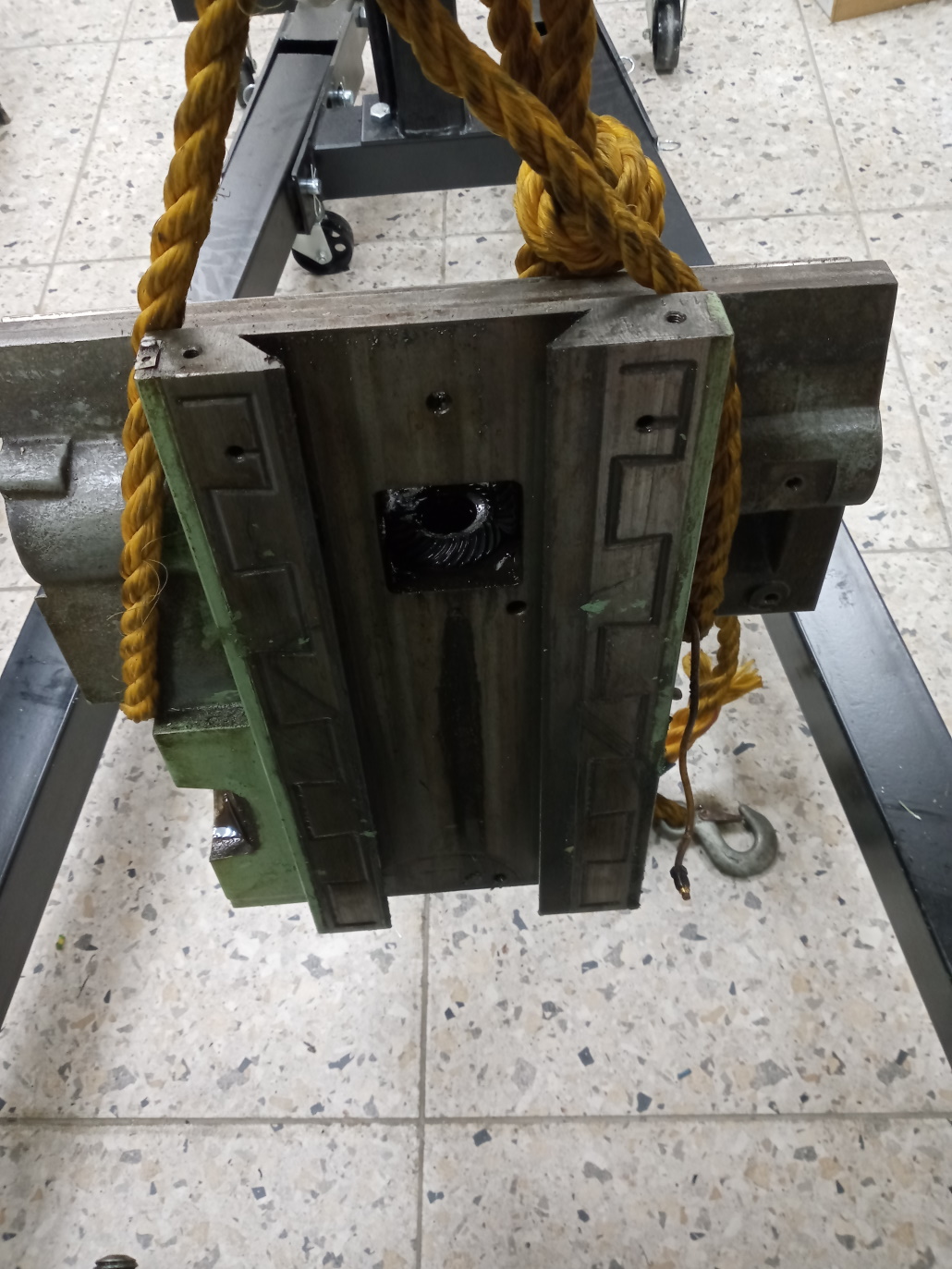

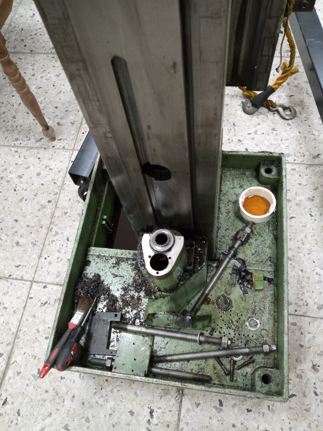

Разборка идет полным ходом, хотя и требует времени и терпения.
Зато при таком подходе вылазят все проблемы, хотим его разобрать, помыть и дальше составить список проблем и решать их потихоньку.

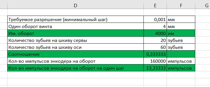

По поводу электронной редукции, не совсем понял.
Нашел описание настройки для сервоприводов Delta - https://www.saa.su/Manual/DELTA/%D0%A1% ... %D1%81.pdf, стр. 21, фото ниже
Delta_1.jpg (135418 просмотров) <a class='original' href='./download/file.php?id=201205&mode=view' target=_blank>Загрузить оригинал (154.23 КБ)</a>
Сделал файл для расчета, он в прищепке, фото ниже
Delta_2.jpg (135418 просмотров) <a class='original' href='./download/file.php?id=201207&mode=view' target=_blank>Загрузить оригинал (84.16 КБ)</a>
Получается следующая картина:
1. Требуемое разрешение 0,001 (скорее для расчета, для реальной жизни требуется 0,01).
2. Один оборот винта 4мм.
3. Соотношение 1 к 3.
4. Кол-во импульсов энкодера - 160000
Получаем один шаг, соответствует 13,33333 импульсам энкодера, число не ровное. Как это будет отражаться в системе, получается в каждом шаге будет погрешность?
Или это работает как-то иначе?
Соотношения шкивов и электронная редукция.xls
(27 КБ) 314 скачиваний
mikehv
Сообщения: 1846
Репутация: 1175
Откуда: Иваново
Re: Maho 400p фрезерный станок по металлу (400x250x375)
Сообщение mikehv »
Если 160000 на энкодере, редукция 1/3 и шаг 4, то на 1 микрон 120 импульсов энкодера получается вроде как
Дробное значение не проблема так же
tpolimer2000
Сообщения: 305
Зарегистрирован: 07 ноя 2018, 19:03
Репутация: 45
Откуда: Беларусь
Сообщение tpolimer2000 »
mikehv писал(а): ↑ Если 160000 на энкодере, редукция 1/3 и шаг 4, то на 1 микрон 120 импульсов энкодера получается вроде как
Спасибо, запутался.
Сервопривод сделает 3 оборота, чтобы винт сделал 1 оборот. А у меня в расчетах было наоборот, из-за этого и не понимал как это работает.
mikehv писал(а): ↑ Дробное значение не проблема так же
Этого буду избегать.

Разобрали почти все, cегодня начали собирать станок.
Пока разбирали вылезли проблемы, по уму его нужно отдавать на шлифовку и менять винты на ШВП.
