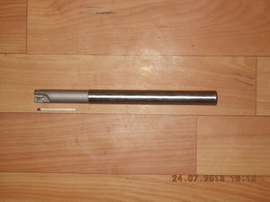

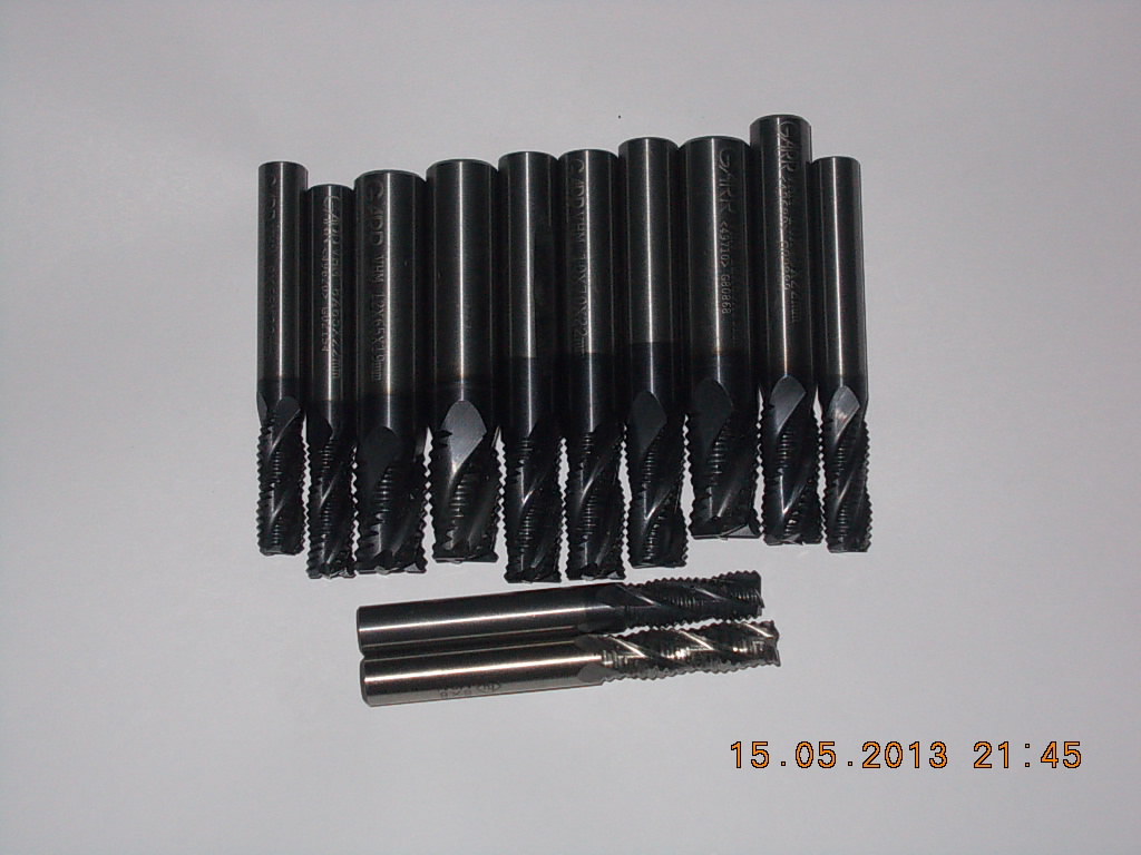

Выкладывал фотки фрез Garr
DSCN1564.JPG (11316 просмотров) <a class='original' href='./download/file.php?id=15979&mode=view' target=_blank>Загрузить оригинал (229.74 КБ)</a>
Хорошие фрезы для обдирки.
В самом внизу лежит белая фреза, это маде ин Китай. Китайскую фрезу можно отличить закрытыми глазами, так как ее вес раза в 3 меньше фрезы америкоской токого же размера :freak: Закалка или напыление то что черное имеет неравномерный край, что очень сильно похоже на закалку или напыление, а не как у некоторых китайских производителей ровный край - покрашено непонятно чем :hehehe:
Фрезы продавались как б/у но на вид новые.
Поработав с ними малость могу сказать фрезы суперские по сравнению с дешевым китаем и совковыми фрезами. Фрезы износостойкие, больше скорость резания.

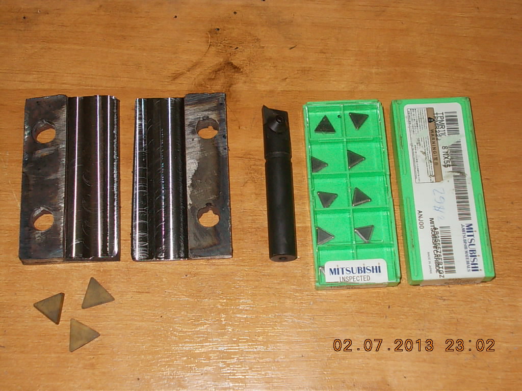

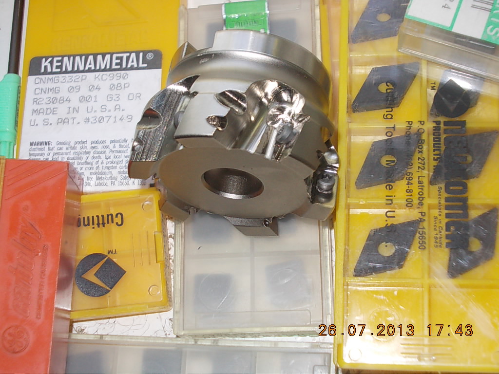

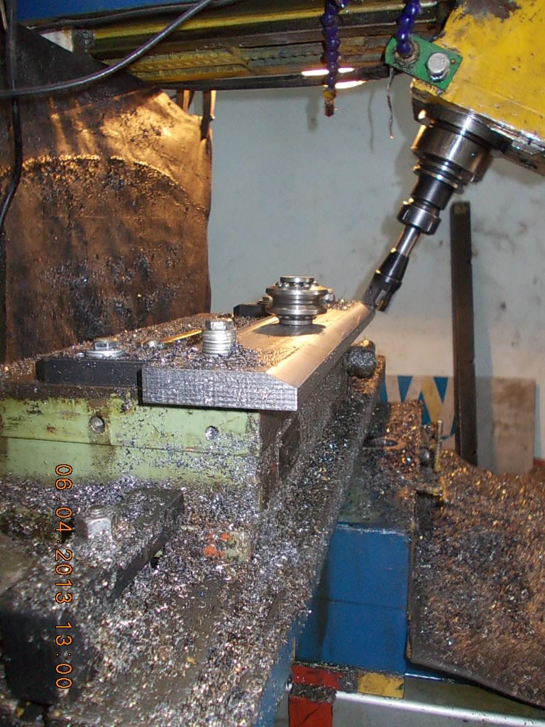

Вот работа фрезы с 3мя ТС совковыми пластинками неизвестного материала. ТС пластинки возможно не предназначены для стали, но так как не знаю для чего они, работал по стали Ст3 и Х40. Этих пластинок хватает примерно на час работы, потом конечно грызут но станок весь вибрирует и нет чистого реза. Платинки треугольные потом переворачиваются и дальше в путь стоят 20руб/шт
DSCN1448.JPG (11316 просмотров) <a class='original' href='./download/file.php?id=15981&mode=view' target=_blank>Загрузить оригинал (262.59 КБ)</a>

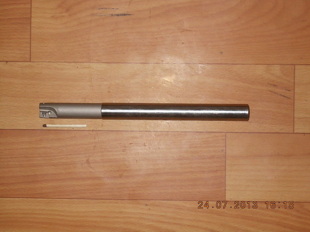

Поработав с Garr фрезами решил разжиться и купить нормальных ТС пластинок. Подвернулись ТС пластинки Мицубиси аж но за 29$ за 20 шт (2 упаковки) :hehehe:
Давно покупал для них державки. Диаметр фрезы 1/2" (12.7мм)
Сегодня погрыз ими сталюку. Качество поверхности обалденное, фрезами работал пару часов не переворачивал пластинку, а они как новые :good:

если фрезы весят в 3 раза меньше, то значит не карбид. Карбид что американский что китайский весит примерно одинаково.

Фантастика какая-то - плотность железа 7,8 значит плотность другой фрезы должна быть 23,4 - насколько я помню такого вещества в природе не существует.
Если плотность другой фрезы в три раза меньше карбидной,то из чего она - алюминий? титан?

Плотность карбида вольфрама 15,77 г/см³ - в два раза больше, чем у стали. Так что ощущения не особо и врут :)

aftaev писал(а):В самом внизу лежит белая фреза, это маде ин Китай. Китайскую фрезу можно отличить закрытыми глазами, так как ее вес раза в 3 меньше фрезы америкоской токого же размера
Вас не смущает, что быстрорез легче твёрдого сплава? А те и те делают везде.

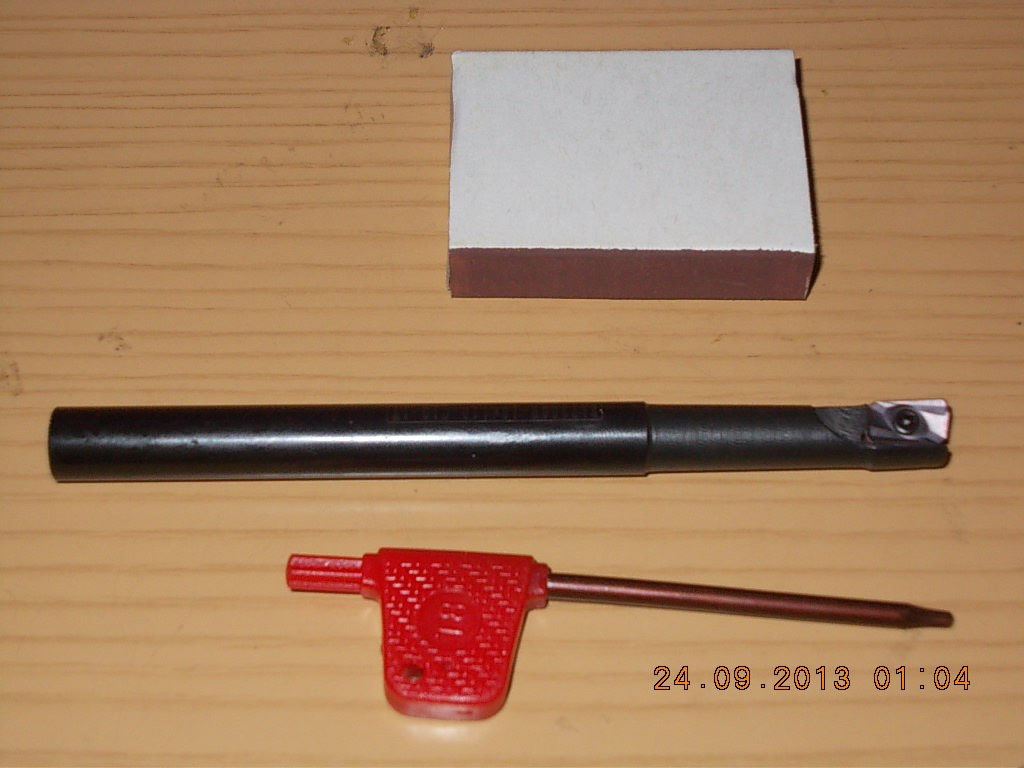

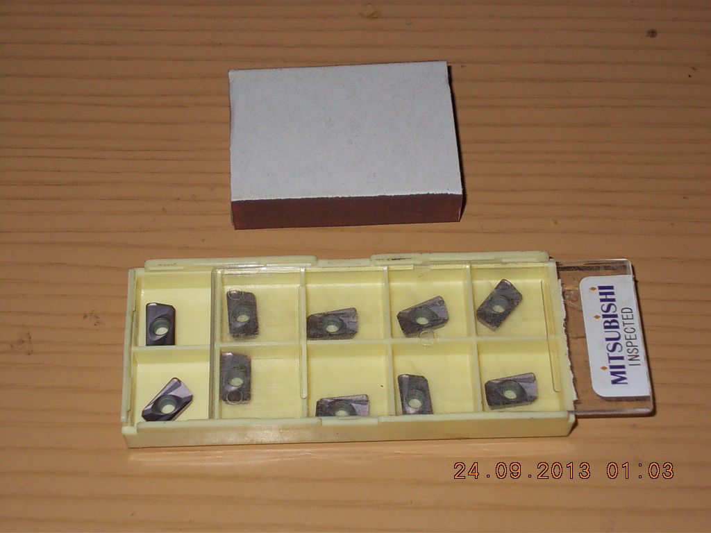

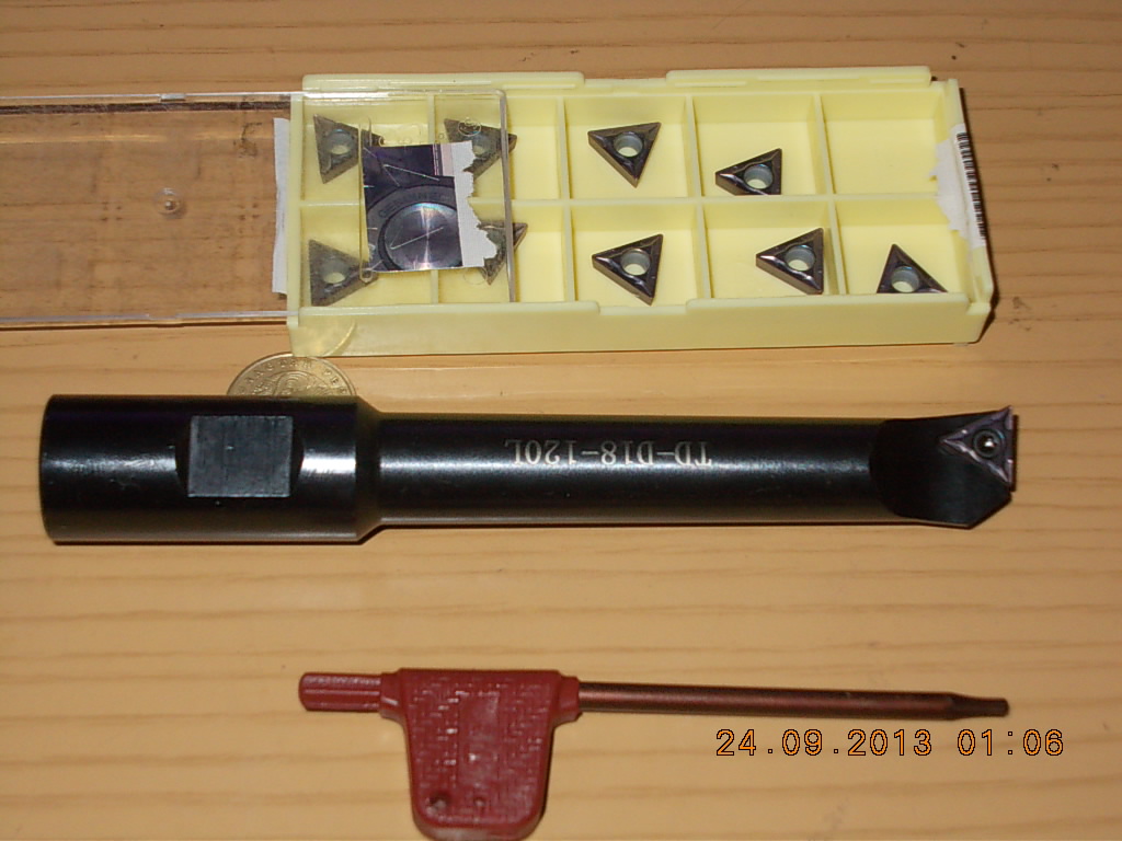

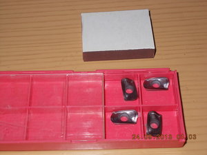

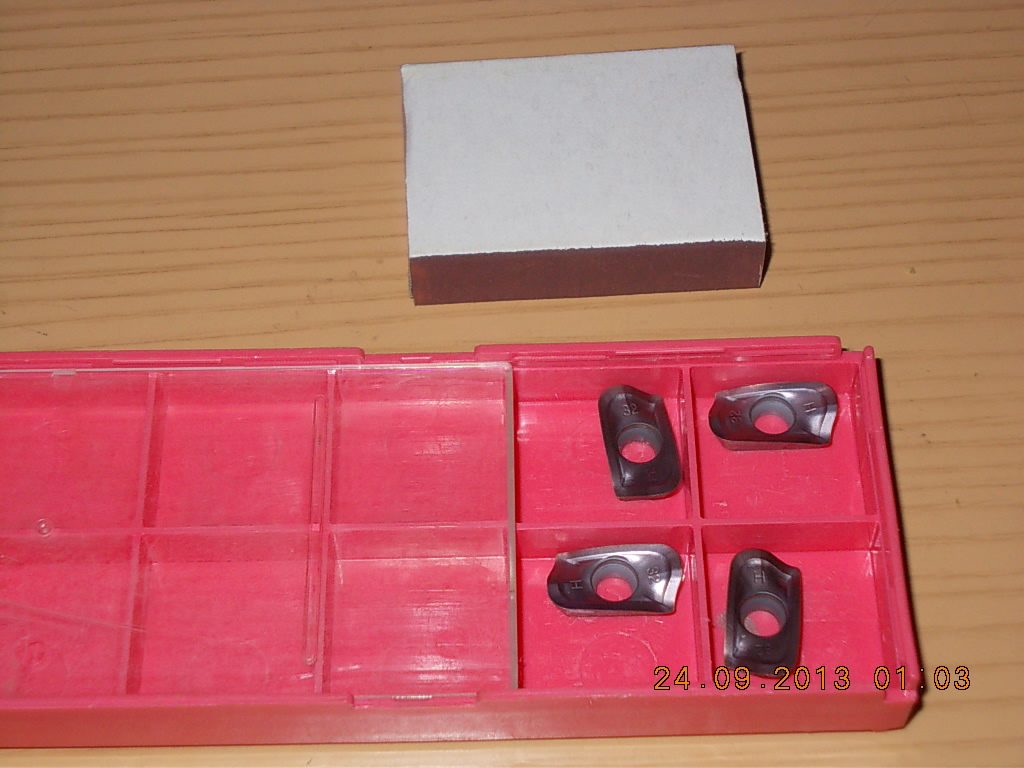

Купил такое
DSCN2027.JPG (10567 просмотров) <a class='original' href='./download/file.php?id=18915&mode=view' target=_blank>Загрузить оригинал (266.05 КБ)</a>
DSCN2028.JPG (10567 просмотров) <a class='original' href='./download/file.php?id=18916&mode=view' target=_blank>Загрузить оригинал (264.29 КБ)</a>
DSCN2029.JPG (10567 просмотров) <a class='original' href='./download/file.php?id=18917&mode=view' target=_blank>Загрузить оригинал (246.12 КБ)</a>
DSCN2031.JPG (10567 просмотров) <a class='original' href='./download/file.php?id=18918&mode=view' target=_blank>Загрузить оригинал (242.58 КБ)</a>
DSCN2033.JPG (10567 просмотров) <a class='original' href='./download/file.php?id=18919&mode=view' target=_blank>Загрузить оригинал (230.82 КБ)</a>
DSCN1762.JPG (10871 просмотр) <a class='original' href='./download/file.php?id=16604&mode=view' target=_blank>Загрузить оригинал (245.88 КБ)</a>
DSCN1778.JPG (10837 просмотров) <a class='original' href='./download/file.php?id=16706&mode=view' target=_blank>Загрузить оригинал (257.68 КБ)</a>
позже будет отчет

У меня закомый работал в бердске на заводе, так они там сами делали твердо сплавные фрезы
в кратце технология такая
смешивают порошок карбида вольфрама и карбида кобальта в пропорциях
(для сплава ВК8 - 8 процентов кобальта остальное вольфрам)
(для сплава ВК6 - 6 процентов кобальта остальное вольфрам)
(титано-вольфрамовые — Т5К10)
добавляют различные добавки такие как тантал, титан - от этого меняются характеристики
фреза может стать более эластичной - и будет лучше переносить работу на удар
или стать более твердой и хрупкой - тогда у нее более высокие режимы резания но она боится частого выхода и захода в деталь
размер зерна порошка тоже играет роль - мелкий для чистовой обработки(дороже) , крупные зерна для черновой обработки(дешевле)
далее в смесь добавляют пластификатор (он расказывал что мешают каучук с бензином) он нужен чтоб смесь не рассыпалась пока несут в печь
все это смешивают , и прессуют на прессе в виде цилиндриков
их выкладывают на поддон и несут в вакумную печь
там нагревают на 1 режиме пока не выгорит пластификатор
далее температуру поднимают и кобальт начинает плавиться и скреплять кристаллы вольфрама
чем больше кобальта тем эластичнее фреза
чем меньше кобальта тем тверже и хрупче фреза
далее эти цилиндры отдают в заточку ,(где их вроде алмазными кругами затачивают)
Serg-tmn писал(а):Плотность карбида вольфрама 15,77 г/см³ - в два раза больше, чем у стали. Так что ощущения не особо и врут :)
поэтому импортные, да и отечественные твердо сплавные фрезы тяжелее
а китайские равны по весу стали , т.к они не докладывают дорогого вольфрама

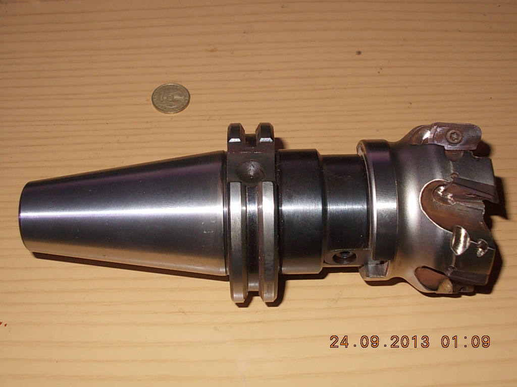

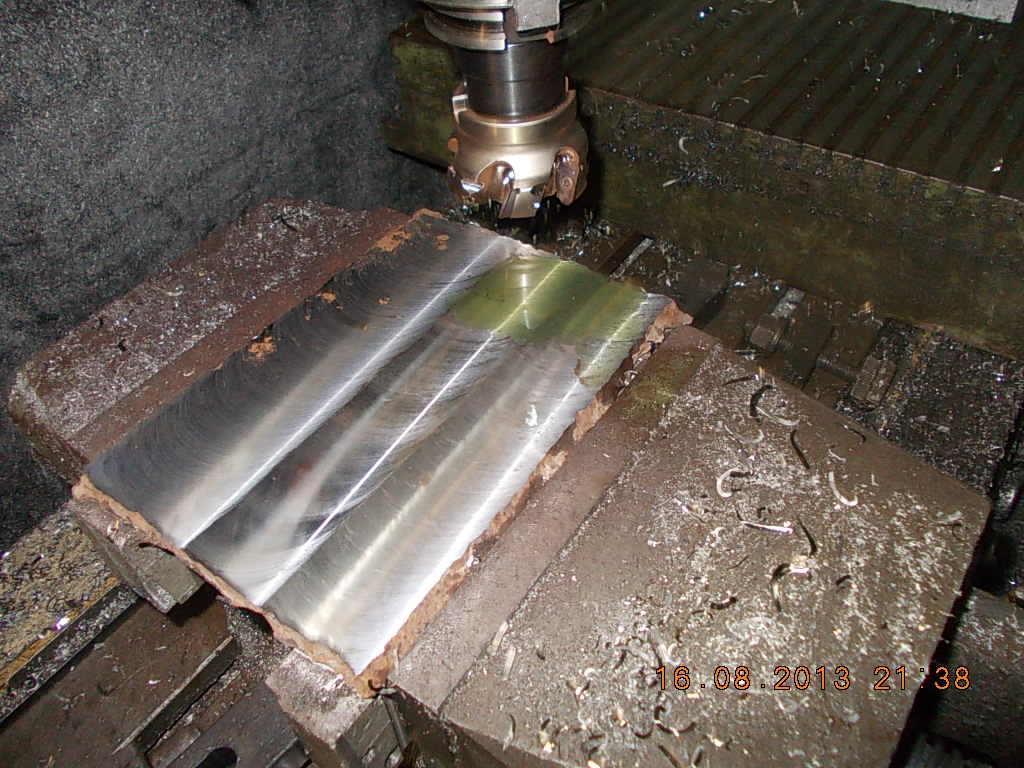

Попробовал сегодня в работе 63мм фрезу http://cnc-club.ru/forum/download/file. ... &mode=view и ТС пластинки Мицубиськи
DSCN1904.JPG (10754 просмотра) <a class='original' href='./download/file.php?id=17705&mode=view' target=_blank>Загрузить оригинал (248.85 КБ)</a>
Да уж, грызет сталюку :good: :good: :good:
Режимы 600 об/мин, подача 500, съем по 0,5мм, 6 ТС пластинок, фреза 63мм, СТ3

aftaev писал(а):Да уж, грызет сталюку
Изображение зер гуд!

Видео про выносливость Мицубисек
https://www.youtube.com/watch?v=f_X3f2YDPZY
Re: Хороший инструмент
Что-то мне не нравится, как у него фреза поднимается на ступеньку.
В этом случае она "ударяется" боком о всю высоту ступени.
и нехороший момент происходит, когда она переходит на соседнюю "строку" растра находясь рядом с необработанной плоскостью (ближе к камере, внизу).
