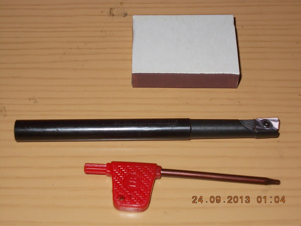

Купил такое
DSCN2027.JPG (10598 просмотров) <a class='original' href='./download/file.php?id=18915&mode=view' target=_blank>Загрузить оригинал (266.05 КБ)</a>
DSCN2028.JPG (10598 просмотров) <a class='original' href='./download/file.php?id=18916&mode=view' target=_blank>Загрузить оригинал (264.29 КБ)</a>
DSCN2029.JPG (10598 просмотров) <a class='original' href='./download/file.php?id=18917&mode=view' target=_blank>Загрузить оригинал (246.12 КБ)</a>
DSCN2031.JPG (10598 просмотров) <a class='original' href='./download/file.php?id=18918&mode=view' target=_blank>Загрузить оригинал (242.58 КБ)</a>
DSCN2033.JPG (10598 просмотров) <a class='original' href='./download/file.php?id=18919&mode=view' target=_blank>Загрузить оригинал (230.82 КБ)</a>
DSCN1762.JPG (10902 просмотра) <a class='original' href='./download/file.php?id=16604&mode=view' target=_blank>Загрузить оригинал (245.88 КБ)</a>
DSCN1778.JPG (10868 просмотров) <a class='original' href='./download/file.php?id=16706&mode=view' target=_blank>Загрузить оригинал (257.68 КБ)</a>
позже будет отчет
