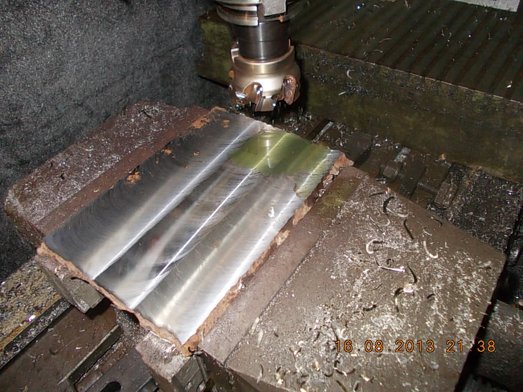

Попробовал сегодня в работе 63мм фрезу http://cnc-club.ru/forum/download/file. ... &mode=view и ТС пластинки Мицубиськи
DSCN1904.JPG (10944 просмотра) <a class='original' href='./download/file.php?id=17705&sid=f73e4977ee1d59120b65b3eea8b827e7&mode=view' target=_blank>Загрузить оригинал (248.85 КБ)</a>
Да уж, грызет сталюку :good: :good: :good:
Режимы 600 об/мин, подача 500, съем по 0,5мм, 6 ТС пластинок, фреза 63мм, СТ3

aftaev писал(а):Да уж, грызет сталюку
Изображение зер гуд!

Видео про выносливость Мицубисек
https://www.youtube.com/watch?v=f_X3f2YDPZY
Re: Хороший инструмент
Что-то мне не нравится, как у него фреза поднимается на ступеньку.
В этом случае она "ударяется" боком о всю высоту ступени.
и нехороший момент происходит, когда она переходит на соседнюю "строку" растра находясь рядом с необработанной плоскостью (ближе к камере, внизу).
