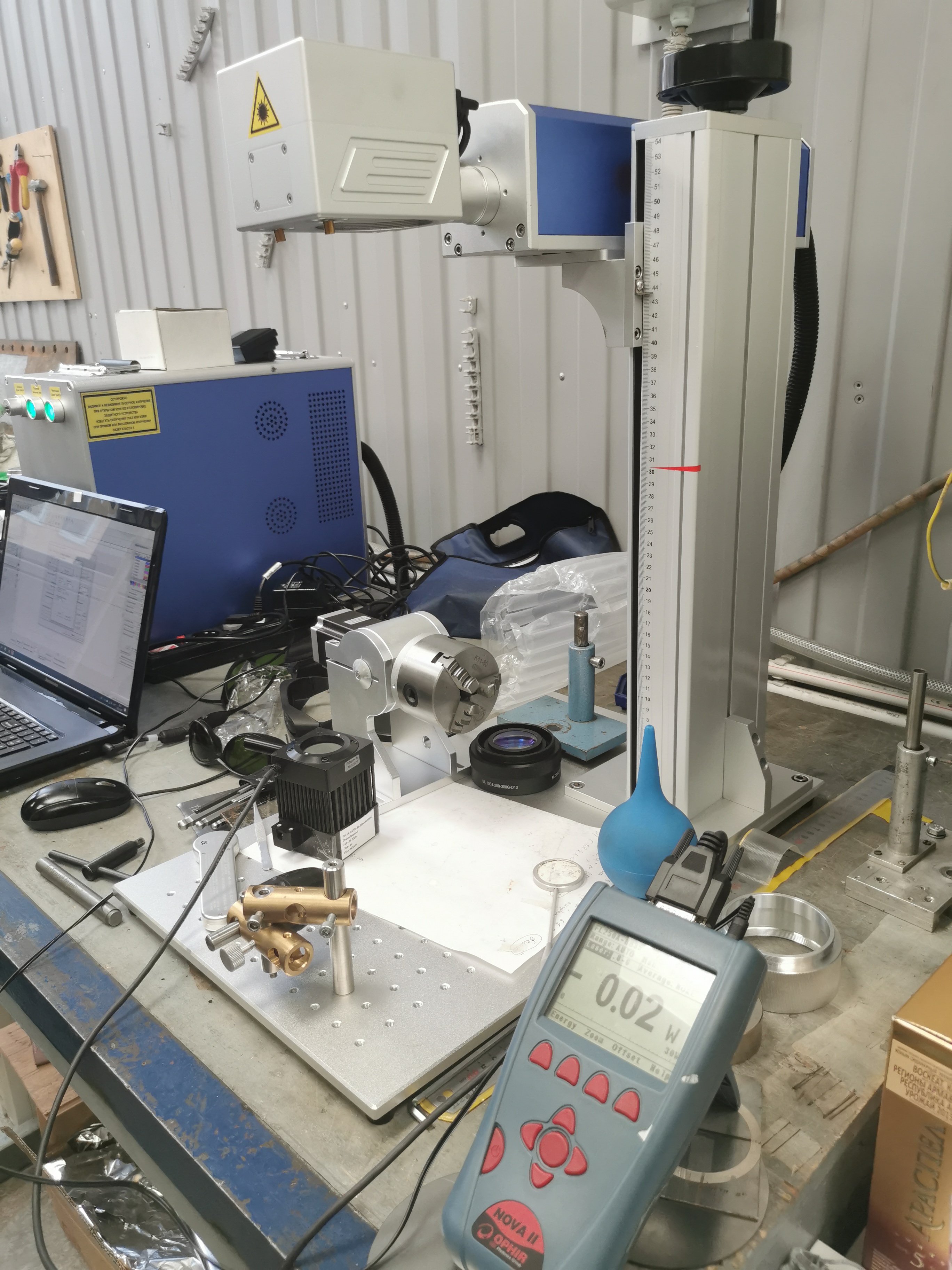

Доброго всем дня!
Решили провести эксперимент с измерением мощности волоконного маркера на измерителе для СО2 лазеров.
Конфигурация маркера: источник Raycus 30Вт, программа EZCad 2.14.11
Что было проделано:
Сняли объектив, чтобы не вносил искажения в измерения
Подняли сканатор на высоту 436 мм (взяли значение от "балды"), главное чтобы не в фокусе был.
В программе EZCad нажимаем F3, заходим во вкладку Лазер - Тест лазера. Ставим следующие параметры: Частота - 30000 Гц, Мощность - 100%, Ширина импульса- 5000000, ставим галку на CW, Время работы - 25000 мс.
Нажимаем Вкл. Лазер, появляется окно с предупреждением.
Устанавливаем измеритель СО2, луч светодиода направляем в цент датчика измерителя. Жмем кнопку на измерителе, при появлении звукового сигнала нажимаем Ок в программе EZCad. После повторного звукового сигнала лазер отключить.
Если у вас источник 30Вт, то значение на измерителе должно быть не менее 14Вт. Погрешность большая, но после многократных повторений, значение меньше 14Вт не опускалось.
Измеритель должен быть холодным!
Видео: https://cloud.mail.ru/public/X3z8/uzBvf75wN
Интересно, у кого какие значения получатся.
IMG_20220225_133548.jpg (1388 просмотров) <a class='original' href='./download/file.php?id=202001&sid=98792014350812fe77123091b8e22bf2&mode=view' target=_blank>Загрузить оригинал (2.45 МБ)</a>
IMG_20220225_133427.jpg (1388 просмотров) <a class='original' href='./download/file.php?id=202002&sid=98792014350812fe77123091b8e22bf2&mode=view' target=_blank>Загрузить оригинал (3.01 МБ)</a>

по сути уровень мощности вашего волоконного излучателя 14 попугаев ........
Chiller_for_laser
Сообщения: 26
Зарегистрирован: 19 окт 2021, 23:11
Репутация: 3
Re: Реальная мощность волоконного маркера Raycus
Сообщение Chiller_for_laser »
niksooon писал(а): 01 мар 2022, 21:55 по сути уровень мощности вашего волоконного излучателя 14 попугаев ........
Мощность то излучателя 28Вт, а вот если использовать измеритель СО2, то да - 14 попугаев. Если будет меньше, то китайцы обманули.
