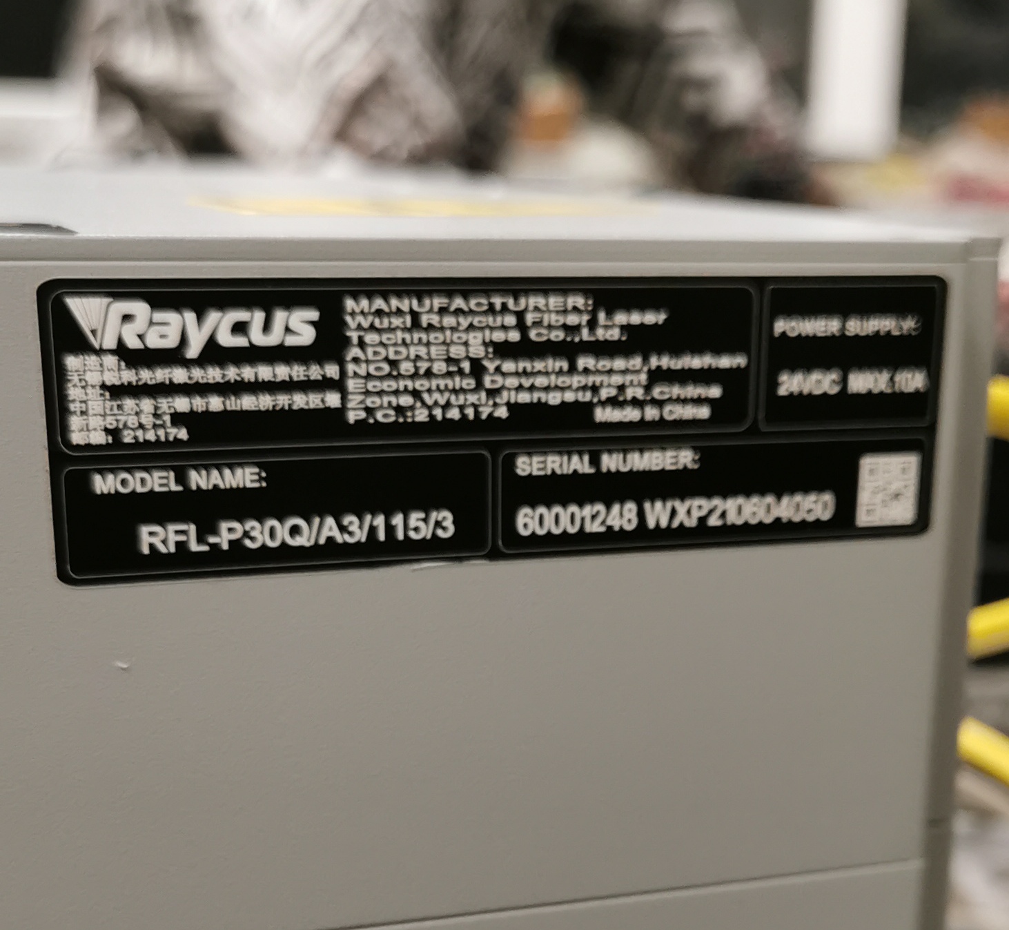

Доброго всем дня!

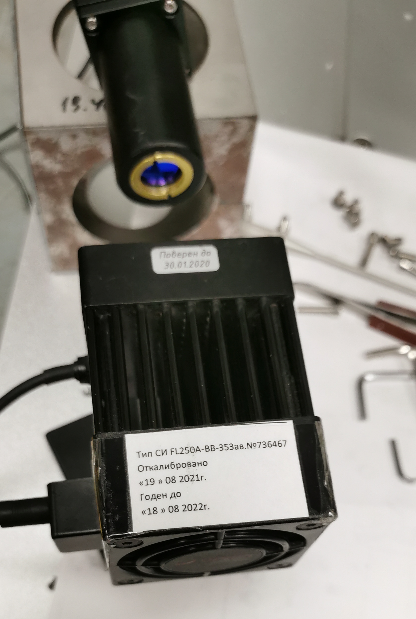

Заказали в Китае лазерный волоконный маркер для своих нужд, выбрали самый "ходовой" источник Raycus 30Вт серии RFL-30P30Q/A с линзой 200 мм (рабочее поле 200х200мм). Решили проверить у своих друзей, занимающихся производством лазерного медицинского оборудования, реальную мощность источника. Каково же было удивление, когда на выходе из коллиматора получили мощность 16,5Вт! Из 30 заявленных производителем!
Тестирование проводилось на 100% мощности, частота ставилась от 20 до 60кГц, от частоты вообще ничего не зависело. Программа EZCad 2.14.11
Мы все таки докопались до правды, методом доработки излучателя, юстировок, все таки получили заявленные 30Вт, но сканатор Sino-Galvo все равно "сожрал" 1,5Вт.
При тестировании использовалось профессиональное оборудование, поверенное. Загрузил фото модели датчика, можете почитать о нём, все реально серьёзно. Предприятие, помимо медицинского оборудования, занимается производством лазерных резаков для глубоководных работ (источник IPG, заказчик - военные, показали только герметичные боксы с оборудованием).
Вот так за день настройки этого китайского маркера с источником Raycus с 16,5Вт добились 28,5Вт, почти в 2 раза увеличили мощность.

Модель источника (2110 просмотров) <a class='original' href='./download/file.php?id=199777&mode=view' target=_blank>Загрузить оригинал (457.56 КБ)</a>
Модель источника
Сам датчик (2110 просмотров) <a class='original' href='./download/file.php?id=199778&mode=view' target=_blank>Загрузить оригинал (773.72 КБ)</a>
Сам датчик

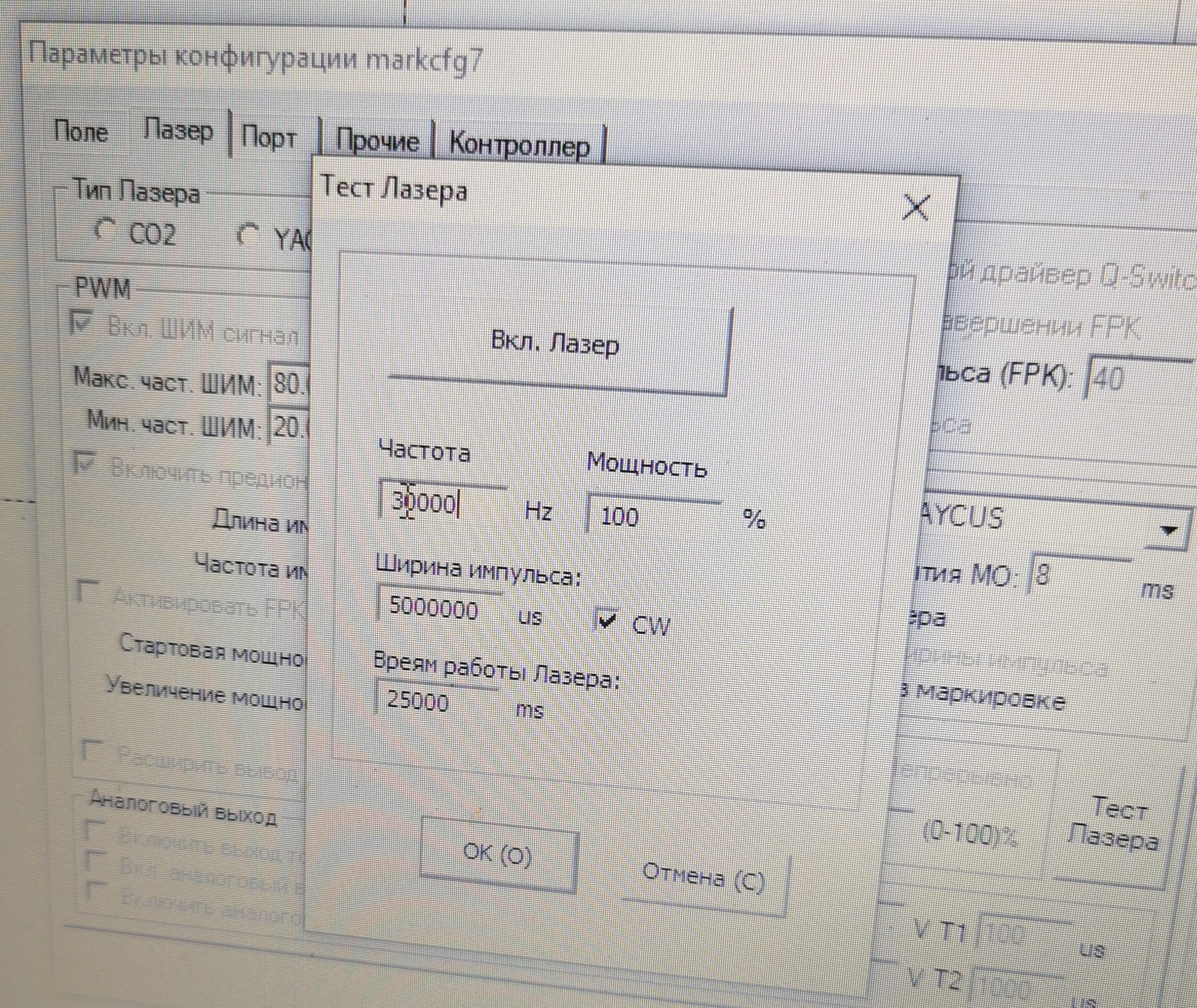

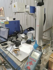

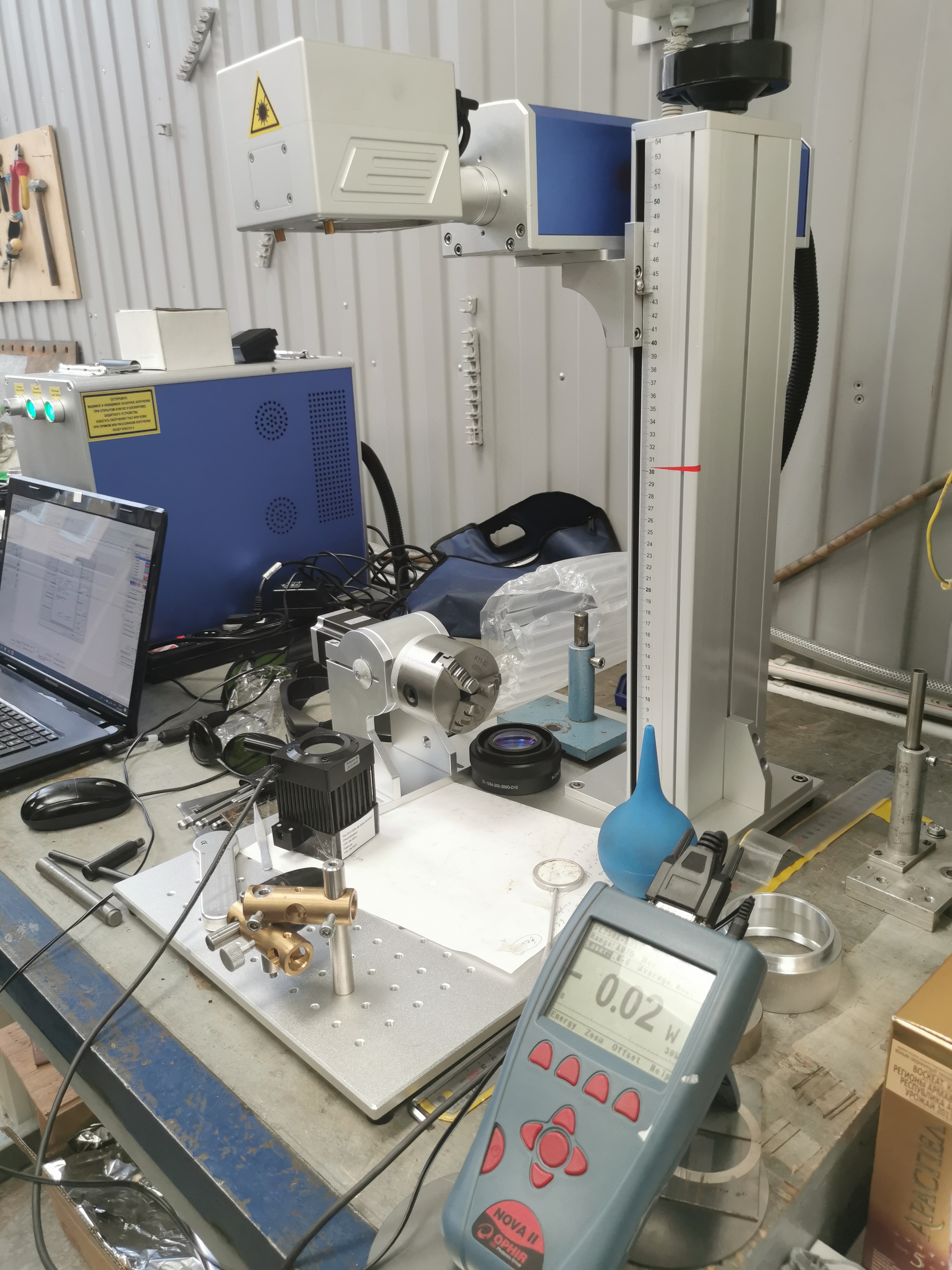

Доброго всем дня!
Решили провести эксперимент с измерением мощности волоконного маркера на измерителе для СО2 лазеров.
Конфигурация маркера: источник Raycus 30Вт, программа EZCad 2.14.11
Что было проделано:
Сняли объектив, чтобы не вносил искажения в измерения
Подняли сканатор на высоту 436 мм (взяли значение от "балды"), главное чтобы не в фокусе был.
В программе EZCad нажимаем F3, заходим во вкладку Лазер - Тест лазера. Ставим следующие параметры: Частота - 30000 Гц, Мощность - 100%, Ширина импульса- 5000000, ставим галку на CW, Время работы - 25000 мс.
Нажимаем Вкл. Лазер, появляется окно с предупреждением.
Устанавливаем измеритель СО2, луч светодиода направляем в цент датчика измерителя. Жмем кнопку на измерителе, при появлении звукового сигнала нажимаем Ок в программе EZCad. После повторного звукового сигнала лазер отключить.
Если у вас источник 30Вт, то значение на измерителе должно быть не менее 14Вт. Погрешность большая, но после многократных повторений, значение меньше 14Вт не опускалось.
Измеритель должен быть холодным!
Видео: https://cloud.mail.ru/public/X3z8/uzBvf75wN
Интересно, у кого какие значения получатся.
