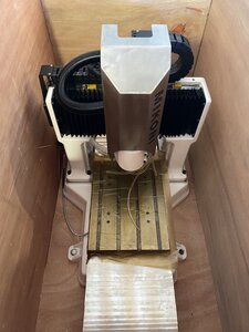

Всем привет!
Вливаюсь в тусовку с Mikoni 430P. Приобрел станок без электрики. Собираю потихоньку.
Контроллер: mycnc et7
Сервы: delta a3 750 вт
Шпиндель: gdk 80-12–24z
Частотник: delta vfd9a0ms43afsha
Планирую делать кабинет и mql. Станок хобийный, для моделизма.
Спасибо @frezeruga и @nik1 за активную помощь!

Чем обусловен выбор именно таких серв? Согласовать работу муснс ет-7 с абсолютными энкодерами уже есть достойное решение?
asidorkin
Сообщения: 17
Зарегистрирован: 17 апр 2017, 16:55
Репутация: 24
Re: Mikoni 430P 300x400x150
Сообщение asidorkin »
niksooon писал(а): ↑17 ноя 2021, 03:42 Чем обусловен выбор именно таких серв? Согласовать работу муснс ет-7 с абсолютными энкодерами уже есть достойное решение?
Так-так, вот и сюрпризы. Это мой первый станок, пока маловато знаний. Выбирал просто сервы посовременнее из доступного бюджета.
А в чем проблема с абсолютным энкодером и ET7?

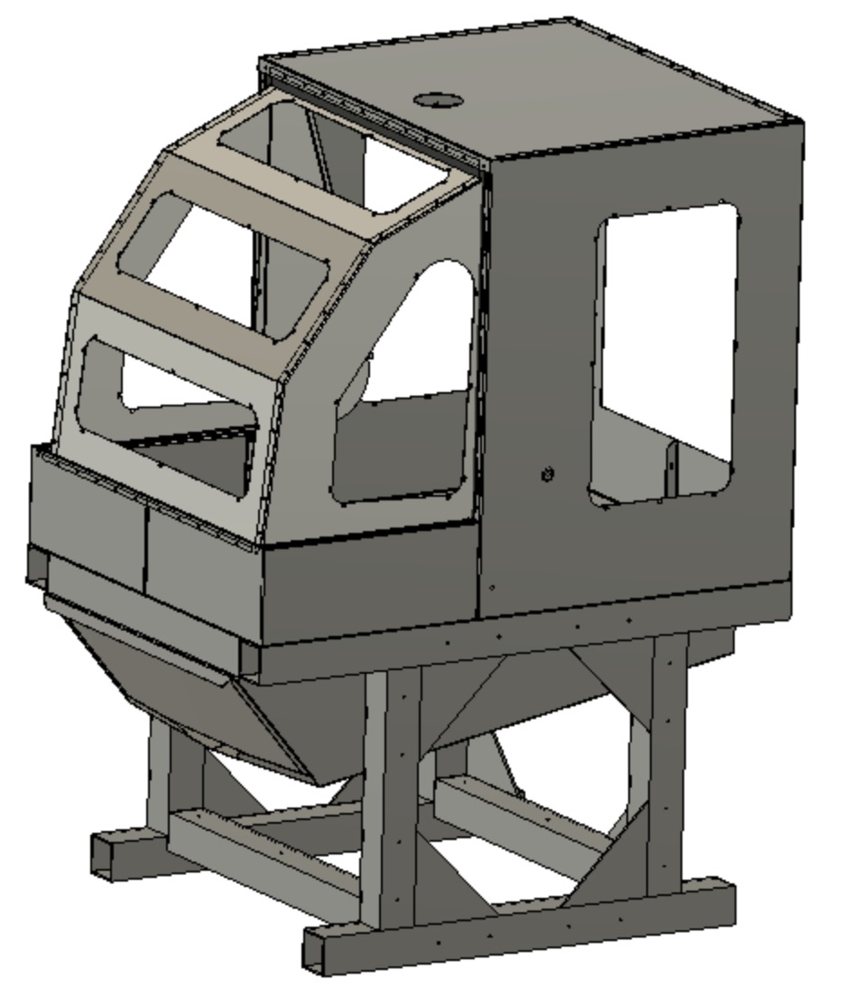

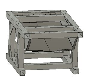

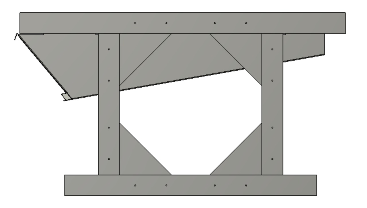

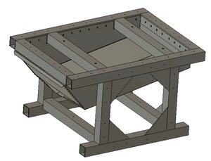

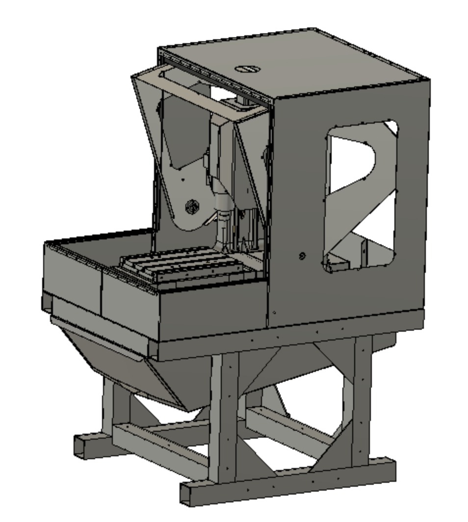

Вот такой кабинет с тумбой и поддоном задумал. Понимаю, что стружку саму стягивать не будет. Но и поле не такое большое, готов иногда щеткой в ведро ее провожать.

knifemaker
Сообщения: 120
Зарегистрирован: 27 сен 2019, 22:10
Репутация: 7
Настоящее имя: алексей юрьевич
Сообщение knifemaker »
по кабинету: продумайте что из него надо будет снимать/откручивать для регулярного обслуживания станка.
и чтобы подведенные к станку кабели/трубки не «перерубались» дверцей.
а еще при такой конструкции дверцу стоит сделать максимально легкой, потому что есть шанс однажды получить ее себе на загривок или на руку.
в таком виде дверь - сборник стружки. Открыл ее - всё на голову посыпалось. нужны двери вбок
Hugo
Сообщения: 1171
Репутация: 303
Сообщение Hugo »
Кабинет выглядит "как-то слишком сделанным на коленке", не по фенгшую. Поработайте еще с дизайном... ИМХО
asidorkin
Сообщения: 17
Репутация: 24
Да, по двери все вводы-выводы просчитал, не должно ничего перерубать. Дверь будет на газовом лифте, чтобы не падала.
По стружке на голову тоже пока не вижу проблем. Прорисовывал в разных положениях с человеком рядом. Головой нигде под нее подлезать не приходится.
Спасибо за критику! Постараюсь учесть, по мере возможности.
