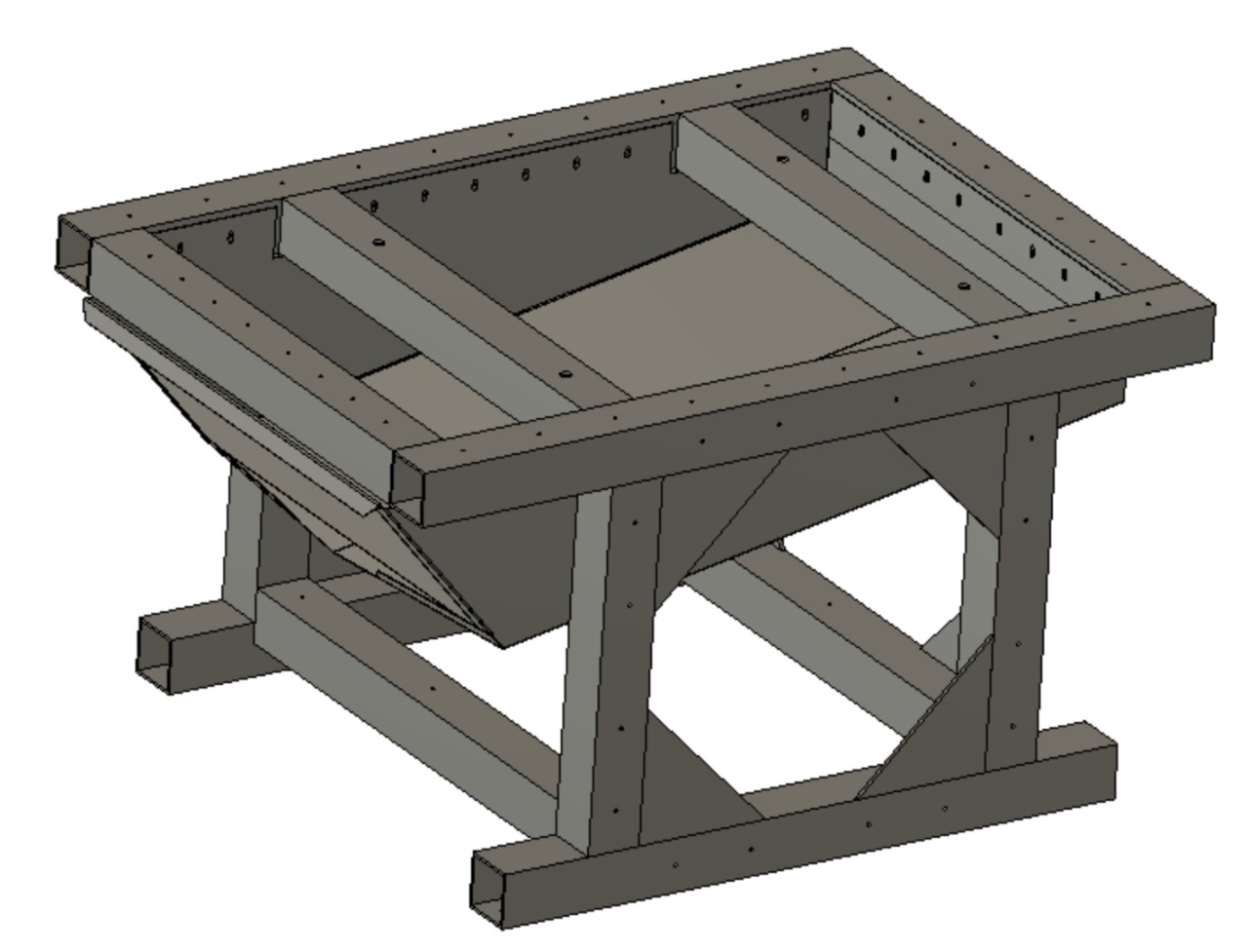

Вот такой кабинет с тумбой и поддоном задумал. Понимаю, что стружку саму стягивать не будет. Но и поле не такое большое, готов иногда щеткой в ведро ее провожать.

СОЖ пользовать можно будет?
сож на станке очень хорошо вымывает стружку, работа становиться на много комфортнее. Фрезы живут больше и можно наваливать по взрослому не боясь сломать фрезу (в разумных пределах конечно)

mql
китайская простая но не особо дешёвая система распыления очень хорошо себя зарекомендовала.
микродозами подаёт специальную охлаждающую жидкость. никаких потёков, луж сож и грязи. хорошо сдувает стружку и охлаждает
требует воздух на входе.
https://aliexpress.ru/item/32835212703.html
если ТС ещё не приобрёл такую, то пишите мне в лс.

Я проектирую так, чтобы можно было использовать СОЖ, если MQL не понравится. Все прелести СОЖ понимаю. Но и минусы соответственно.
Девайс для MQL уже приобрел у @nik1. Сначала попробую MQL.

по кабинету: продумайте что из него надо будет снимать/откручивать для регулярного обслуживания станка.
и чтобы подведенные к станку кабели/трубки не «перерубались» дверцей.
а еще при такой конструкции дверцу стоит сделать максимально легкой, потому что есть шанс однажды получить ее себе на загривок или на руку.
Re: Mikoni 430P 300x400x150
в таком виде дверь - сборник стружки. Открыл ее - всё на голову посыпалось. нужны двери вбок

Кабинет выглядит "как-то слишком сделанным на коленке", не по фенгшую. Поработайте еще с дизайном... ИМХО

Да, по двери все вводы-выводы просчитал, не должно ничего перерубать. Дверь будет на газовом лифте, чтобы не падала.
По стружке на голову тоже пока не вижу проблем. Прорисовывал в разных положениях с человеком рядом. Головой нигде под нее подлезать не приходится.
Спасибо за критику! Постараюсь учесть, по мере возможности.
