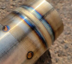

У меня свой "сварочный робот" :))) Нажал пару кнопок на телефоне и варит )))
https://www.facebook.com/groups/9327666 ... 966518127/
FB_IMG_1634419497354.jpg (7877 просмотров) <a class='original' href='./download/file.php?id=198999&sid=e609ed987a33dc6b12601d941ab0a60d&mode=view' target=_blank>Загрузить оригинал (62.4 КБ)</a>
FB_IMG_1634419491276.jpg (7877 просмотров) <a class='original' href='./download/file.php?id=199000&sid=e609ed987a33dc6b12601d941ab0a60d&mode=view' target=_blank>Загрузить оригинал (63.37 КБ)</a>
