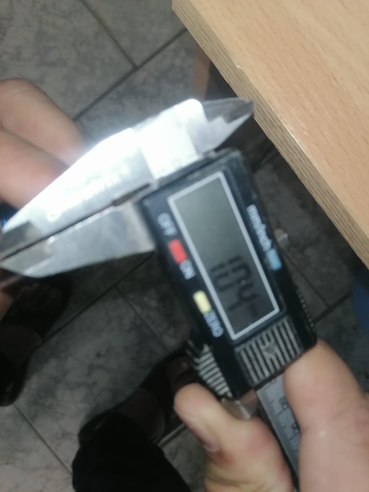

Шаг надо меньше, судя по фото. и на фрезе точно кончик 2 мм?
Замерил штангелем, не уверен что правильно конечно,но если все верно тут 2мм даже и не пахнет.Фрезу настраивал еще дядя с завода по изготовке станков.Вот лиру для рояля она нормально сделала,да там были те же грядки но не такие мощные

Ну в яндексе я эту фрезу поискал, гугл не находит. И все таки да) диаметр 1 мм. Надо подправить параметры и шаг для нее 0.1 будет.
Как советуют, можно фрезу с большим радиусом купить. Резьба то не совсем мелкая, чего зря станок гонять.
