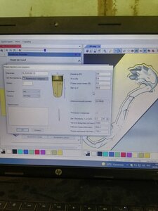

https://mnogofrez.ru/catalog/spiralnye- ... /?q=nl2qx8 Вот я нашел фрезу эту,ну или почти эту,слегка отличается маркировка в нуле вконце
Так я зашел в параметры фрезы,а какой пункт получается нужно переправить на 1мм?
WhatsApp Image 2021-08-04 at 08.35.22.jpeg (12691 просмотр) <a class='original' href='./download/file.php?id=197137&sid=29ff97053453093c5cd349daadc8f079&mode=view' target=_blank>Загрузить оригинал (250.7 КБ)</a>
[TARAN]>
Сообщения: 616
Репутация: 58
Re: Помогите пожалуйста.
Сообщение [TARAN]> »
Угол что то около 3.3 и радиус скругления 0.5. По падачам лучше еще у кого то узнать. Я уже не помню настроек для конусных фрез. Там есть тема, что при маленьком шаге скорость можно задирать, но если фреза пойдет на весь диаметр ее отломит. Надо карманы предварительно выбирать.
Titan18
Сообщения: 6
Зарегистрирован: 03 авг 2021, 15:02
Репутация: 3
Настоящее имя: Кузьмин Игорь Алексеевич
Сообщение Titan18 »
[TARAN]> писал(а): ↑04 авг 2021, 08:52 Угол что то около 3.3 и радиус скругления 0.5. По падачам лучше еще у кого то узнать. Я уже не помню настроек для конусных фрез. Там есть тема, что при маленьком шаге скорость можно задирать, но если фреза пойдет на весь диаметр ее отломит. Надо карманы предварительно выбирать.
Ну я обычно в два этапа прохожу .Для начала черновой концевой,а только потом уже чистовой конической сферической.
Я все правильно понял? (12680 просмотров) <a class='original' href='./download/file.php?id=197138&sid=29ff97053453093c5cd349daadc8f079&mode=view' target=_blank>Загрузить оригинал (227.69 КБ)</a>
Или лучше сделать так?Чтоб ширина режущей кромки была ближе к 60? (12680 просмотров) <a class='original' href='./download/file.php?id=197139&sid=29ff97053453093c5cd349daadc8f079&mode=view' target=_blank>Загрузить оригинал (94.47 КБ)</a>

Вроде да. Оставь угол 3.3 он в описании к фрезе такой
