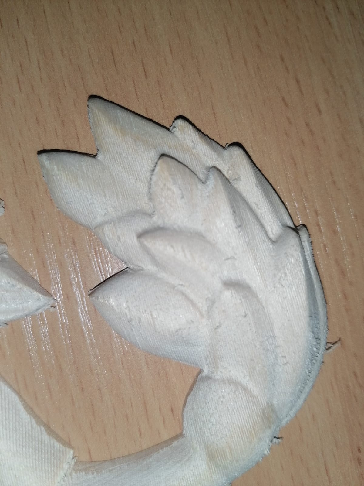

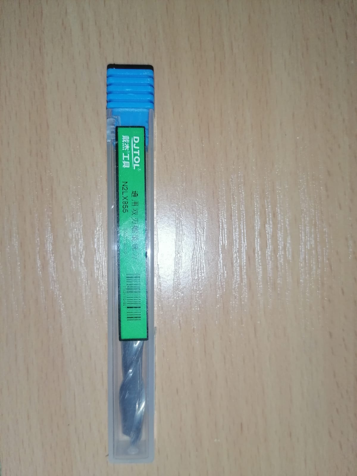

Доброго дня уважаемые мужчины,женщины,специалисты!Пришел к вам вот с каким вопросом.Ситуация такая купило мое начальство станок фрезерный с чпу ,а как на нем работать мне естественно не рассказали ,но накинули обязанности за его работу и уходом на меня.Проблема в следующем.При обработке рельефа оставляет на готовом изделии некого рода рефленость ,убирать ее соответственно удовольствие не самое большое,поэтому я пришел к вопросу что я могу делать не так?Может проблема во фрезе? Использую N2LX855 концевая фреза ,это для черновой.Чистовую обработку выполняю фрезой NL2QX8.60.1.0. Остаются поля или грядочки даже не знаю как вам еще объяснить чтоб прям наглядно.Может что то еще не делаю не так.

Чистовая:NL2QX8.60.1.0 концевая
Черновая:N2LX855 сферическая коническая

Какой шаг при обработке рельефа?
И дерево это какое? Липа что ли?

[TARAN]> писал(а): ↑03 авг 2021, 15:27 Какой шаг при обработке рельефа?
В данном случае береза,но в основном такие детали мы делаем из липы.

Ну вот 0.2 у тебя и грядки получаются.. Судя по фоткам изделий, тебе не надо совсем мелочь выбирать. Попробуй фрезу с шариком 1,5-2 мм с тем же шагом...

Я давно рельефы не делал, но на сколько помню, нормально получалось именно на твердых породах. Дуб, бук.
Из липы не самый хороший вариант, из березы то же не всегда.
Шаг надо меньше, судя по фото. и на фрезе точно кончик 2 мм?
Замерил штангелем, не уверен что правильно конечно,но если все верно тут 2мм даже и не пахнет.Фрезу настраивал еще дядя с завода по изготовке станков.Вот лиру для рояля она нормально сделала,да там были те же грядки но не такие мощные

Попробуй не снимая со станка обработать деталь грунтовкой или чем вы ее там покрываете. Просушить и пройти чистовую повторно... По идее все ворсинки на детали должны стать жестким и нормально срежутся фрезой. Или, все-таки попробуй использовать фрезу большего диаметра...

Ну в яндексе я эту фрезу поискал, гугл не находит. И все таки да) диаметр 1 мм. Надо подправить параметры и шаг для нее 0.1 будет.
Как советуют, можно фрезу с большим радиусом купить. Резьба то не совсем мелкая, чего зря станок гонять.
По поводу грунта совет то же отличный. Я шеллачным лаком покрывал "особо сложные" рельефы. Но он спирторастворимый, с дальнейшим покрытием может не сойтись.
