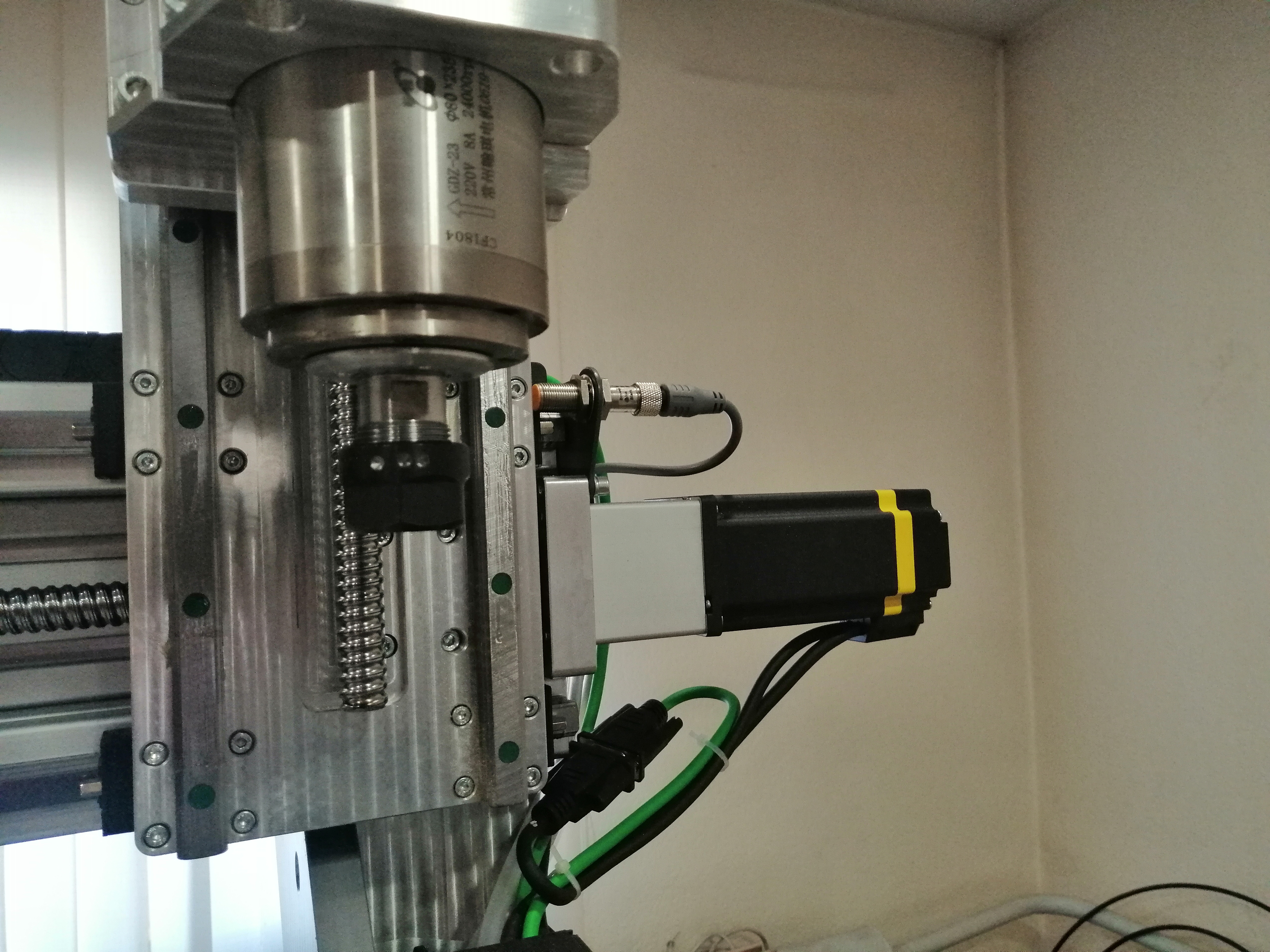

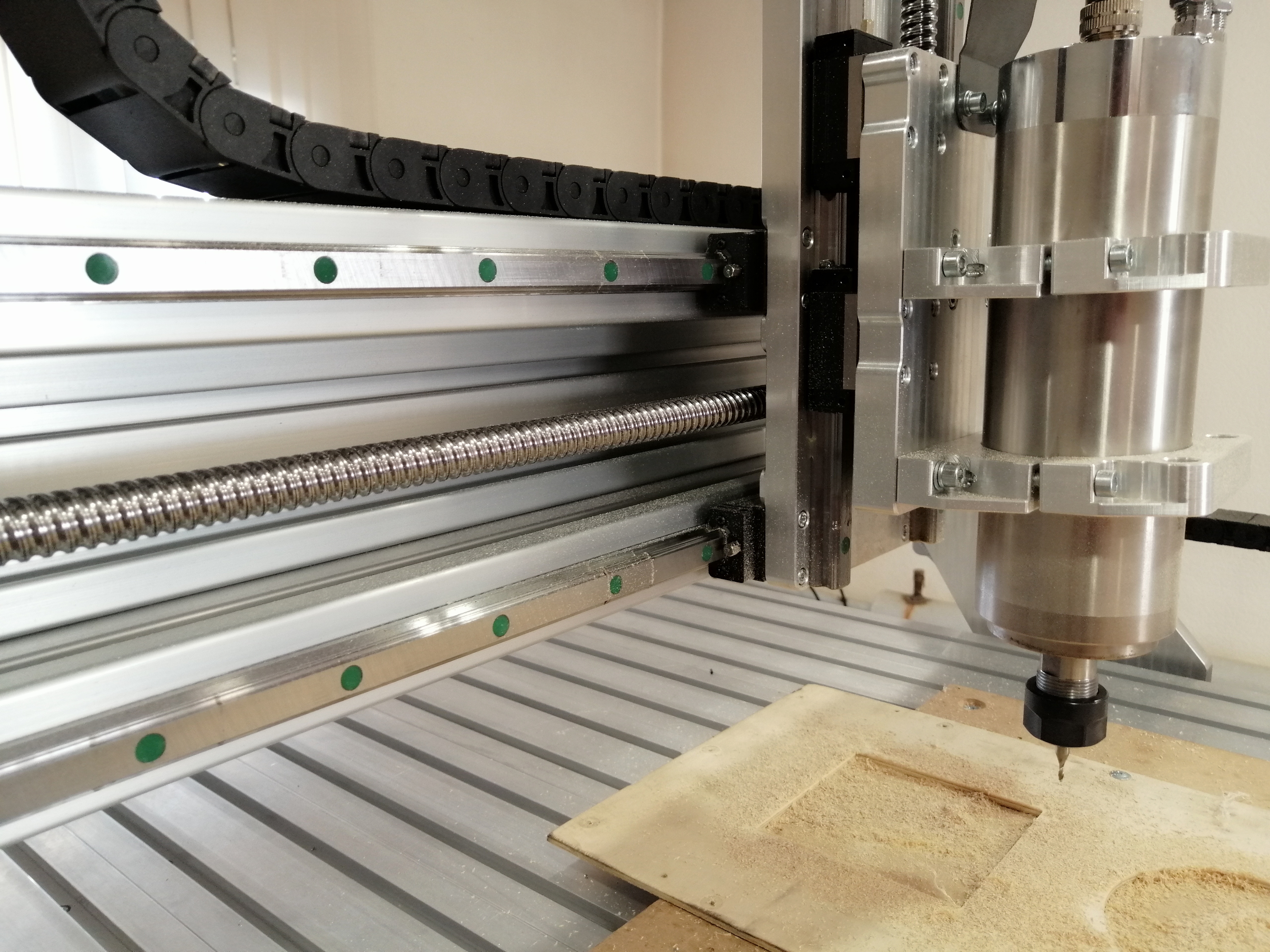

Всем зравствуйте!
Прогресс не стоит на месте и вот очередной вариант двухвинтового станка- по деревяхам максимально унифицированного с младшей версией M-series. Основное отличие- шаговики с энкодерами и винты швп с большим шагом. На оси икс примеена схема fixed-fixed для меньшего расколбаса. Система управления PUMOTIX, контроллер PLCM-E1b
Размер рабочего поля для этой серии станков выбрал трех вариантов:
900х600 мм
1000х700 мм
1200х800 мм
На фото станок с полем 1000х700х150 мм.

Samodelkin 88 писал(а): На оси икс примеена схема fixed-fixed для меньшего расколба
Ось X это которая у тебя, длинная вдоль стола?
Samodelkin 88
Сообщения: 1056
Репутация: 727
Откуда: Курган
Re: W-series
Сообщение Samodelkin 88 »
iMaks-RS писал(а): 21 май 2021, 12:50 Ты же вроде отказался от CHTR?
На этот станок были куплены рельсы уже, вцелом они стоят своих денег, но учитывая постоянный негатив на форуме, пока их не использую больше.
Hugo писал(а): 21 май 2021, 13:57
Да.

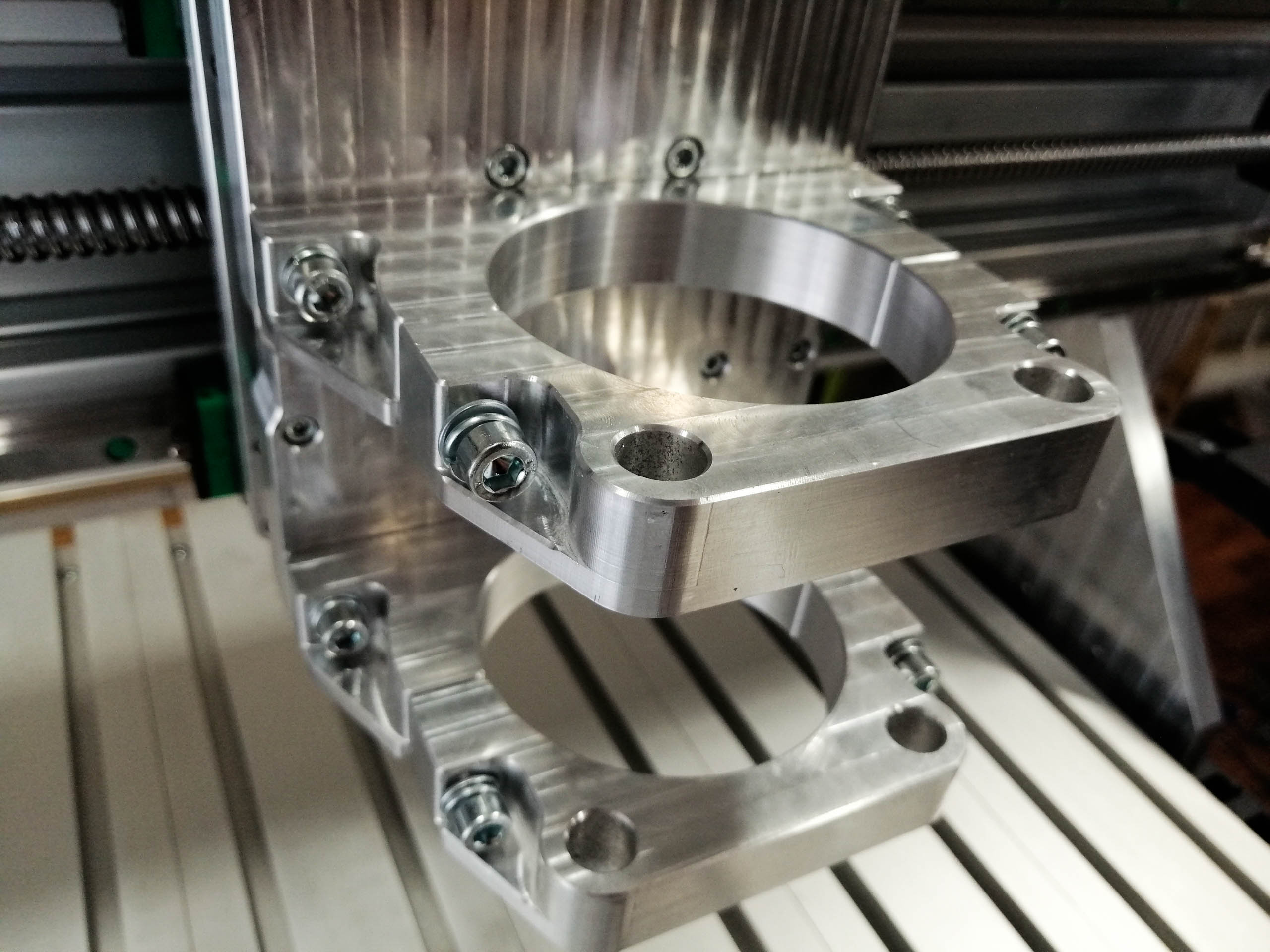

Илья, как тебе такое крепление гаек ШВП на боковины портала? Оправдало себя или что-то лучше придумал?
Samodelkin 88
Сообщения: 1056
Репутация: 727
Откуда: Курган
Re: W-series
С применением спецпрофиля думаю перейти на использование опор BK, крепящихся па поверхность профиля, без использования торцевых пластин в качестве базирующих элементов. В таком случае отпадает необходимость торцевать профиль, так как база у рельс и опоры швп одна.
Dimka
Сообщения: 1400
Репутация: 347
Настоящее имя: Дима
Re: W-series
Сообщение Dimka »
Неё, я про крепление гайки к боковинам. Георгий-умник цельную деталь фрезерует, у тебя пластина и к ней держатель гайки прикручен.. В следующий раз ты так же сделаешь, или по-другому?
Samodelkin 88
Сообщения: 1056
Репутация: 727
Откуда: Курган
Re: W-series
Dimka писал(а): у тебя пластина и к ней держатель гайки прикручен
Так же как и было изначально . Такое решение мне больше нравится.

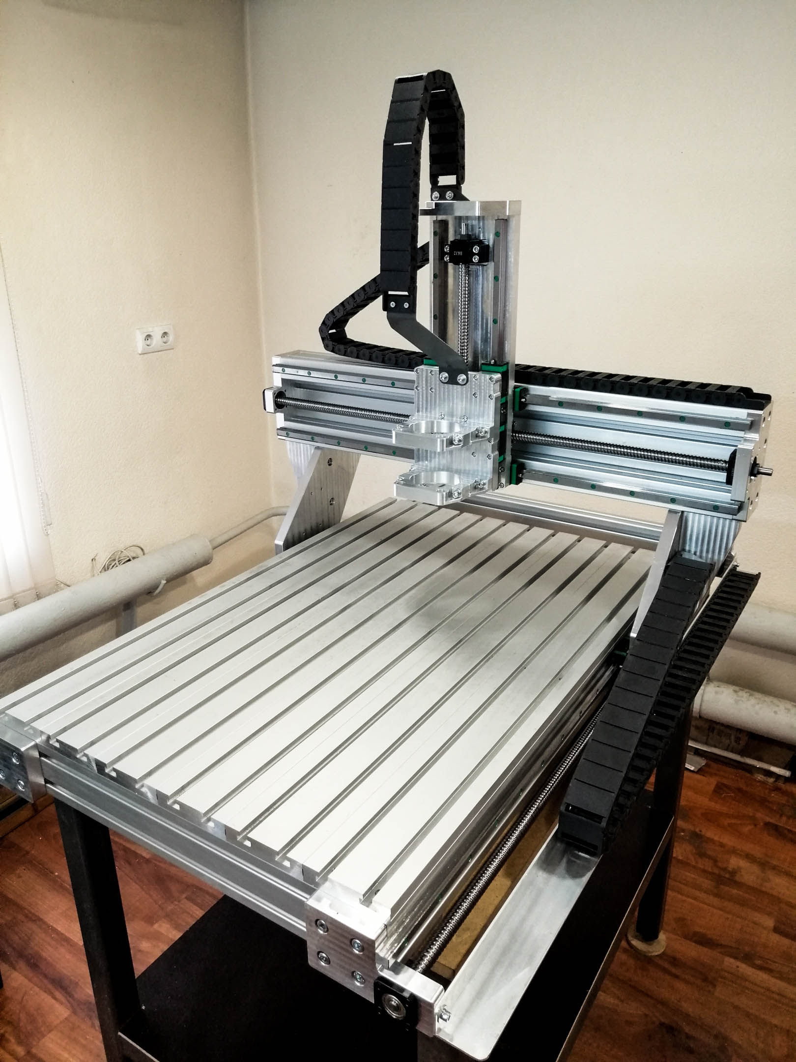

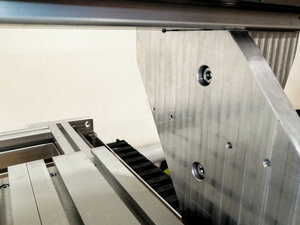

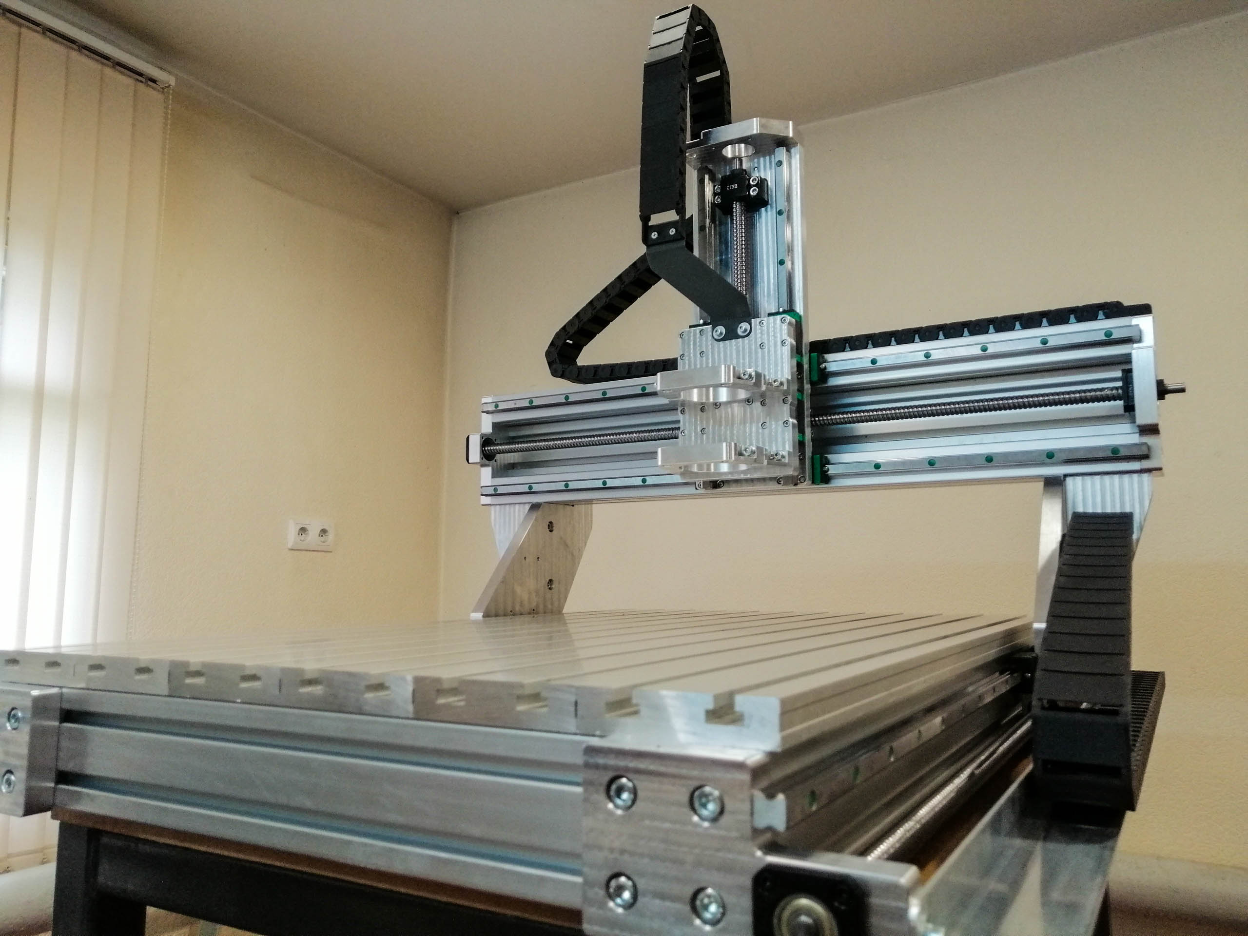

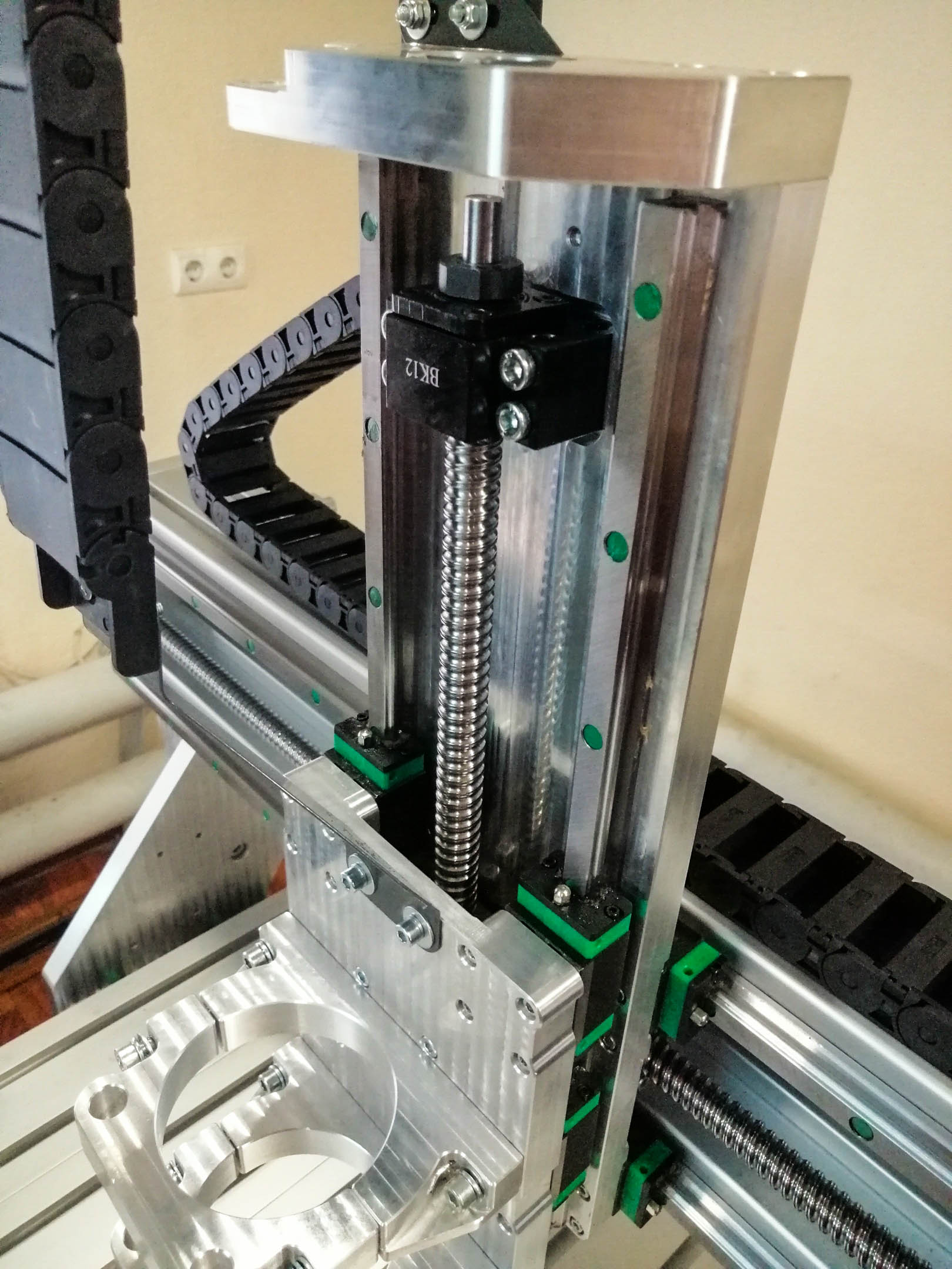

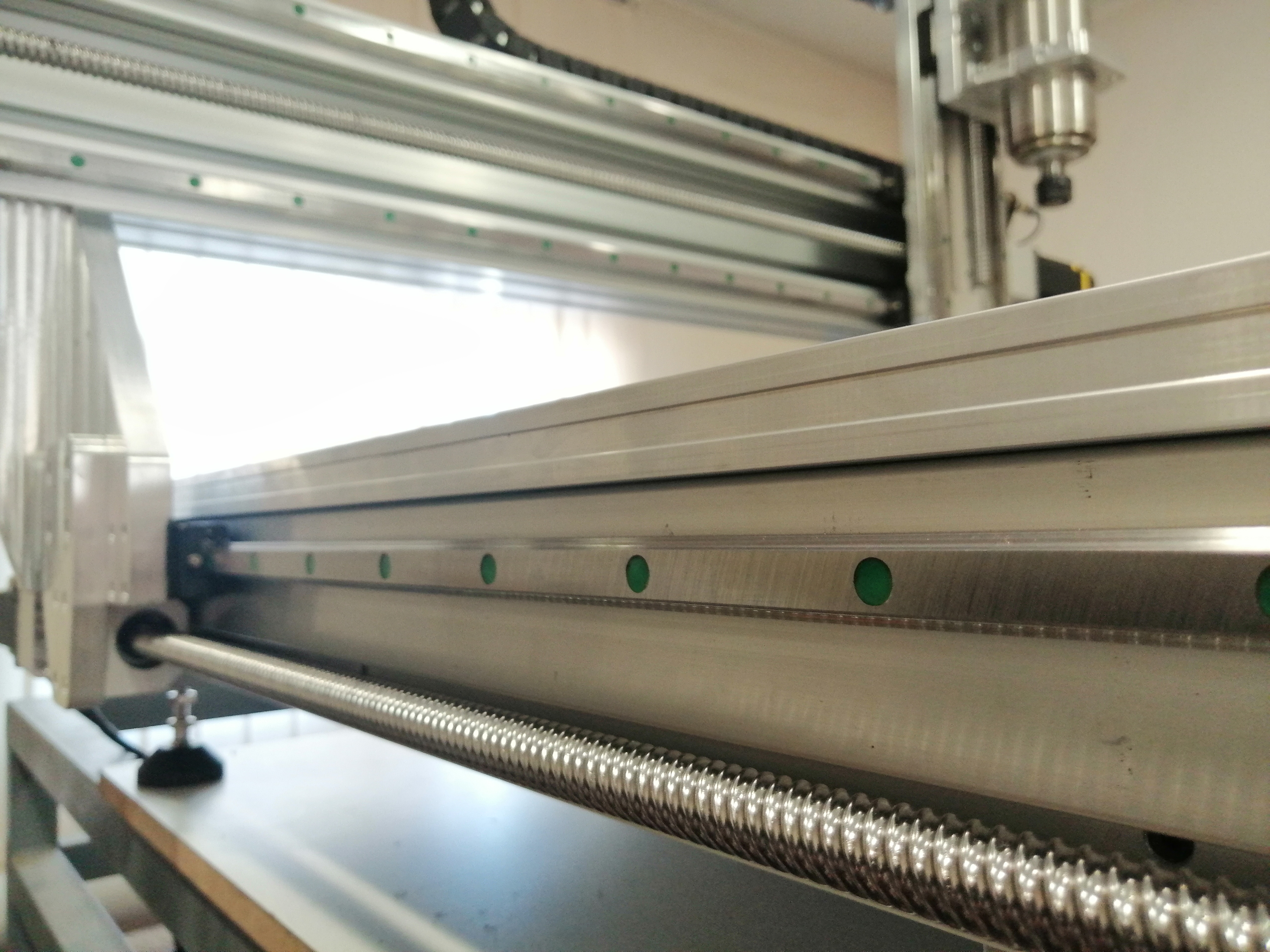

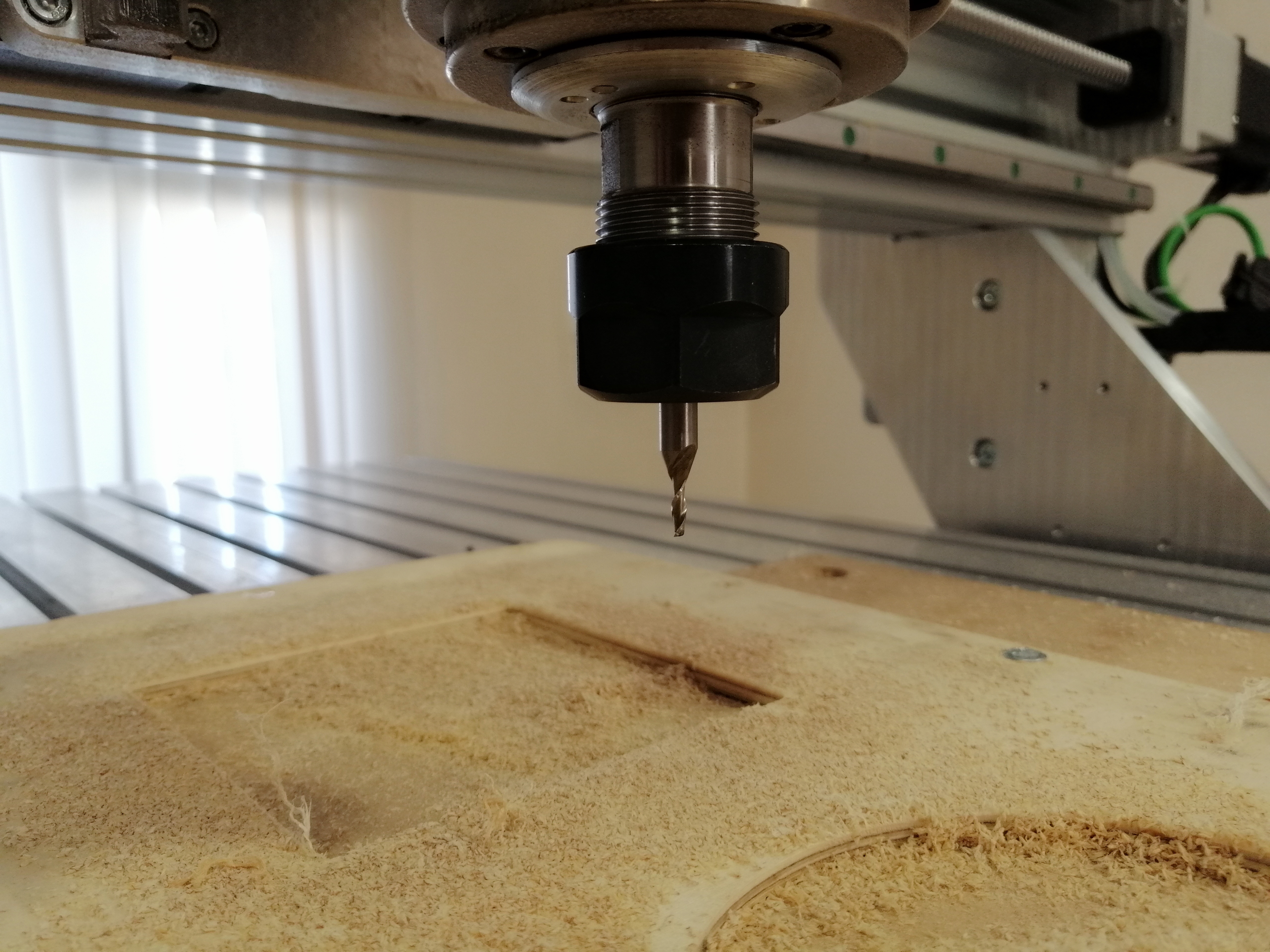

Всем привет. Не много фоточек механики очередного двухвинтовика.

Сообщения: 4509
Re: W-series
будет мега сэкси если придумаешь как избавиться от кабельканала на станине

вопрос: профиль портала похож на OB-60160-BP от rsi-llc.ru, если это он - то какие от него впечатления?
как он по геометрии?
как к стойкам крепите?
Samodelkin 88
Сообщения: 1056
Репутация: 727
Откуда: Курган
Re: W-series
Vasily_A писал(а): 26 мар 2023, 19:05 вопрос: профиль портала похож на OB-60160-BP от rsi-llc.ru, если это он - то какие от него впечатления?
Здравствуйте. Это не он - это три толстостенных профиля 40х80 скрученных между собой буквой П. Профиль от RSI так же использовал- геометрия по прямолинейности очень хорошая, а вот в поперечном сечении не очень- нужно "пылить " базу под рельс. И размеры его отличаются от чертежа на сайте RSI в меньшую сторону, видимо при производстве не была учтена усадка материала.
Vasily_A
Сообщения: 51
Зарегистрирован: 15 мар 2013, 12:16
Репутация: 3
Настоящее имя: Василий
Откуда: Калуга
Re: W-series
Сообщение Vasily_A »
Ок, спасибо! Я именно на базу для рельс 20-х надеялся...
Samodelkin 88
Сообщения: 1056
Репутация: 727
Откуда: Курган
Re: W-series
Балка портала крепится к боковинам и укосинам с помощью винтов в и сухарей пазах профиля.
