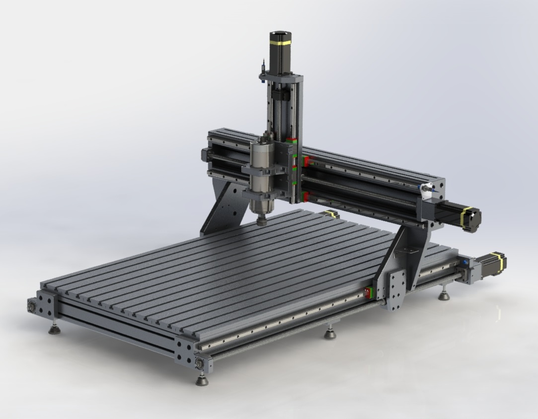

Всем зравствуйте!
Прогресс не стоит на месте и вот очередной вариант двухвинтового станка- по деревяхам максимально унифицированного с младшей версией M-series. Основное отличие- шаговики с энкодерами и винты швп с большим шагом. На оси икс примеена схема fixed-fixed для меньшего расколбаса. Система управления PUMOTIX, контроллер PLCM-E1b
Размер рабочего поля для этой серии станков выбрал трех вариантов:
900х600 мм
1000х700 мм
1200х800 мм
На фото станок с полем 1000х700х150 мм.

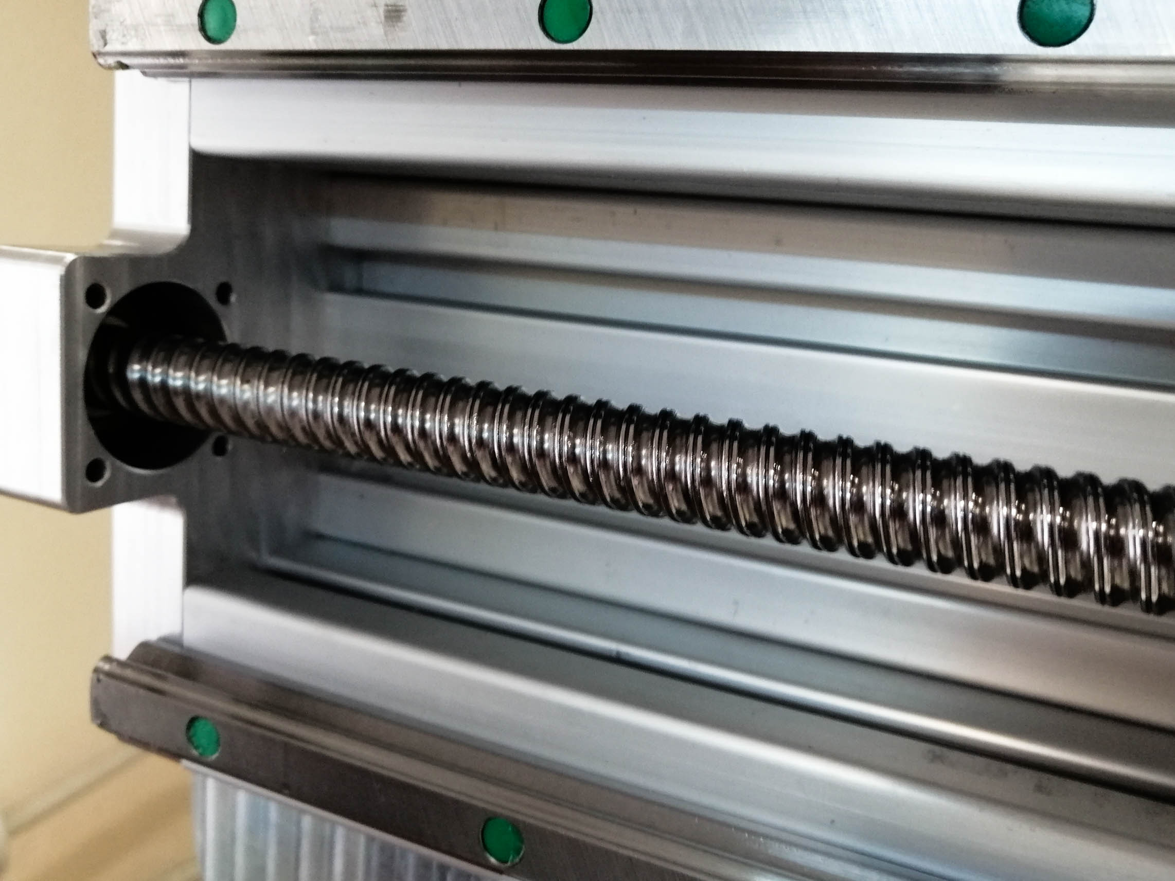

Всем привет. Не много фоточек механики очередного двухвинтовика.
W-series 6090_1 (1).jpg (6085 просмотров) <a class='original' href='./download/file.php?id=203631&sid=c27e74fdaa02dd4a8749b2e3ab705ad6&mode=view' target=_blank>Загрузить оригинал (341.17 КБ)</a>
W-series 6090_1 (2).jpg (6085 просмотров) <a class='original' href='./download/file.php?id=203632&sid=c27e74fdaa02dd4a8749b2e3ab705ad6&mode=view' target=_blank>Загрузить оригинал (464.36 КБ)</a>
W-series 6090_2.jpg (6085 просмотров) <a class='original' href='./download/file.php?id=203633&sid=c27e74fdaa02dd4a8749b2e3ab705ad6&mode=view' target=_blank>Загрузить оригинал (346.1 КБ)</a>
W-series 6090_3.jpg (6085 просмотров) <a class='original' href='./download/file.php?id=203634&sid=c27e74fdaa02dd4a8749b2e3ab705ad6&mode=view' target=_blank>Загрузить оригинал (313.71 КБ)</a>
W-series 6090_7.jpg (6085 просмотров) <a class='original' href='./download/file.php?id=203635&sid=c27e74fdaa02dd4a8749b2e3ab705ad6&mode=view' target=_blank>Загрузить оригинал (357.92 КБ)</a>
W-series 6090_8.jpg (6085 просмотров) <a class='original' href='./download/file.php?id=203636&sid=c27e74fdaa02dd4a8749b2e3ab705ad6&mode=view' target=_blank>Загрузить оригинал (393.54 КБ)</a>
W-series 6090_15.jpg (6085 просмотров) <a class='original' href='./download/file.php?id=203637&sid=c27e74fdaa02dd4a8749b2e3ab705ad6&mode=view' target=_blank>Загрузить оригинал (278.39 КБ)</a>
W-series 6090_16.jpg (6085 просмотров) <a class='original' href='./download/file.php?id=203638&sid=c27e74fdaa02dd4a8749b2e3ab705ad6&mode=view' target=_blank>Загрузить оригинал (254.91 КБ)</a>
W-series 6090_17.jpg (6085 просмотров) <a class='original' href='./download/file.php?id=203639&sid=c27e74fdaa02dd4a8749b2e3ab705ad6&mode=view' target=_blank>Загрузить оригинал (356.33 КБ)</a>
W-series 6090_19.jpg (6085 просмотров) <a class='original' href='./download/file.php?id=203640&sid=c27e74fdaa02dd4a8749b2e3ab705ad6&mode=view' target=_blank>Загрузить оригинал (286.83 КБ)</a>
Re: W-series
будет мега сэкси если придумаешь как избавиться от кабельканала на станине

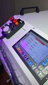

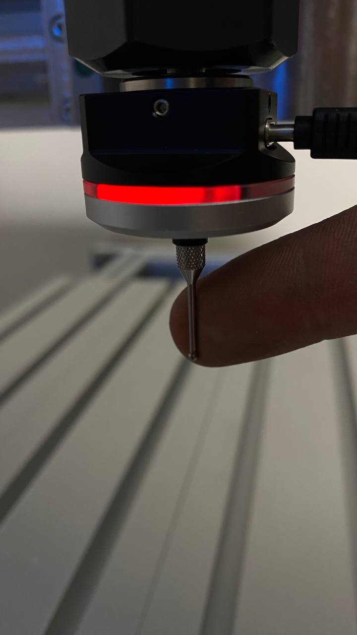

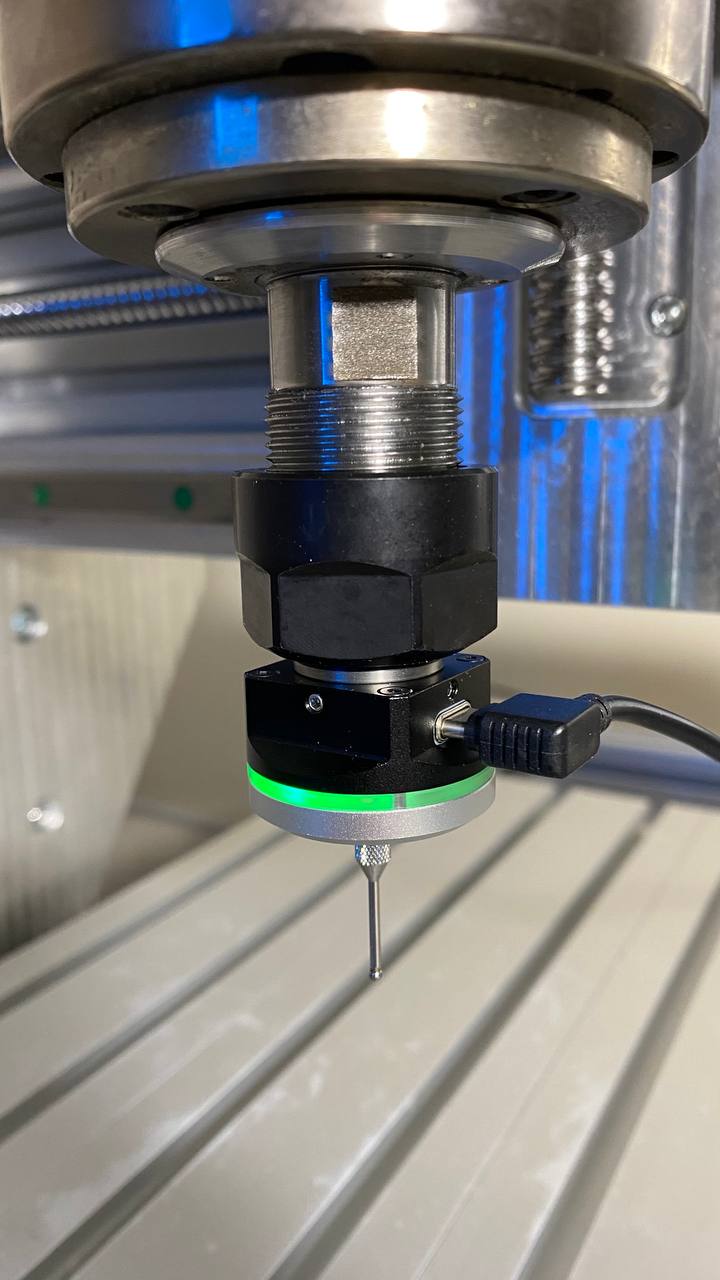

Всем привет!. На станки теперь ставлю контроллеры DDCS
photo_2023-02-10_22-39-39.jpg (5330 просмотров) <a class='original' href='./download/file.php?id=207200&sid=c27e74fdaa02dd4a8749b2e3ab705ad6&mode=view' target=_blank>Загрузить оригинал (102.79 КБ)</a>
photo_2023-02-10_22-38-44.jpg (5330 просмотров) <a class='original' href='./download/file.php?id=207201&sid=c27e74fdaa02dd4a8749b2e3ab705ad6&mode=view' target=_blank>Загрузить оригинал (76.78 КБ)</a>
photo_2023-02-10_22-38-41.jpg (5330 просмотров) <a class='original' href='./download/file.php?id=207202&sid=c27e74fdaa02dd4a8749b2e3ab705ad6&mode=view' target=_blank>Загрузить оригинал (36.08 КБ)</a>
photo_2023-02-10_22-37-38.jpg (5330 просмотров) <a class='original' href='./download/file.php?id=207203&sid=c27e74fdaa02dd4a8749b2e3ab705ad6&mode=view' target=_blank>Загрузить оригинал (144.12 КБ)</a>

вопрос: профиль портала похож на OB-60160-BP от rsi-llc.ru, если это он - то какие от него впечатления?
как он по геометрии?
как к стойкам крепите?
Samodelkin 88
Сообщения: 966
Репутация: 727
Откуда: Курган
Re: W-series
Сообщение Samodelkin 88 »
Vasily_A писал(а): ↑26 мар 2023, 19:05 вопрос: профиль портала похож на OB-60160-BP от rsi-llc.ru, если это он - то какие от него впечатления?
Здравствуйте. Это не он - это три толстостенных профиля 40х80 скрученных между собой буквой П. Профиль от RSI так же использовал- геометрия по прямолинейности очень хорошая, а вот в поперечном сечении не очень- нужно "пылить " базу под рельс. И размеры его отличаются от чертежа на сайте RSI в меньшую сторону, видимо при производстве не была учтена усадка материала.
