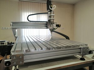

Всем зравствуйте!
Прогресс не стоит на месте и вот очередной вариант двухвинтового станка- по деревяхам максимально унифицированного с младшей версией M-series. Основное отличие- шаговики с энкодерами и винты швп с большим шагом. На оси икс примеена схема fixed-fixed для меньшего расколбаса. Система управления PUMOTIX, контроллер PLCM-E1b
Размер рабочего поля для этой серии станков выбрал трех вариантов:
900х600 мм
1000х700 мм
1200х800 мм
На фото станок с полем 1000х700х150 мм.

Илья, как тебе такое крепление гаек ШВП на боковины портала? Оправдало себя или что-то лучше придумал?
Samodelkin 88
Сообщения: 1056
Репутация: 727
Откуда: Курган
Re: W-series
Сообщение Samodelkin 88 »
С применением спецпрофиля думаю перейти на использование опор BK, крепящихся па поверхность профиля, без использования торцевых пластин в качестве базирующих элементов. В таком случае отпадает необходимость торцевать профиль, так как база у рельс и опоры швп одна.
Dimka
Сообщения: 1400
Репутация: 347
Настоящее имя: Дима
Re: W-series
Сообщение Dimka »
Неё, я про крепление гайки к боковинам. Георгий-умник цельную деталь фрезерует, у тебя пластина и к ней держатель гайки прикручен.. В следующий раз ты так же сделаешь, или по-другому?
Samodelkin 88
Сообщения: 1056
Репутация: 727
Откуда: Курган
Re: W-series
Dimka писал(а): у тебя пластина и к ней держатель гайки прикручен
Так же как и было изначально . Такое решение мне больше нравится.

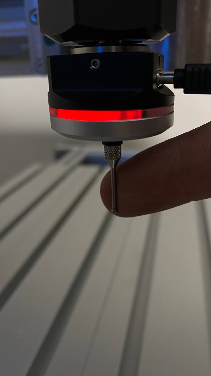

Всем привет!. На станки теперь ставлю контроллеры DDCS
