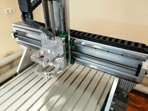

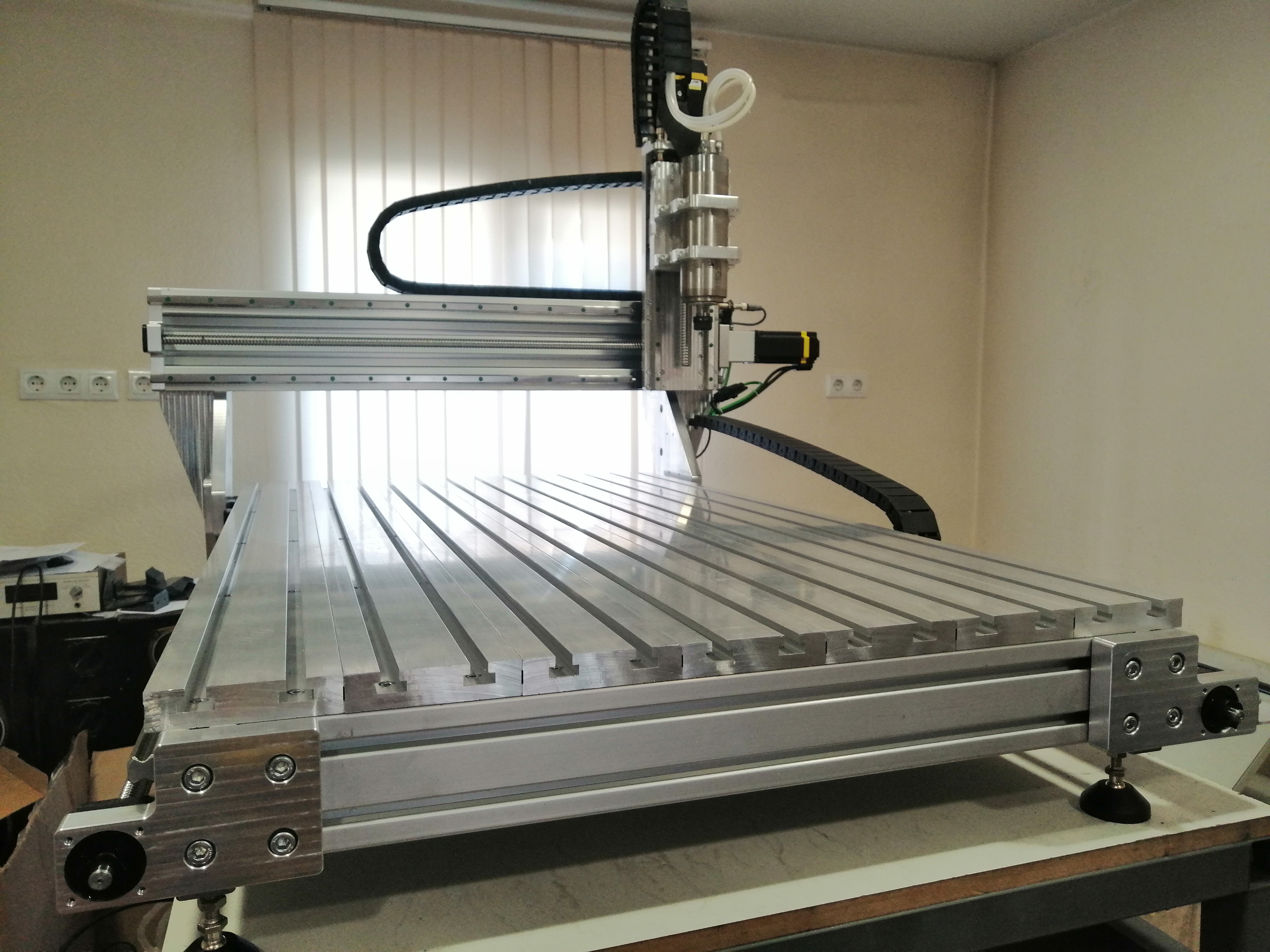

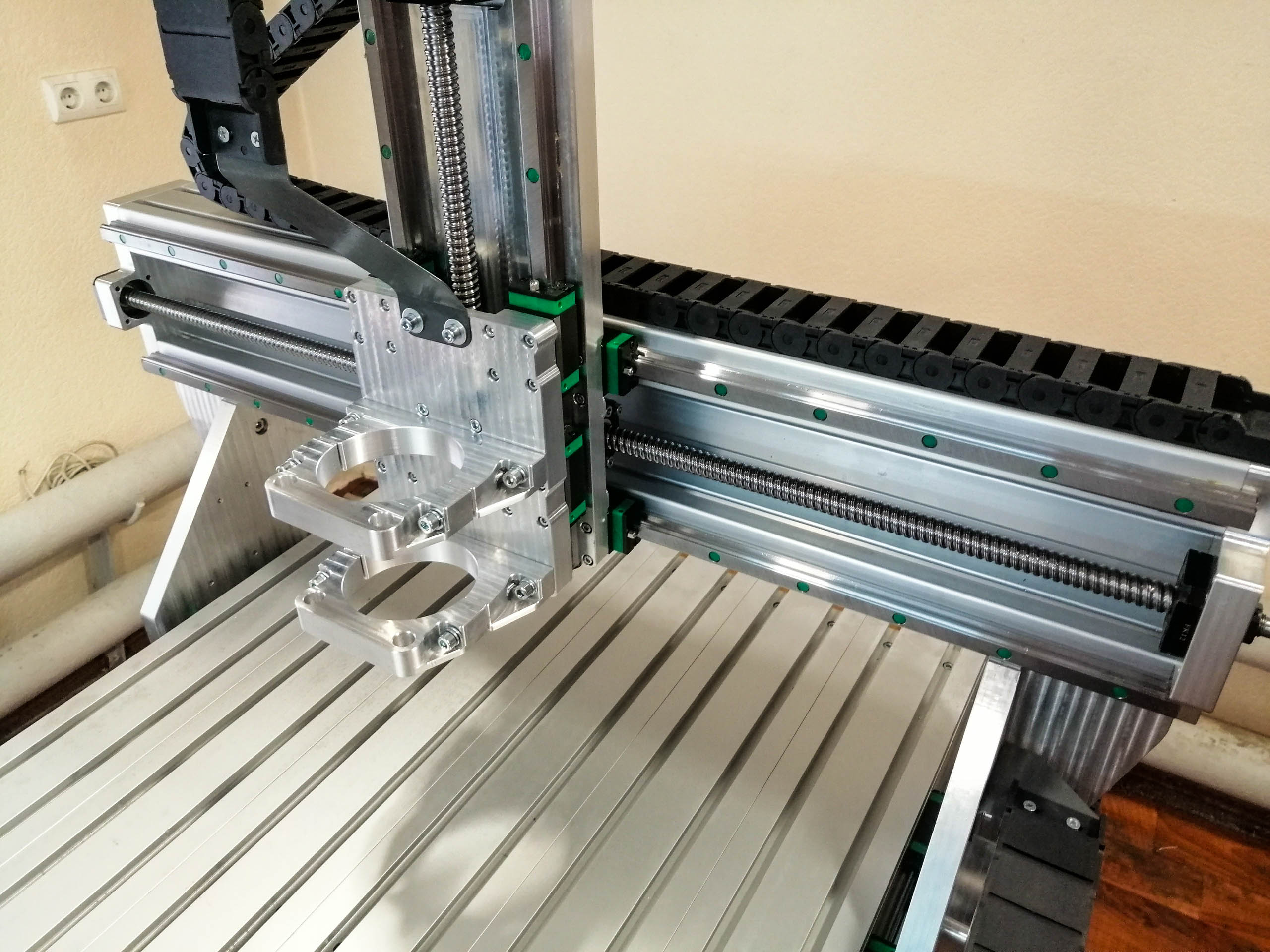

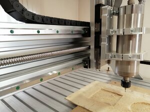

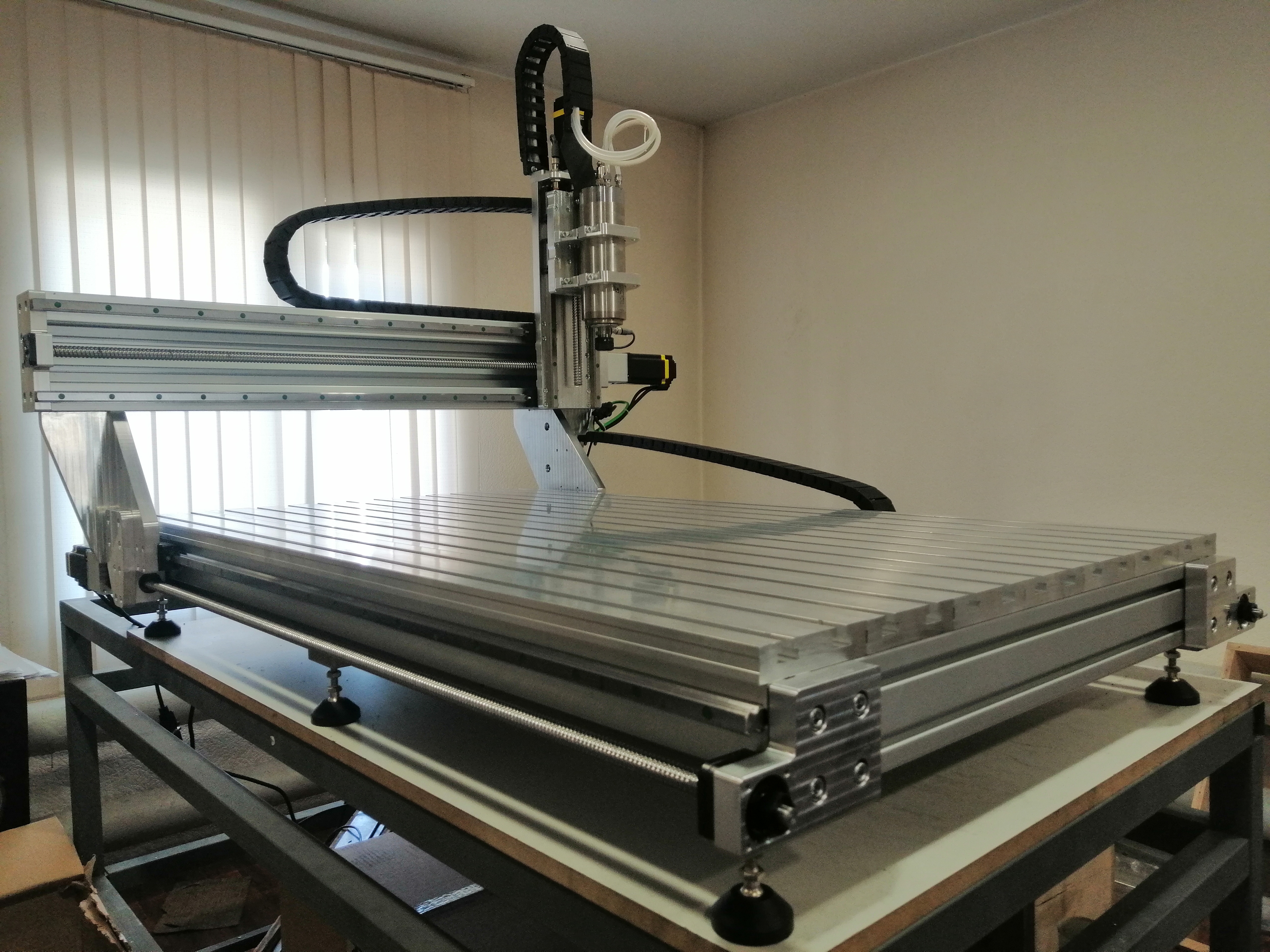

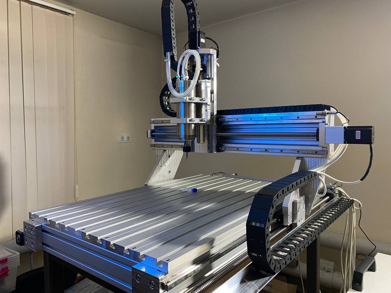

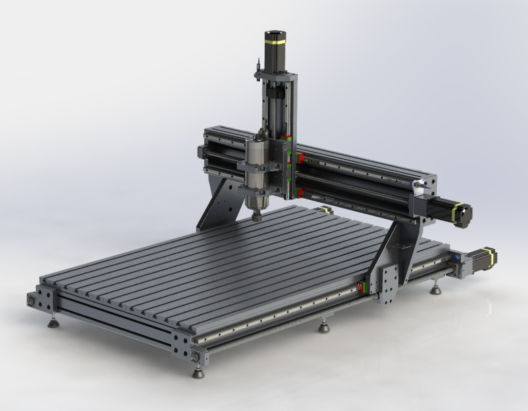

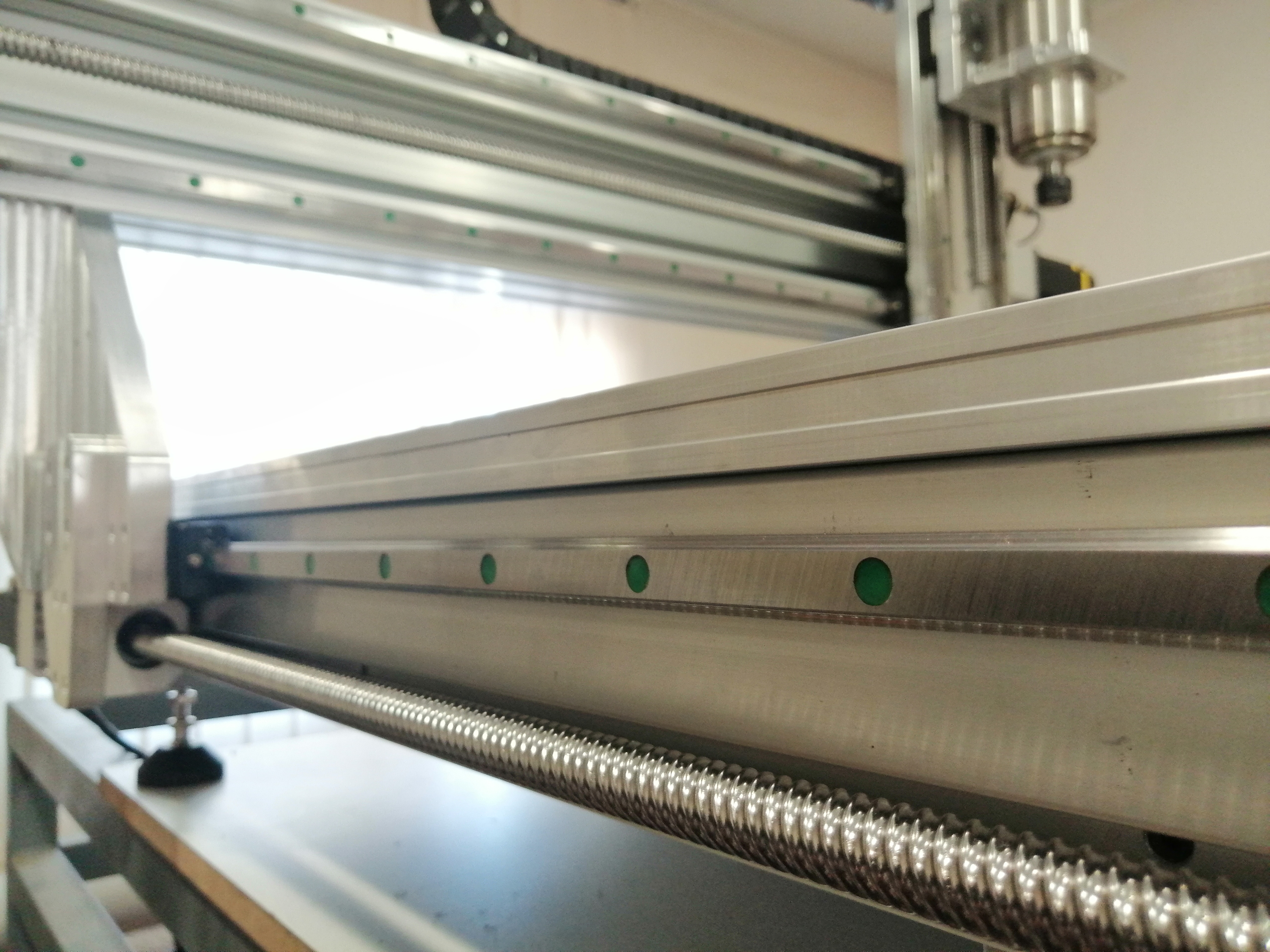

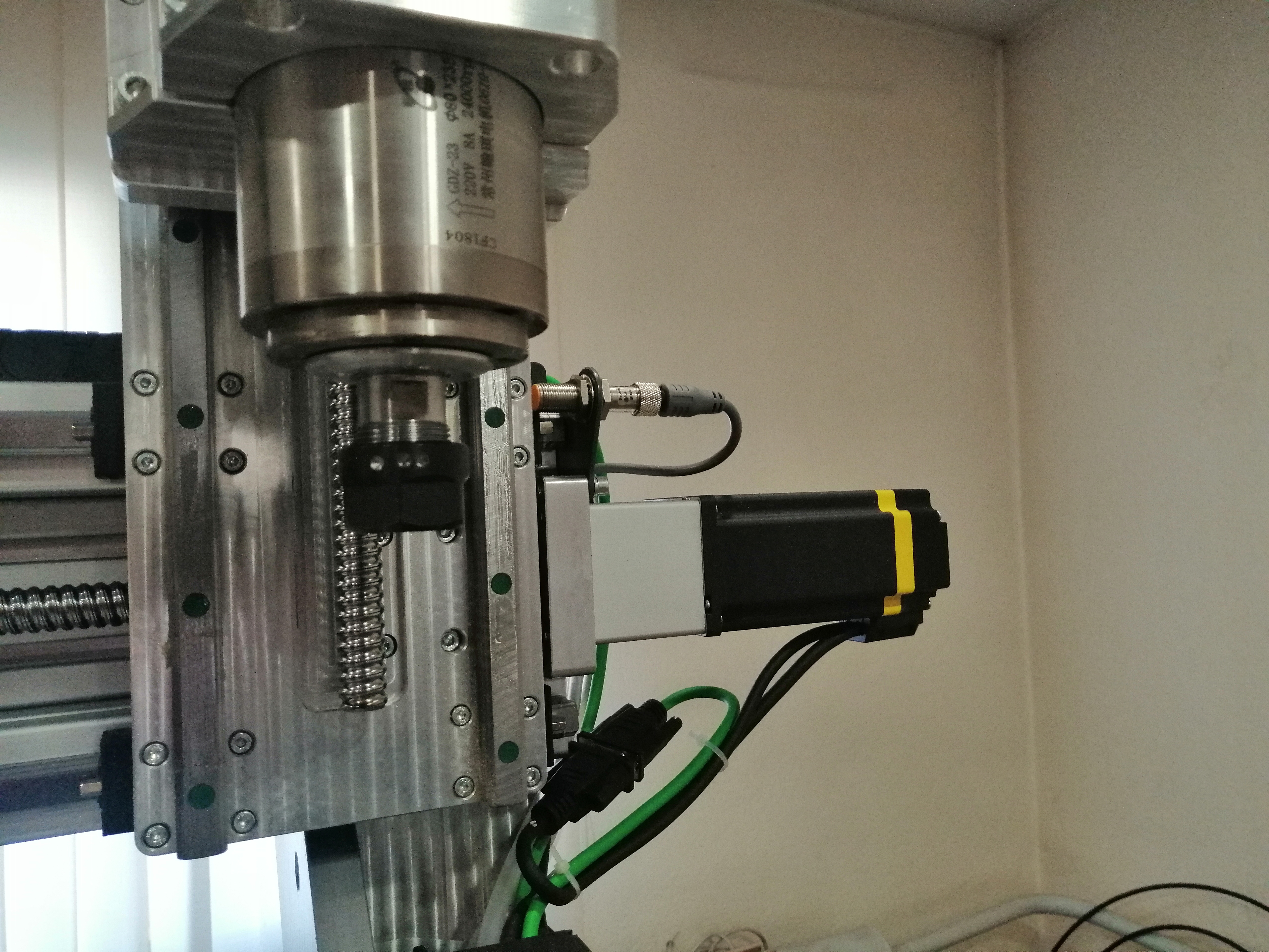

Всем зравствуйте!
Прогресс не стоит на месте и вот очередной вариант двухвинтового станка- по деревяхам максимально унифицированного с младшей версией M-series. Основное отличие- шаговики с энкодерами и винты швп с большим шагом. На оси икс примеена схема fixed-fixed для меньшего расколбаса. Система управления PUMOTIX, контроллер PLCM-E1b
Размер рабочего поля для этой серии станков выбрал трех вариантов:
900х600 мм
1000х700 мм
1200х800 мм
На фото станок с полем 1000х700х150 мм.
10070-03.JPG (7338 просмотров) <a class='original' href='./download/file.php?id=195549&mode=view' target=_blank>Загрузить оригинал (136.93 КБ)</a>
IMG_20210505_120603.jpg (7338 просмотров) <a class='original' href='./download/file.php?id=195553&mode=view' target=_blank>Загрузить оригинал (11.92 МБ)</a>
IMG_20210505_120619.jpg (7338 просмотров) <a class='original' href='./download/file.php?id=195554&mode=view' target=_blank>Загрузить оригинал (11.14 МБ)</a>
IMG_20210505_120709.jpg (7338 просмотров) <a class='original' href='./download/file.php?id=195555&mode=view' target=_blank>Загрузить оригинал (10.24 МБ)</a>
IMG_20210505_120715.jpg (7338 просмотров) <a class='original' href='./download/file.php?id=195556&mode=view' target=_blank>Загрузить оригинал (12.73 МБ)</a>
IMG_20210505_120953.jpg (7338 просмотров) <a class='original' href='./download/file.php?id=195557&mode=view' target=_blank>Загрузить оригинал (10.69 МБ)</a>
IMG_20210504_150836.jpg (7338 просмотров) <a class='original' href='./download/file.php?id=195550&mode=view' target=_blank>Загрузить оригинал (5.38 МБ)</a>
IMG_20210504_150843.jpg (7338 просмотров) <a class='original' href='./download/file.php?id=195551&mode=view' target=_blank>Загрузить оригинал (4.82 МБ)</a>
IMG_20210504_150852.jpg (7338 просмотров) <a class='original' href='./download/file.php?id=195552&mode=view' target=_blank>Загрузить оригинал (4.76 МБ)</a>

Samodelkin 88 писал(а): ↑ На оси икс примеена схема fixed-fixed для меньшего расколба
Ось X это которая у тебя, длинная вдоль стола?
Samodelkin 88
Сообщения: 966
Репутация: 727
Откуда: Курган
Re: W-series
Сообщение Samodelkin 88 »
iMaks-RS писал(а): ↑21 май 2021, 12:50 Ты же вроде отказался от CHTR?
На этот станок были куплены рельсы уже, вцелом они стоят своих денег, но учитывая постоянный негатив на форуме, пока их не использую больше.
Hugo писал(а): ↑21 май 2021, 13:57
Да.

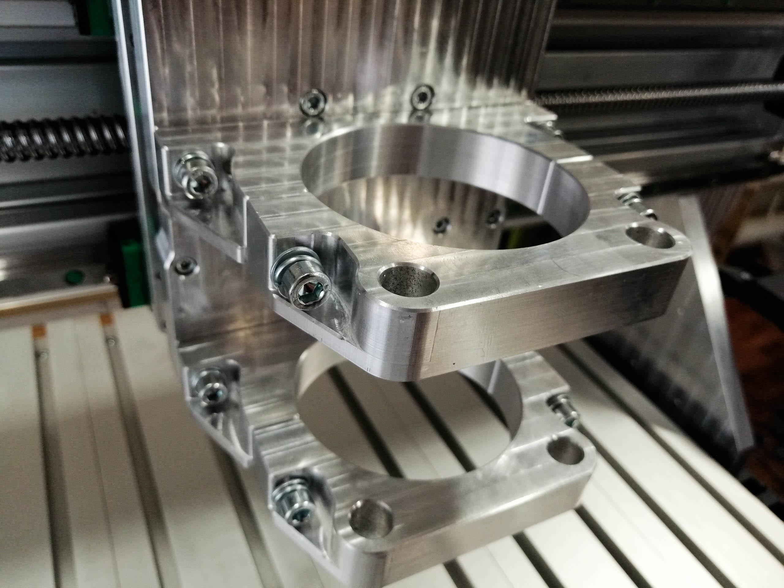

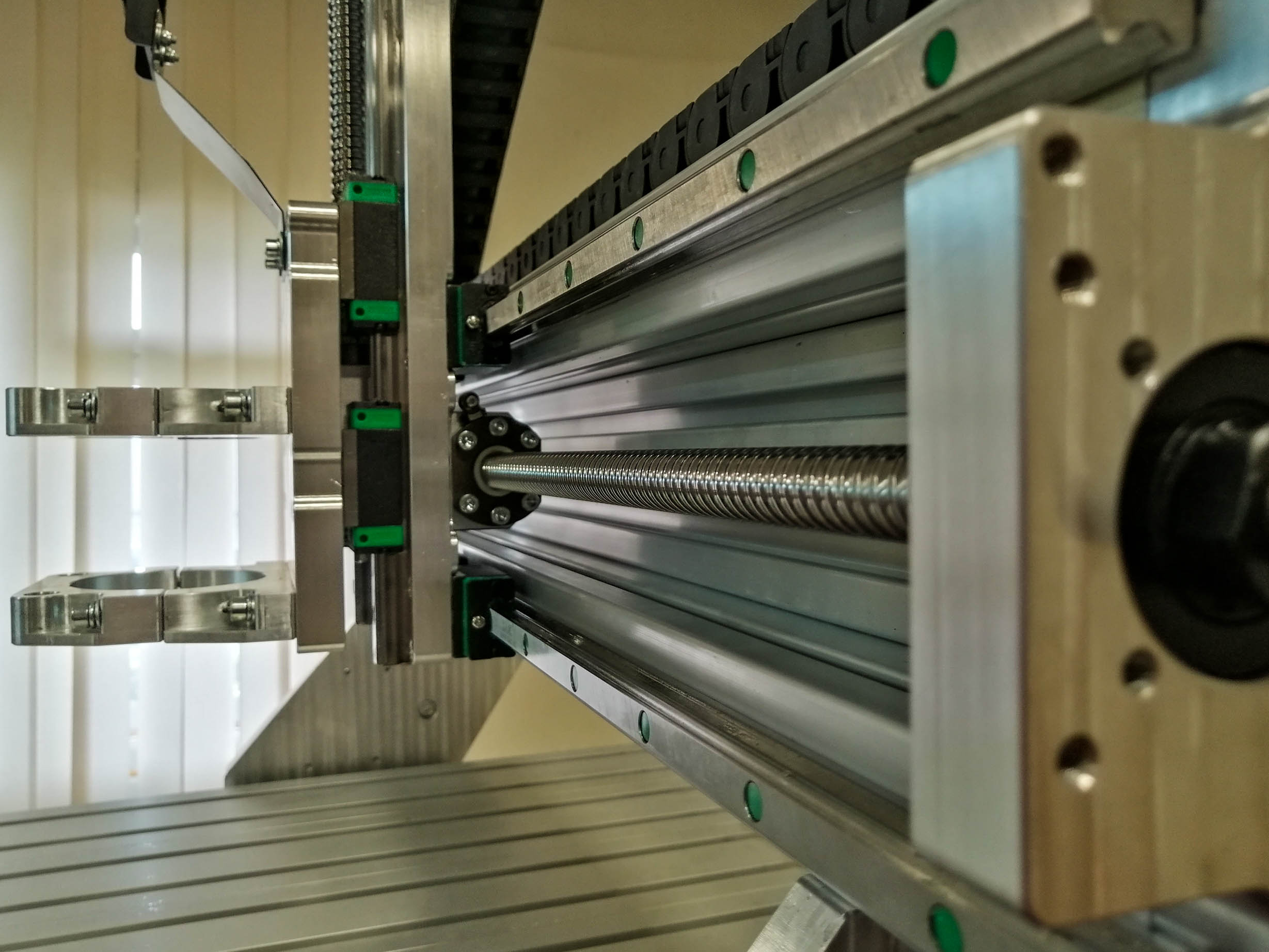

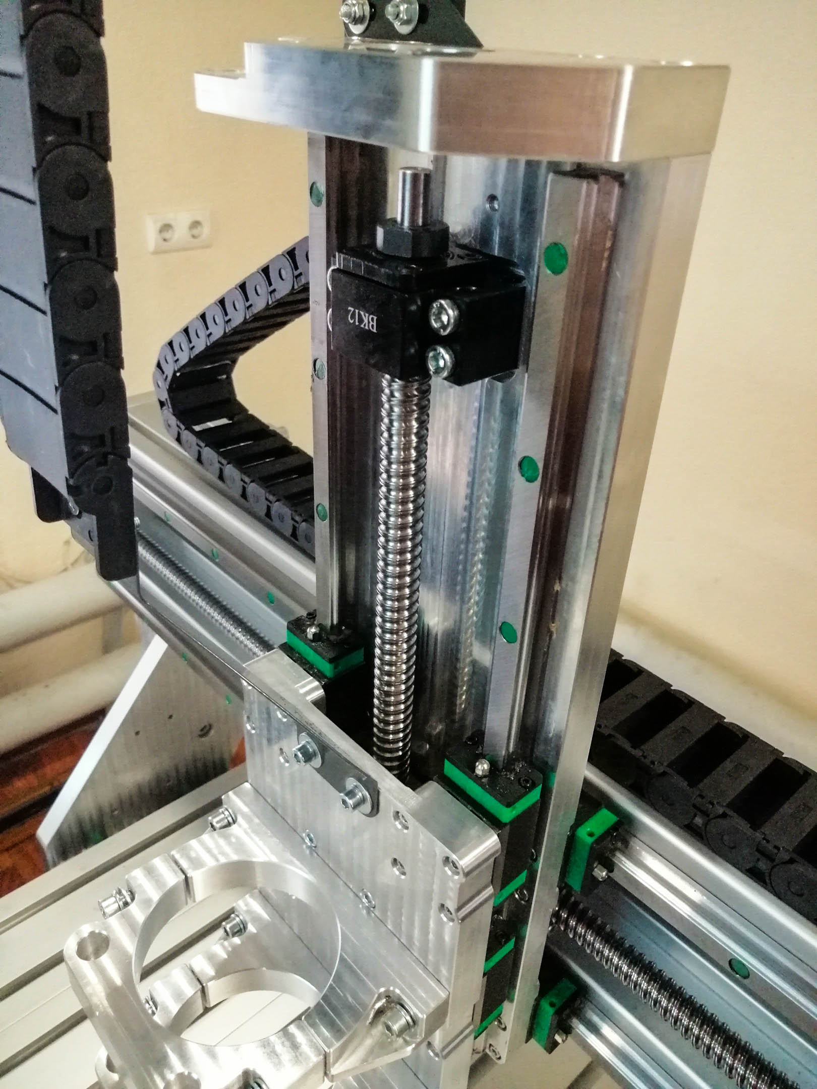

Илья, как тебе такое крепление гаек ШВП на боковины портала? Оправдало себя или что-то лучше придумал?
Samodelkin 88
Сообщения: 966
Репутация: 727
Откуда: Курган
Re: W-series
С применением спецпрофиля думаю перейти на использование опор BK, крепящихся па поверхность профиля, без использования торцевых пластин в качестве базирующих элементов. В таком случае отпадает необходимость торцевать профиль, так как база у рельс и опоры швп одна.
Dimka
Сообщения: 1286
Репутация: 347
Настоящее имя: Дима
Re: W-series
Сообщение Dimka »
Неё, я про крепление гайки к боковинам. Георгий-умник цельную деталь фрезерует, у тебя пластина и к ней держатель гайки прикручен.. В следующий раз ты так же сделаешь, или по-другому?
Samodelkin 88
Сообщения: 966
Репутация: 727
Откуда: Курган
Re: W-series
Dimka писал(а): ↑ у тебя пластина и к ней держатель гайки прикручен
Так же как и было изначально . Такое решение мне больше нравится.

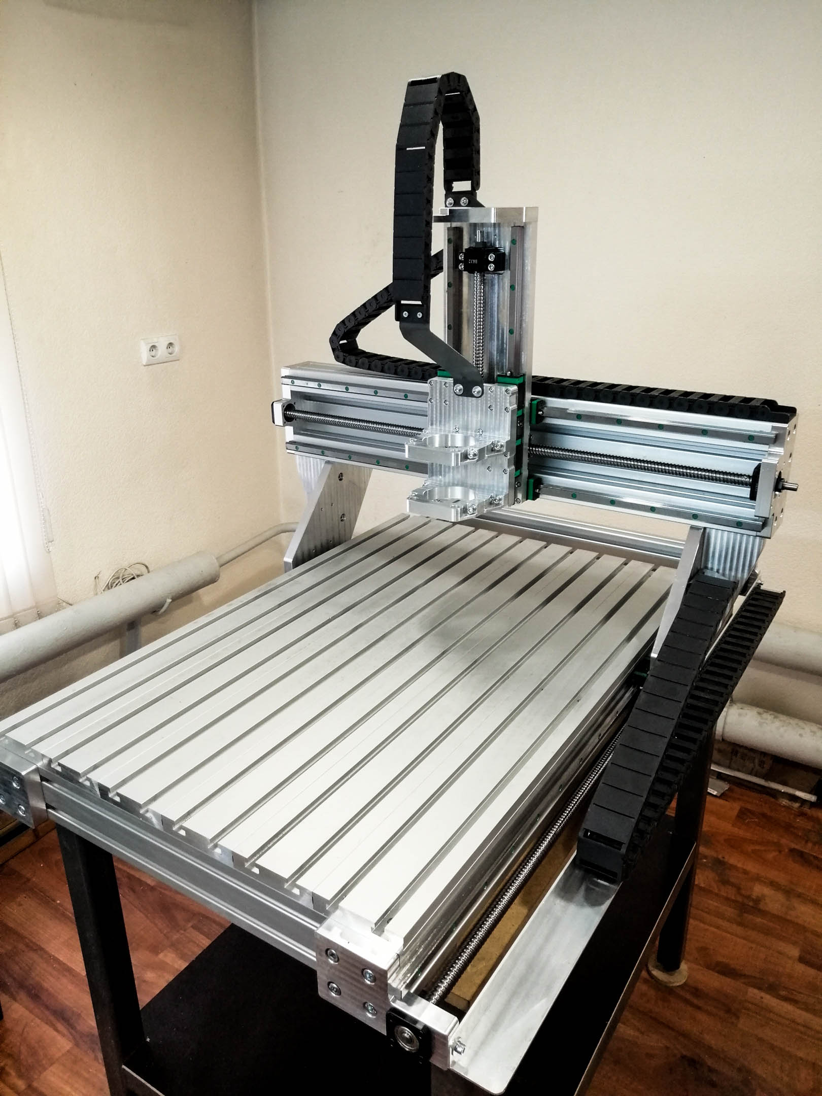

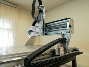

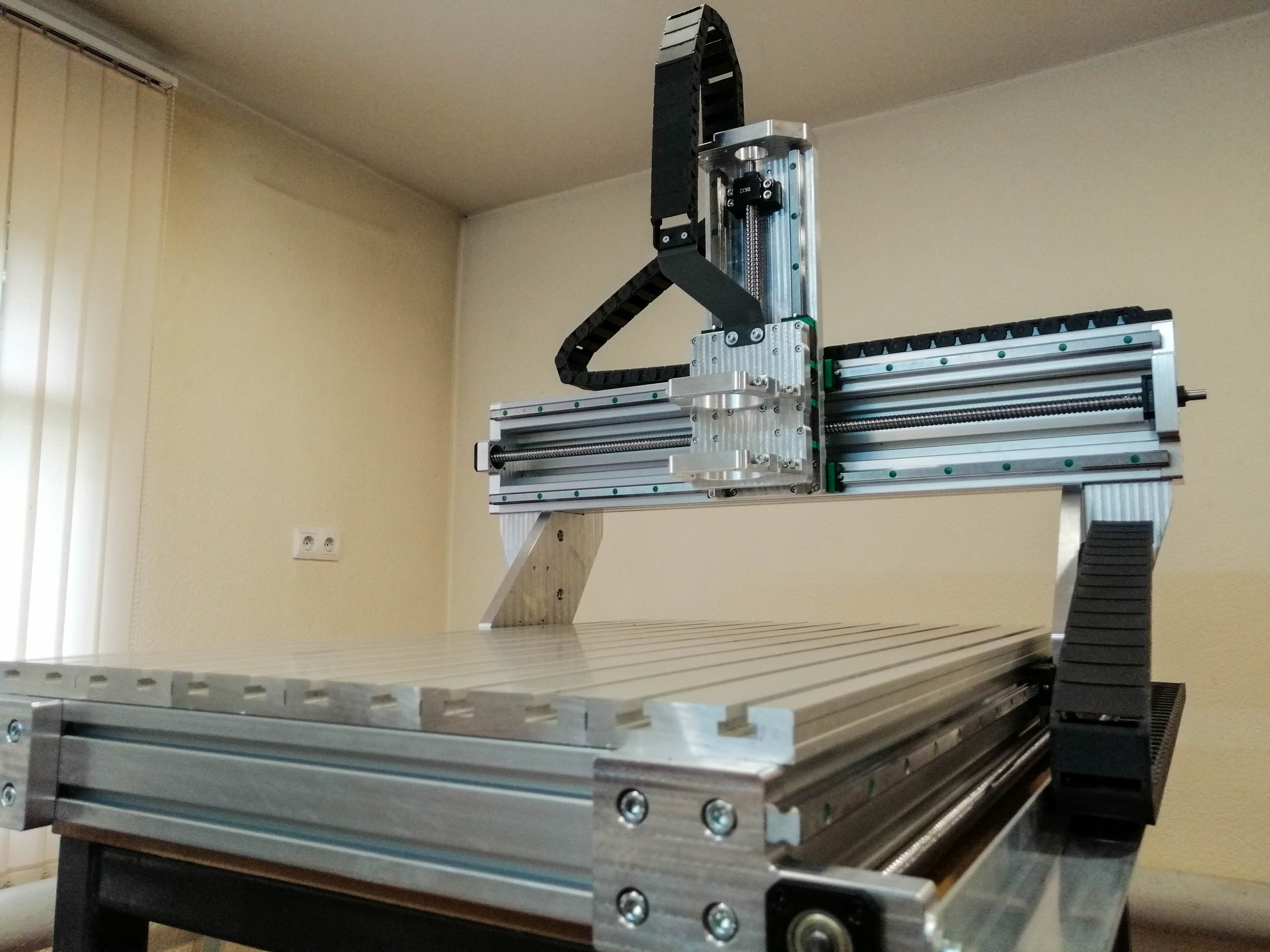

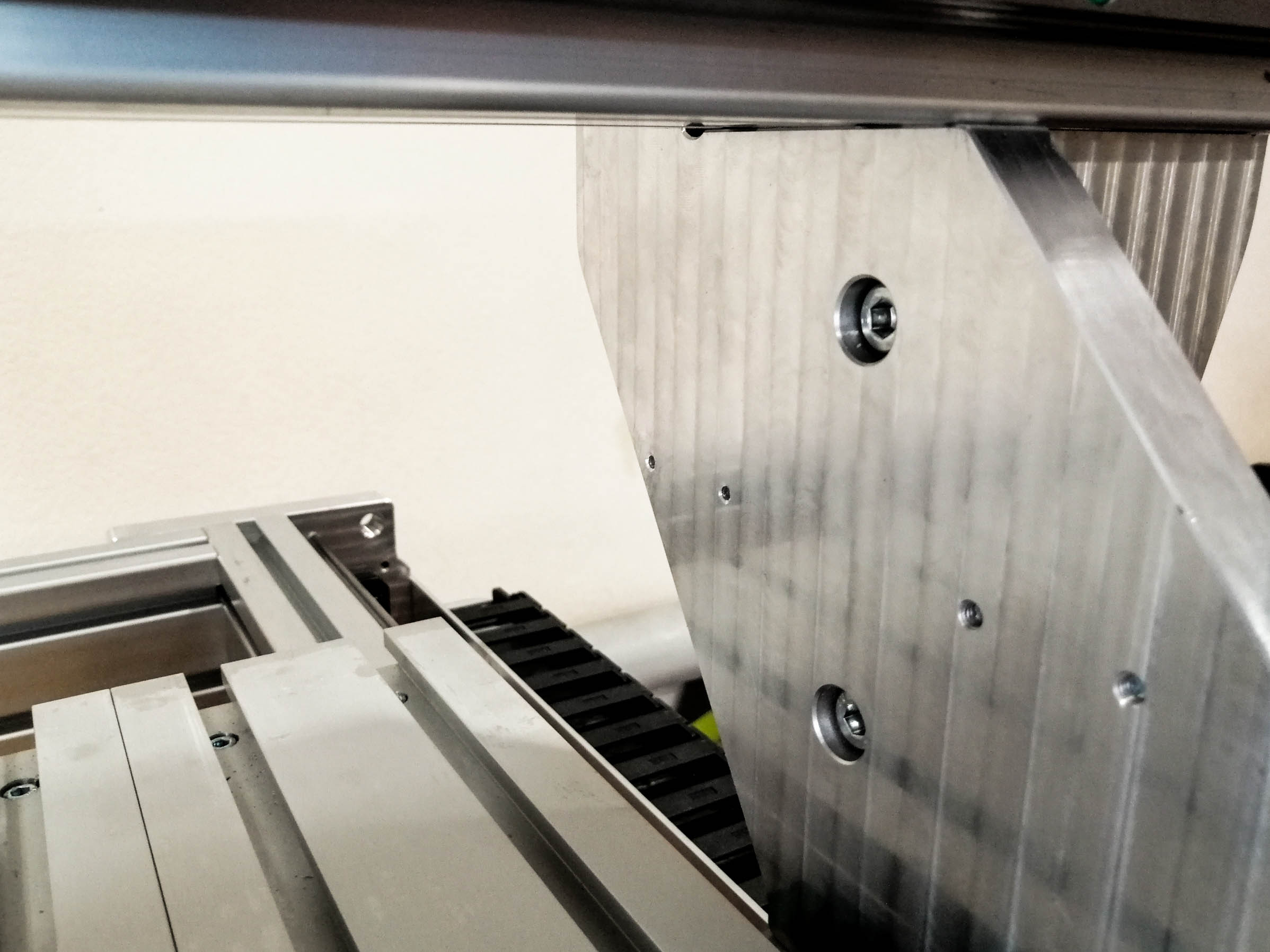

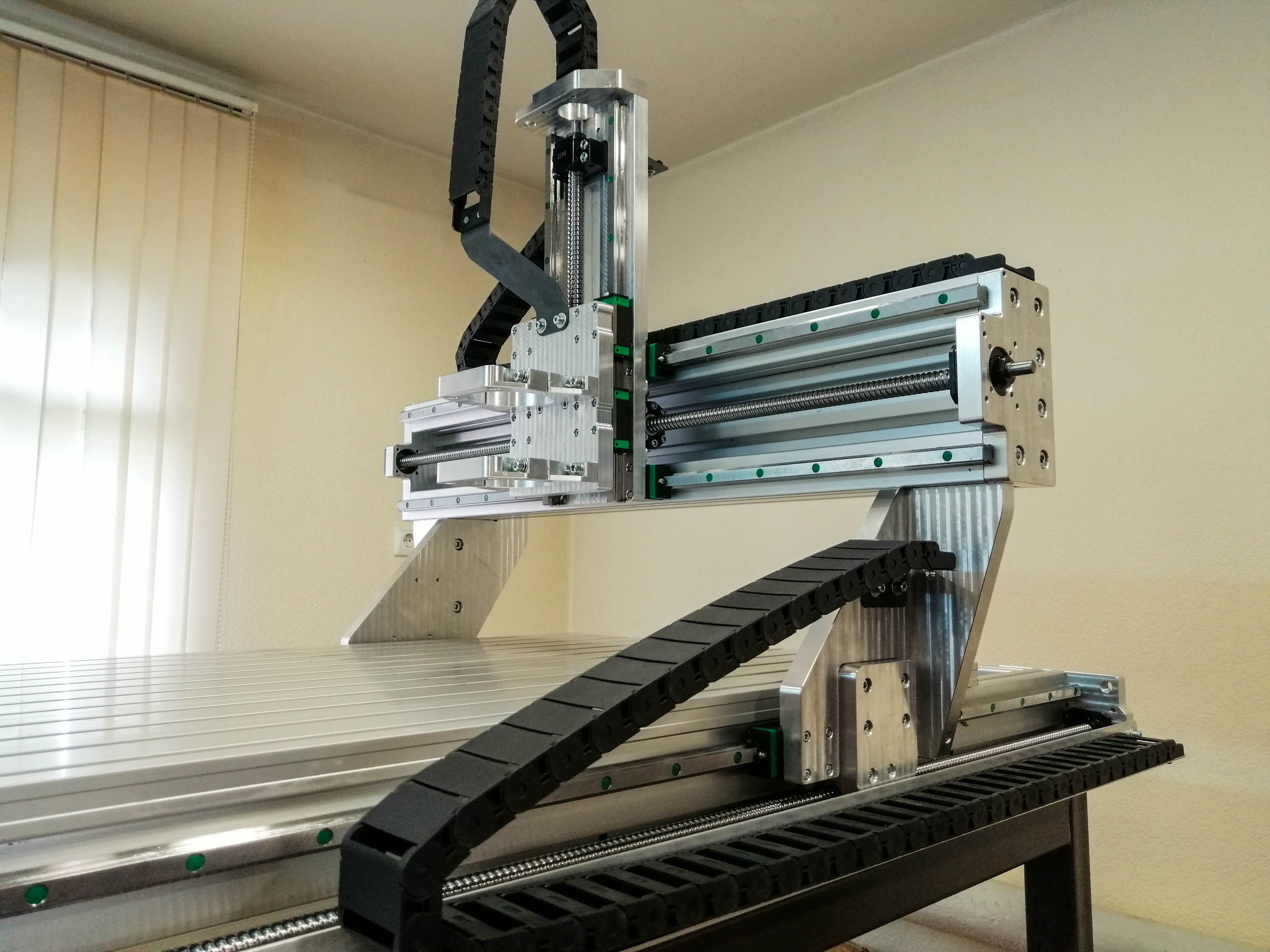

Всем привет. Не много фоточек механики очередного двухвинтовика.
W-series 6090_1 (1).jpg (6067 просмотров) <a class='original' href='./download/file.php?id=203631&mode=view' target=_blank>Загрузить оригинал (341.17 КБ)</a>
W-series 6090_1 (2).jpg (6067 просмотров) <a class='original' href='./download/file.php?id=203632&mode=view' target=_blank>Загрузить оригинал (464.36 КБ)</a>
W-series 6090_2.jpg (6067 просмотров) <a class='original' href='./download/file.php?id=203633&mode=view' target=_blank>Загрузить оригинал (346.1 КБ)</a>
W-series 6090_3.jpg (6067 просмотров) <a class='original' href='./download/file.php?id=203634&mode=view' target=_blank>Загрузить оригинал (313.71 КБ)</a>
W-series 6090_7.jpg (6067 просмотров) <a class='original' href='./download/file.php?id=203635&mode=view' target=_blank>Загрузить оригинал (357.92 КБ)</a>
W-series 6090_8.jpg (6067 просмотров) <a class='original' href='./download/file.php?id=203636&mode=view' target=_blank>Загрузить оригинал (393.54 КБ)</a>
W-series 6090_15.jpg (6067 просмотров) <a class='original' href='./download/file.php?id=203637&mode=view' target=_blank>Загрузить оригинал (278.39 КБ)</a>
W-series 6090_16.jpg (6067 просмотров) <a class='original' href='./download/file.php?id=203638&mode=view' target=_blank>Загрузить оригинал (254.91 КБ)</a>
W-series 6090_17.jpg (6067 просмотров) <a class='original' href='./download/file.php?id=203639&mode=view' target=_blank>Загрузить оригинал (356.33 КБ)</a>
W-series 6090_19.jpg (6067 просмотров) <a class='original' href='./download/file.php?id=203640&mode=view' target=_blank>Загрузить оригинал (286.83 КБ)</a>
Re: W-series
будет мега сэкси если придумаешь как избавиться от кабельканала на станине

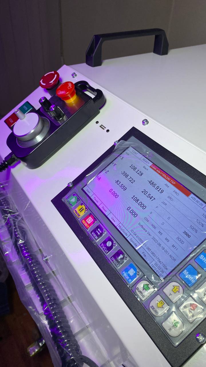

Всем привет!. На станки теперь ставлю контроллеры DDCS
photo_2023-02-10_22-39-39.jpg (5312 просмотров) <a class='original' href='./download/file.php?id=207200&mode=view' target=_blank>Загрузить оригинал (102.79 КБ)</a>
photo_2023-02-10_22-38-44.jpg (5312 просмотров) <a class='original' href='./download/file.php?id=207201&mode=view' target=_blank>Загрузить оригинал (76.78 КБ)</a>
photo_2023-02-10_22-38-41.jpg (5312 просмотров) <a class='original' href='./download/file.php?id=207202&mode=view' target=_blank>Загрузить оригинал (36.08 КБ)</a>
photo_2023-02-10_22-37-38.jpg (5312 просмотров) <a class='original' href='./download/file.php?id=207203&mode=view' target=_blank>Загрузить оригинал (144.12 КБ)</a>

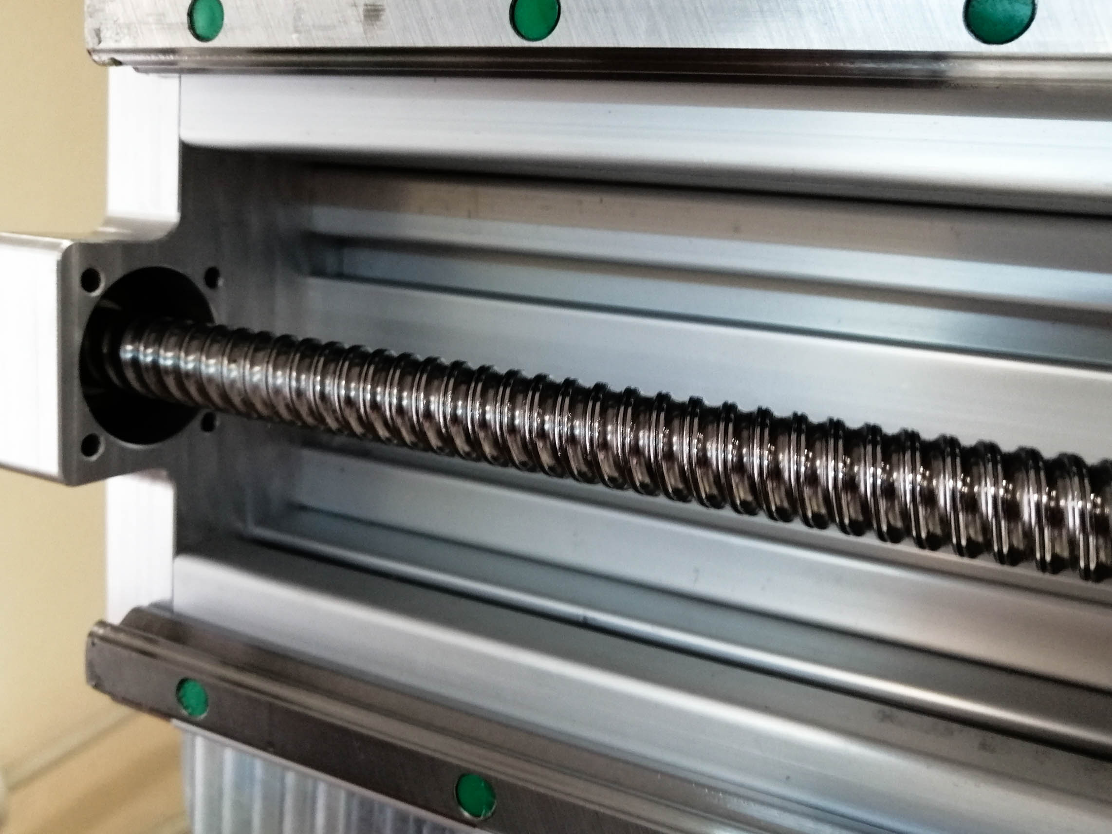

вопрос: профиль портала похож на OB-60160-BP от rsi-llc.ru, если это он - то какие от него впечатления?
как он по геометрии?
как к стойкам крепите?
Samodelkin 88
Сообщения: 966
Репутация: 727
Откуда: Курган
Re: W-series
Vasily_A писал(а): ↑26 мар 2023, 19:05 вопрос: профиль портала похож на OB-60160-BP от rsi-llc.ru, если это он - то какие от него впечатления?
Здравствуйте. Это не он - это три толстостенных профиля 40х80 скрученных между собой буквой П. Профиль от RSI так же использовал- геометрия по прямолинейности очень хорошая, а вот в поперечном сечении не очень- нужно "пылить " базу под рельс. И размеры его отличаются от чертежа на сайте RSI в меньшую сторону, видимо при производстве не была учтена усадка материала.
Vasily_A
Сообщения: 32
Зарегистрирован: 15 мар 2013, 12:16
Репутация: 3
Настоящее имя: Василий
Откуда: Калуга
Re: W-series
Сообщение Vasily_A »
Ок, спасибо! Я именно на базу для рельс 20-х надеялся...
Samodelkin 88
Сообщения: 966
Репутация: 727
Откуда: Курган
Re: W-series
Балка портала крепится к боковинам и укосинам с помощью винтов в и сухарей пазах профиля.
А зачем на таком размере профиля 20-й рельс?
