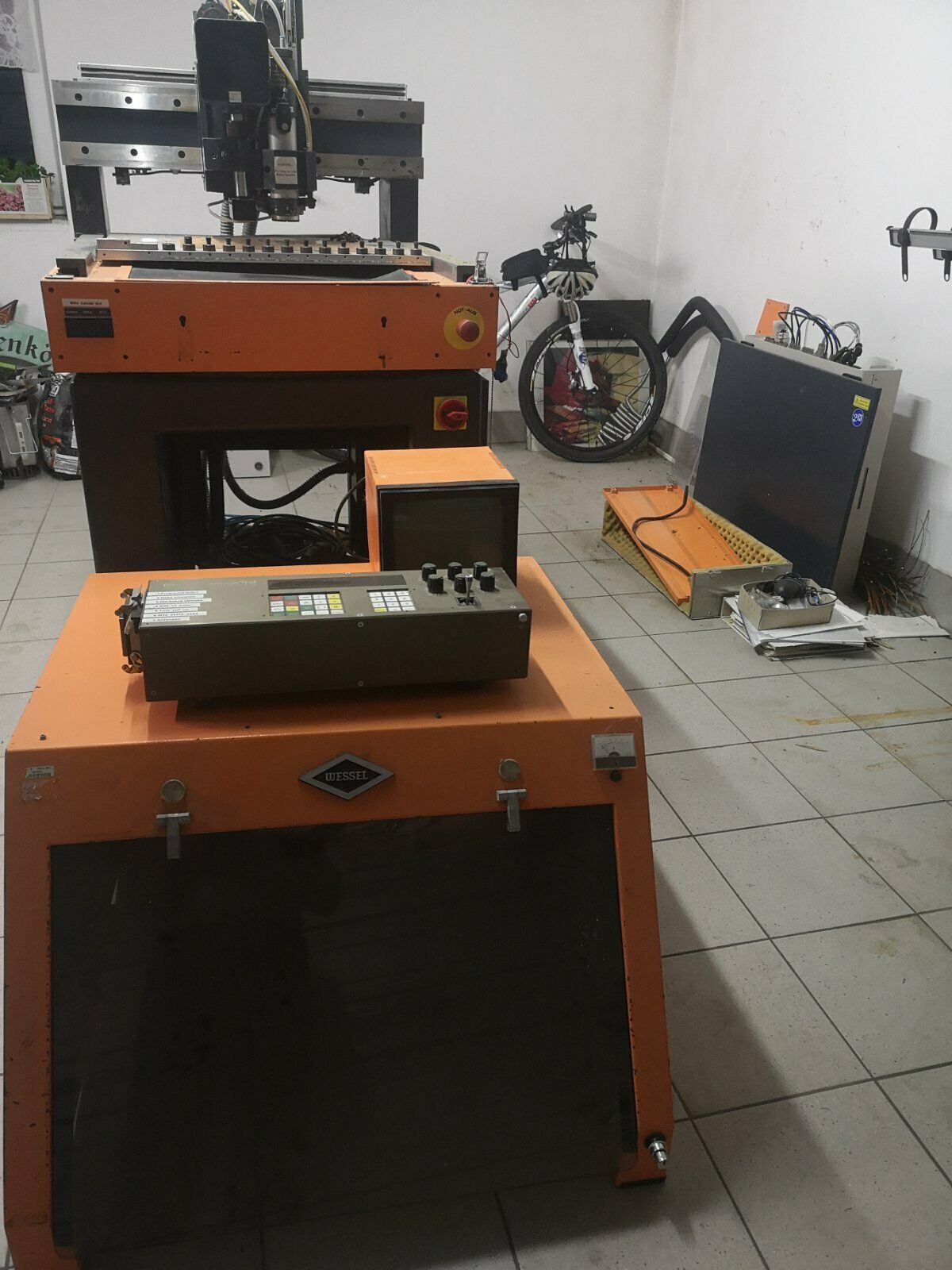

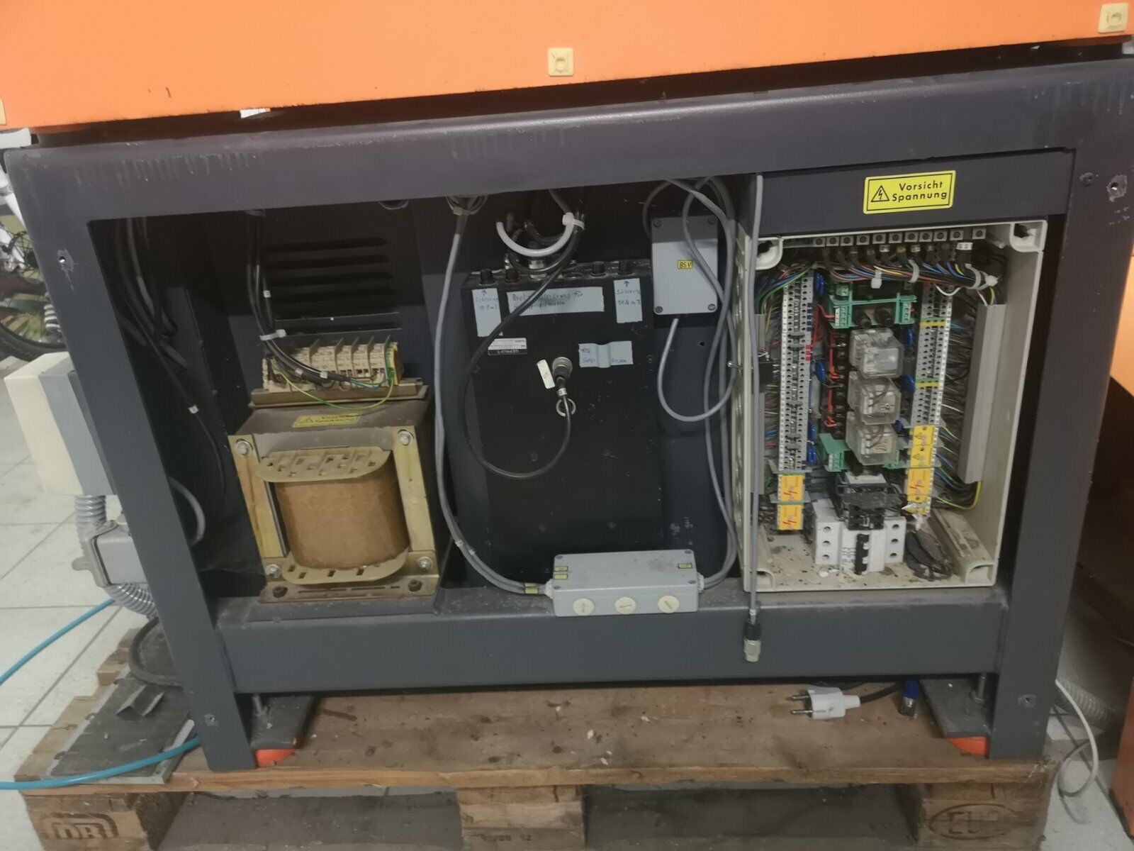

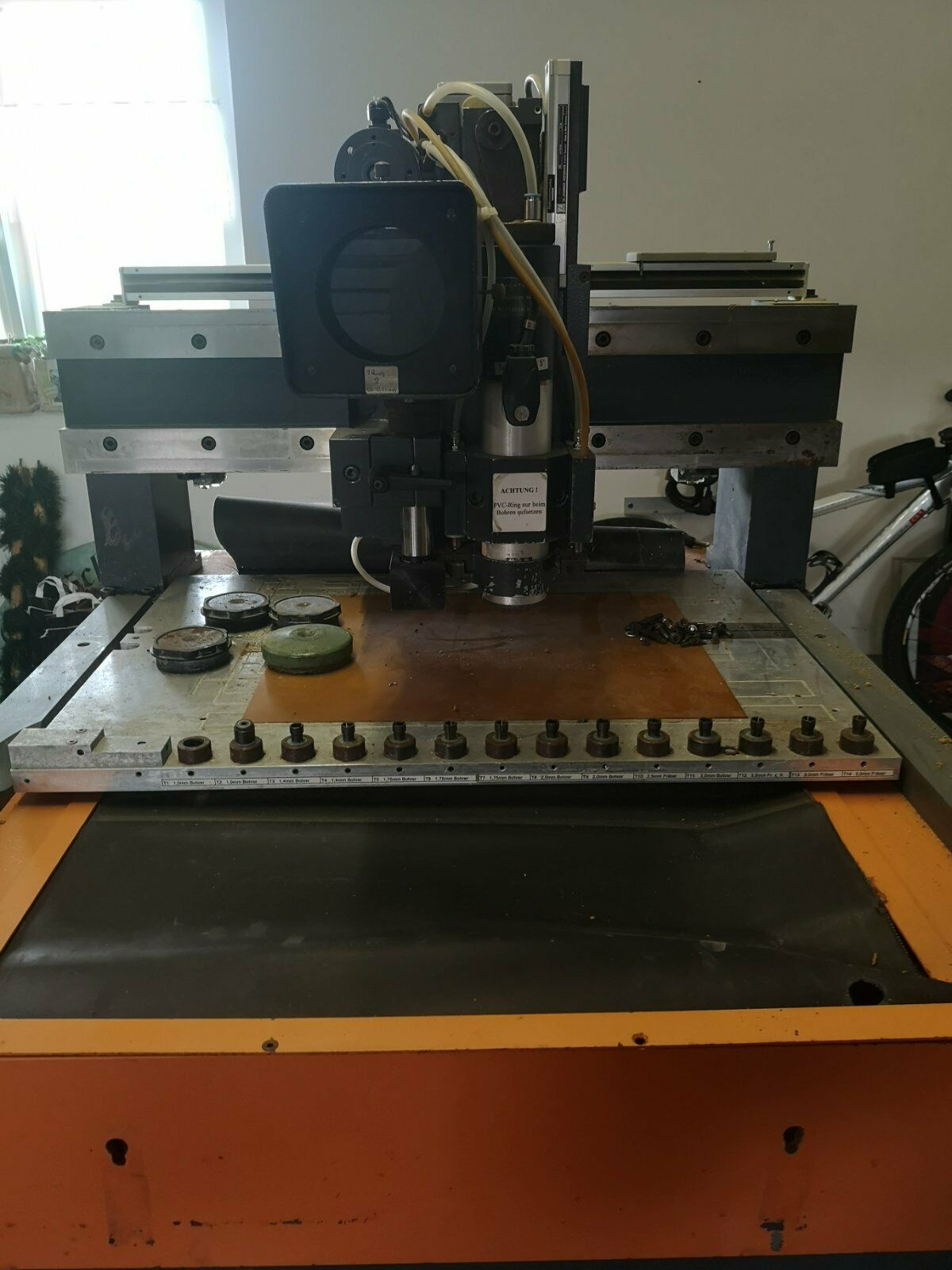

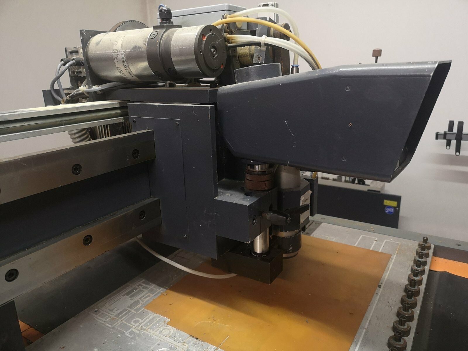

Описание станка, основные характеристики:ELMAR WESSEL KG Mdl. LBA 805, портальный фрезерный станок с ЧПУ, один шпиндель
Характеристики:
Максим. скорость позиционирования по осям X и Y ...... 12 м / мин
Максим. скорость подачи по оси Z ......................... 15 м / мин
Разрешение по осям X и Y ... 0,01 мм
Разрешение по оси Z ............................................ 0,1 мм, в моём случае модернизировано с завода.... 0,01мм
Рабочая зона станка составляет 420 мм x 560 мм. По Z пока примерно 50мм, но это не точно))
Максимальная скорость вращения сверлильного шпинделя 60 000 об / мин.
Сервомоторы:
Пусковой крутящий момент ................................... 1,5 Нм
Пусковой ток .................................. 3,8 А
Максимум. Скорость ......................................... 1450 об / мин
Регулятор напряжения? ............................... 42,0
Электрические характеристики ......... 220 В переменного тока / 60 Герц/ 2 кВА
Блок управления:
Электрические характеристики ..................... 220/240 В переменного тока / 50 Герц
Размеры ............................................... 44 1 / 2 дюйма Ш x 40 3/4 дюйма Г x 55 3/4 дюйма В
Обрабатываемые материалы:всё мягенькое, люминь и прочие пластики с деревяхами))
Ориентировочный бюджет: он есть, в пределах разумного

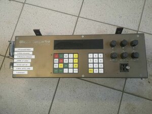

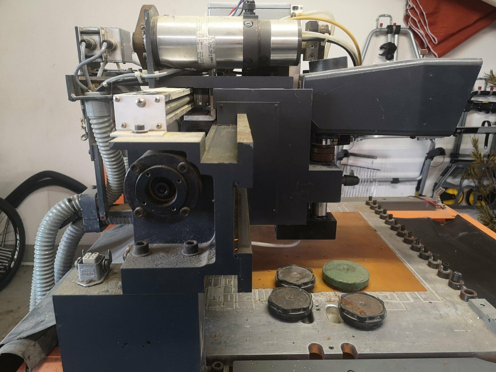

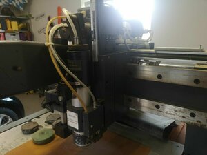

Фото станка:
1.JPG (2218 просмотров) <a class='original' href='./download/file.php?id=195423&mode=view' target=_blank>Загрузить оригинал (193.35 КБ)</a>
2.JPG (2218 просмотров) <a class='original' href='./download/file.php?id=195424&mode=view' target=_blank>Загрузить оригинал (185.04 КБ)</a>
3.JPG (2218 просмотров) <a class='original' href='./download/file.php?id=195425&mode=view' target=_blank>Загрузить оригинал (180.84 КБ)</a>
4.JPG (2218 просмотров) <a class='original' href='./download/file.php?id=195426&mode=view' target=_blank>Загрузить оригинал (153.7 КБ)</a>
5.JPG (2218 просмотров) <a class='original' href='./download/file.php?id=195427&mode=view' target=_blank>Загрузить оригинал (165.26 КБ)</a>
6.JPG (2218 просмотров) <a class='original' href='./download/file.php?id=195428&mode=view' target=_blank>Загрузить оригинал (273.41 КБ)</a>
7.JPG (2218 просмотров) <a class='original' href='./download/file.php?id=195429&mode=view' target=_blank>Загрузить оригинал (240.95 КБ)</a>
8.JPG (2218 просмотров) <a class='original' href='./download/file.php?id=195430&mode=view' target=_blank>Загрузить оригинал (104.57 КБ)</a>
9.JPG (2218 просмотров) <a class='original' href='./download/file.php?id=195431&mode=view' target=_blank>Загрузить оригинал (103.63 КБ)</a>
10.JPG (2218 просмотров) <a class='original' href='./download/file.php?id=195432&mode=view' target=_blank>Загрузить оригинал (100.74 КБ)</a>
11.JPG (2218 просмотров) <a class='original' href='./download/file.php?id=195433&mode=view' target=_blank>Загрузить оригинал (95.73 КБ)</a>
12.JPG (2218 просмотров) <a class='original' href='./download/file.php?id=195434&mode=view' target=_blank>Загрузить оригинал (122.21 КБ)</a>

Вопросы: Их много, пока обдумываю какую систему управления ЧПУ выбрать.
В частности EdingCNC +YAPSC?, KMotionCNC (kflop+ kanalog)? и другие доступные по цене обычным людям.
Менять ли сервомоторы тоже, или........

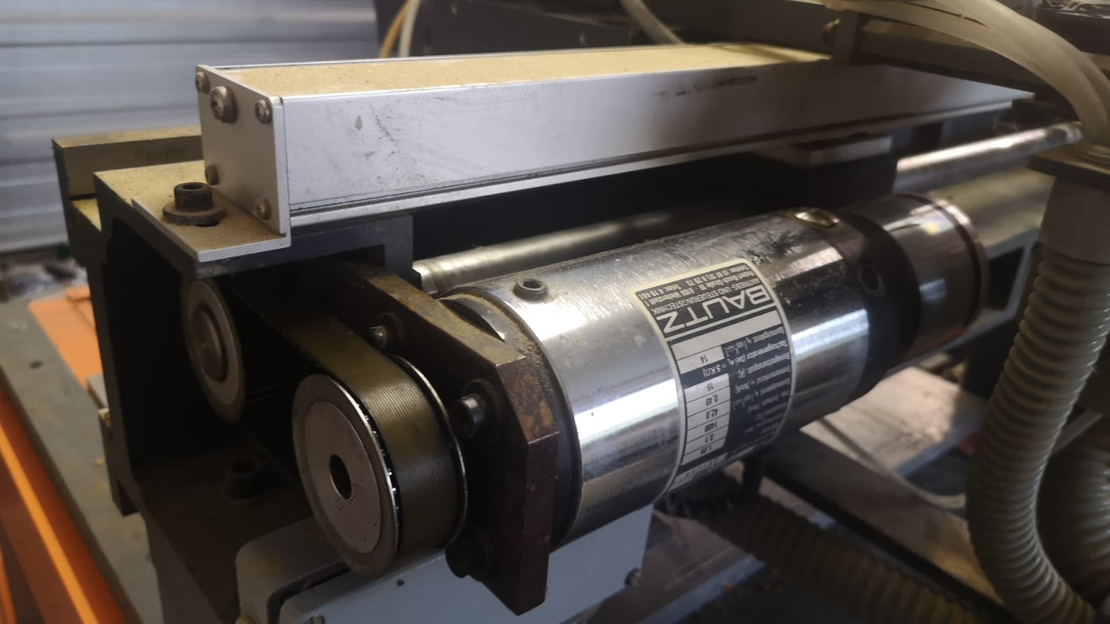

На станке стоят щеточные сервы с тахометром (ессно пока планирую аналоговые драйвера ADVANCED Motion Controls или аналогичные), две линейки Heidenhain LS 503 и на Z Heidenhain LS 303
ls_303.pdf
(734.08 КБ) 131 скачивание

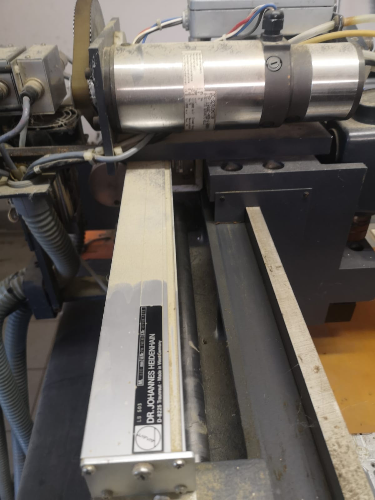

. Линейки подключены к коробочкам видимо аналогичным Heidenhain_EXE
Heidenhain_EXE.pdf
(13.31 МБ) 478 скачиваний
, то бишь на выходе должен быть диф. сигнал. От линеек мне избавиться не получится, т.к. ШВП ХУ некой конструкции при которой возможен сдвиг стола У или каретки Х по достижению некоего момента.
по YAPSC информация разрозненная, пока мне не совсем понятная, позже определюсь с вопросами......
Ну и добро пожаловать к обсуждению всего и вся......))

В первую очередь забыть про эти сервы и заменить их на современные. С аналогом имеет смысл связываться, когда родные привода большого размера и их замена не бюджетна. Здесь же можно без напряга найти совершенно доступные комплекты. Причем цена приводов скорее всего получится меньше, чем комплект АМС + Kflop+kanalog. На Directlot предложений масса.
Ос по линейкам вполне себе неплохо живет в Linuxcnc.

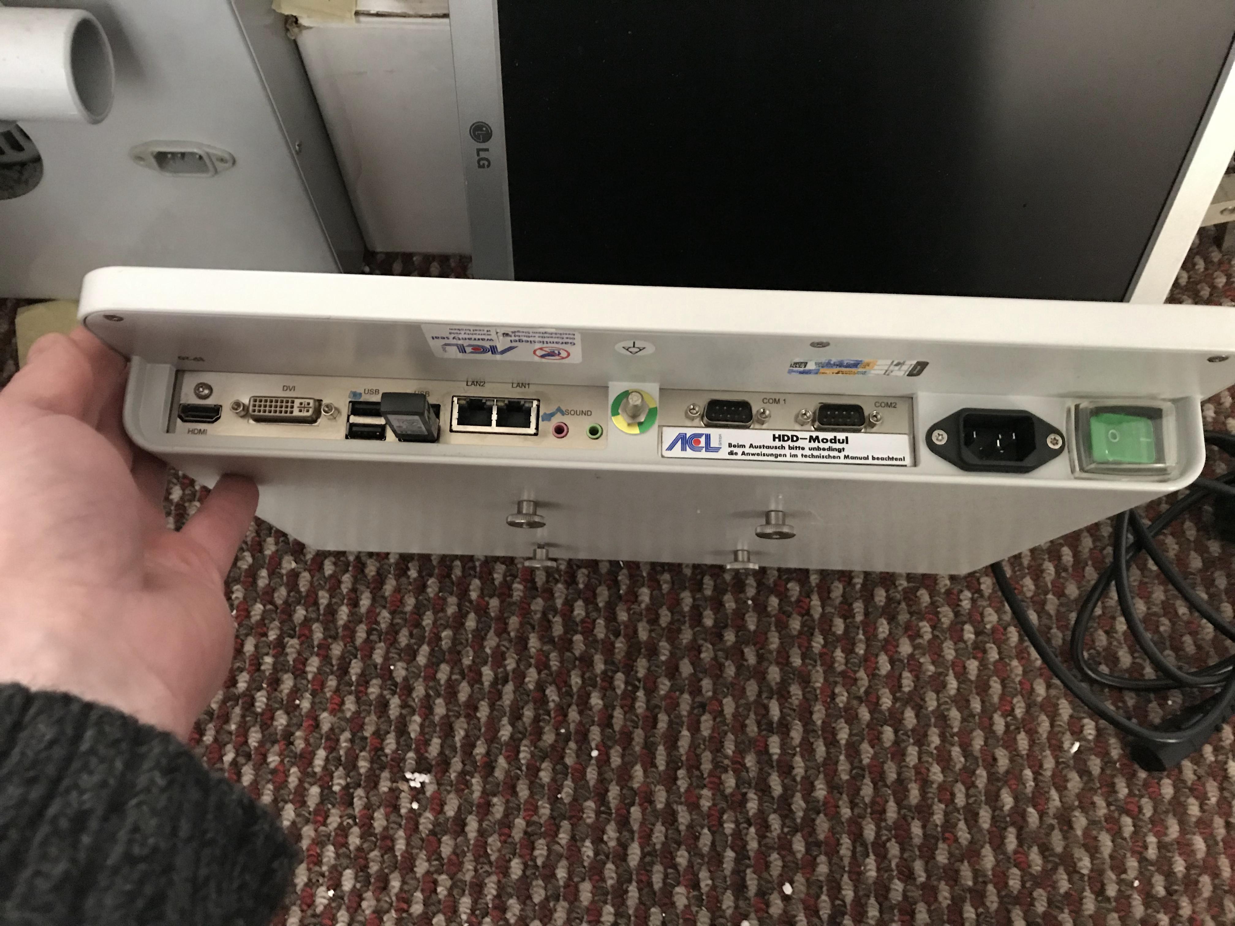

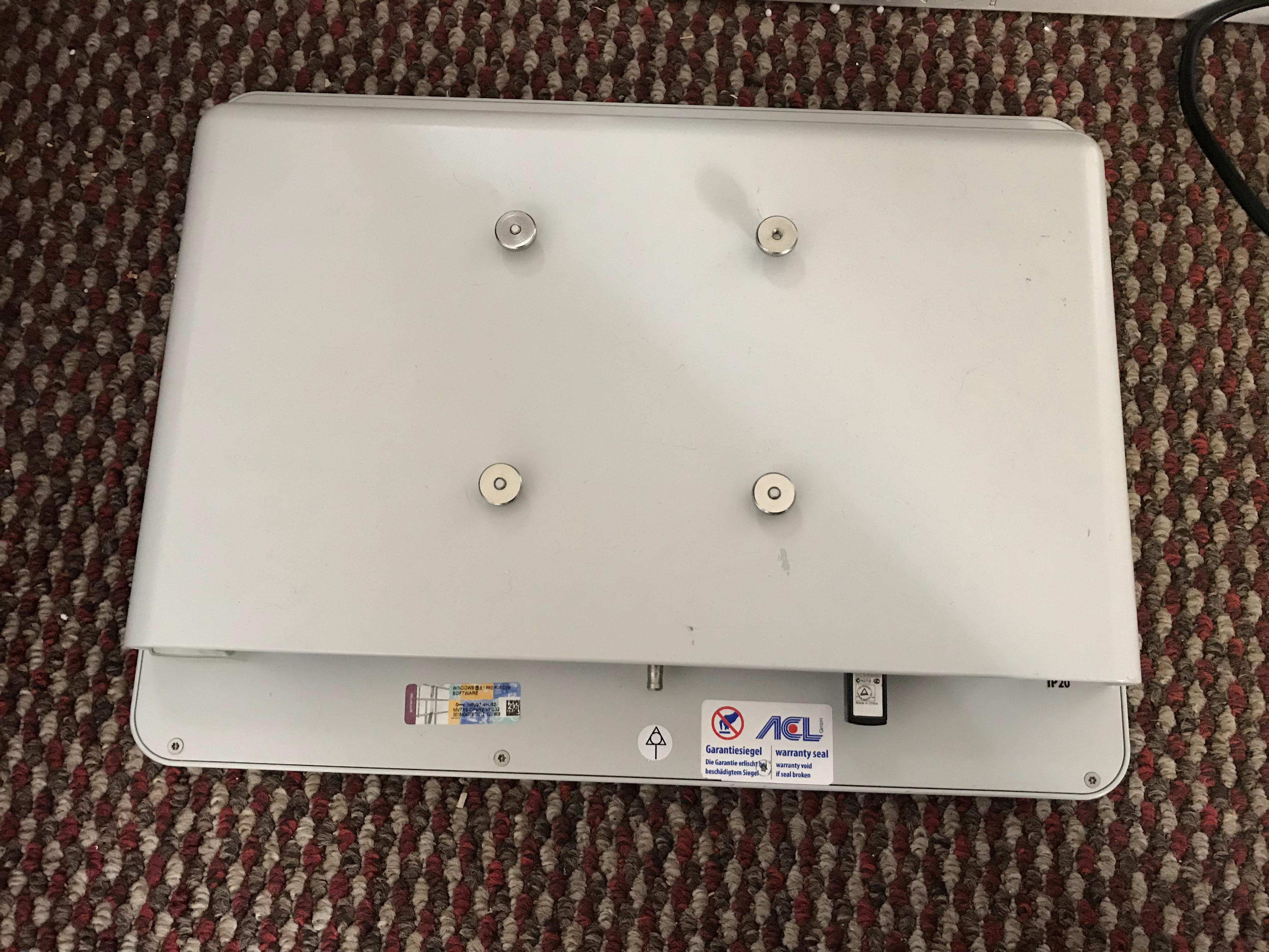

CL OP PC OR-PC 15LP AIO Medizinischer Panel-PC für kritische Bereiche / Veterinärmedizin
CPU: Intel Core i5 3337U 1,80 GHz
RAM: 4GB
SSD: 120GB
HDMI /DVI Ausgang
Win 10 Pro Mit Lizenz
Display: 15''Zoll Maximale Auflösung 1920x1080 (Full-HD) Mit Touch Display
Lüfterloses Kühlkonzept ohne bewegliche Bauteile
Vesa 10, IP20

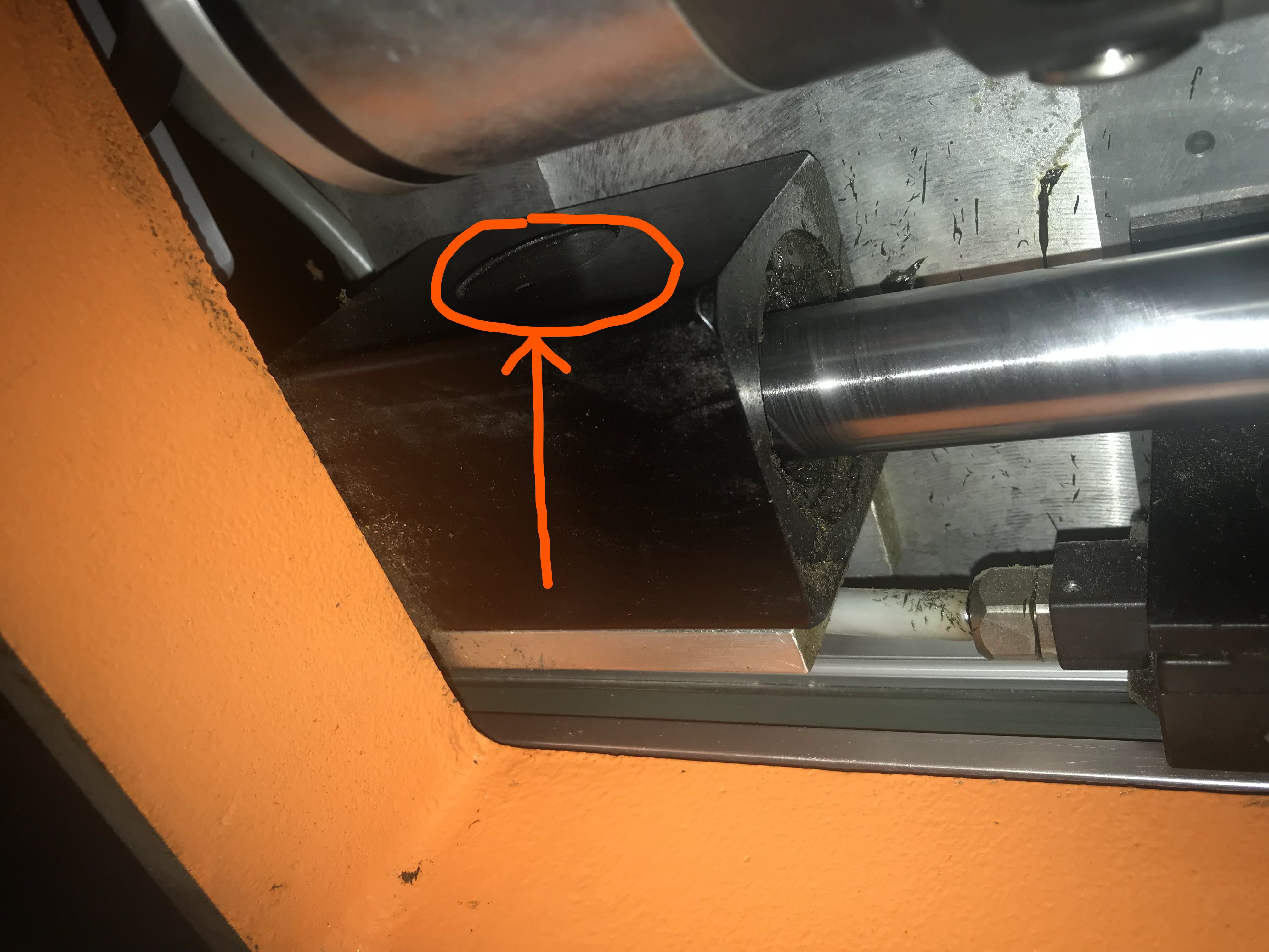

Очень похоже на какой-то магнитный привод. Можно убедиться поднеся небольшой стальной пруток к валу и поводив вдоль - должен перемещаться рывками. Хотя как смогли намагнитить вал по спирали не представляю.

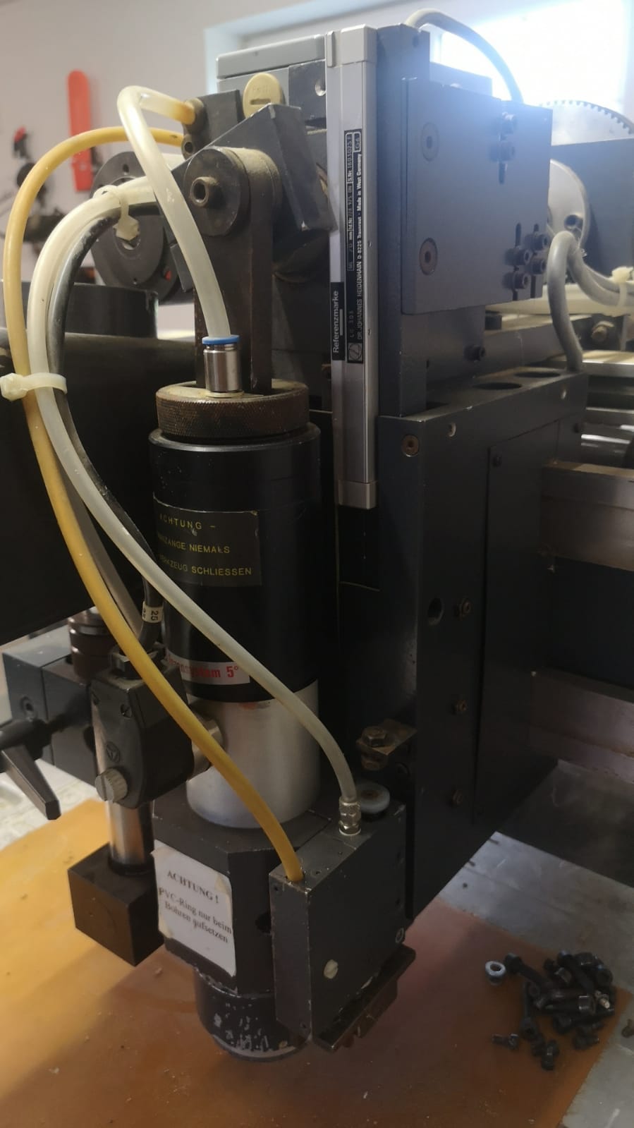

который судя по выбору шпинделя W-62-3.5 исходя из спецификации
Specifications.PDF
(640.83 КБ) 399 скачиваний

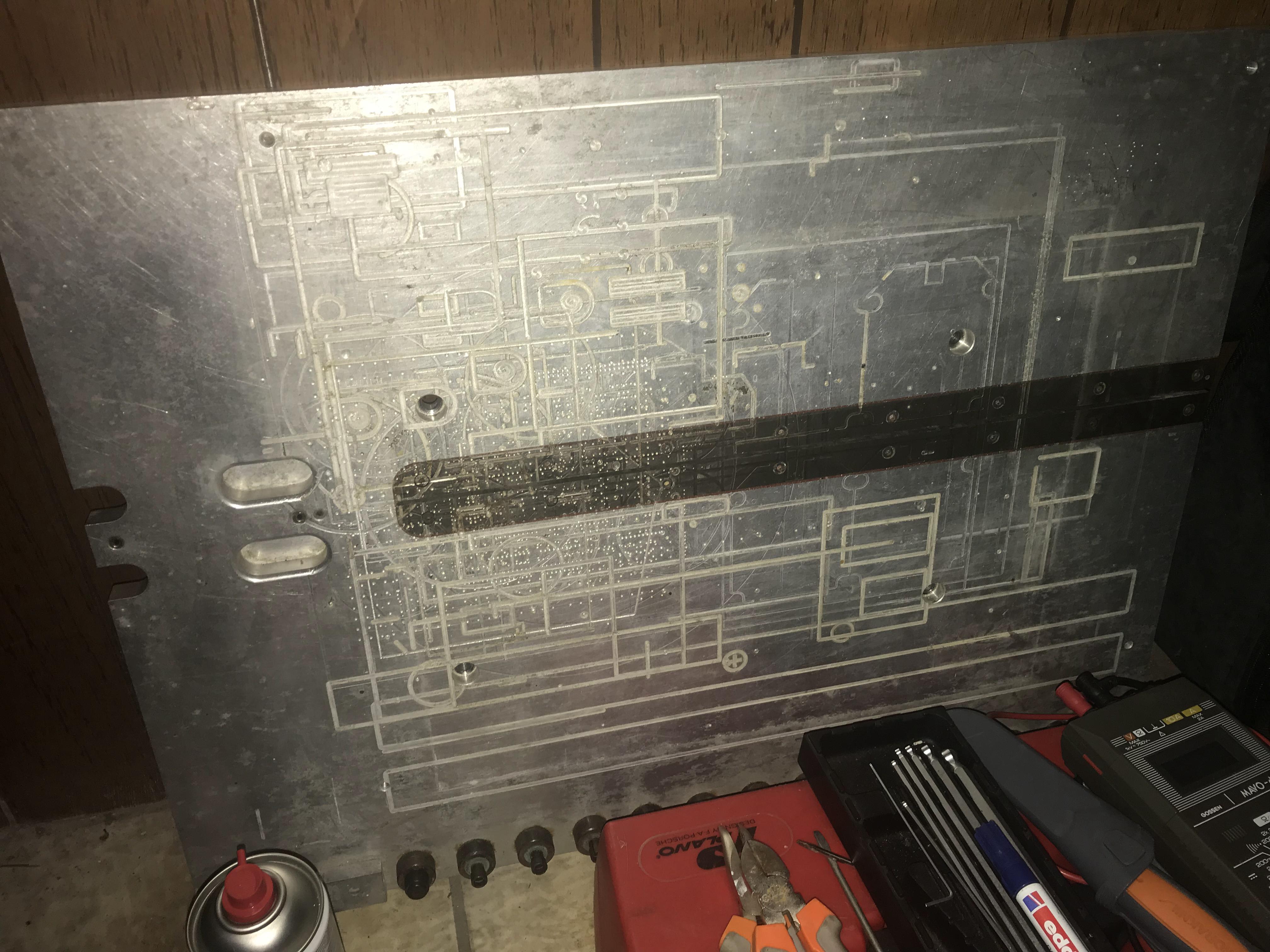

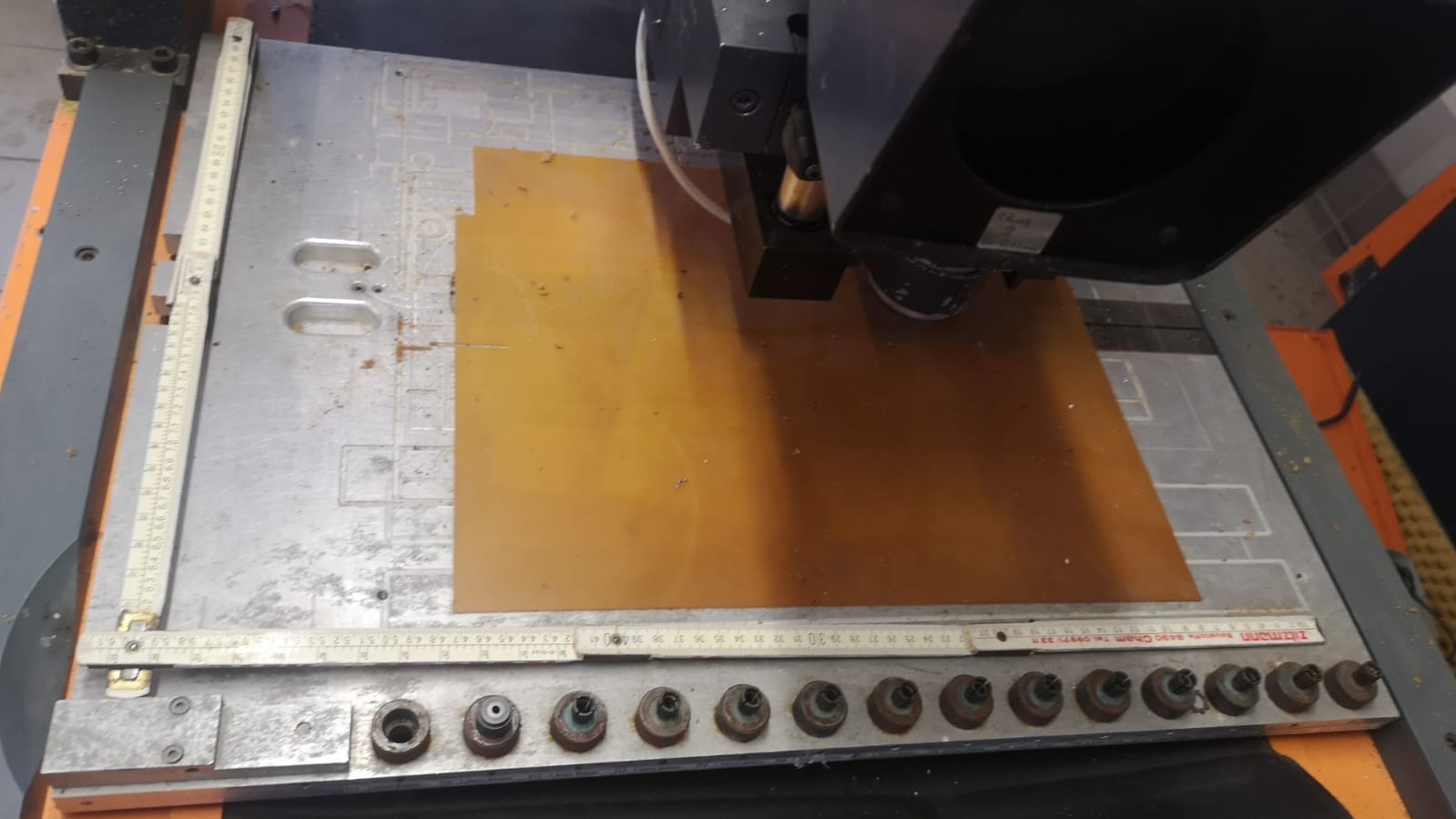

в основном для фрезерования. В 1995 станок выкупил Manfred Zolner Elektrotechnischefabrik, видимо потому что он красивый)))

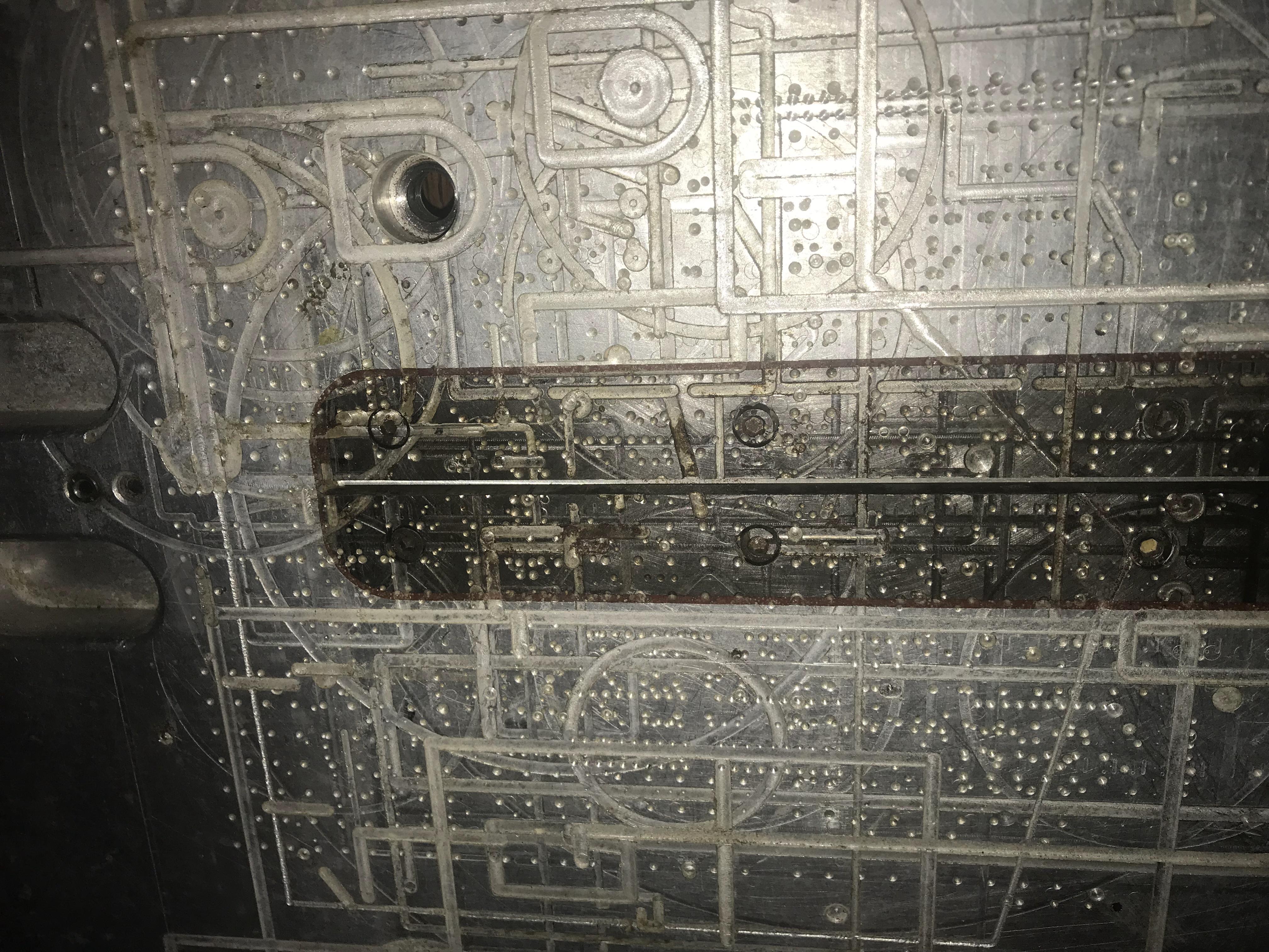

2021_05_18_23_33_IMG_1095.JPG (2029 просмотров) <a class='original' href='./download/file.php?id=195538&mode=view' target=_blank>Загрузить оригинал (811.11 КБ)</a>
Ребята иногда промахивались, следы на столе тому подтверждение
2021_05_20_07_17_IMG_1102.JPG (2029 просмотров) <a class='original' href='./download/file.php?id=195535&mode=view' target=_blank>Загрузить оригинал (1.09 МБ)</a>
иногда в сталь
2021_05_20_07_18_IMG_1103.JPG (2029 просмотров) <a class='original' href='./download/file.php?id=195536&mode=view' target=_blank>Загрузить оригинал (1.81 МБ)</a>
ладно, без обид, я сам сначала когда приехал забирать прибалдел и испугался)) но отступать было некуда, да и 600 километров крюк...., а ценник в 350 евро был сладок.....

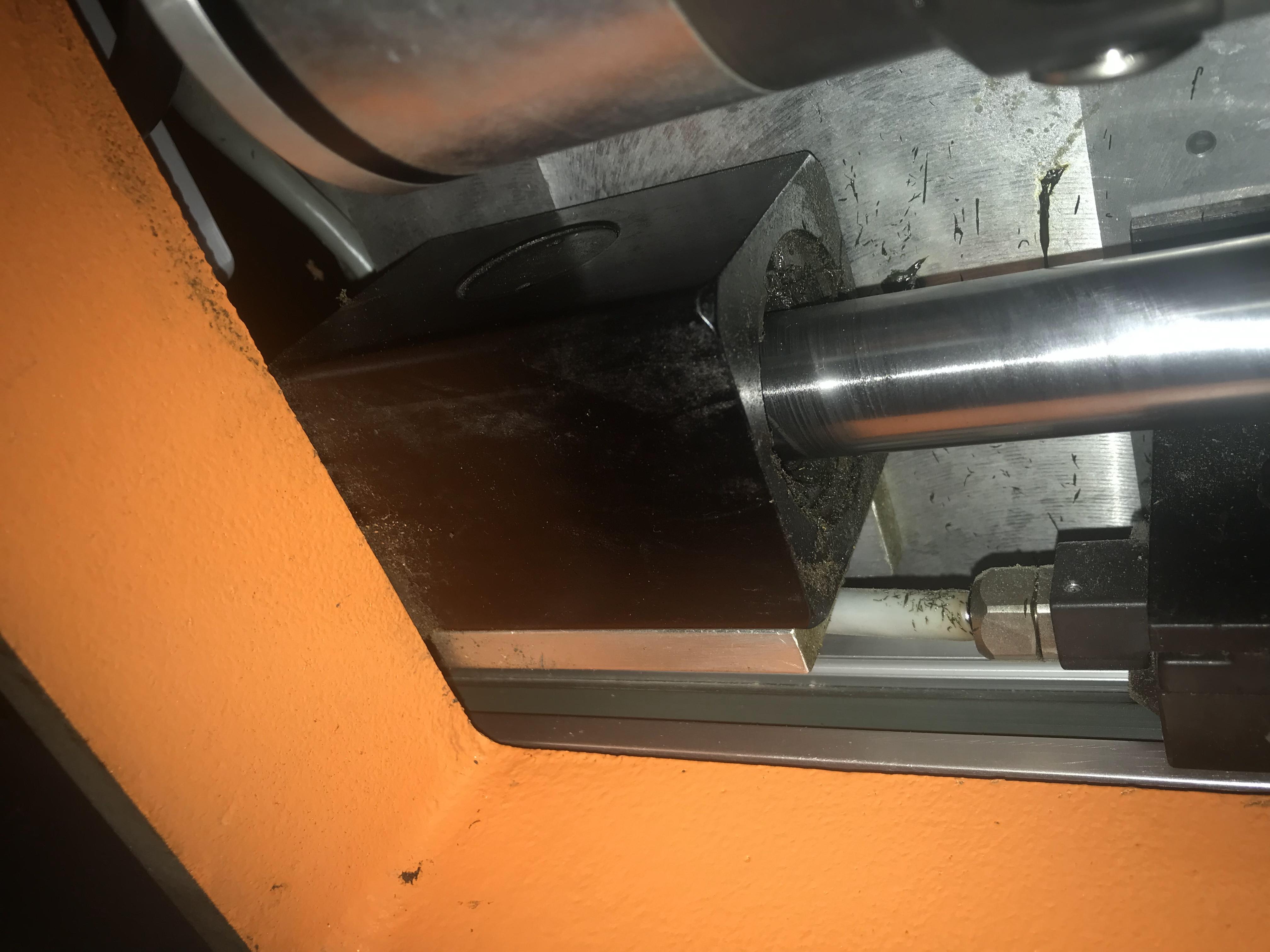

Спасибо за мнение!! Валы я пока всё же оставлю, попробую, нашёл описание-проскальзывание-аварийный режим.

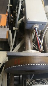

nevkon писал(а): Очень похоже на какой-то магнитный привод.

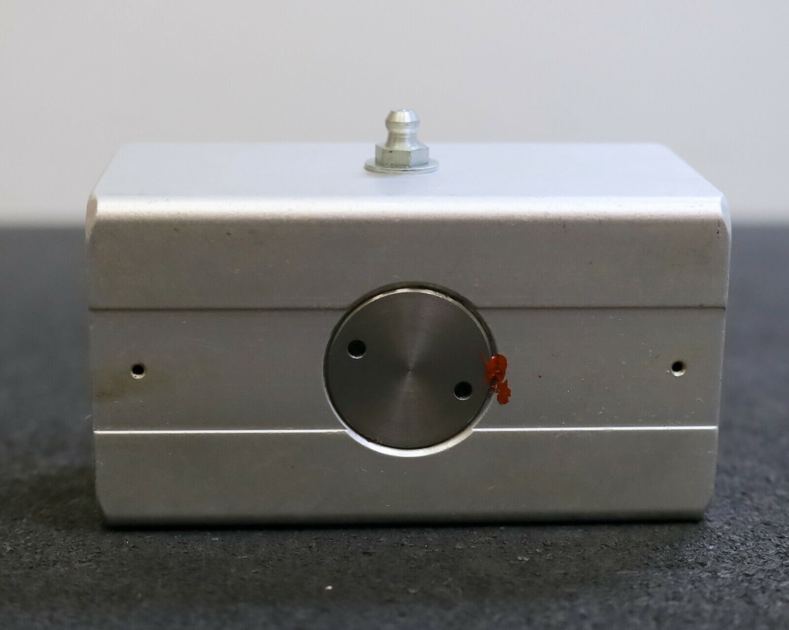

нет, магнитов там нет, по немецки эта штука называется Wälzmutter
2021_05_20_07_15_IMG_1099.JPG (2029 просмотров) <a class='original' href='./download/file.php?id=195537&mode=view' target=_blank>Загрузить оригинал (742.08 КБ)</a>
принцип действия в видео:https://youtu.be/Eb7G9nHcn4Y
или на страничке производителя: Uhing Wälzmutter - entdecken Sie neue Möglichkeiten!
осповные плюсы:
Преимущества:
Без люфта
Приводные гайки не имеют люфта и успешно используются в измерительных машинах вместе с системами измерения длины в микрометровом диапазоне.
Гигиенические
Благодаря гладкому валу и аксессуарам, таким как сальники, их также можно использовать в пищевой промышленности, где необходимо соблюдать высокие гигиенические требования.
Тихие
Приводная гайка вращается очень тихо и благодаря небольшому монтажному пространству и небольшому размеру она очень хорошо подходит для медицинского оборудования и фармацевтической техники.

Сообщения: 2096
Re: Модернизация ELMAR WESSEL LBA 805-1
Вообще система привода довольно интересная (гугл транслейт):
"Наш «свободный переключатель» гарантирует, что приводная гайка может свободно перемещаться на валу.
Регулируемая сила тяги защищает людей и товары.
Сцепленные приводные гайки могут увеличить усилие.
Приводные гайки могут быть оснащены разными значениями шага
На одной волне возможны левые и правые наклоны."
Если я правильно понял ищите как настроить - усилие проскальзывания регулируется от свободного до полного непроскальзывания. Возможно где-то настройка или сбилась или покрутили ее.
Одно не могу понять - как не прокатываются дорожки на валу. Оборудование ведь не новое, а никаких серьезных выработок не наблюдается.

nevkon писал(а): Если я правильно понял ищите как настроить - усилие проскальзывания регулируется от свободного до полного непроскальзывания. Возможно где-то настройка или сбилась или покрутили ее.
есть там регулировка преднатяга, правда производитель гарантии лишеет если покрутить))

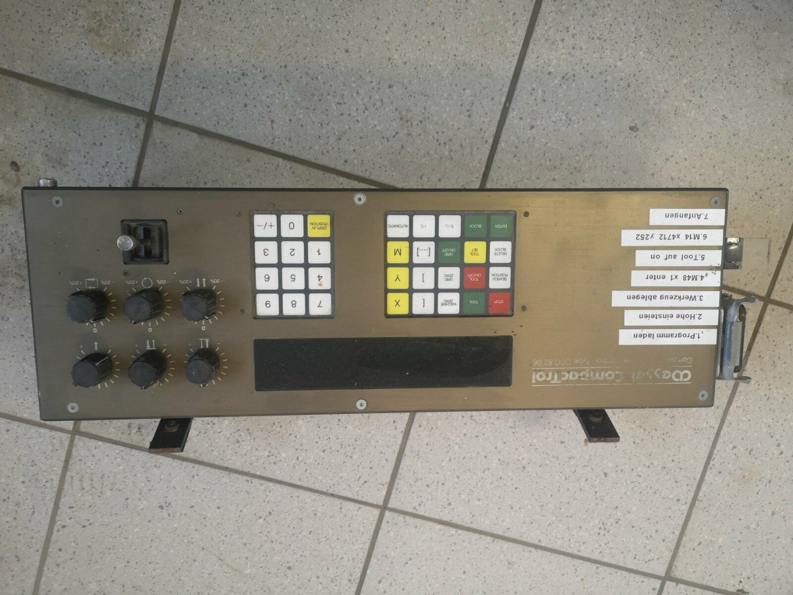

Kost_irk писал(а): Родной телевизор не арбайтен? Хоть бы включили, может появится понимание исправности мотров, приводов, шпинделя, линеек.
там загрузка с кассеты, её к сожалению нет. Вторым вариантом, который использовали предыдущие хозяева- загрузка с компа, нужен комп с флоппи дисководом, или двумя есть диски 3.5 и 5.25 в комплекте и всё это грузится из под дос. честно возиться неохота. сервы крутятся хорошо- они от простого БП легко проверяются. до шпинделя ещё не добрался, по вечерам времени мало, пока разборка, очистка, смазка.

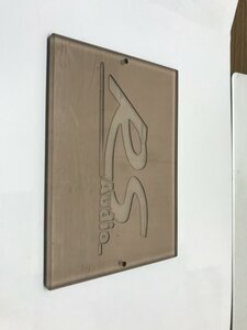

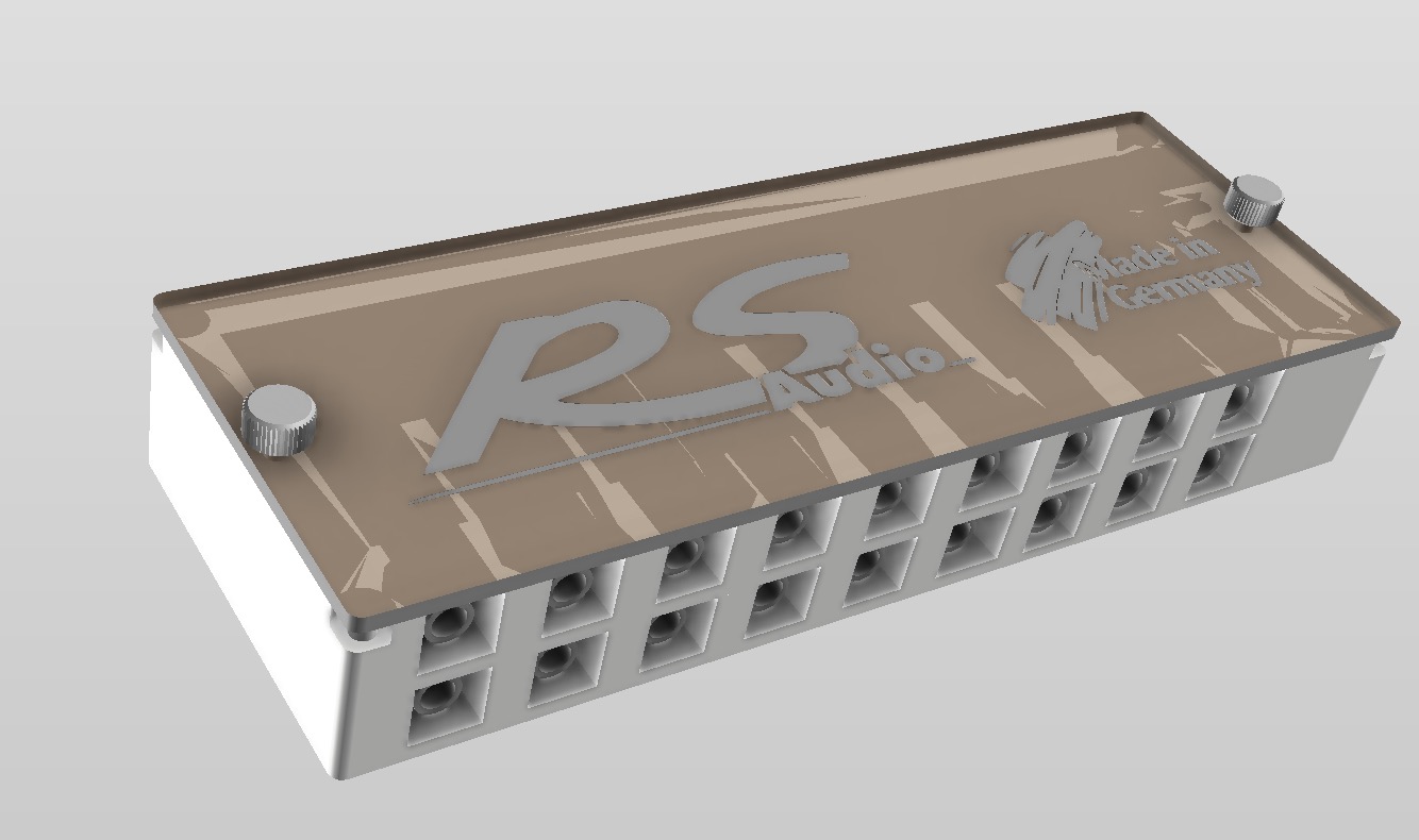

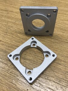

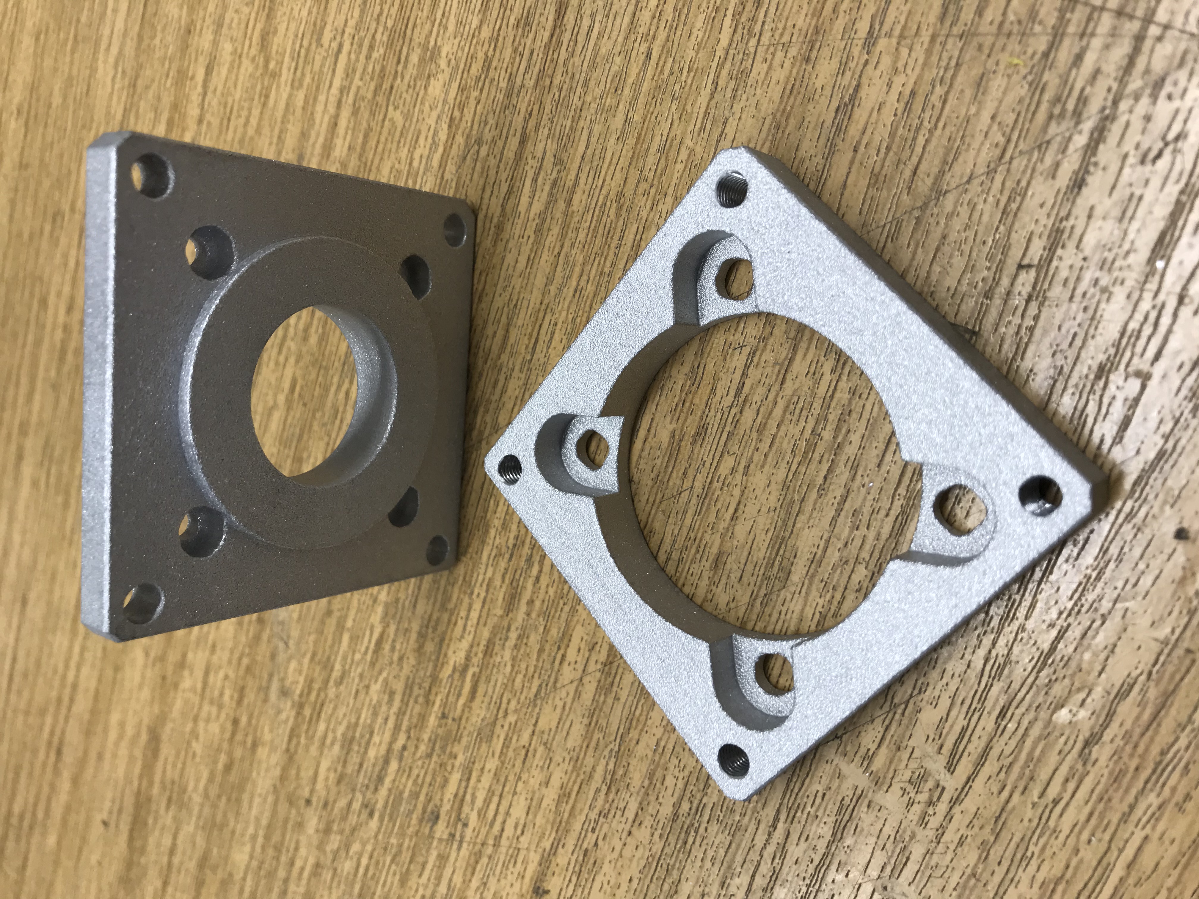

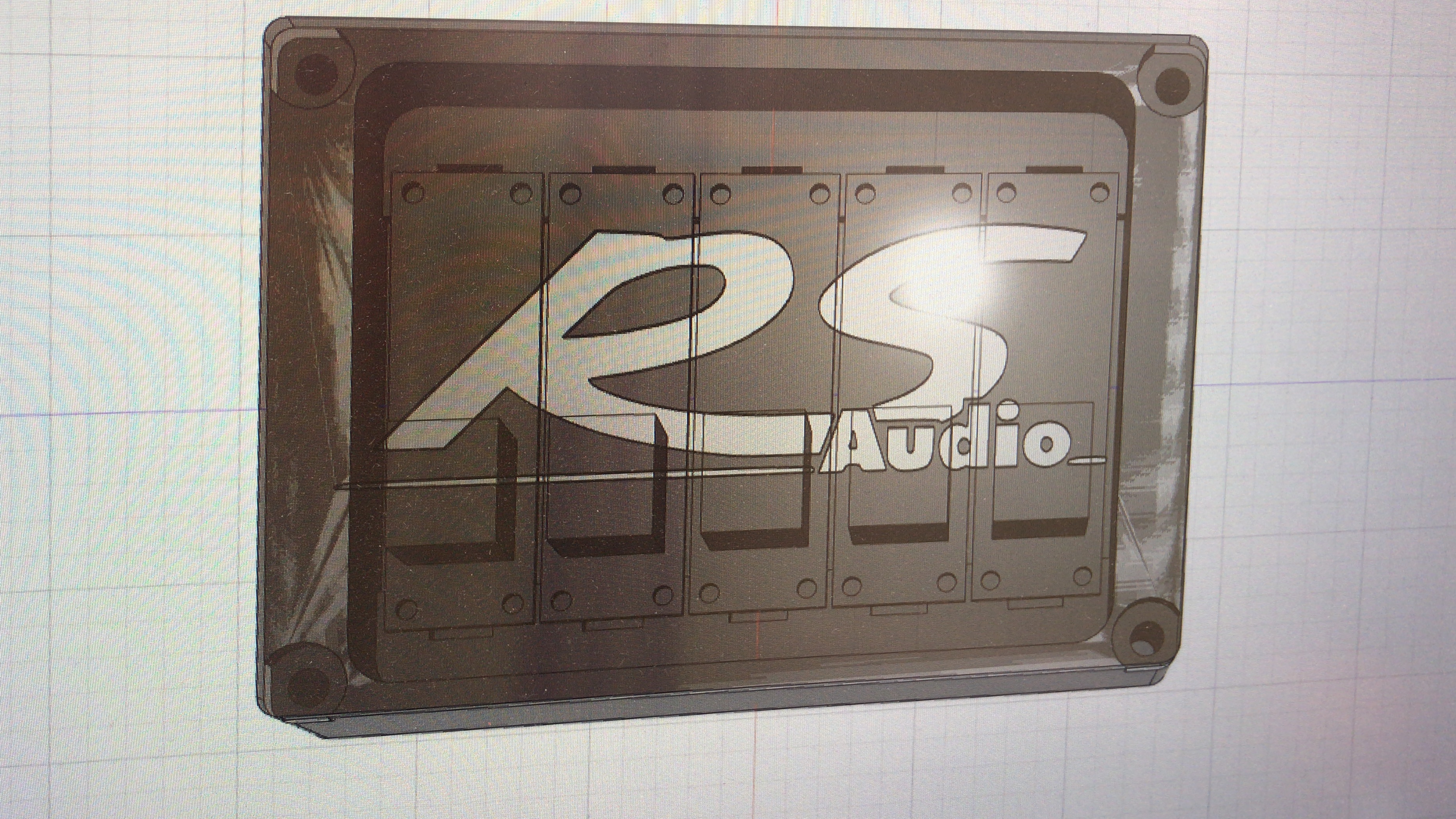

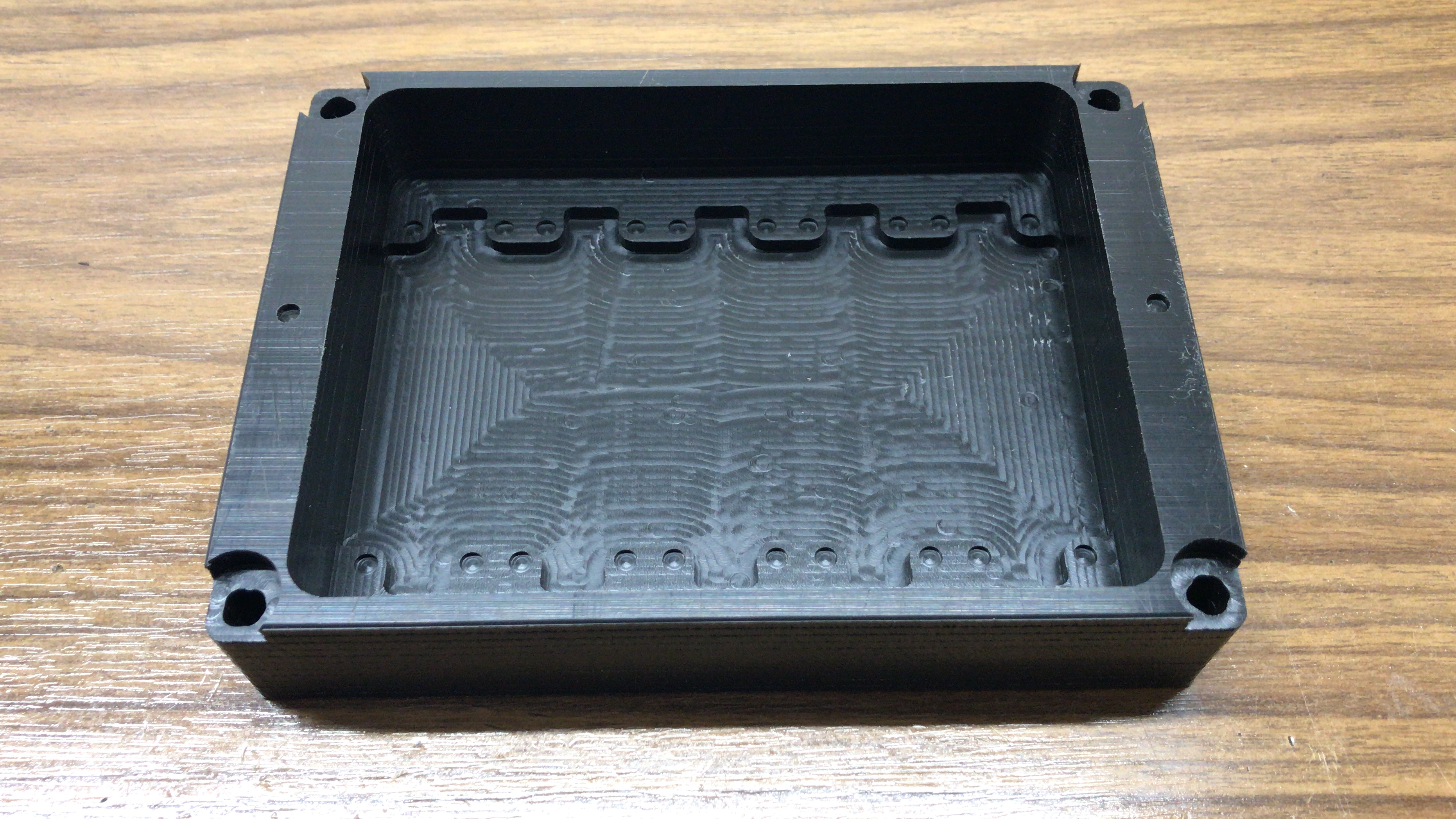

Kost_irk писал(а): Какая вообще цель оживления станка, что обрабатывать будете?

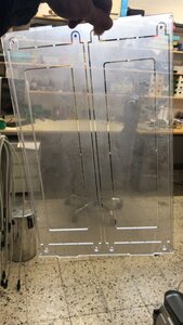

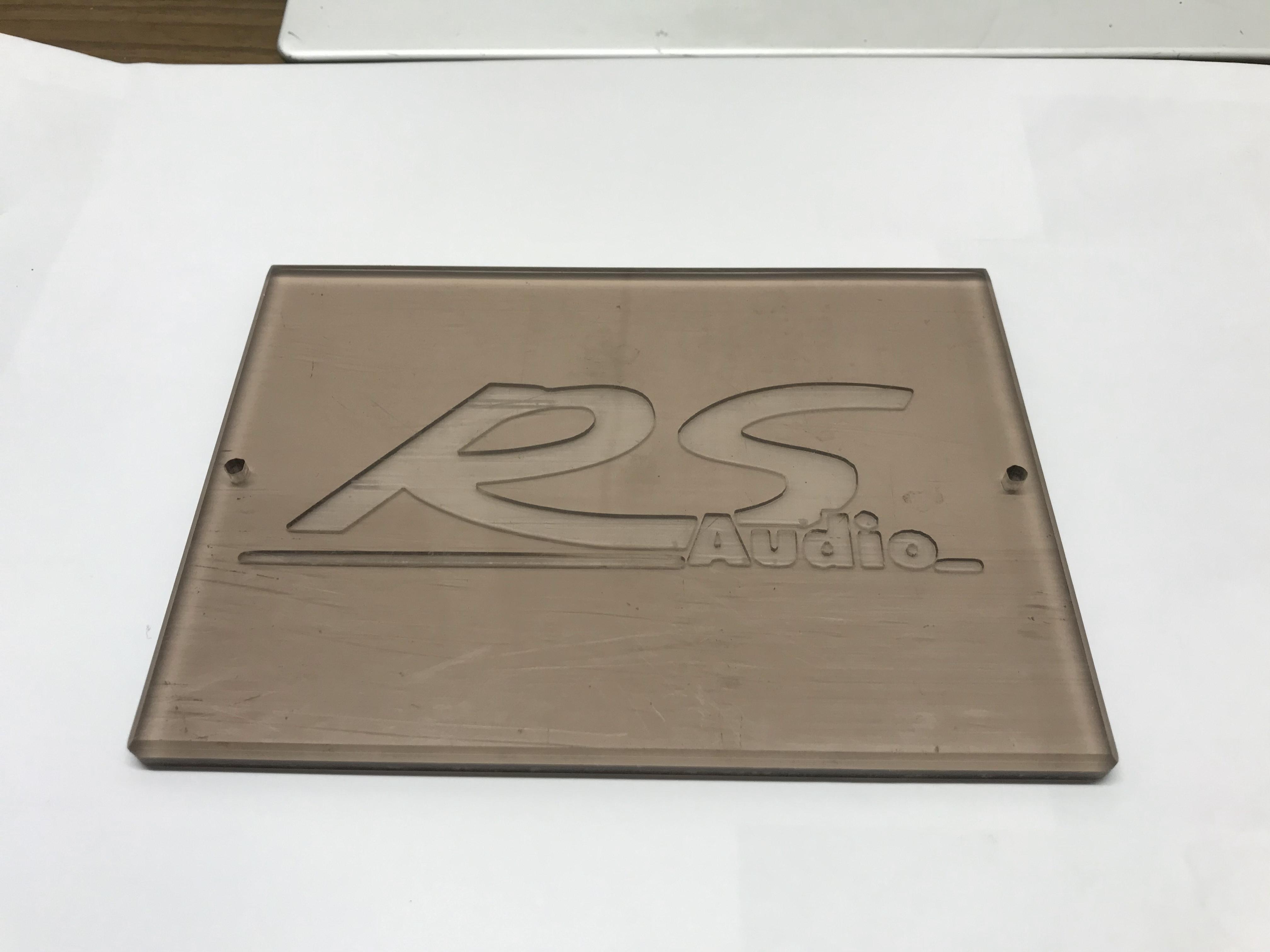

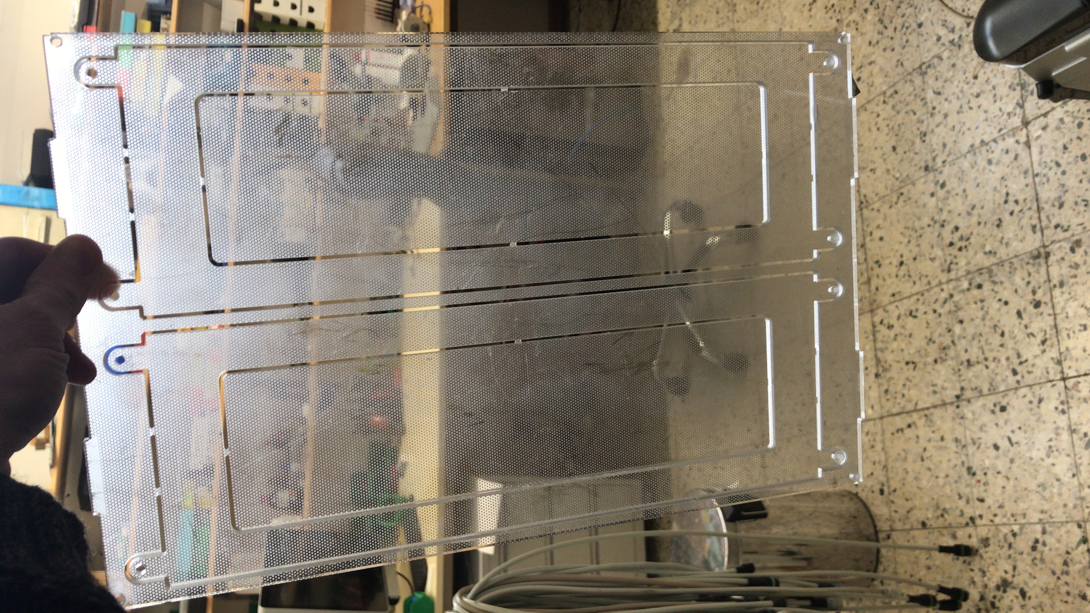

да хобби станок это, в основном пластик- ПОМ, поликарбонат, алюбонд, иногда дюралька. Просто MPCNC уже не устраивает....
A6D8E0FB-91D3-4A83-B6EE-049862E79C8F.JPG (1926 просмотров) <a class='original' href='./download/file.php?id=195563&mode=view' target=_blank>Загрузить оригинал (2.43 МБ)</a>
IMG_0877.jpg (1926 просмотров) <a class='original' href='./download/file.php?id=195564&mode=view' target=_blank>Загрузить оригинал (2.65 МБ)</a>
AC5D0E30-5EB9-4537-BB51-7AF881B018B4.JPG (1926 просмотров) <a class='original' href='./download/file.php?id=195565&mode=view' target=_blank>Загрузить оригинал (1.81 МБ)</a>
66816556-F44A-4ED6-8A8F-ADAD3DC68CCC.JPG (1926 просмотров) <a class='original' href='./download/file.php?id=195566&mode=view' target=_blank>Загрузить оригинал (2.83 МБ)</a>

NoName333 писал(а): Вторым вариантом, который использовали предыдущие хозяева- загрузка с компа, нужен комп с флоппи дисководом, или двумя есть диски 3.5 и 5.25 в комплекте и всё это грузится из под дос.
Я так понял, станок физически цепляется по com порту? Подсунуть ему виртуальный комп, компорт прокинуть в виртуалку, надо только найти где дискету считать и загружать виртуалку с ее образа.
Сообщения: 2096
NoName333 писал(а): 21 май 2021, 14:09
Какая там гарантия если станок с зарезами? Наверняка силовой сдвиг точно также лишает гарантии. Да и производитель сам пишет про смену режима для, если правильно понял, удобства обслуживания.
Или там пломба стоит заводская на регулировке?

nevkon писал(а): Какая там гарантия если станок с зарезами?
да шучу я, какая гарантия на станок 1985 г.в.
nevkon писал(а): Или там пломба стоит заводская на регулировке?
s-l1600.jpg (1830 просмотров) <a class='original' href='./download/file.php?id=195622&mode=view' target=_blank>Загрузить оригинал (138.05 КБ)</a>
да пятно красной краской ставят, но на станке не видно, стёрли наверное уже))
