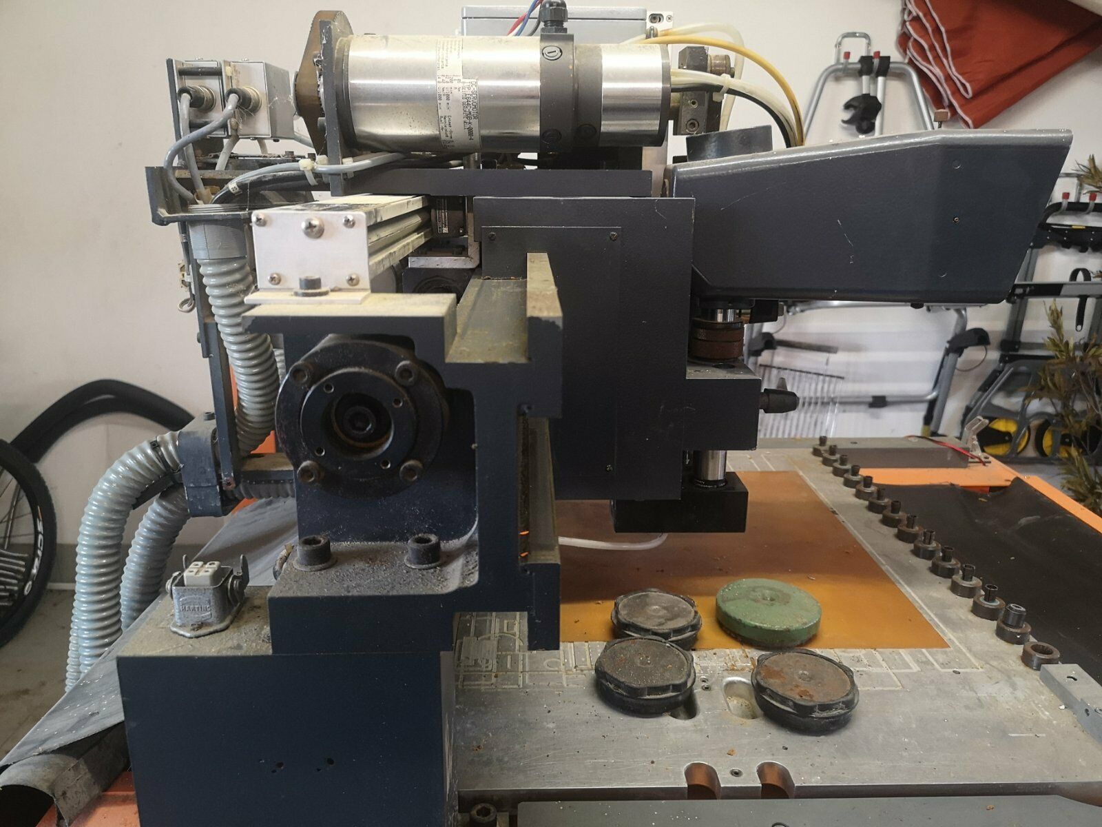

Описание станка, основные характеристики:ELMAR WESSEL KG Mdl. LBA 805, портальный фрезерный станок с ЧПУ, один шпиндель
Характеристики:
Максим. скорость позиционирования по осям X и Y ...... 12 м / мин
Максим. скорость подачи по оси Z ......................... 15 м / мин
Разрешение по осям X и Y ... 0,01 мм
Разрешение по оси Z ............................................ 0,1 мм, в моём случае модернизировано с завода.... 0,01мм
Рабочая зона станка составляет 420 мм x 560 мм. По Z пока примерно 50мм, но это не точно))
Максимальная скорость вращения сверлильного шпинделя 60 000 об / мин.
Сервомоторы:
Пусковой крутящий момент ................................... 1,5 Нм
Пусковой ток .................................. 3,8 А
Максимум. Скорость ......................................... 1450 об / мин
Регулятор напряжения? ............................... 42,0
Электрические характеристики ......... 220 В переменного тока / 60 Герц/ 2 кВА
Блок управления:
Электрические характеристики ..................... 220/240 В переменного тока / 50 Герц
Размеры ............................................... 44 1 / 2 дюйма Ш x 40 3/4 дюйма Г x 55 3/4 дюйма В
Обрабатываемые материалы:всё мягенькое, люминь и прочие пластики с деревяхами))
Ориентировочный бюджет: он есть, в пределах разумного
Фото станка:

Вопросы: Их много, пока обдумываю какую систему управления ЧПУ выбрать.
В частности EdingCNC +YAPSC?, KMotionCNC (kflop+ kanalog)? и другие доступные по цене обычным людям.
Менять ли сервомоторы тоже, или........
На станке стоят щеточные сервы с тахометром (ессно пока планирую аналоговые драйвера ADVANCED Motion Controls или аналогичные), две линейки Heidenhain LS 503 и на Z Heidenhain LS 303
ls_303.pdf
(734.08 КБ) 130 скачиваний
. Линейки подключены к коробочкам видимо аналогичным Heidenhain_EXE
Heidenhain_EXE.pdf
(13.31 МБ) 478 скачиваний
, то бишь на выходе должен быть диф. сигнал. От линеек мне избавиться не получится, т.к. ШВП ХУ некой конструкции при которой возможен сдвиг стола У или каретки Х по достижению некоего момента.
по YAPSC информация разрозненная, пока мне не совсем понятная, позже определюсь с вопросами......
Ну и добро пожаловать к обсуждению всего и вся......))

В первую очередь забыть про эти сервы и заменить их на современные. С аналогом имеет смысл связываться, когда родные привода большого размера и их замена не бюджетна. Здесь же можно без напряга найти совершенно доступные комплекты. Причем цена приводов скорее всего получится меньше, чем комплект АМС + Kflop+kanalog. На Directlot предложений масса.
Ос по линейкам вполне себе неплохо живет в Linuxcnc.

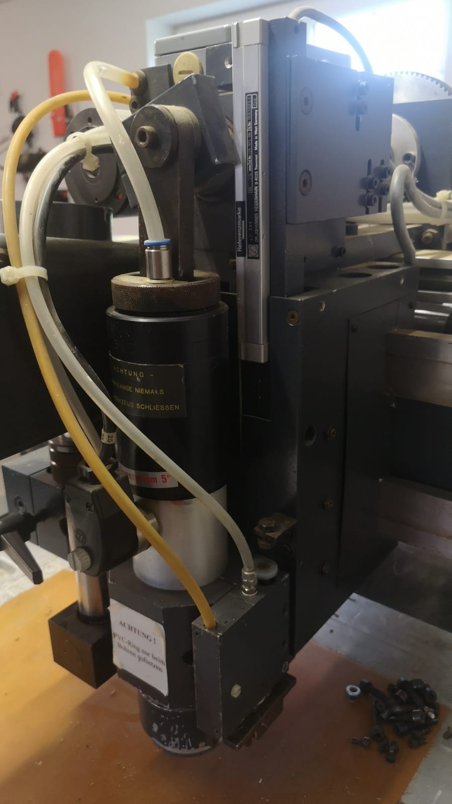

смелое утверждение)) учитывая что в 1986-м сименс выложил почти 100000 дойчмарок за этот станок,
2021_05_18_23_22_IMG_1094.JPG (2011 просмотров) <a class='original' href='./download/file.php?id=195534&mode=view' target=_blank>Загрузить оригинал (900.24 КБ)</a>
который судя по выбору шпинделя W-62-3.5 исходя из спецификации
Specifications.PDF
(640.83 КБ) 398 скачиваний
в основном для фрезерования. В 1995 станок выкупил Manfred Zolner Elektrotechnischefabrik, видимо потому что он красивый)))
2021_05_18_23_33_IMG_1095.JPG (2011 просмотров) <a class='original' href='./download/file.php?id=195538&mode=view' target=_blank>Загрузить оригинал (811.11 КБ)</a>
Ребята иногда промахивались, следы на столе тому подтверждение
2021_05_20_07_17_IMG_1102.JPG (2011 просмотров) <a class='original' href='./download/file.php?id=195535&mode=view' target=_blank>Загрузить оригинал (1.09 МБ)</a>
иногда в сталь
2021_05_20_07_18_IMG_1103.JPG (2011 просмотров) <a class='original' href='./download/file.php?id=195536&mode=view' target=_blank>Загрузить оригинал (1.81 МБ)</a>
ладно, без обид, я сам сначала когда приехал забирать прибалдел и испугался)) но отступать было некуда, да и 600 километров крюк...., а ценник в 350 евро был сладок.....
Спасибо за мнение!! Валы я пока всё же оставлю, попробую, нашёл описание-проскальзывание-аварийный режим.

нет, магнитов там нет, по немецки эта штука называется Wälzmutter
2021_05_20_07_15_IMG_1099.JPG (2011 просмотров) <a class='original' href='./download/file.php?id=195537&mode=view' target=_blank>Загрузить оригинал (742.08 КБ)</a>
принцип действия в видео:https://youtu.be/Eb7G9nHcn4Y
или на страничке производителя: Uhing Wälzmutter - entdecken Sie neue Möglichkeiten!
осповные плюсы:
Преимущества:
Без люфта
Приводные гайки не имеют люфта и успешно используются в измерительных машинах вместе с системами измерения длины в микрометровом диапазоне.
Гигиенические
Благодаря гладкому валу и аксессуарам, таким как сальники, их также можно использовать в пищевой промышленности, где необходимо соблюдать высокие гигиенические требования.
Тихие
Приводная гайка вращается очень тихо и благодаря небольшому монтажному пространству и небольшому размеру она очень хорошо подходит для медицинского оборудования и фармацевтической техники.
