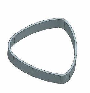

Там заготовки 20 и 30 мм высотой. Вырез насквозь по кривой, проблема в том что стенка всего 2-3 мм предполагается (в ТЗ 2, но можно увеличить до 3).

Для общего понимания размеров беды: надо сделать 15 вот таких деталей. Толщина стенки 2 мм. Строго алюминий, он идёт под анодирование.

Что бы понять ,что затея сомнительная (кмк) фрезернуть оправку из "деревяхи ",по ней согнуть из полосы из мерлена ,сварить у аргонщика в автосервисе и попробовать обработать в размер .Не ? Вести,крутить металл всё равно будет ,тут были ролики про многоступенчатую обработку какого то диска ,вроде то же мото-чтото !

гражданинъ писал(а): ↑17 апр 2021, 12:46 Что бы понять ,что затея сомнительная (кмк) фрезернуть оправку из "деревяхи ",по ней согнуть из полосы из мерлена ,сварить у аргонщика в автосервисе и попробовать обработать в размер .Не ? Вести,крутить металл всё равно будет ,тут были ролики про многоступенчатую обработку какого то диска ,вроде то же мото-чтото !
Это не "мото" это оправка хитрого светильника.
Идея такая... Непростая. Но в то же самое время смогу - плюс уровень умения. Понятия "не смогу" не предусмотрено, есть "понять как смочь". :thinking:
