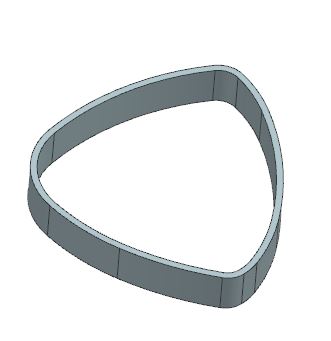

Всем доброго вечера, уважаемые!
Суть задачи:
У меня в скором времени будет доступ к портальному фрезеру Woodpecker Camaro 1212.
Чтобы не гуглить - он с 2КВт шпинделем, воздушник, скорость до 12 тысяч. Сам немаленький, а портал всего 100 мм - похоже он раскроечный.
Но задача - грызть алюминий (ещё бы мне сказали какой, могут ведь и Д16Т притащить...). Посоветуйте пожалуйста какой фрезой это лучше делать? И на каких режимах?
Вариант "возьми другой фрезер, этот для алюминия не очень" не работает: если бы он был то взяла бы не раздумывая. Но - что есть и тому рада.
Если скажете что ему лучше добавить для нормальной, пусть и неспешной работы по алюминию - буду рада. Компрессор для обдува фрезы мне вроде обещали, понять бы ещё как правильно воздуховод сделать... СОЖ лить в зону реза не дают, варвары.

iscar eca-h3, 4-6мм

Судя по сетованию на высоту хода оси Z надо что-то габаритное обрабатывать. Я к тому что какая толщина заготовки предполагается и что с ней надо будет делать (кроить, фигурная обработка или "3D" фрезеровка).
Фрезу можете посчитать - диаметр рекомендуется брать с расчетом такой чтобы длина вылета фрезы деленная на диаметр была не больше 5 (можно хоть 20, но звенеть будет жутко).
Режимы будут зависеть уже от выбранной фрезы. В идеале съем на зуб 5-10 соток (0.05-0.1 мм), но здесь надо смотреть чтобы станок и шпиндель справлялись.
зы. Для понимания - 0.1мм это примерно толщина обычной 80г бумаги.

nevkon писал(а): ↑15 апр 2021, 08:10 Судя по сетованию на высоту хода оси Z надо что-то габаритное обрабатывать. Я к тому что какая толщина заготовки предполагается и что с ней надо будет делать (кроить, фигурная обработка или "3D" фрезеровка).
Там заготовки 20 и 30 мм высотой. Вырез насквозь по кривой, проблема в том что стенка всего 2-3 мм предполагается (в ТЗ 2, но можно увеличить до 3).
nevkon писал(а): ↑15 апр 2021, 08:10 Фрезу можете посчитать - диаметр рекомендуется брать с расчетом такой чтобы длина вылета фрезы деленная на диаметр была не больше 5 (можно хоть 20, но звенеть будет жутко).
О, вот за это спасибо огромное!
nevkon писал(а): ↑15 апр 2021, 08:10 Режимы будут зависеть уже от выбранной фрезы. В идеале съем на зуб 5-10 соток (0.05-0.1 мм), но здесь надо смотреть чтобы станок и шпиндель справлялись.
Потестю, кусок материала "на убить" дадут.
nevkon писал(а): ↑15 апр 2021, 08:10 зы. Для понимания - 0.1мм это примерно толщина обычной 80г бумаги.
Ну это я знаю, спасибо ).
Для общего понимания размеров беды: надо сделать 15 вот таких деталей. Толщина стенки 2 мм. Строго алюминий, он идёт под анодирование.

Мне нравятся фрезы zcc-ct серии al. Разница с нонейм китаем очень велика, при этом цена еще не кусается. Там где-то искар советовали, вот это будеть печаль ее сломать секунд за 30.
Если не хотите проблем, берите нормальный алюминий, хотя бы д16т и используйте хоть какую-нибудь брызгалку с сож, керосин, спирт, wd40, в общем не на сухую.

Я пару лет использовал 12в компрессор для живой рыбы, вкупе с самотечной системой сож (5л бутылка стояла выше станка, по жигулевским трубочкам омывайки делала кап-кап, через шаровый кран). Без сожа даже не начинайте.
Деталь в целом нехитрая, главное закатывайте чистовые проходы каждый слой, а не чистовую после черновой на всю высоту. Затем пожалуй надо выпилить одну болванку, на которую деталь одевать для торцовки. Если деталь 30мм высотой, как я понял из описания - резать надо уже восьмеркой, шестерка даст поганое качество поверхности. 18/32 или 12/40 (режущая часть/обнижение). Если на искар жмете денег - берите китай, на директлоте есть и то, и то. Китай уже копирует искаровские восьмерки 12/40, правда без радиусков на кончиках.

Я на том же директе покупаю. 500р за литр коричневой жижи, развожу 75гр на 5л, не знаю, как тут политика насчет рекламы - надо будет - все вводные есть, найдете.
По поводу автоматизации - по М8 через релюшку можно включать компрессор, останется только чутка повернуть шаровый клан сожа, если делать самотек. Или помпу 12в дешевую купить, и по М8 включать и воздух и сож сразу.
И добрый совет - не жалейте денег на фрезу. Трудно представить, кроме сурового заездона в сталь, как можно сломать фрезу. Если она намотает на себя больше, чем сможет прожевать - шпиндель свалится в ошибку по току (настраивается на частотнике). Я затарил штук по пятьдесят искаров разных калибров на производство, но за несколько лет сломал три или две фрезы - в тиски вертикально и об болты на ускоренной. В дюраль восьмерка, шестерка, четверка заезжает на всю глубину в случае ошибки и режет, пока шпинделю не поплохеет из-за забитой фрезы. Отмачиваете в едком натре (крот для прочистки труб) и пилите дальше. У них кромки сделаны со скруглениями (0.2, 0.4мм), чтобы не откалывались не по делу.

Можно использовать не СОЖ, а туман. Смысл в том что та же СОЖ подается не струей, а распыляется образуя тонкую пленку и расход получается на несколько порядков ниже расхода струей. Как побочный эффект - не надо собирать для повторного использования и можно пользовать на станке не оптимизированном под СОЖ.
М8 - вам пишут g-code станочный который отвечает за подачу СОЖ. Вот список для ознакомления (для работы на станке желательно хотя бы знать что такое G0, G1, S, F): https://www.cnc-club.ru/wiki/index.php/ ... 2_LinuxCNC

Остановка шпинделя это то ,чего надо избежать любыми способами ,а не "настроить "! Если даже фреза начала отпиливать плоть ,то это уже произошло со скоростью "вжик"!Останавливать ,в случае чего,надо подачу !Для этого ESTOP имеется .

eastwind писал(а): ↑ Если она намотает на себя больше, чем сможет прожевать - шпиндель свалится в ошибку по току (настраивается на частотнике).
Хз что у вас там за шпиндель и станок, у меня обычный китайшпиндель 2.2 ломает 4ку даже не замечает, 6 уже напрягается. Даже если шпиндель встанет, далеко не факт, что в станке тс авария заведена в контроллер и он остановит подачу. Хотя этот ваш искар на картинках ввглядит довольно дубово, может и правда очень прочный.
