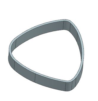

Там заготовки 20 и 30 мм высотой. Вырез насквозь по кривой, проблема в том что стенка всего 2-3 мм предполагается (в ТЗ 2, но можно увеличить до 3).

Для общего понимания размеров беды: надо сделать 15 вот таких деталей. Толщина стенки 2 мм. Строго алюминий, он идёт под анодирование.
11.JPG (57233 просмотра) <a class='original' href='./download/file.php?id=194639&mode=view' target=_blank>Загрузить оригинал (16.6 КБ)</a>

Что бы понять ,что затея сомнительная (кмк) фрезернуть оправку из "деревяхи ",по ней согнуть из полосы из мерлена ,сварить у аргонщика в автосервисе и попробовать обработать в размер .Не ? Вести,крутить металл всё равно будет ,тут были ролики про многоступенчатую обработку какого то диска ,вроде то же мото-чтото !

Это не "мото" это оправка хитрого светильника.
Идея такая... Непростая. Но в то же самое время смогу - плюс уровень умения. Понятия "не смогу" не предусмотрено, есть "понять как смочь". :thinking:

Опишу ситуацию, возможно я была неправильно понята: был заказ на эти детали у сторонних мастеров. Двое подряд не смогли (при том качество - как будто рашпилем делали в пятницу вечером). Сроки, как следствие, провалены, заказ тоже. И тут шеф: Кать, а у нас без дела "дятел" стоит, попробуй на нём раз давно хочешь освоить?
Я: ура, наконец-то не 3Д печать, которой я уже несколько лет занимаюсь и, честно говоря, скучновато наступать на одни и те же грабли. Надо расти от детских граблей (мальчикам больнее, я знаю) к взрослым. Получать не... по низу живота так сказать, а уже по-взрослому, в лоб ))). Ну это я так, посмеяться, а честно - ну надо же расти, тем более станок пылью покрывается. Железо есть - оператора нет, а мне как всегда больше всех надо. Ну и начальник- "а попробуй, терять-то уже нечего, получится - с меня конфета, может быть даже большая конфета".
Ну и я - эй, коллеги что ещё пока не калеки, знания у кого есть?
На меня как на сумасшедшую - были бы станок бы не простаивал!
И опять же "будьте смелее, господа, требуйте невозможного" (с) "Тот самый барон". Ой, чего-то меня несёт... Короче - учиться надо, понятно, начиная с простого но цели ставить сразу сложные. А тут цель - сделать что не смогли другие. Ну вот и ))).
гражданинъ писал(а): ↑17 апр 2021, 18:31 Фрезу не могу посоветовать ,мои AZZKOR все наматывают люминь на себя .С переменным успехом помогало брызганье стеклоочистителя мистер мускул и просто воды из его пульвера ,т к тоже СОЖем не оснащён! Удачи !
Ну вот подачи не то что СОЖ - даже воздуха в базе нет. Лить вручную так себе идея - и дозировку сложно рассчитывать (привет перерасходу или наоборот) и просто стоять часами жать на кнопку? Ну так себе идея...
Создать систему обдува / литья СОЖ? Идея витает в воздухе, мне даже компрессор обещали. С ним как в анекдоте "обещали значит сделают!", но мне же надо результат показать - не просто так компрессор требовала, вот какая конфетка вышла. Иначе выглядеть буду уныло.
