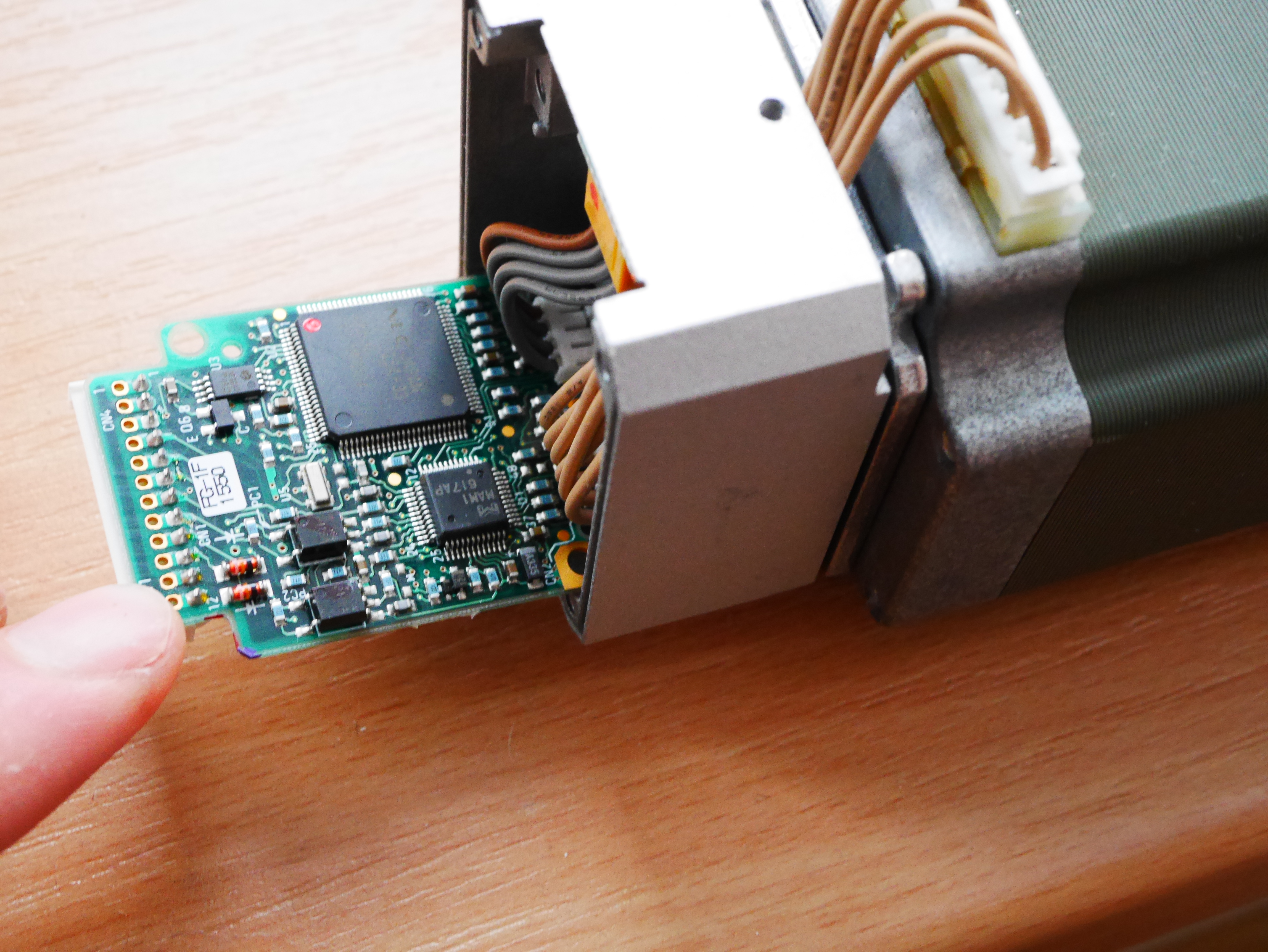

Здравствуйте. Подскажите Как запустить шаговые моторы Cool Muscle CM1-C-23L20

Изначально были какие нибудь манипуляции? Как подключали, что куда подавали?

Манипуляций пока не производил, не знаю куда подключаться. Программу надо установить так же.

Драйвера родные есть?
Если нет, то скорее всего энкодер можно выкинуть (или попробовать подобрать подходящий драйвер от сервошагового двигателя). В любом случае для определения возможности подключения придется снять энкодер и посмотреть какого он типа и какой сам шаговый двигатель.
зы. А он случаем не со встроенным драйвером (согласно мануала)?

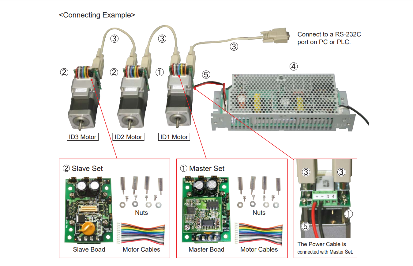

На моторе установлены энкодер и контроллер. Из инструкции я понял, что один мотор может работать на прямую через RS232,а несколько моторов последовательно должны иметь платы бутерброды MC1DC1. В продаже я их не могу найти.

Судя по мануалу ими можно управлять по RS232, сигнал от компа подается на первый, а с него перемычки на остальные. Но есть возможность и по отдельности как по Step/Dir так и аналоговое управление. Но это надо изучать детально, а не имея таких движков, вряд-ли кто разбираться будет.

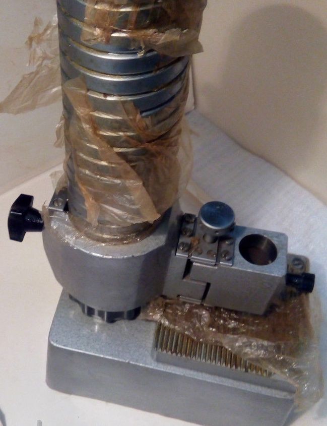

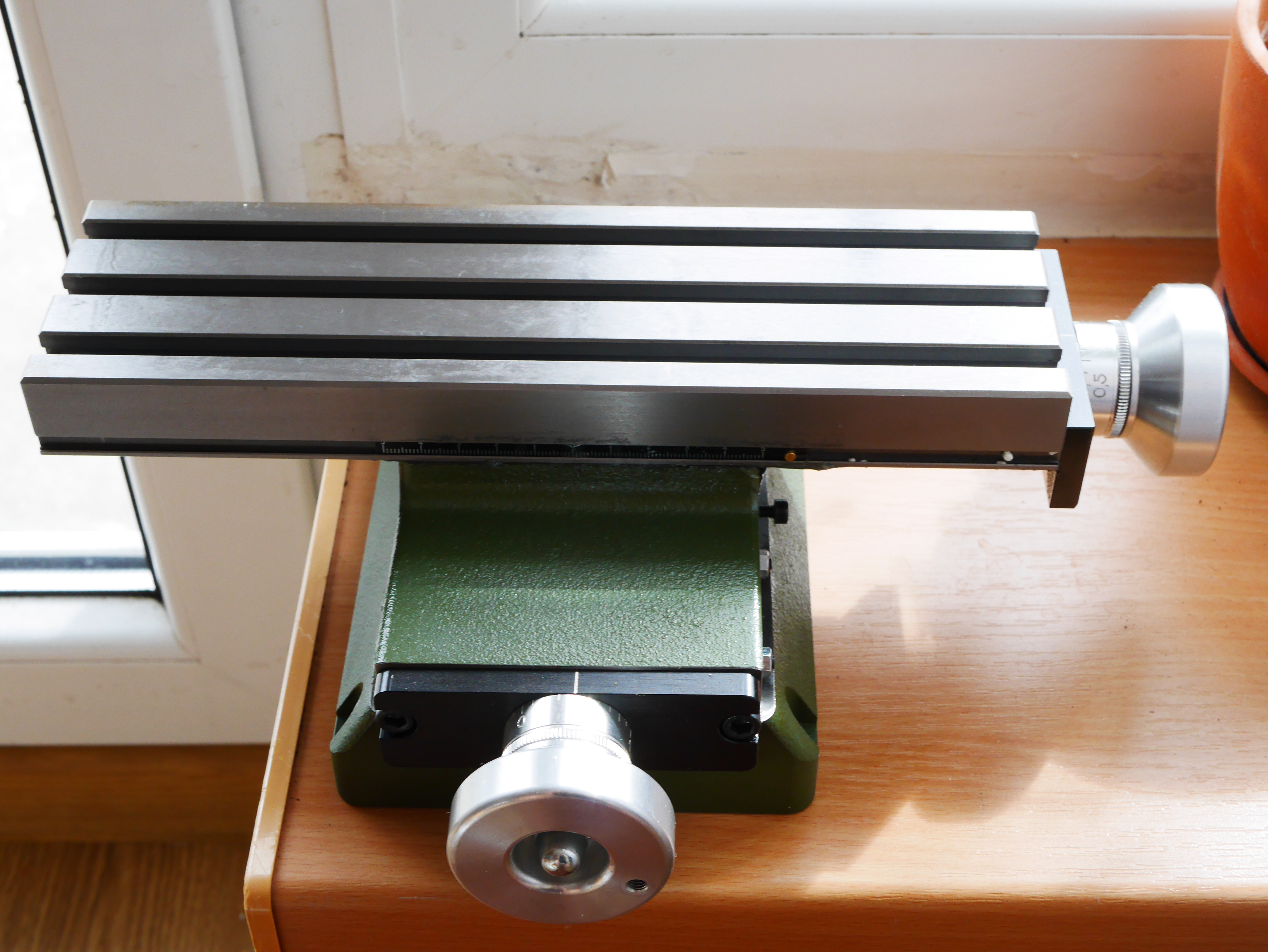

За основу станка будет взята стойка для головок С-I, а к ней приделается координационный столик proxxon kt230

С одной стороны прикольные ШД, но очень уж спецыфические, но никто не запрещает запустить их как обычные ШД, от внешнего драйвера. Просто обрати внимание на 6 проводов, скорее всего подключены как униполярные. Как подключить к биполярному 6 проводов обсуждалось много раз. Либо искать где у них степ/дир ( я про родные драйвера). Можно ещё попробовать продать/обменять, кому-то могут быть интересны
