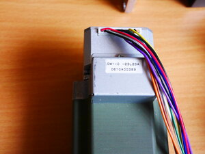

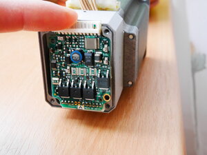

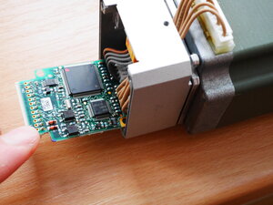

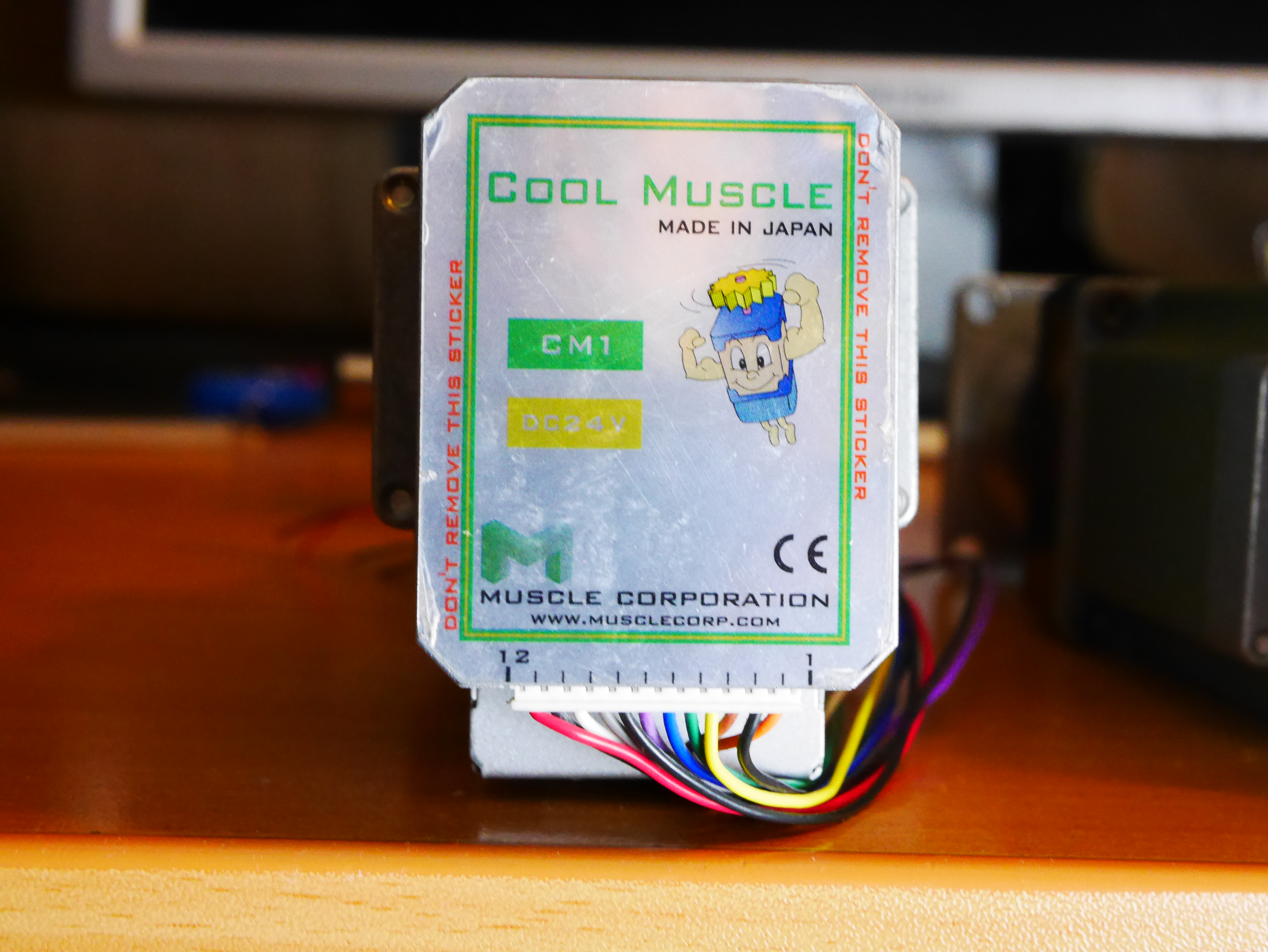

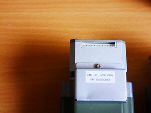

Здравствуйте. Подскажите Как запустить шаговые моторы Cool Muscle CM1-C-23L20
Сообщения: 3310
Re: Как запустить шаговые моторы?
Изначально были какие нибудь манипуляции? Как подключали, что куда подавали?
Сообщение efichip »
Манипуляций пока не производил, не знаю куда подключаться. Программу надо установить так же.

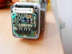

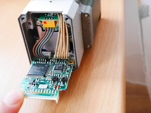

Сообщения: 2098
Драйвера родные есть?
Если нет, то скорее всего энкодер можно выкинуть (или попробовать подобрать подходящий драйвер от сервошагового двигателя). В любом случае для определения возможности подключения придется снять энкодер и посмотреть какого он типа и какой сам шаговый двигатель.
зы. А он случаем не со встроенным драйвером (согласно мануала)?
Сообщение efichip »

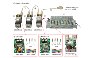

На моторе установлены энкодер и контроллер. Из инструкции я понял, что один мотор может работать на прямую через RS232,а несколько моторов последовательно должны иметь платы бутерброды MC1DC1. В продаже я их не могу найти.

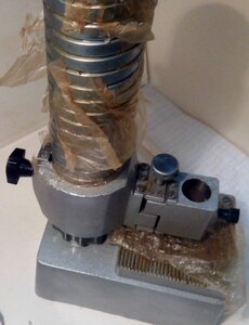

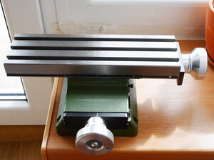

Я планирую на них собрать фрезерный станок ЧПУ, как минимум 3 оси нужно. Для начала хотя бы один запустить, программу погонять.

Untitled.png (2609 просмотров) <a class='original' href='./download/file.php?id=194366&mode=view' target=_blank>Загрузить оригинал (758.01 КБ)</a>
svm
Сообщения: 360
Зарегистрирован: 23 ноя 2017, 12:56
Репутация: 75
Настоящее имя: Владимир Сергеев
Откуда: Бузулук
Сообщение svm »
Kupfershcmidt писал(а): ↑08 апр 2021, 11:27 Если можно один отдельно, то почему нельзя три по отдельности? Фрезерный станок же имеет отдельно подключаемые оси. Меня смущает термин "последовательно". Что это означает в контексте?
Судя по мануалу ими можно управлять по RS232, сигнал от компа подается на первый, а с него перемычки на остальные. Но есть возможность и по отдельности как по Step/Dir так и аналоговое управление. Но это надо изучать детально, а не имея таких движков, вряд-ли кто разбираться будет.

За основу станка будет взята стойка для головок С-I, а к ней приделается координационный столик proxxon kt230
Сообщение drey82 »
С одной стороны прикольные ШД, но очень уж спецыфические, но никто не запрещает запустить их как обычные ШД, от внешнего драйвера. Просто обрати внимание на 6 проводов, скорее всего подключены как униполярные. Как подключить к биполярному 6 проводов обсуждалось много раз. Либо искать где у них степ/дир ( я про родные драйвера). Можно ещё попробовать продать/обменять, кому-то могут быть интересны
