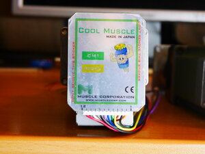

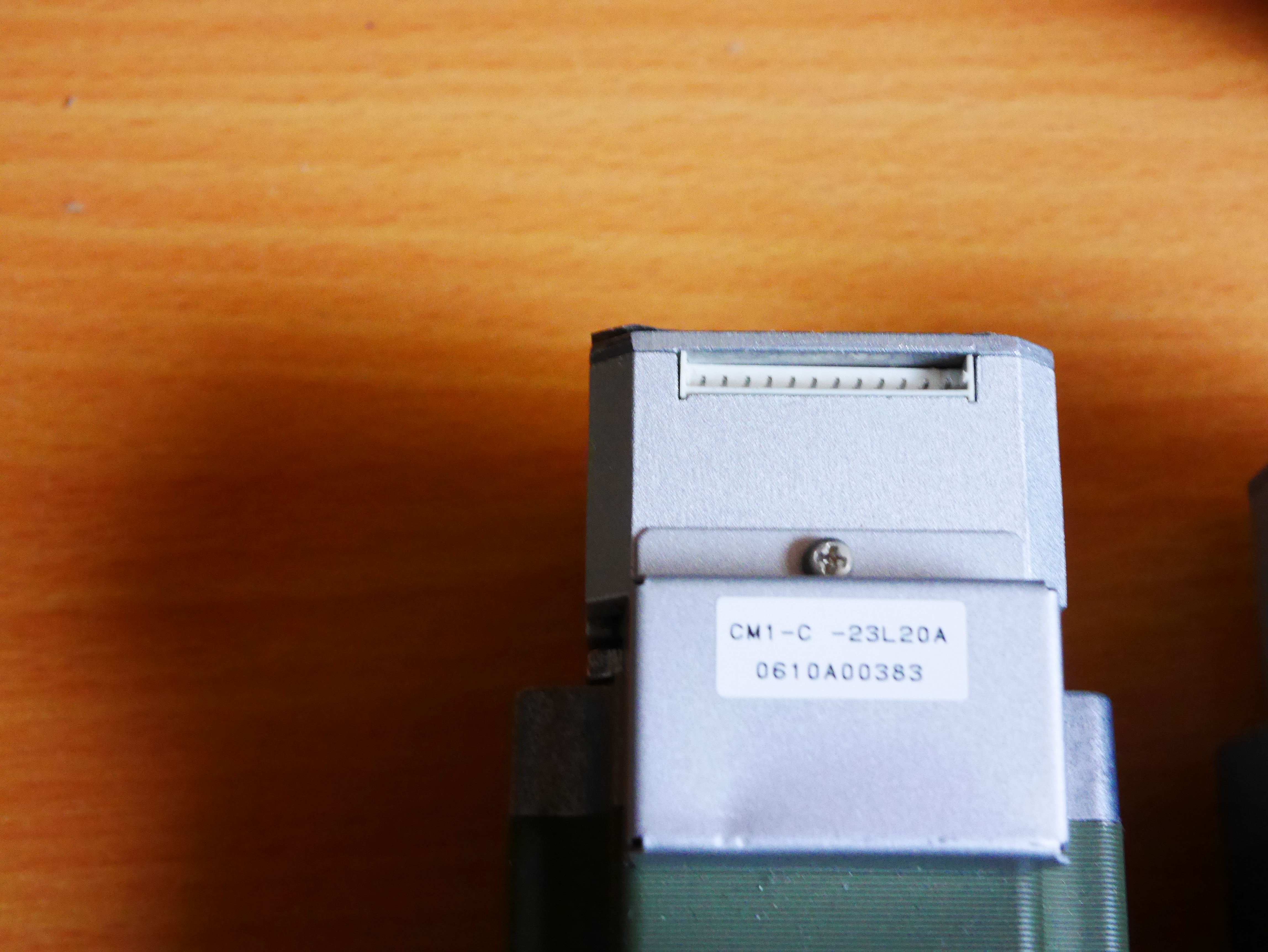

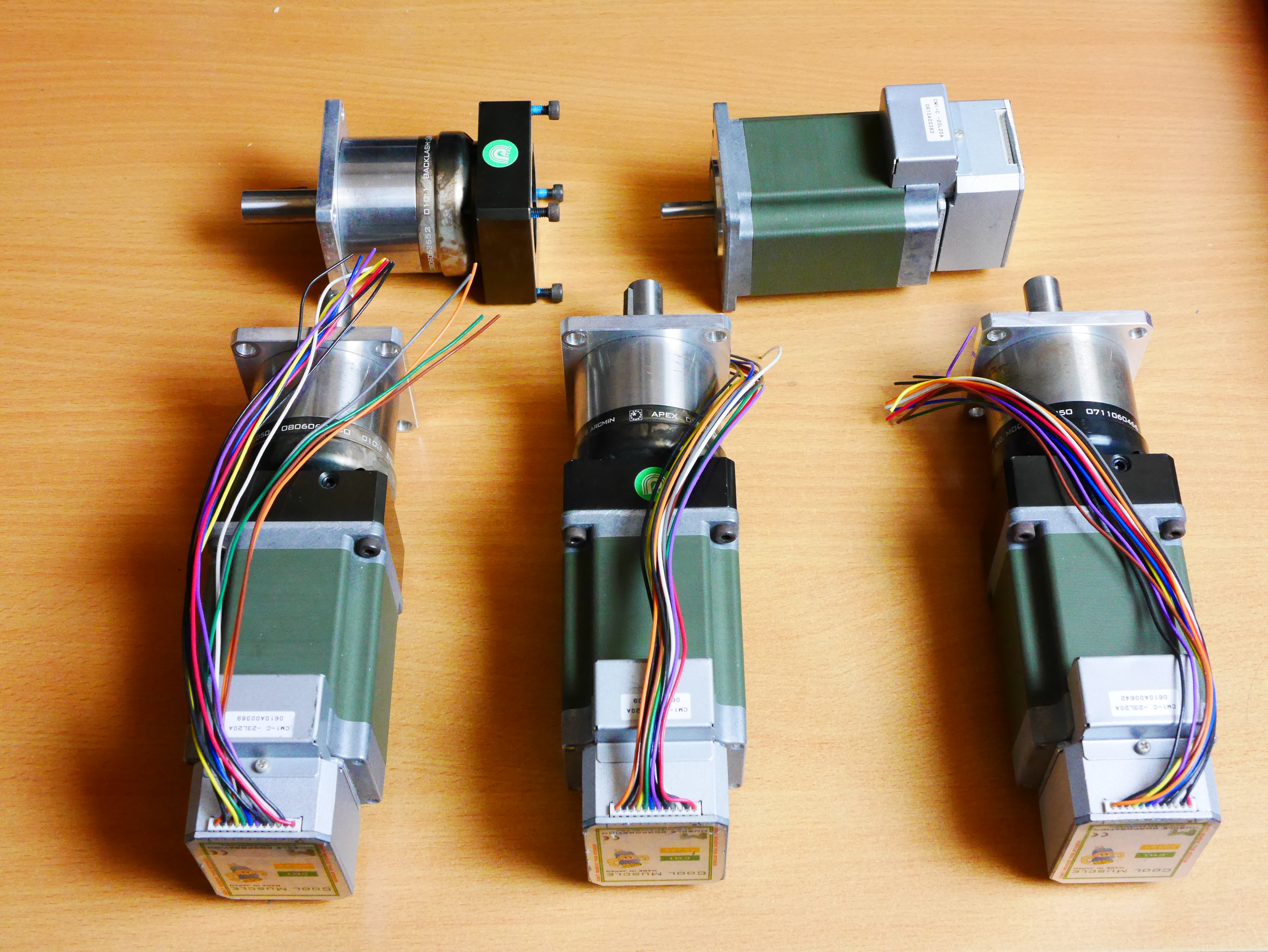

Здравствуйте. Подскажите Как запустить шаговые моторы Cool Muscle CM1-C-23L20
Сообщения: 3310
Re: Как запустить шаговые моторы?
Изначально были какие нибудь манипуляции? Как подключали, что куда подавали?

Манипуляций пока не производил, не знаю куда подключаться. Программу надо установить так же.

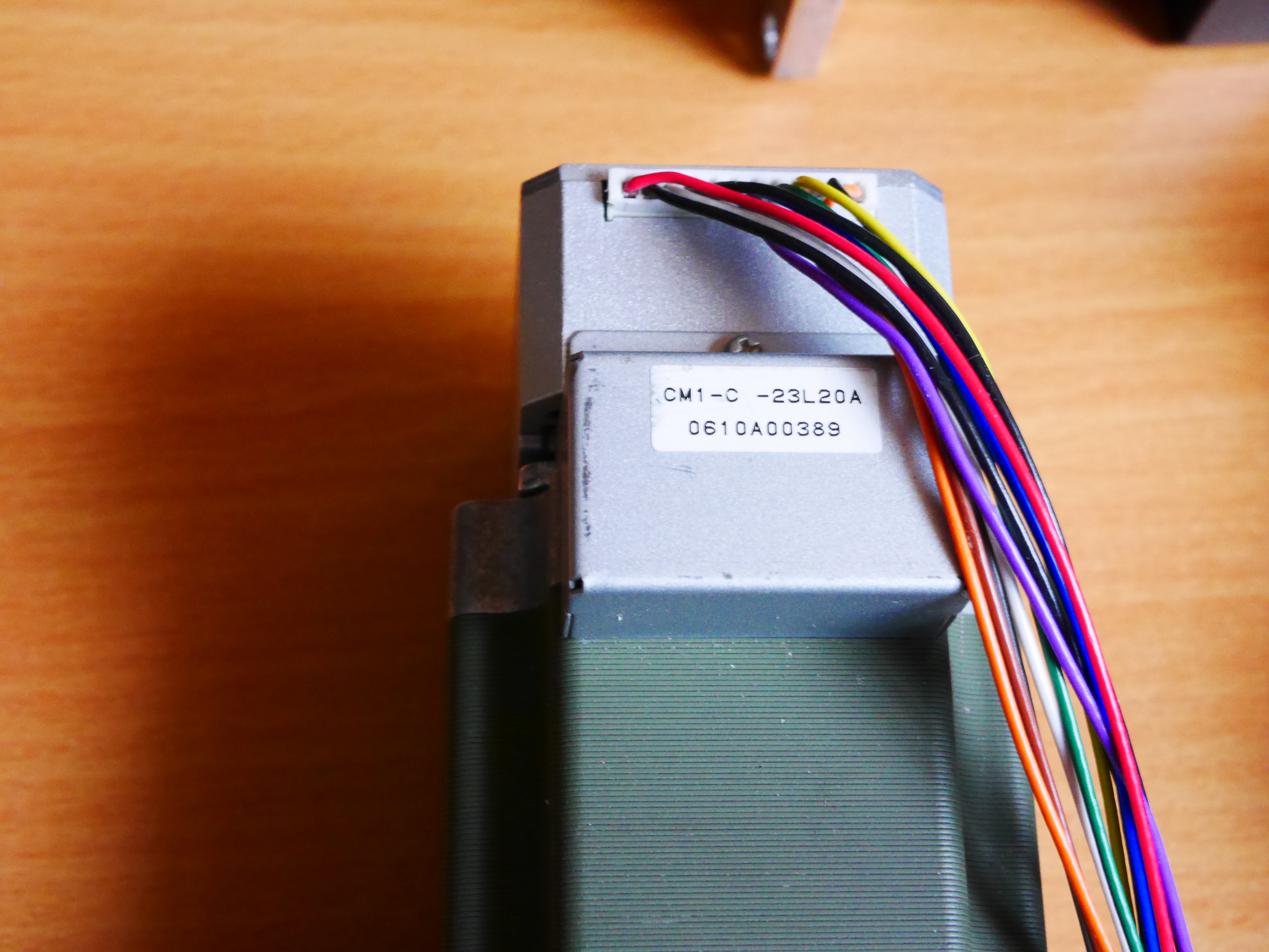

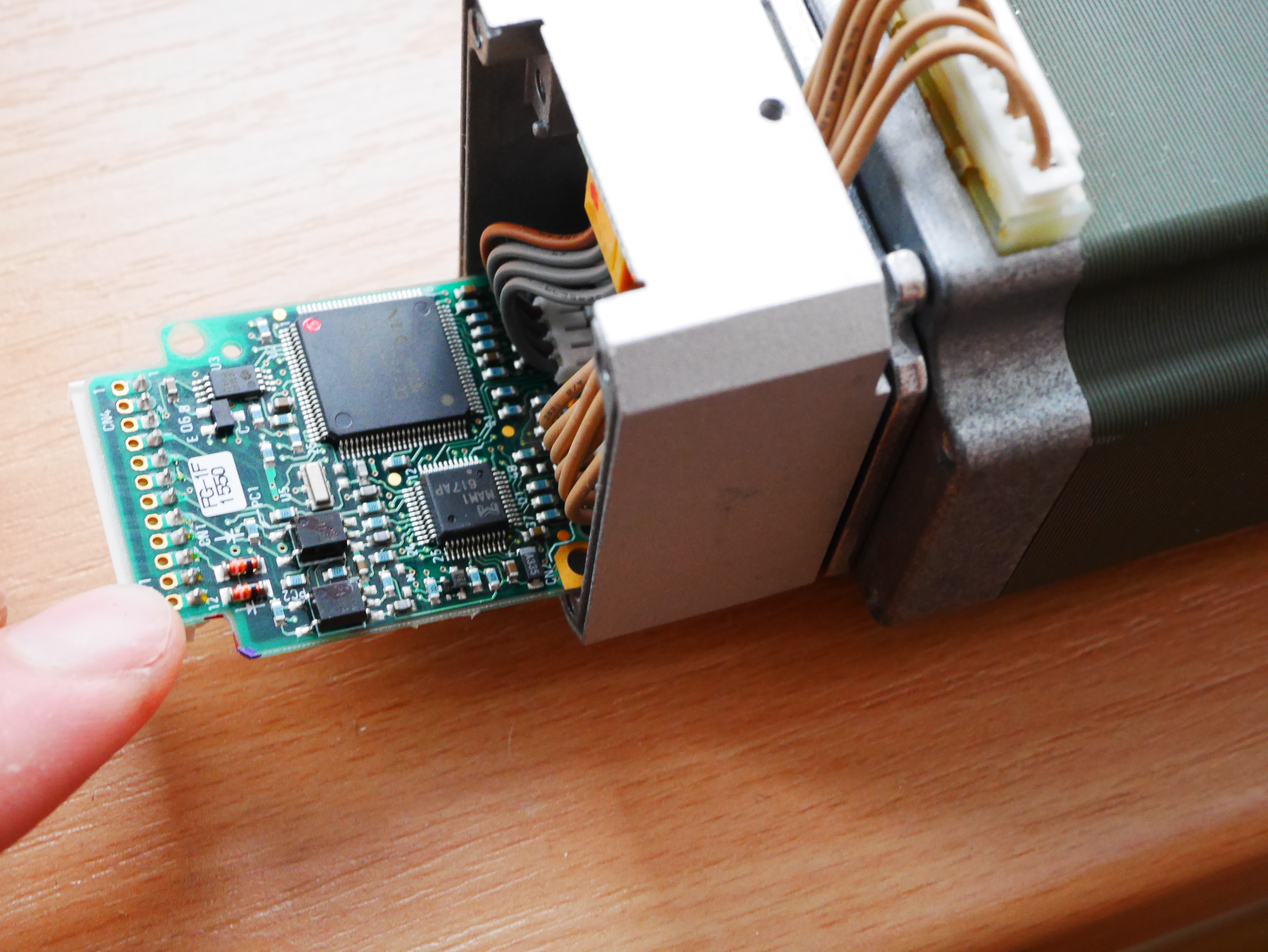

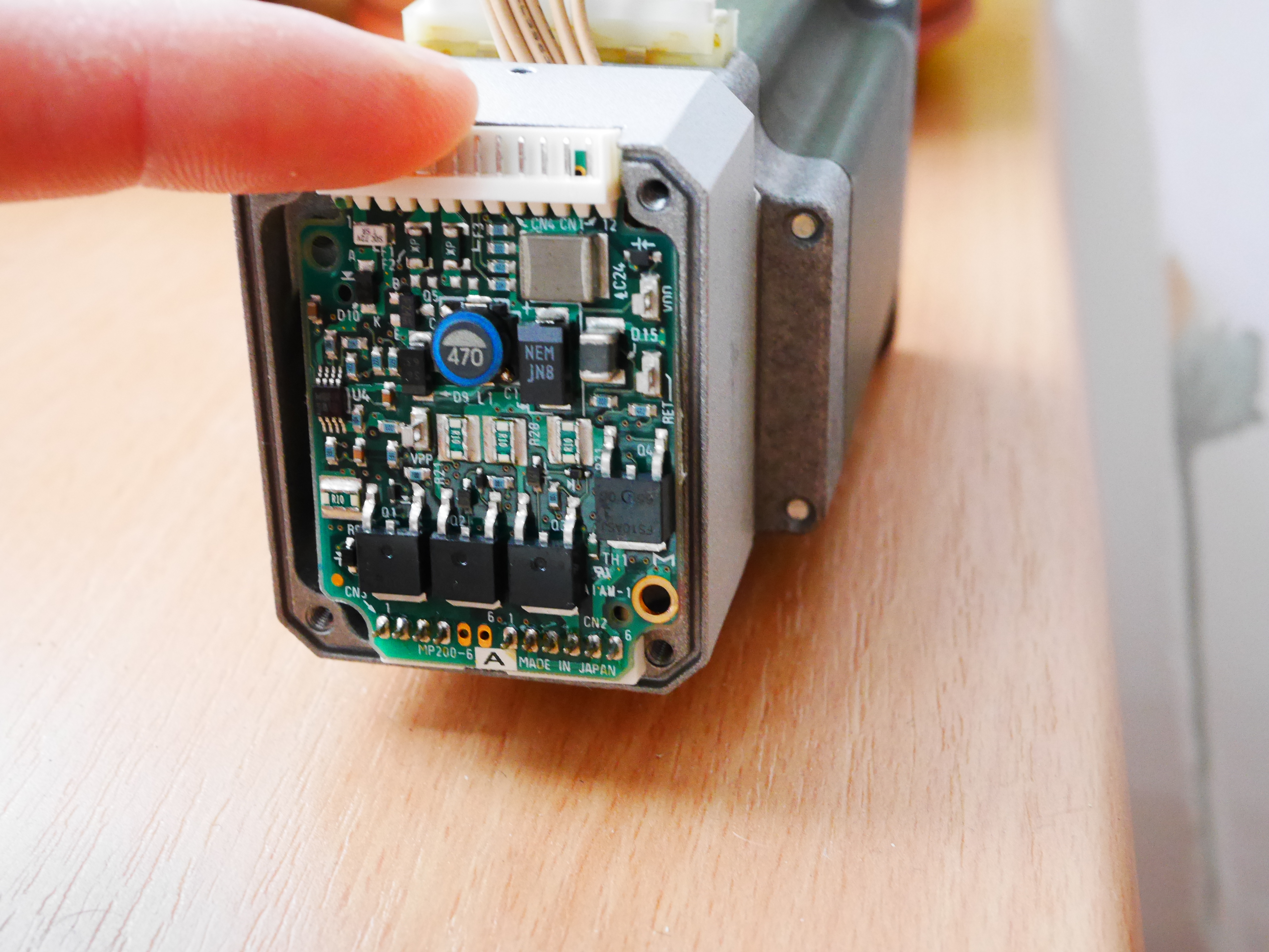

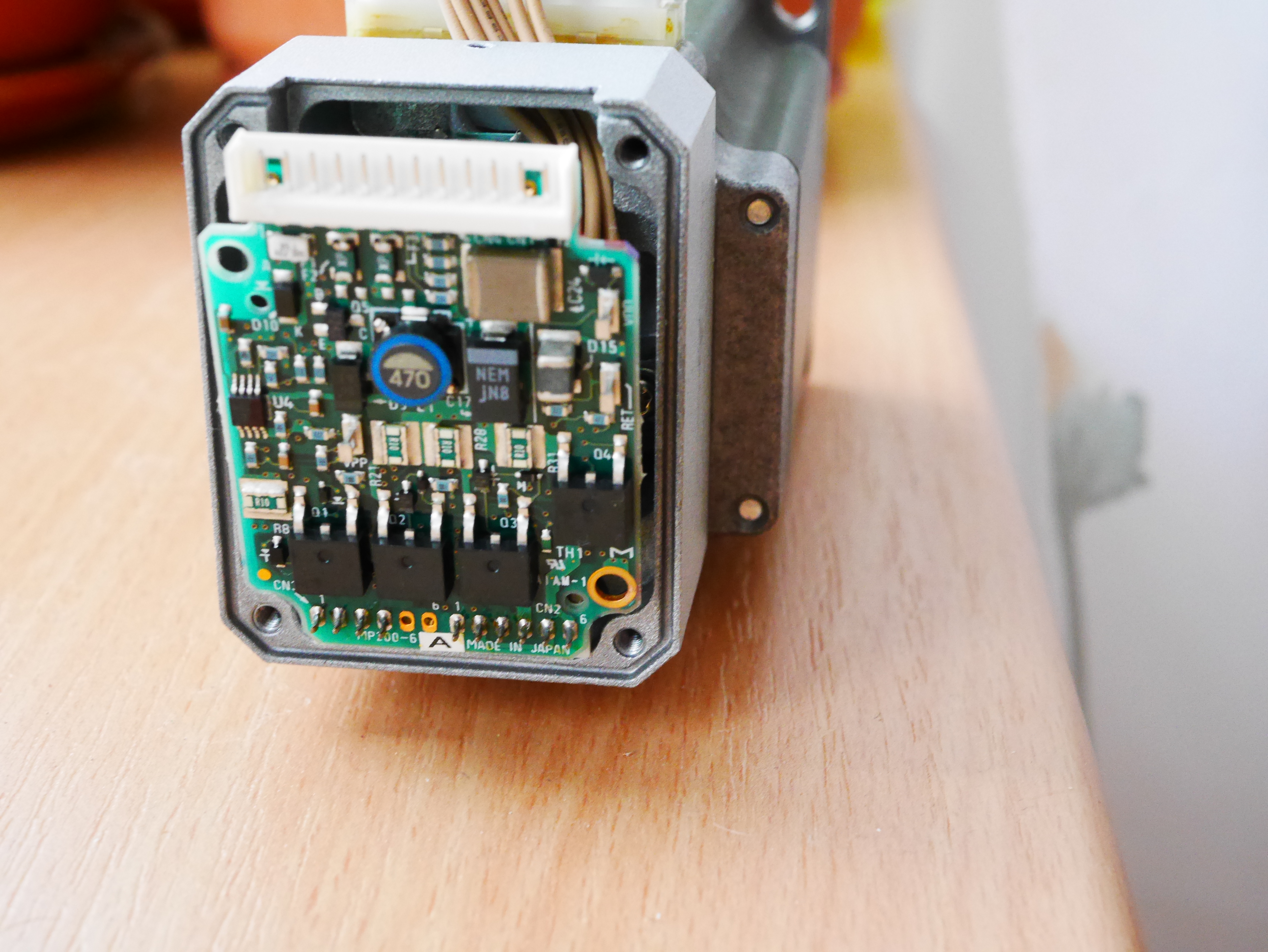

Сообщения: 2098
Драйвера родные есть?
Если нет, то скорее всего энкодер можно выкинуть (или попробовать подобрать подходящий драйвер от сервошагового двигателя). В любом случае для определения возможности подключения придется снять энкодер и посмотреть какого он типа и какой сам шаговый двигатель.
зы. А он случаем не со встроенным драйвером (согласно мануала)?
Duhas
Сообщения: 1842
Репутация: 285
Откуда: Красноярск
Сообщение Duhas »
nevkon писал(а): ↑08 апр 2021, 07:39 Драйвера родные есть?...
так внешние драйвера вы сами только что придумали )
ПС после беглого листания доки не ясно как у него переключаются режимы работы выводов.. читайте внимательно доку, так будет видно я думаю.

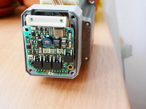

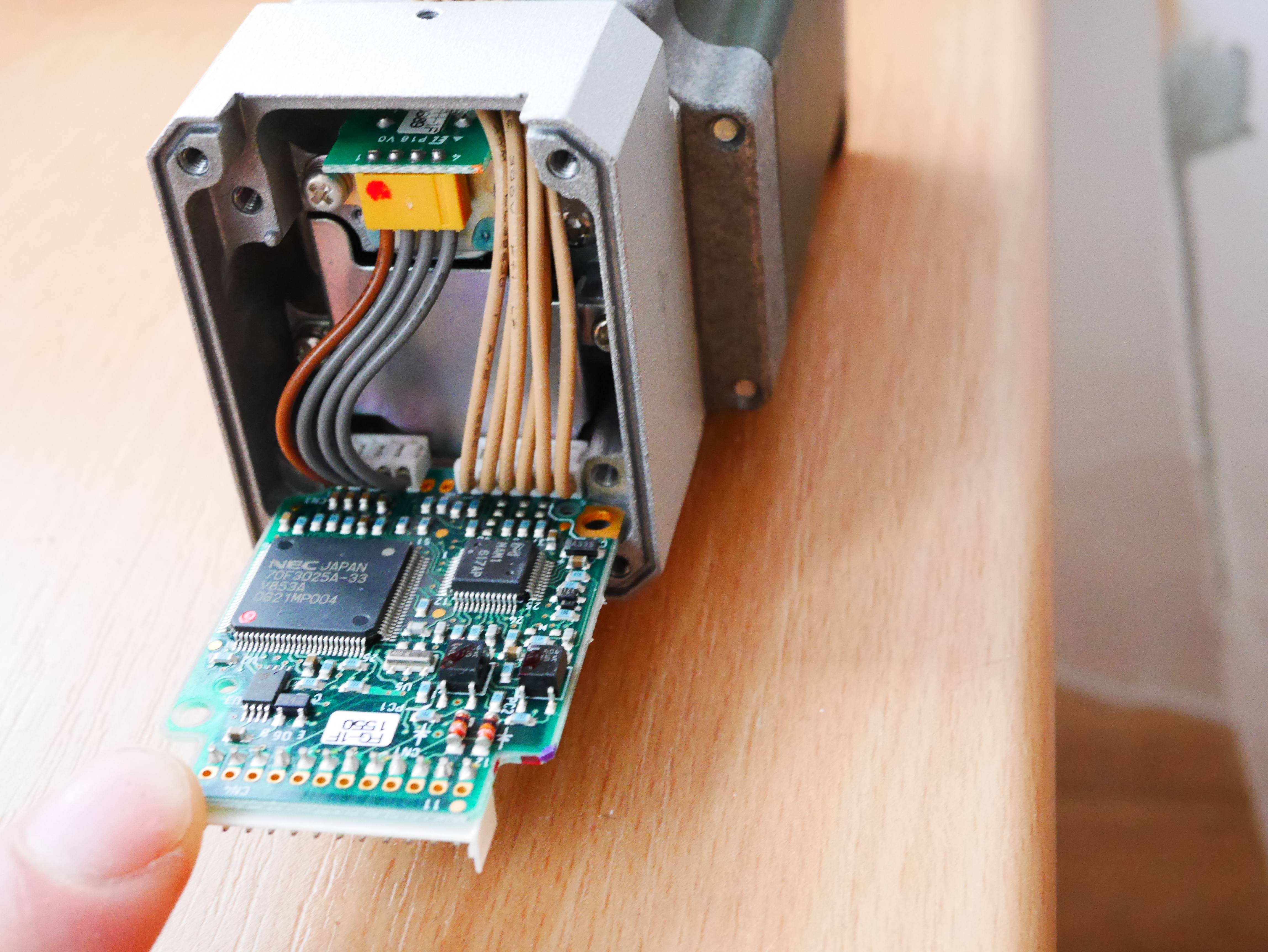

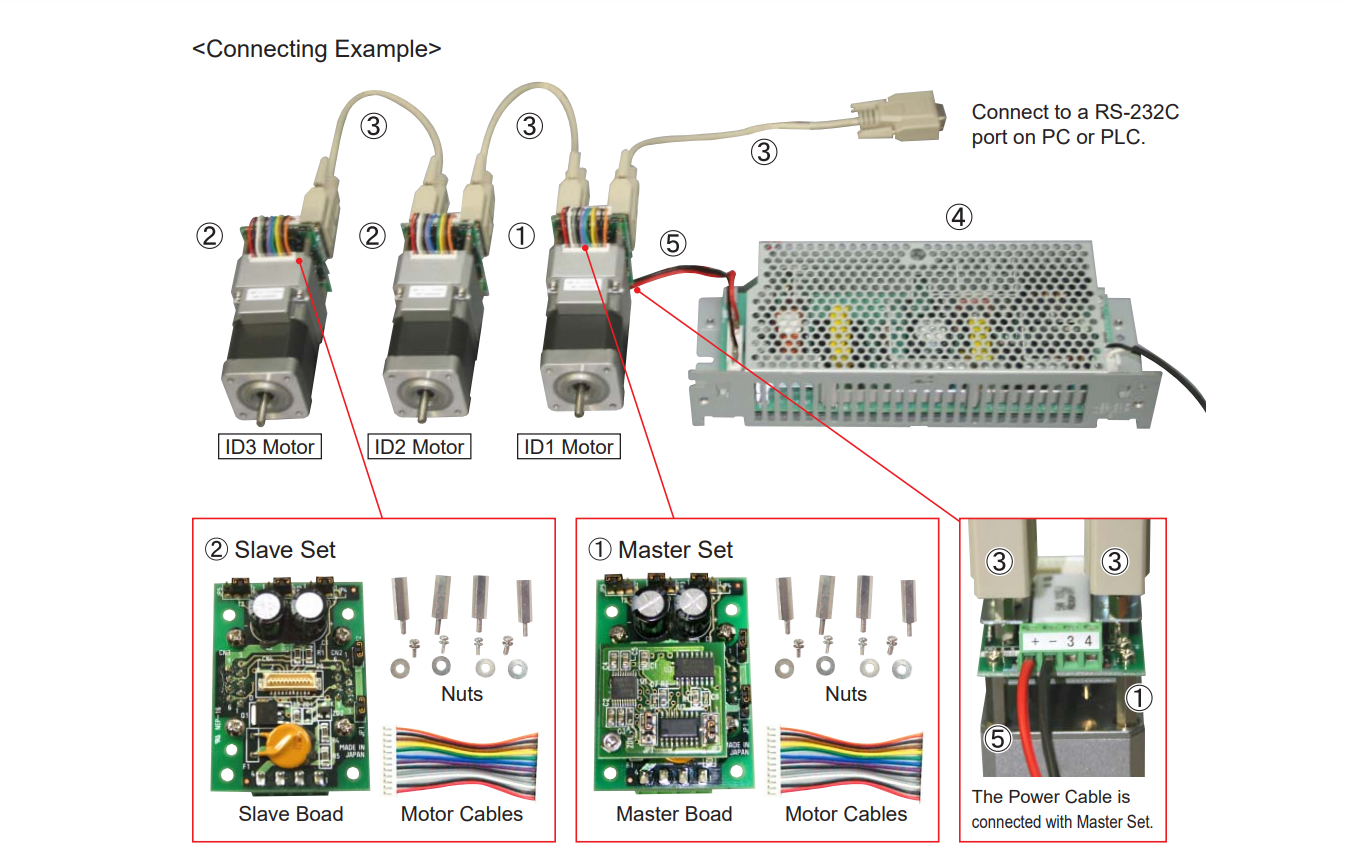

На моторе установлены энкодер и контроллер. Из инструкции я понял, что один мотор может работать на прямую через RS232,а несколько моторов последовательно должны иметь платы бутерброды MC1DC1. В продаже я их не могу найти.

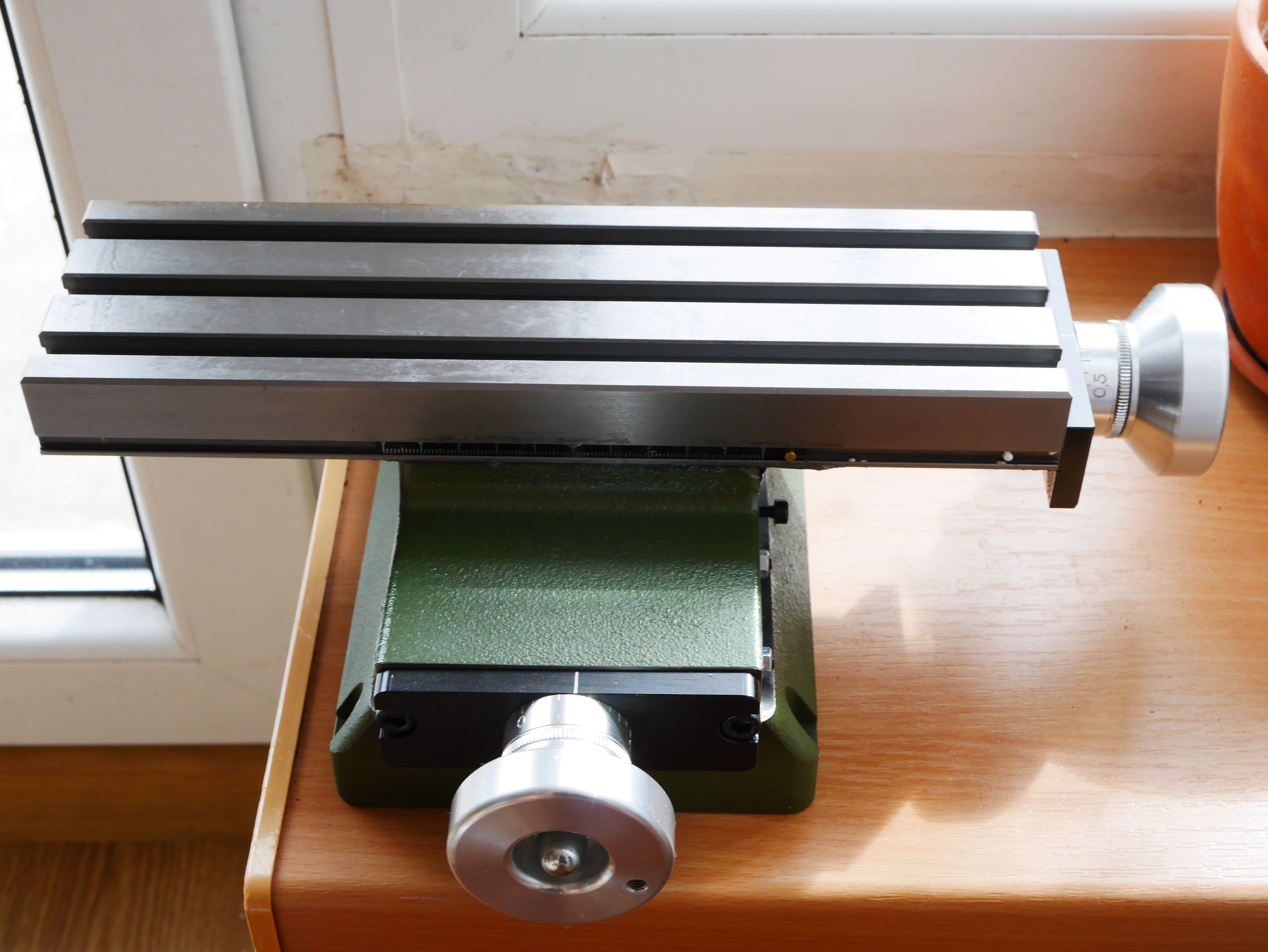

Я планирую на них собрать фрезерный станок ЧПУ, как минимум 3 оси нужно. Для начала хотя бы один запустить, программу погонять.

Судя по мануалу ими можно управлять по RS232, сигнал от компа подается на первый, а с него перемычки на остальные. Но есть возможность и по отдельности как по Step/Dir так и аналоговое управление. Но это надо изучать детально, а не имея таких движков, вряд-ли кто разбираться будет.

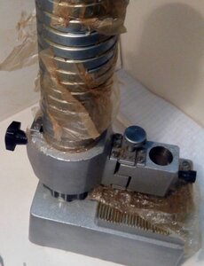

За основу станка будет взята стойка для головок С-I, а к ней приделается координационный столик proxxon kt230

я вам сильно советую немного освоиться в терминологии, ЧПУ в общем случае к станку не имеет никакого отношения, это Числовое Программное Управление
drey82
Сообщения: 611
Репутация: 82
Настоящее имя: Drey
Откуда: Воронеж
Сообщение drey82 »
С одной стороны прикольные ШД, но очень уж спецыфические, но никто не запрещает запустить их как обычные ШД, от внешнего драйвера. Просто обрати внимание на 6 проводов, скорее всего подключены как униполярные. Как подключить к биполярному 6 проводов обсуждалось много раз. Либо искать где у них степ/дир ( я про родные драйвера). Можно ещё попробовать продать/обменять, кому-то могут быть интересны
