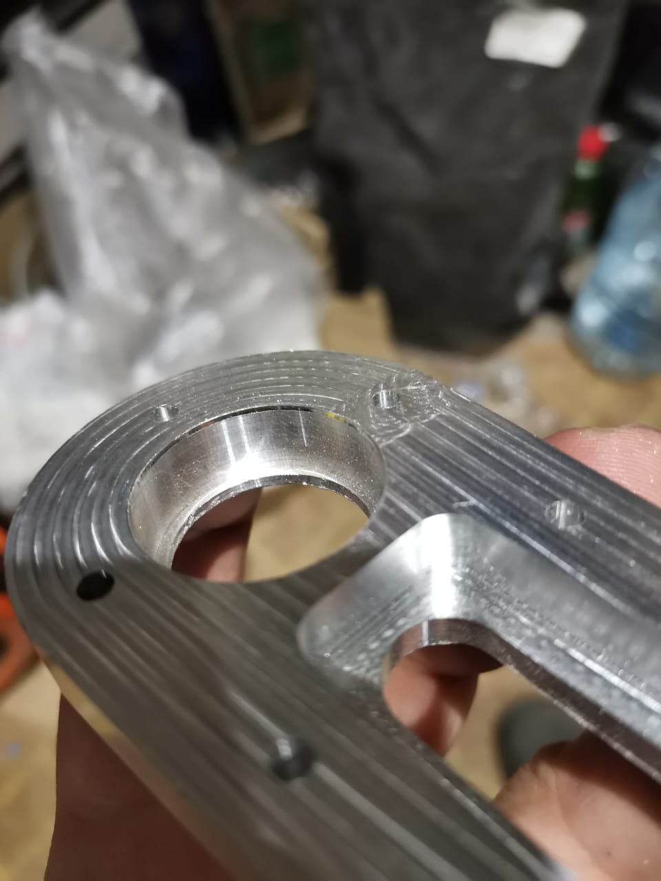

Описание станка, основные характеристики: Настольный фрезер
Рабочее поле: 400х260х270
Обрабатываемые материалы: Цветмет, пластики, деревяшки
Не решенные вопросы: 1. Конструктив по защите направляющих от стружки, нужны компактные решения. 2-е ось, Z достаточно тяжелая получилась, под своим весом падает. Надо тоже принимать мероприятия....
Немного добавил информации по графикам:По этим кривым видно поведение системы. Показываю больше для ознакомления, чтобы те, кто познают LinuxCNC понимали, что при работе с обратной связью подобными делами придется заниматься )))
Решил поделиться своим вариантом станка. Станок задуман для обработки алюминия. Решил взять за основу распространенную схему колонного типа. Фрезер настольного типа. Габариты станка ориентировочные 700х730х850мм. Рабочее поле задумано по проекту 400х260х270мм. По факту получилось очень близко к задуманному, разница +- 2мм
Сама станина сварная, из 10мм стали (но совет всем кто затеет подобное делать, берите толще материал 20мм лучше будет).
Линейные направляющие 20-го типоразмера, китайские, шариковые. ШВП 1605, шпиндель 2,2кВт китаец с водяным охлаждением, привода сервы leadshine из серии BLDC 180Вт на всех осях.
В качестве софта для управления решил использовать LinuxCNC.
В этом проекте появилось желание использовать оптические линейки для обратной связи. Линейки китайские дискретностью 0,005мм. В качестве контроллера взял аналог mesa 7i92 от smd-taxi. Рассматривал вариант приобрести б/у оригиналы mesa, но цена оказалась кусачей, да и не так легко их достать эти оригиналы оказалось.
Проект еще не доведен до ума так скажу, но уже зашевелился и что-то попробовал сделать на нем. Надо организовать защиту направляек и линеек от стружки. Ну еще конфиг тоже допилить до финиша....

тестовая деталька (72809 просмотров) <a class='original' href='./download/file.php?id=193998&mode=view' target=_blank>Загрузить оригинал (68.28 КБ)</a>
тестовая деталька
